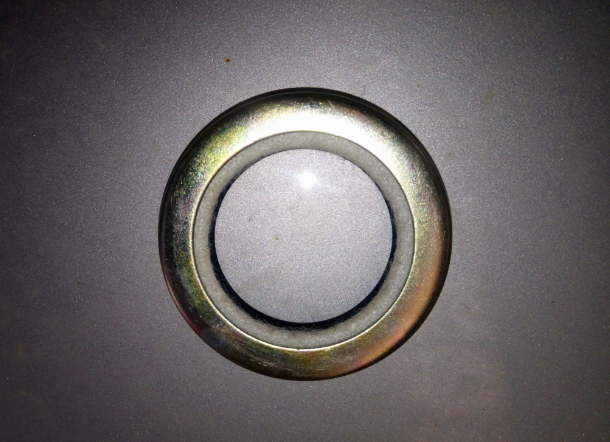

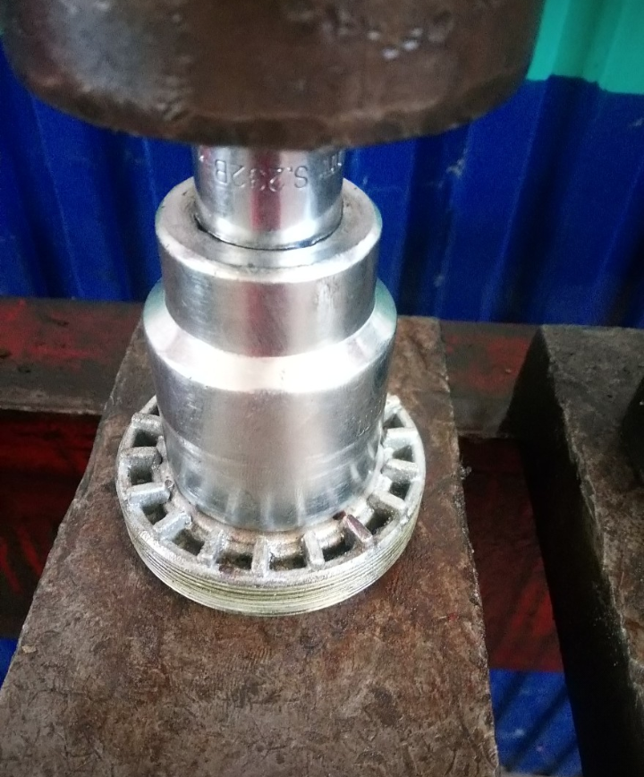

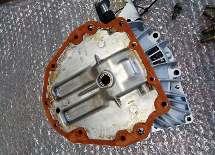

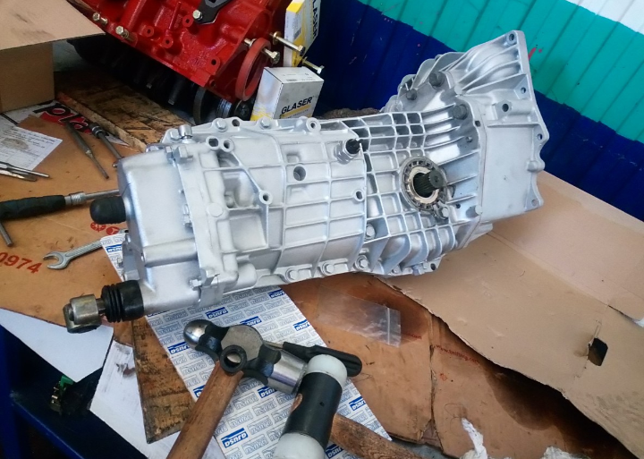

Quitando retenes con la prensa.
A tener en cuenta y muy importante!!!!! Hay que contar y marcar las vueltas de las tuercas, las mismas tuercas dónde va el retén regulan el juego del grupo cónico.
Otra cosa que a mí no me explicaron y por no hacerle caso al libro..... La cagué y bastante 🙈🙈,después de montar la caja y todo lo demás, la monte en el coche le eche aceite y el día siguiente me encuentro la caja umeda,
perdía por la rosca de la tuerca.
Cuando las montaban de origen, las roscas venían con una pasta sellante de roscas y yo cuando las monte no la puse.
Así que me tocó desmontar ,buscar una pasta de roscas sellante y apañar la avería.
OJO!!! NO CONFUNDIR PASTA SELLANTE CON FIJADORA

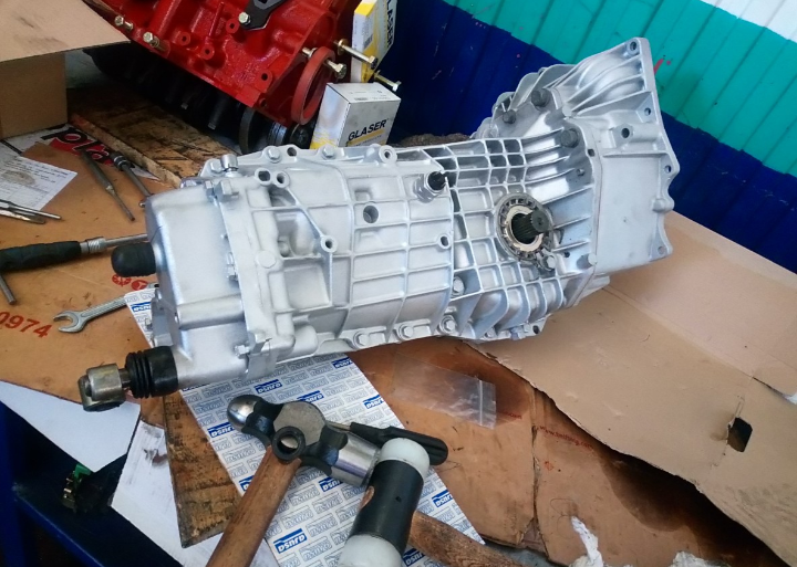

Radent transmission
Radent transmission

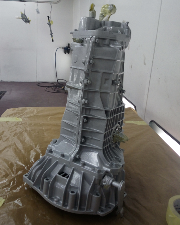

Caja casi lista
Caja casi lista
Para quitar las tuercas va muy bien el útil, si no es un problema se puede romper las orejas de la tuerca

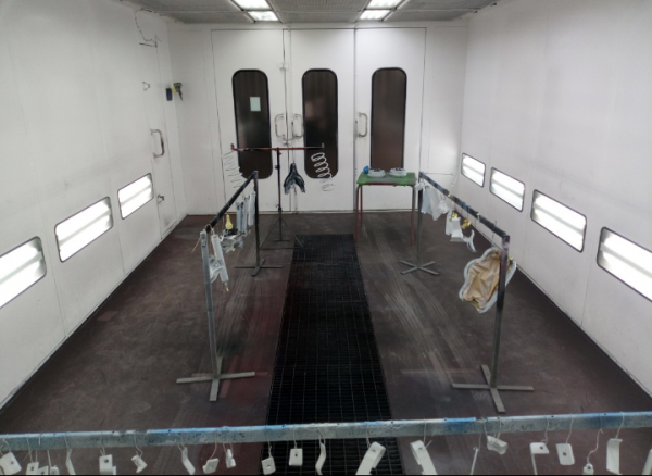

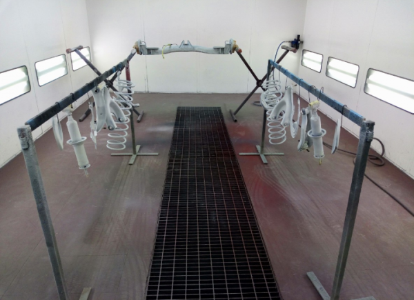

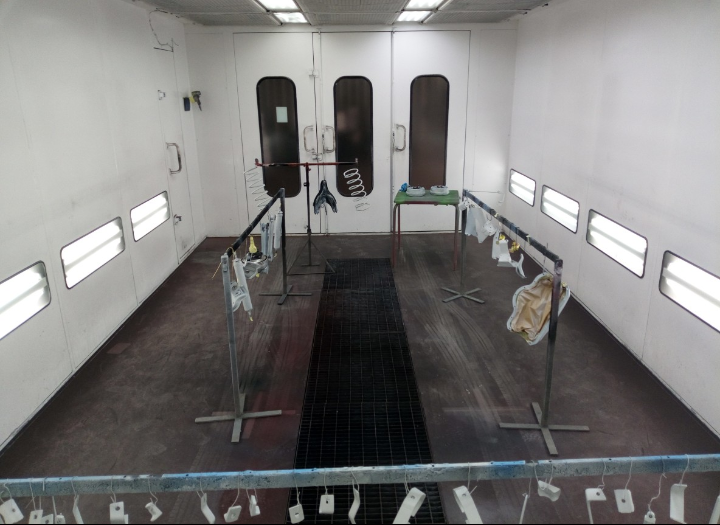

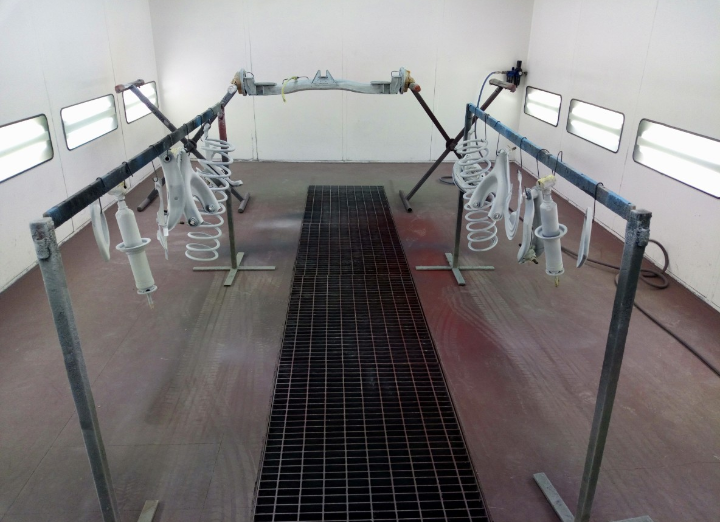

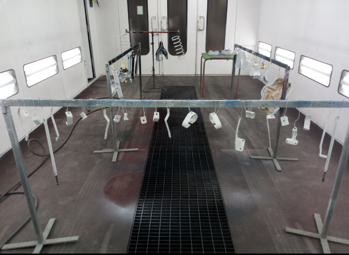

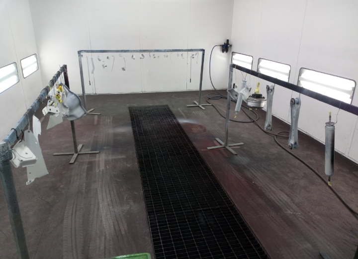

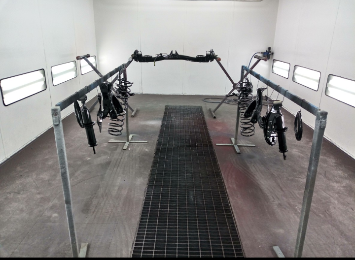

Aquí ya en la cabina para dar la mano de laca
Si se pinta o se da la caca es una putada por si hay que desmontar luego, Salta tanto la pintura como la laca

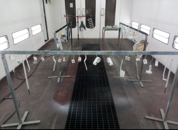

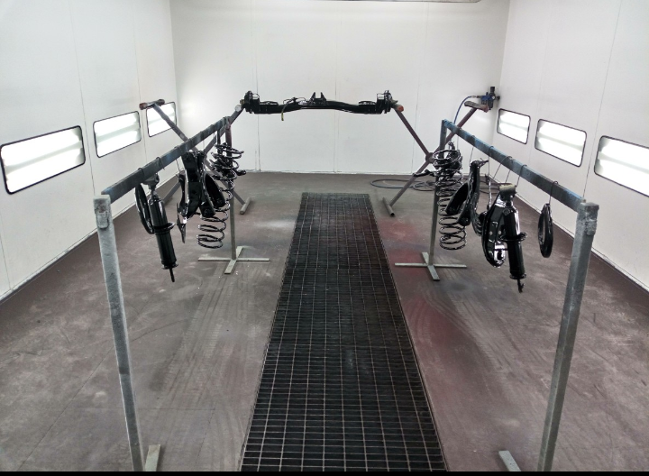

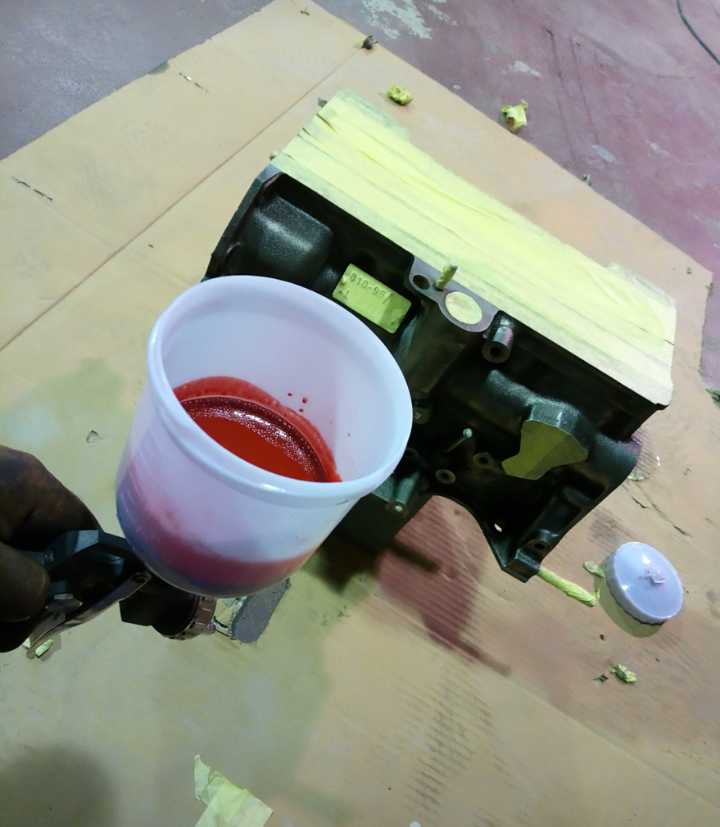

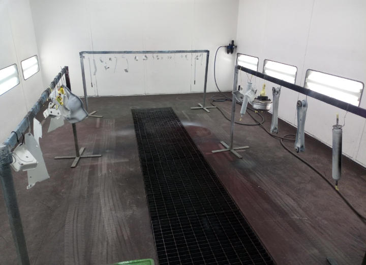

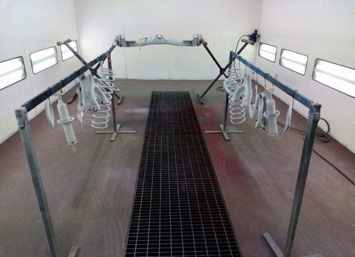

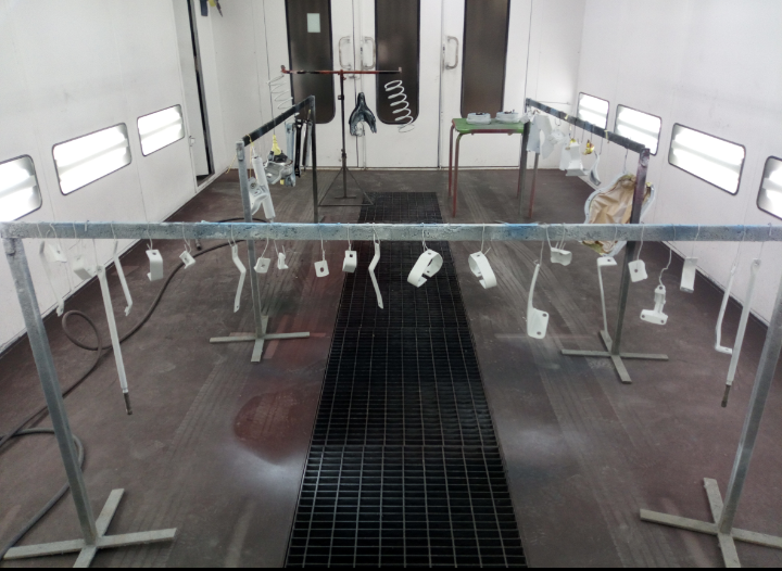

Parte de las piezas pintadas en negro
Piezas con imprimación y listas para pintar.
Las piezas se limpiaron por completo ,se le dieron imprimación y pintura negra.
Recomiendo pintura al horno para el que tuviera la posibilidad

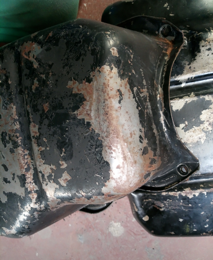

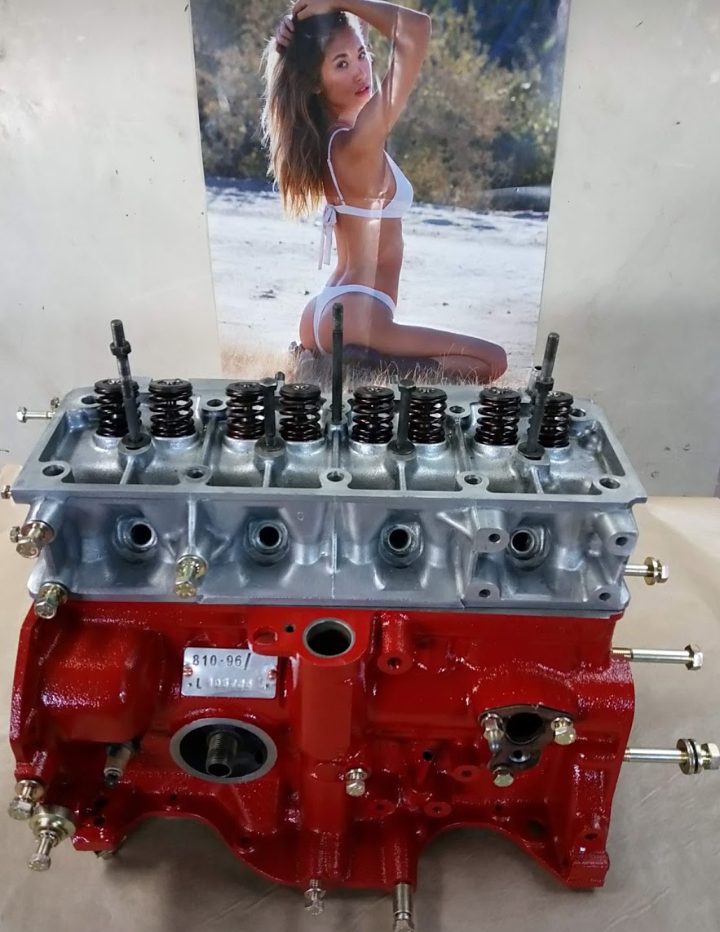

Empezamos por dónde empezamos

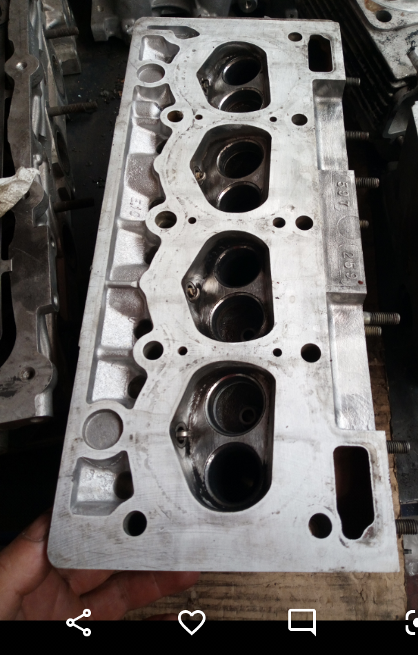

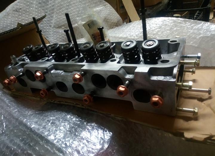

Carter y bloque preparados

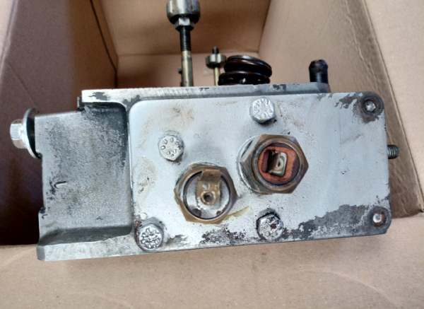

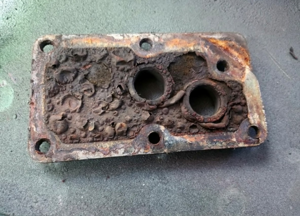

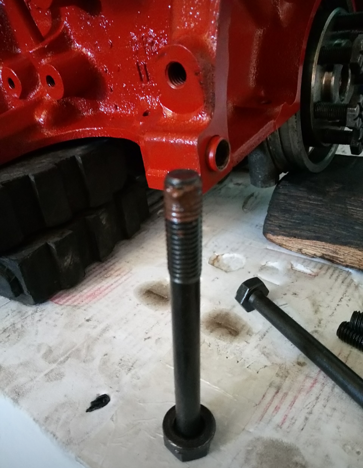

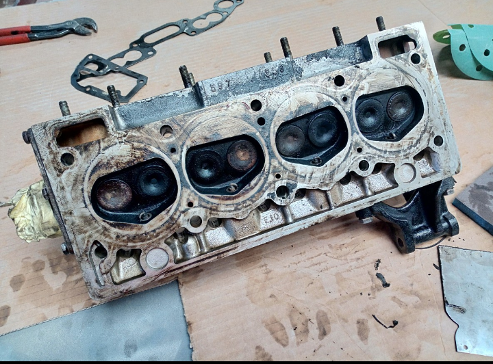

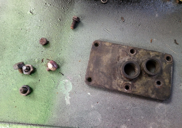

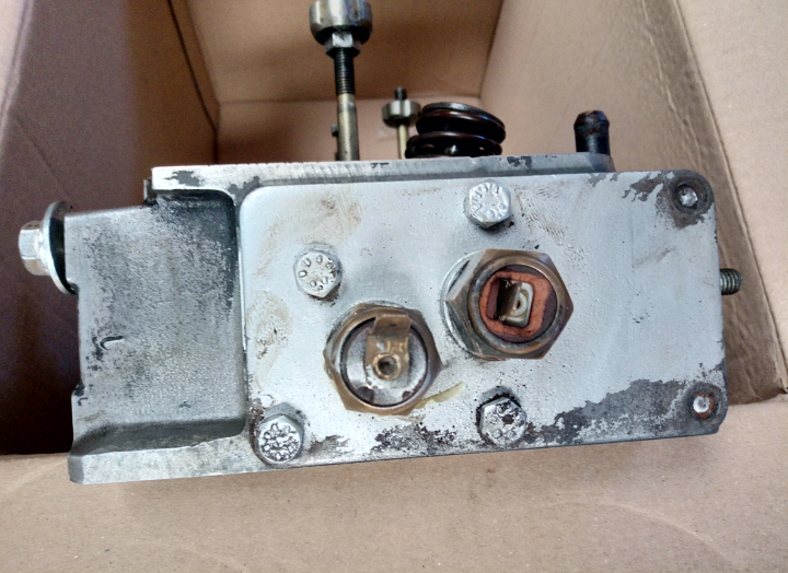

La culata con los tornillos partidos
Hierro en contacto con aluminio y mojados 45 años con anticongelante o agua.A mi se me partieron y de paso que rectificamos culata me los sacaron ahi

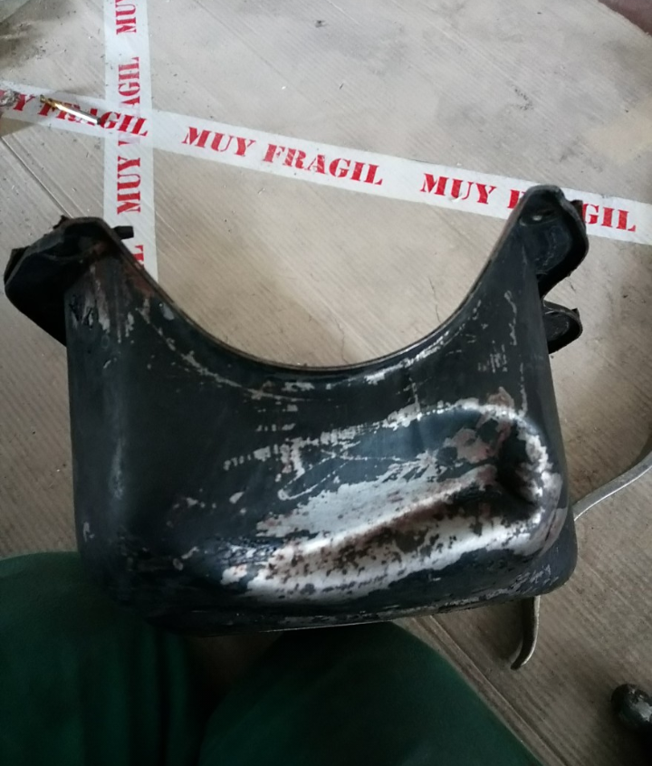

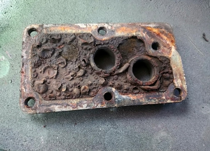

Porquería amontonada

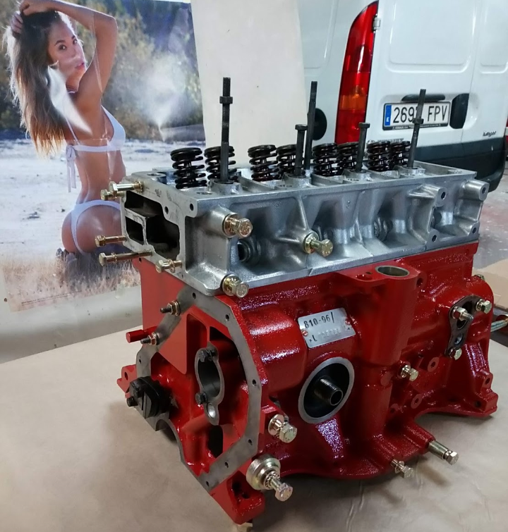

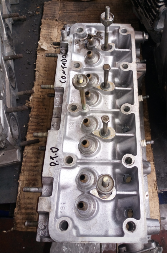

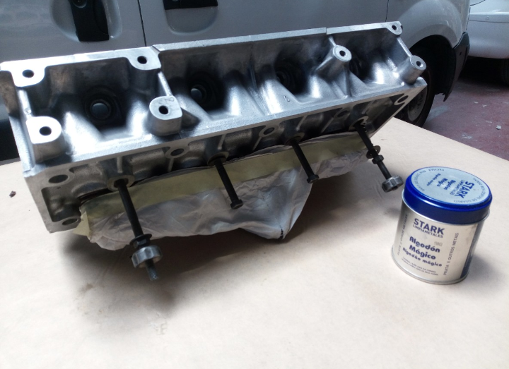

La culata se le hizo plano (no era necesario porque mientras lo tuve yo no se llevó ningún calentón)se limpiaron válvulas y una vez terminada me tocó limpiarla a fondo

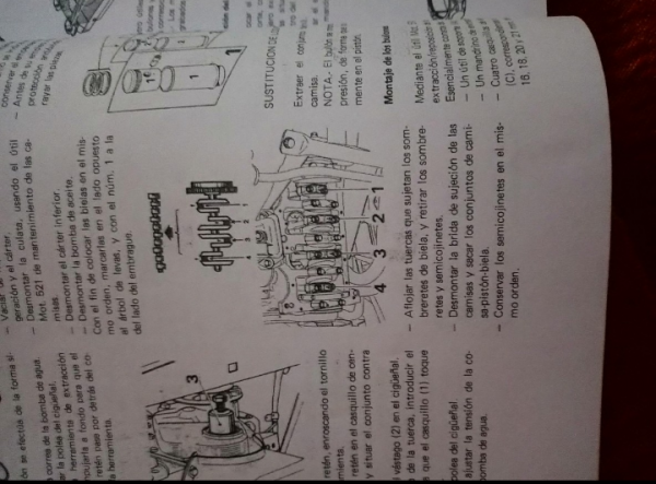

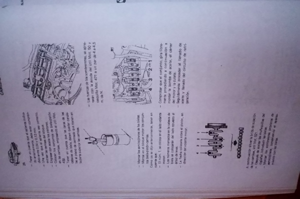

A pesar de todos los consejos mecánicos no va nunca mal echar un vistazo al libro😃puede ayudar mucho,mucho.
Pues yo como quería hacer la máxima faena posible en mi coche,limitandome a mis conocimientos ,con ayuda de un mecánico y con el libro al lado me atreví a dar el paso y a montar el motor yo mismo 😃.
EL MECANICO TAMBIÉN FUE DE GRAN AIUDA Y SIEMPRE ME DAVA CONSEJOS, CUALQUIER DUDA QUE TENIA ME LA ACLARABA .....PERO TAMBIÉN DECÍA!!!!.....QUE NO ES UN MASERATI 🤣🤣🤣CONFIA QUE ESTE MOTOR IRA DE CINE.

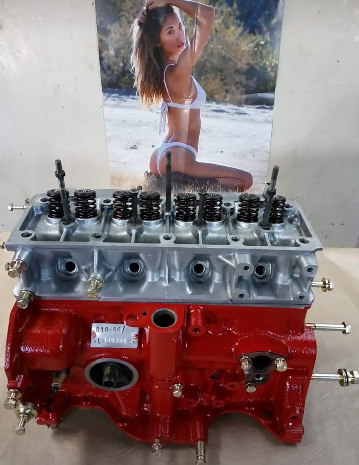

Culata preparada
Culata preparada

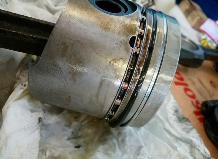

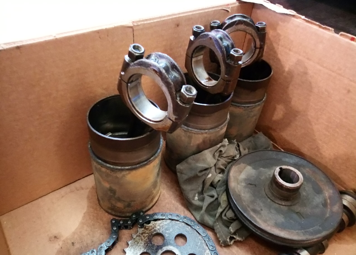

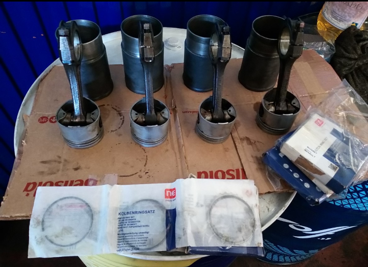

Pistones ,bielas y camisas antes de limpieza
Material limpio y preparado para montar

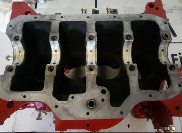

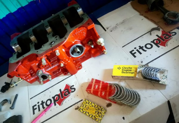

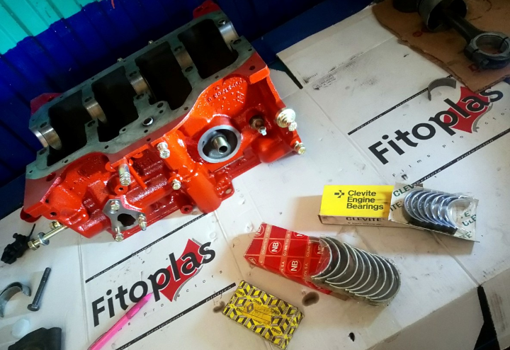

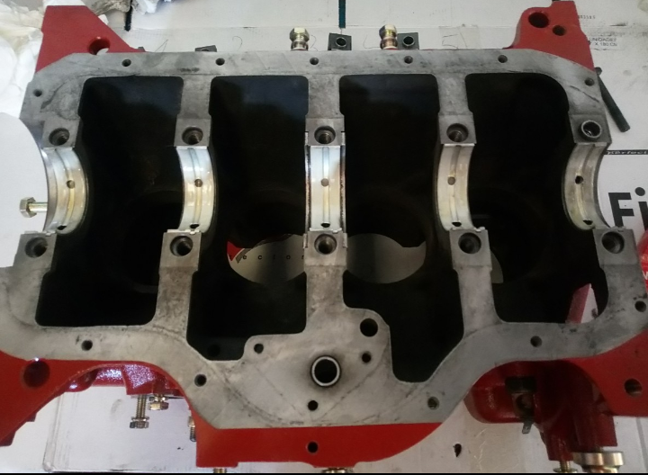

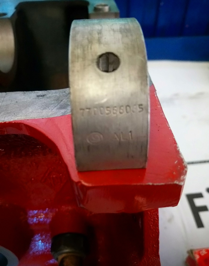

Como ya explique en principio tuve un problema entre los 2 bloques,al final monte el original que llevaba línea gruesa.
Tuve que buscar otros casquillos de bancada dado que los que pedí eran para cigüeñal fino.
Después de la profunda limpieza,me lleve el cigüeñal ,el conjunto piston biela y las camisas a la rectificadora para comprobar si era caso de cambiar alguna cosa y que ellos constaten si mantenemos línea estándar.
Después de hacer varias mediciones y comprobaciones me recomendaron meter el mismo equipo con todos los casquillos y segmentos nuevos y también decidieron de no tocar el cigüeñal ya que estaba en buenas cotas.Tenía otro conjunto nuevo preparado pero no original,así que se guardara para el futuro.

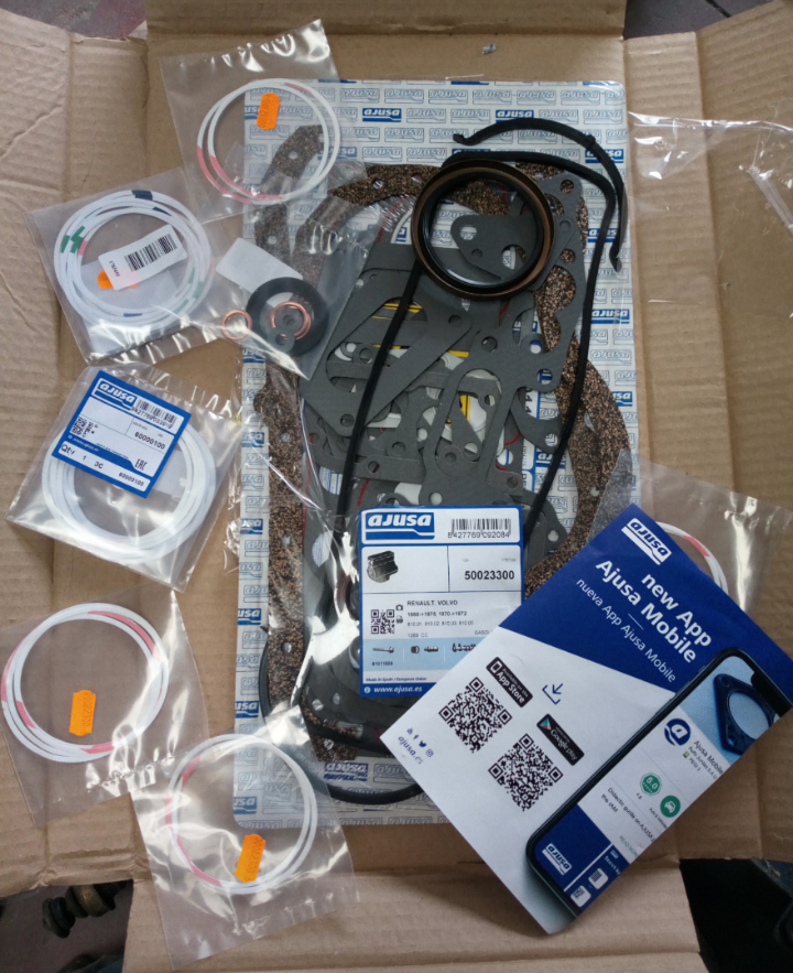

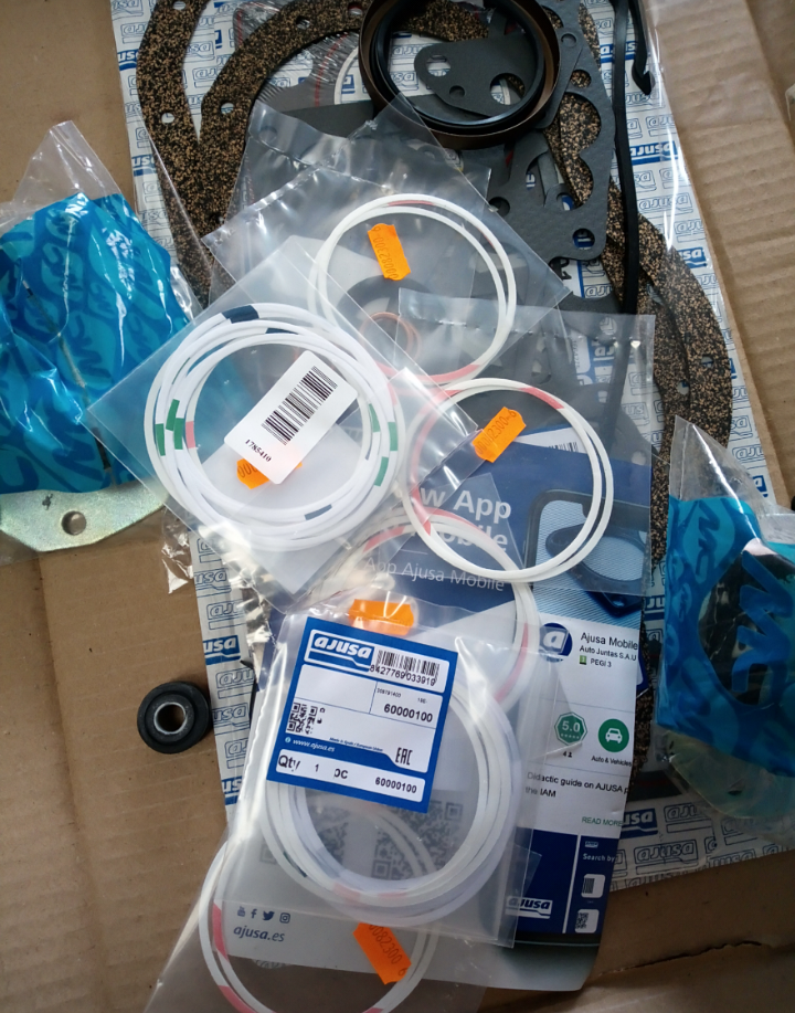

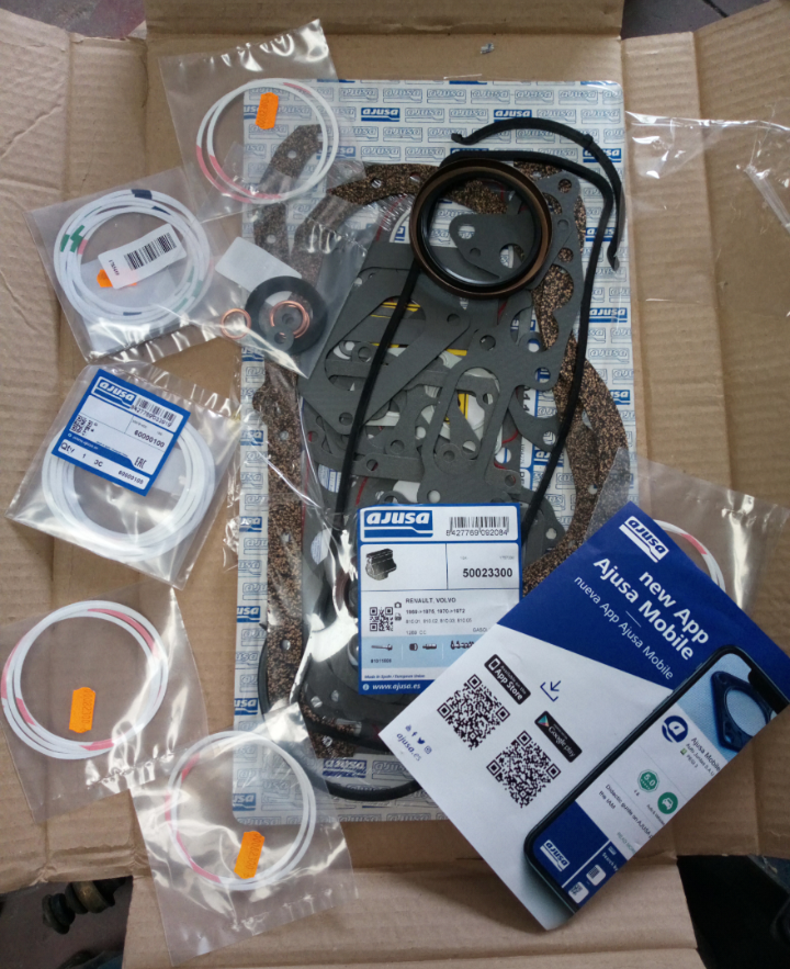

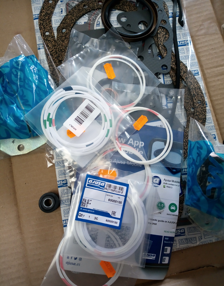

Conjunto de juntas motor de ajusa
Lo que más me hicieron sufrir y pensar eran las dichosas juntas de papel que asientan entre el labio de la camisa y la base asiento del bloque.Ya que tienen que dejar la camisa por encima del bloque entre 0,4 y máximo 0,12 era un follón para conseguir meterme en la cabeza que por ahí era imposible de que pase agua al aceite 😁y más cuando ponía que se ponen sin ningún sellante ni aditivo.Al final poniendo la verde ya llegamos a un 0,5 por encima y conjunto para dentro. LIMPIEZA PROFUNDA DE LAS AMBAS BASES PARA EVITAR PROBLEMA
Segmentos nuevos
Segmentos nuevos
Se pusieron, casquillos de biela,bancada y axiales nuevos

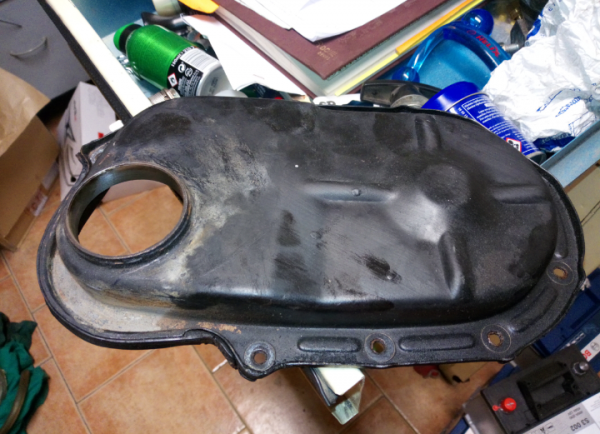

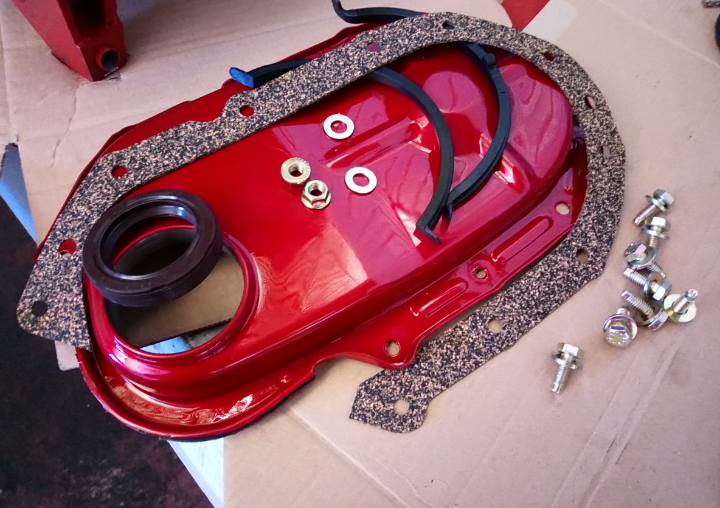

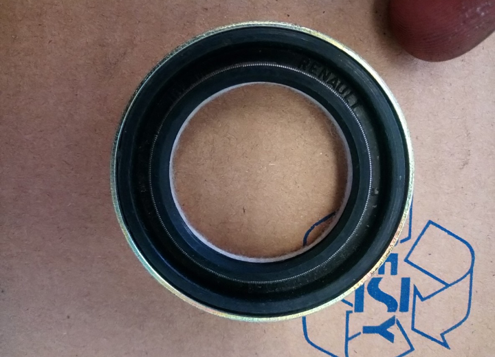

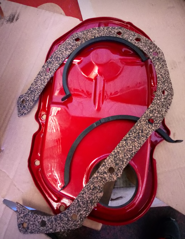

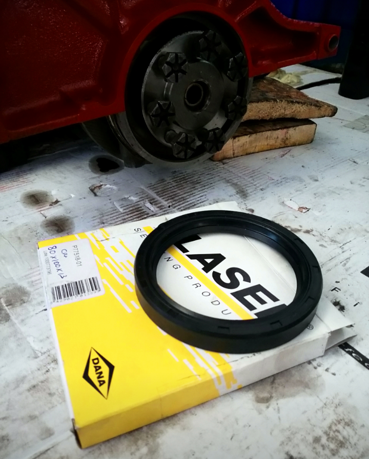

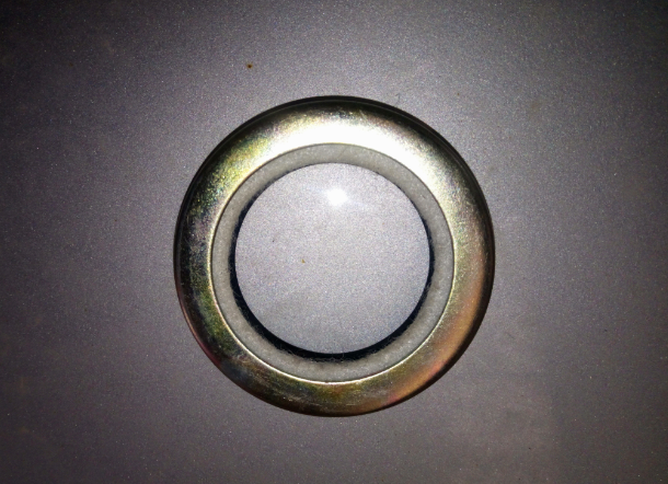

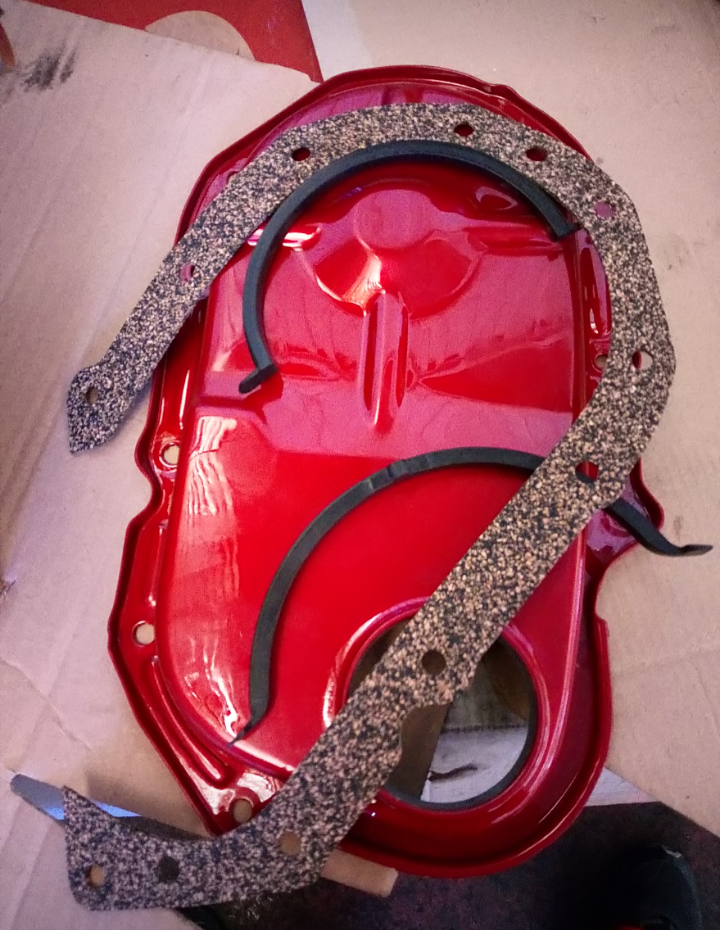

Retén nuevo
Retén nuevo

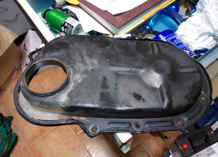

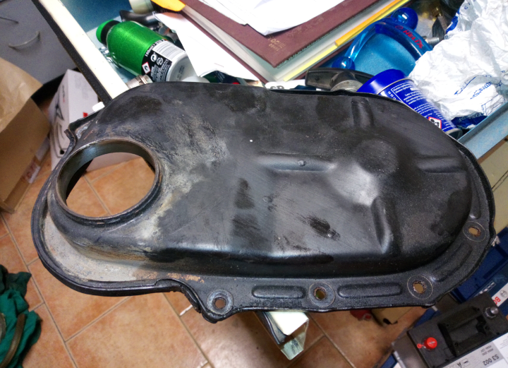

Tapa original
Tapa original
Tapa pintada ,con sus tornillos,retén y junta

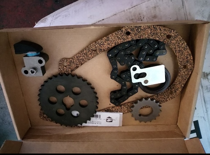

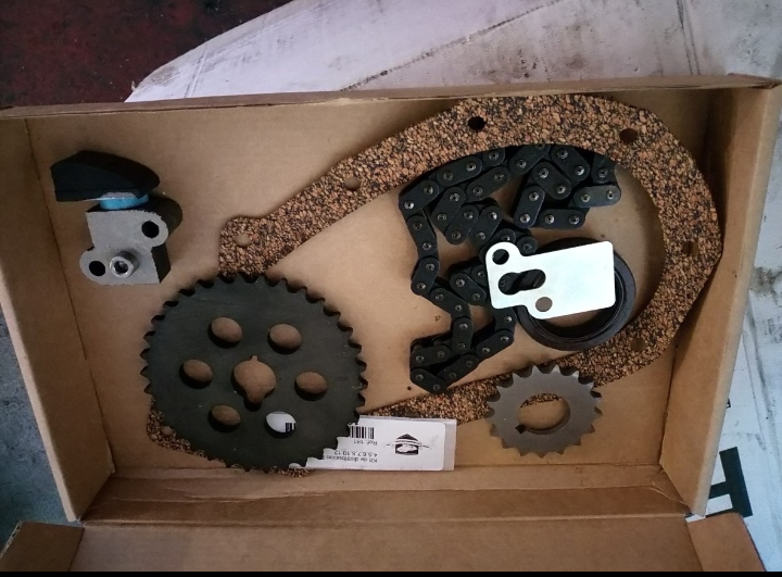

Cadena y tensor nuevos (no originales,por no encontrar)

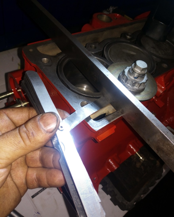

Ajustando el saliente de camisa y fijación de camisas para poder colocar las demás cosas

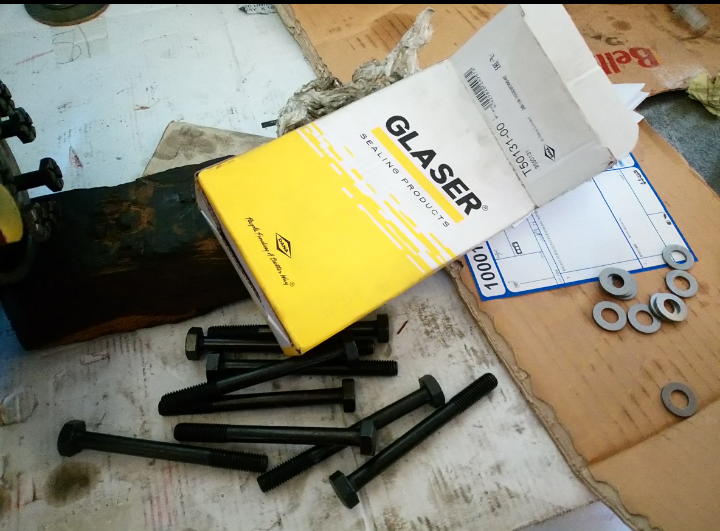

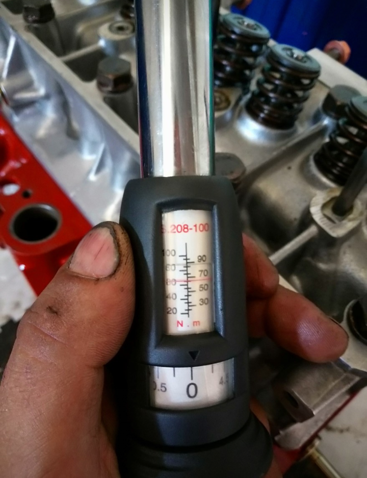

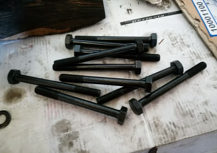

Tornillos de culata nuevos

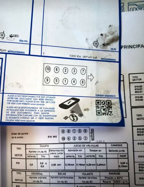

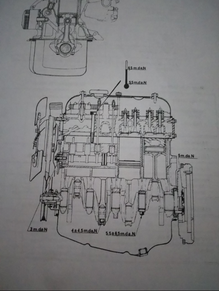

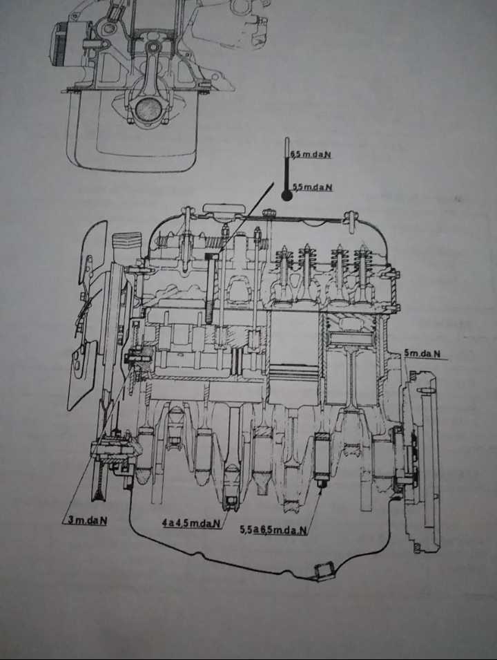

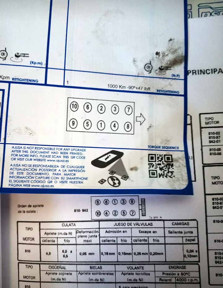

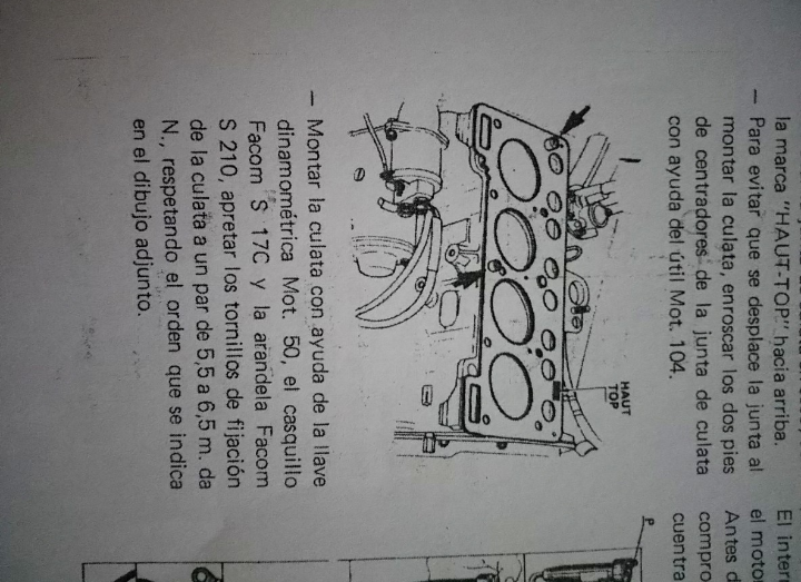

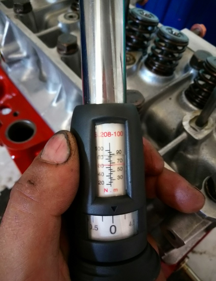

Diferentes formas de apriete
Apriete con dinamométrica
Los aprietes los hice según el orden del libro,empecé por 2 y subiendo poca a poco a 5,5.despues de comer se llevó otra apretada hasta 6,5.
Los libros ponen que a los mil hay que soltar cuarto vuelta y respetar pero el mecánico del taller dijo que el día siguiente lo subía a 7 y se quedaba así para siempre,lo dejé en sus manos🙈.Me recomendaron las 2 maneras así que espero que no falle ninguna

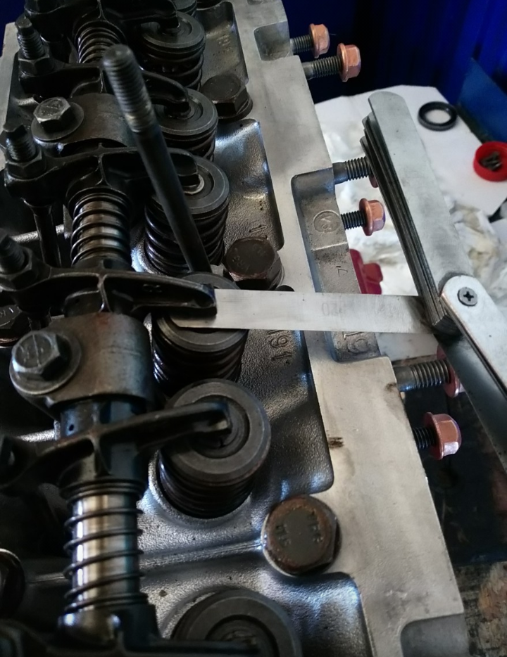

Ajuste de válvulas 0,15 y 0,20 gases

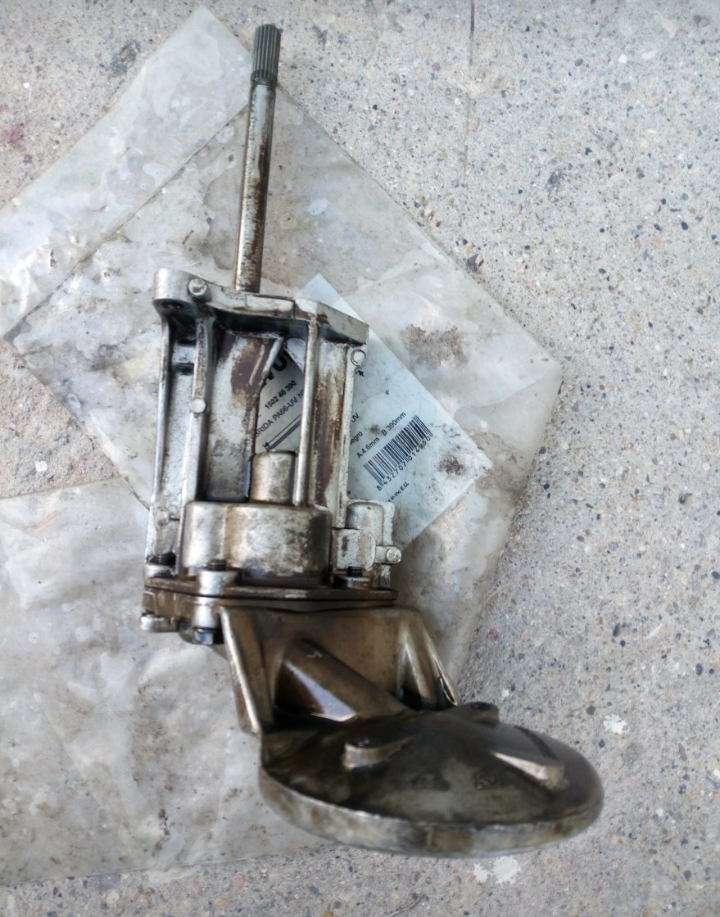

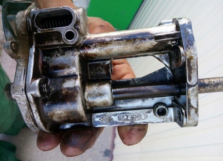

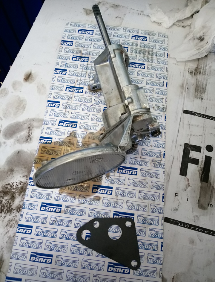

Bomba sin limpiar
Bomba sin limpiar
Bomba sin limpiar
Bomba sin limpiar
Bomba aceite limpia y comprobada
Después de limpiar y comprobar usamos la bomba original

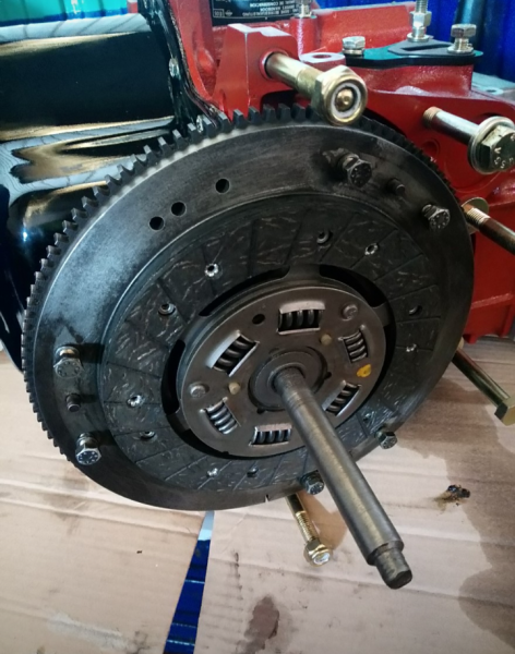

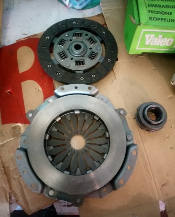

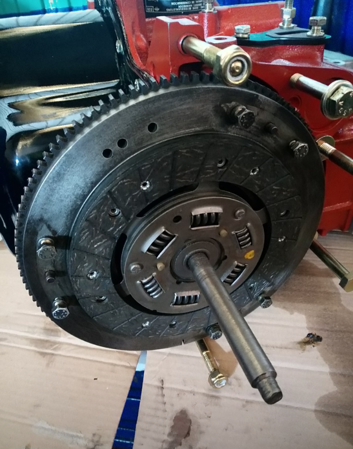

Kit de embrague de 180 completo

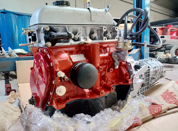

El motor casi completo
