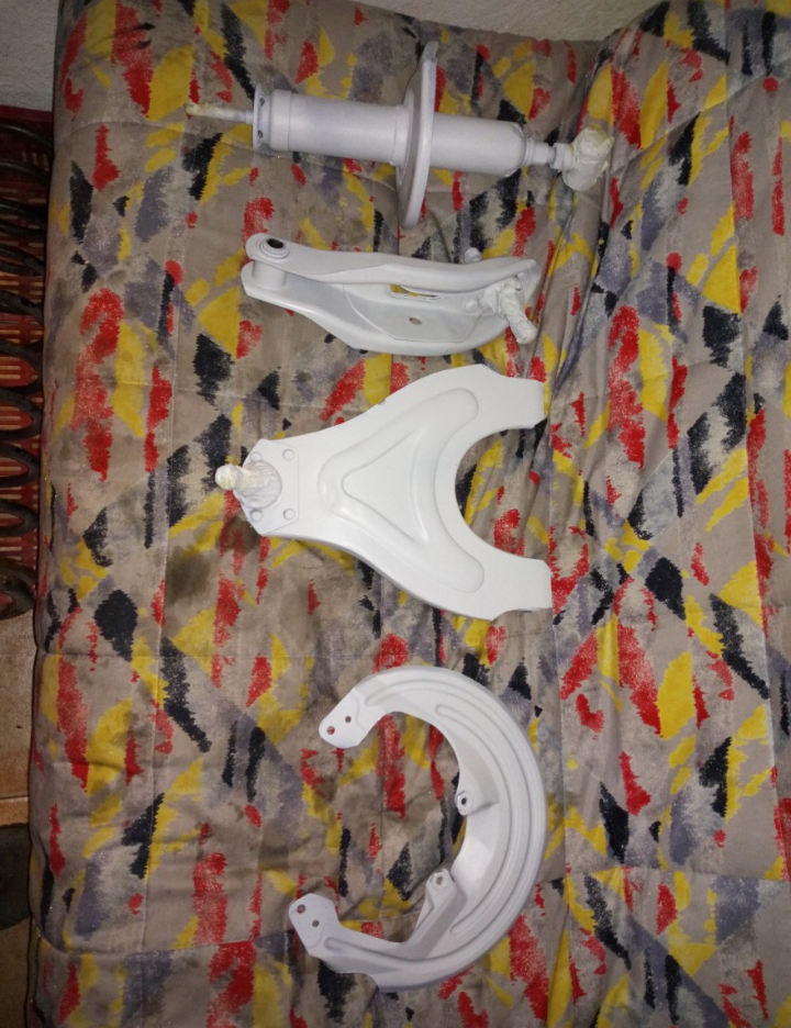

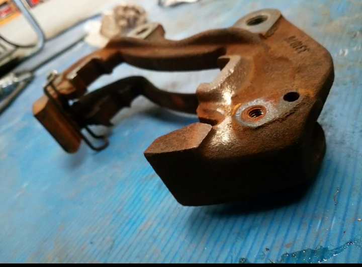

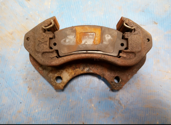

Mensaje: # 87116Mensaje Cucos Gabriel
10 Feb 2020 13:26

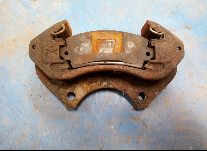

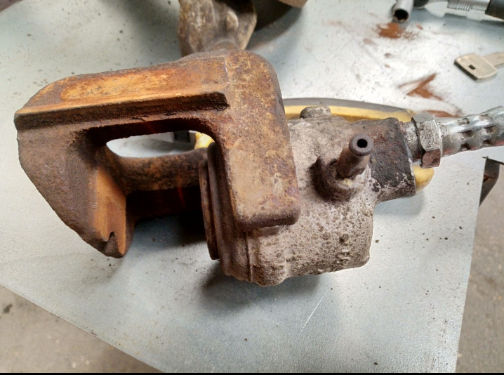

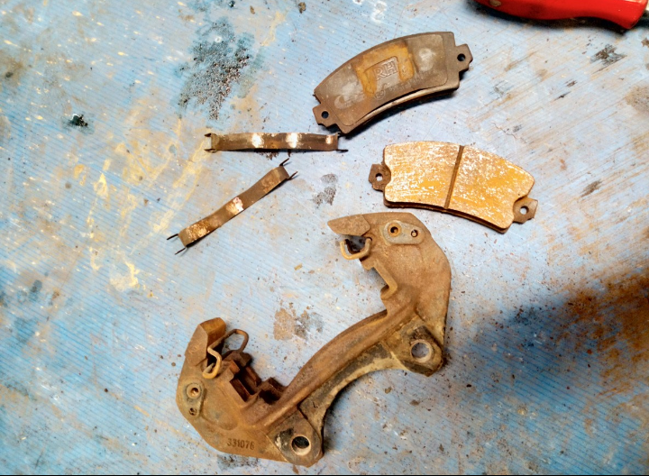

Pinza de freno tal cómo salió del auto

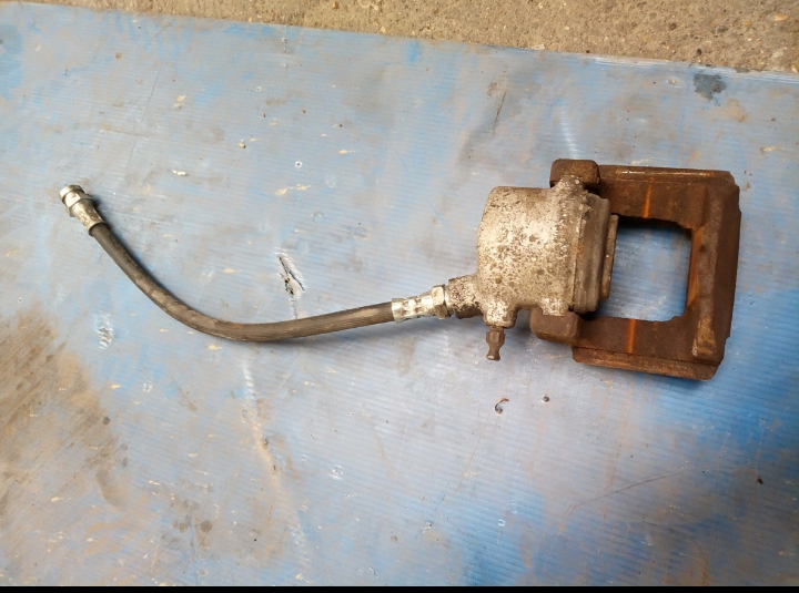

Los cilindros solo se pintaron,como no perdían ni los toque

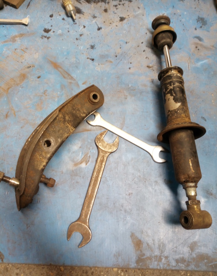

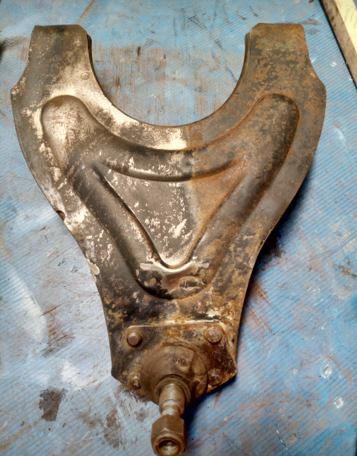

Se limpió todo el óxido posible de las piezas

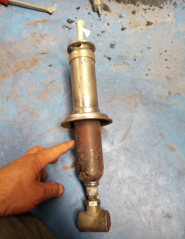

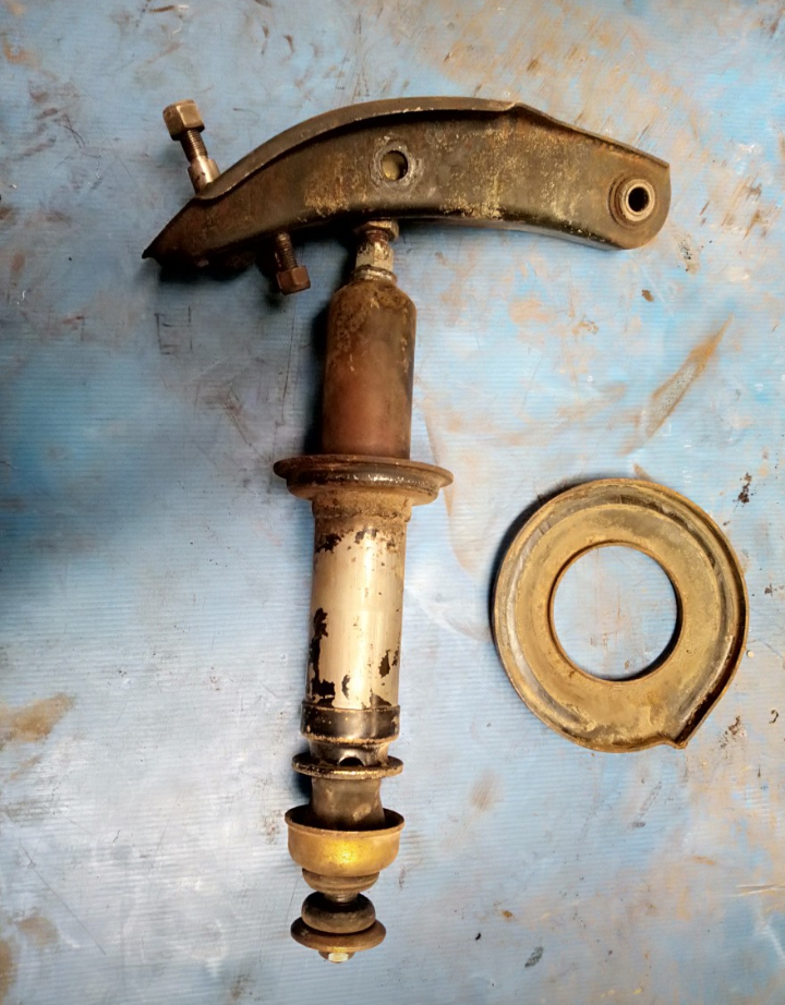

Los amortiguadores se guardaron los originales ya que estaban en muy buen estado. parte de amortiguador limpiada a fondo

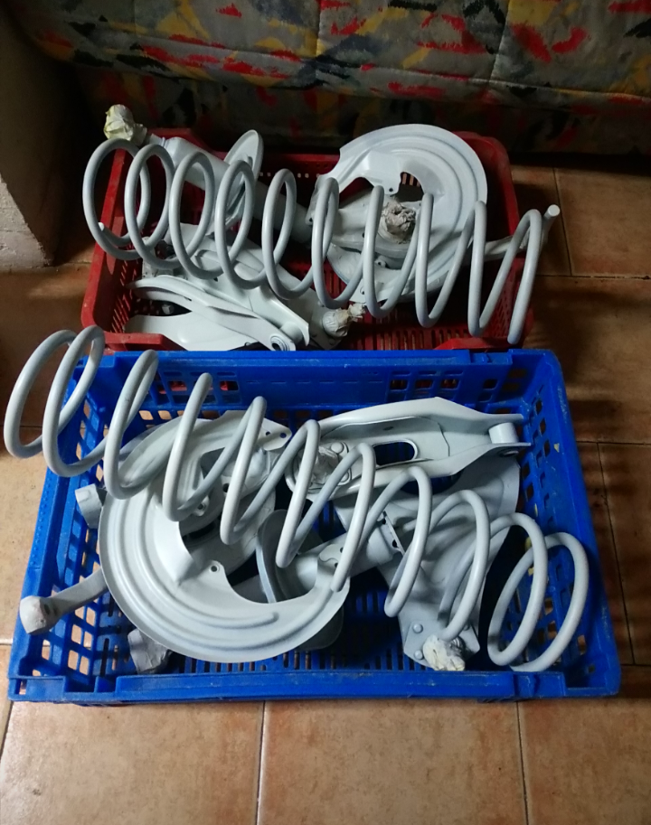

Parte de las piezas pintadas con epoxi antioxidante
Los dos trenes delanteros en dos cajas, con su imprimación correspondiente esperando la pintura final
Todas las piezas fueron limpiadas del óxido y tratadas con imprimación antioxidante. Cómo muchas de estas piezas tenían que esperar días para la pintura final, nada más acabarlas les daba la imprimación.
Para el que tenga posibilidad recomiendo pintarlas al horno y salen de maravilla.

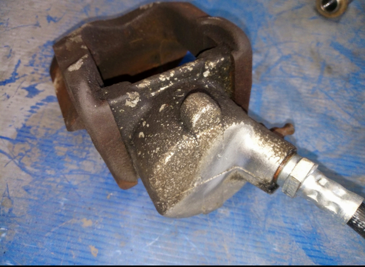

Y que muchos decían que yo no sé hacer magia!!!!
Pintando las pinzas de freno con pintura anticalórica, al final se le dieron una mano de laca y finito -good más adelante os enseñaré un problema que tuve que solucionar y apañar lo de manera casera.
use los mismos cilindros ya que estaban en buen estado pero con tiempo me tengo que buscar uos nuevos para repuesto

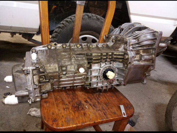

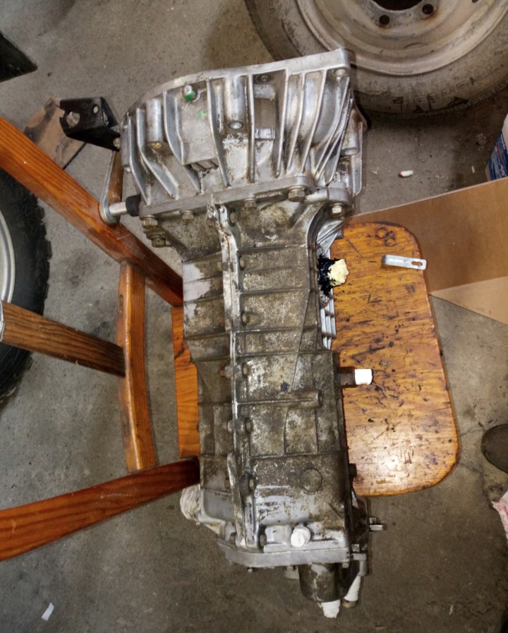

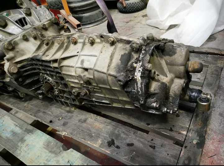

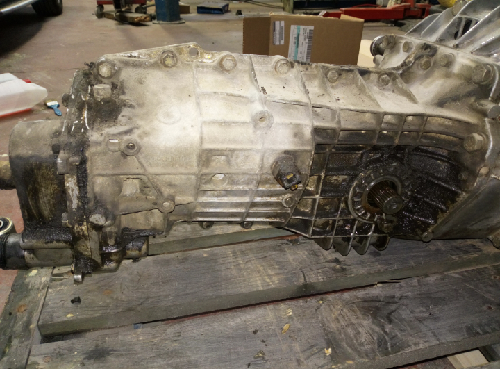

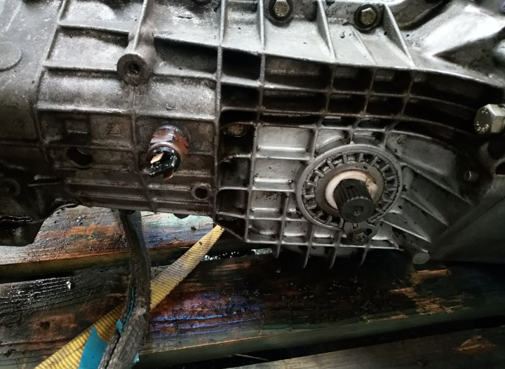

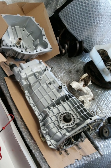

Empezamos con la caja de velocidades.
Verdaderamente no muy sucia 😃, había visto peores, pero con pérdidas de aceite por todos los retenes y incluso por la unión central.
La la limpie bien por fuera con agua y quita grasa,gasoil mezclado con gasolina,etc.......Como no se iba toda la porquería,decidí de llevarla a limpiarla con arena cuando limpie las llantas.Por fallo del granulado ya me la dejaron bastante picada,en fin!!!!uno de todo aprende y siempre existe una primera vez😜😃.
Aquí ya todo lo que hice con los productos,a partir de aquí tape todo bien y a limpiar  con arena

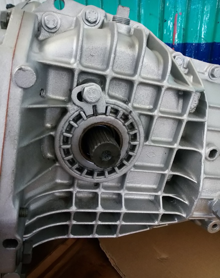

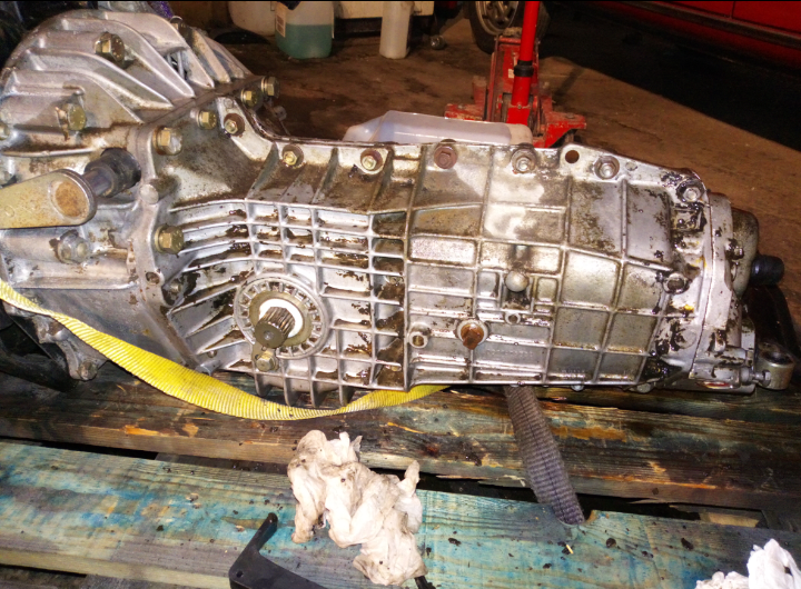

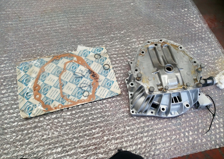

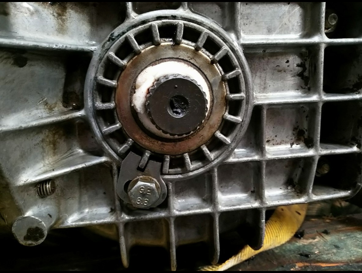

Con la campana fuera para cambio de reten del primario
El retén lo conseguimos después de dos semanas en la Renault.
Más adelante dejaré un apunte con las medidas de los retenes que cambie.
Hay que tener muchísimo cuidado con la Junta de papel, preferible construir una nueva con papel de juntas. las de antiguo stok vienen muy resecas y no cuadran agujeros. Yo para poder colocar la Junta en la tuve que mojar con agua y a la hora de poner el hermetic no hizo bien su función siendo que moje la junta.
También me dijieron que hay la posibilidad de usar una silicona especial y se olvida uno de juntas o hermetic.

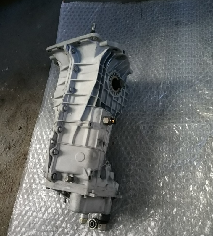

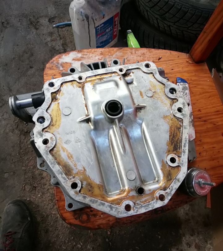

Aquí ya con una mano de pintura aluminio
