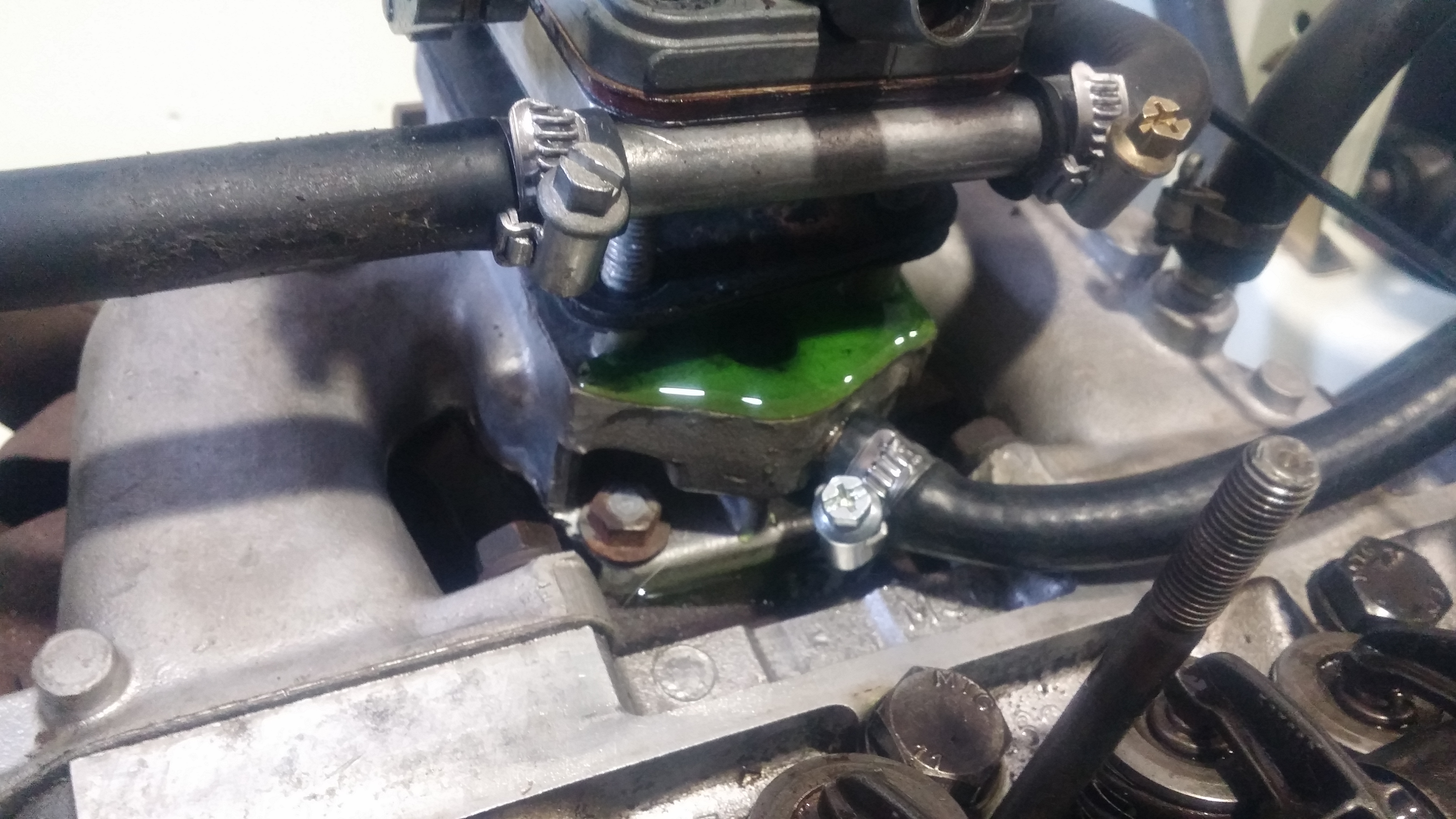

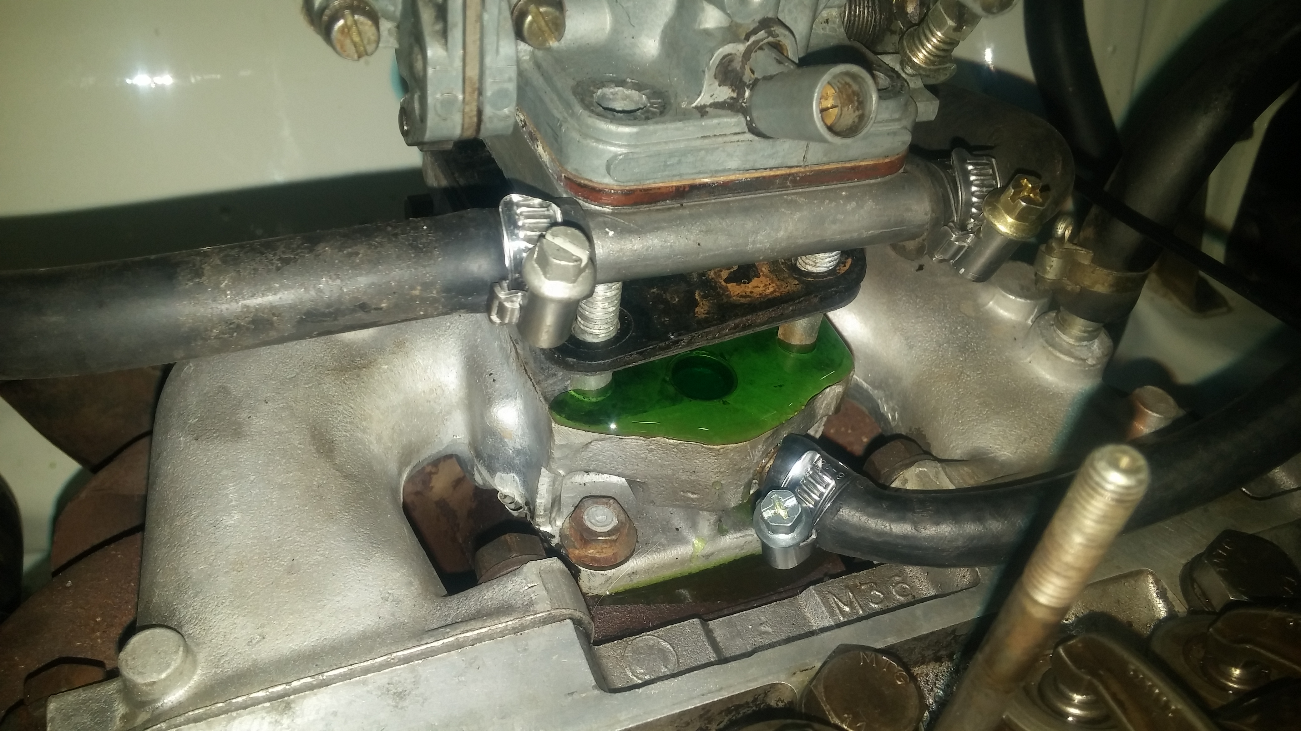

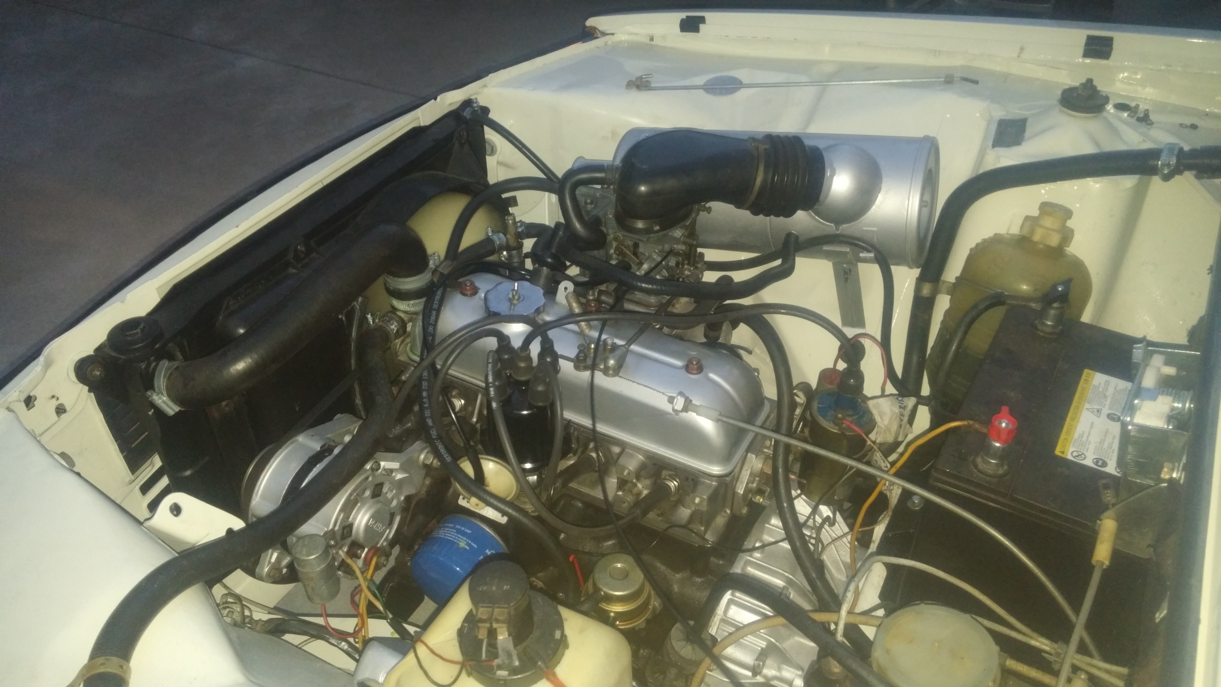

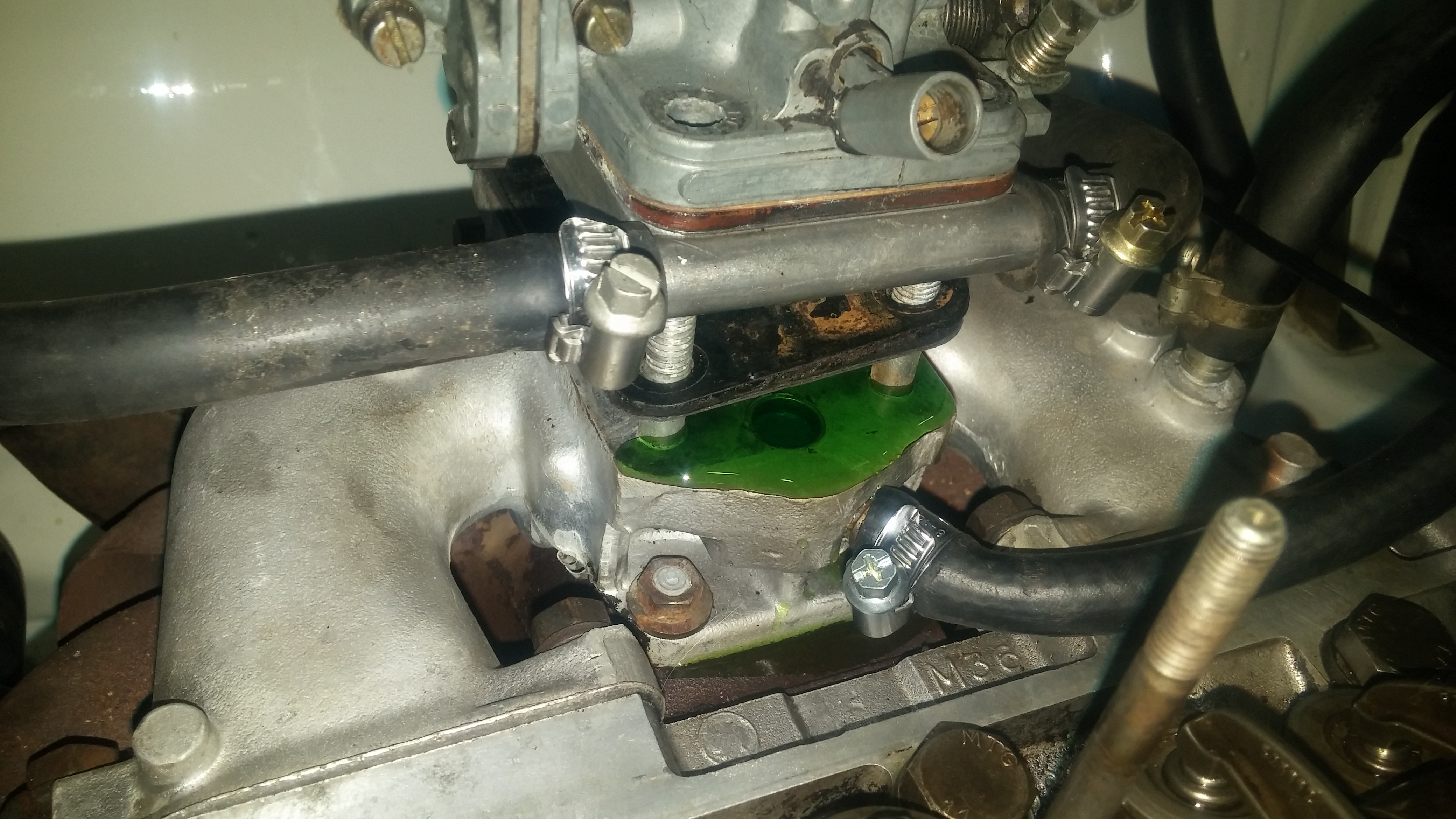

-punk Pues ya tenemos motor de R12 funcionando, no sin antes encontrarnos con algún que otro tropiezo, como la pérdida de refrigerante por los tapones que van en el colector. (No se porqué no se los cambié cuando lo tuve desmontado) Nada mas echar anticongelante, zas, la primera en la frente, perdía uno de los dichosos taponcitos
Ha tocado levantar carburador y cambiarlos

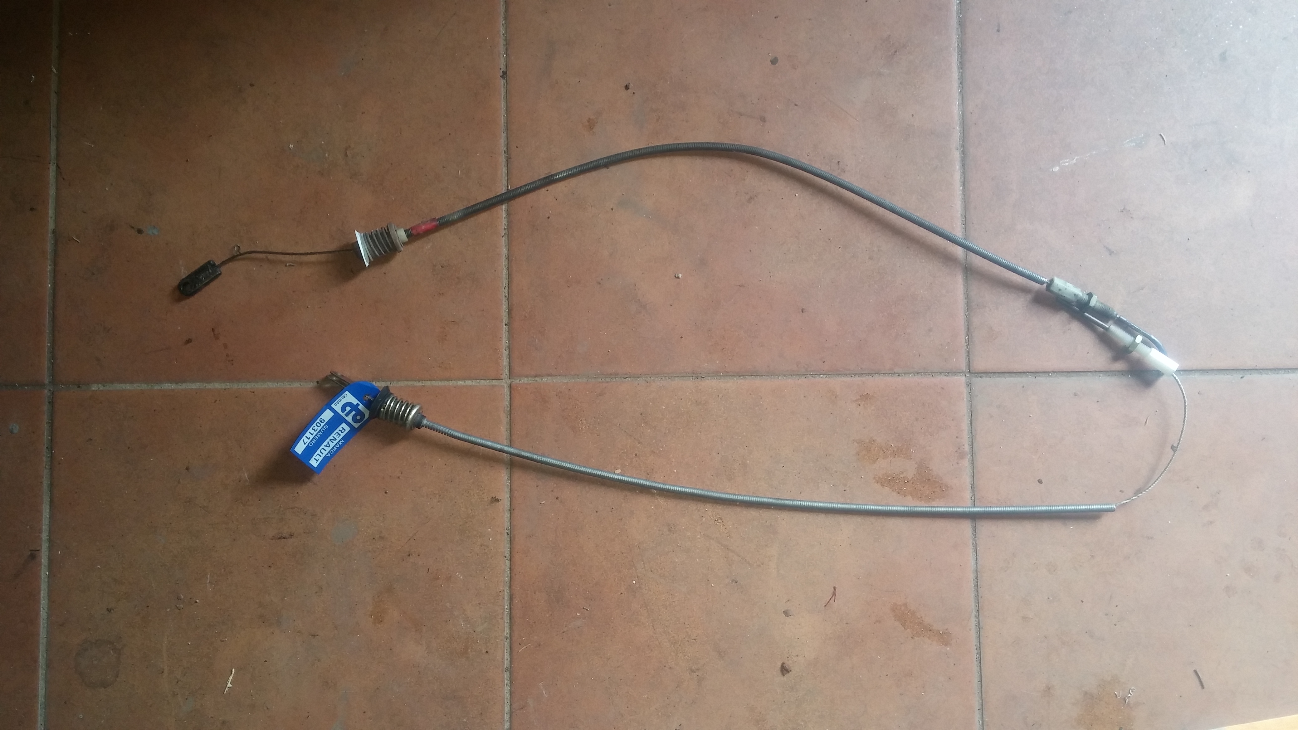

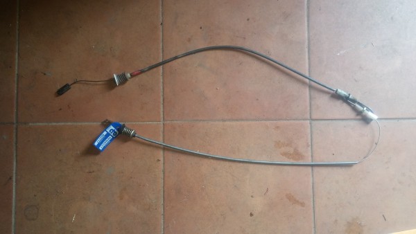

También se me fastidió el cable del acelerador, que se quedaba atascado ya que se deshilachó dentro de la camisa. Sorprendentemente lo encontré en una tienda de recambios de la que me habían hablado que tenían bastante material para estos coches, y efectivamente lo tenian allí mismo, ¡con una pegatina con el precio todavía en pesetas! -roll1 .8 euros me costó

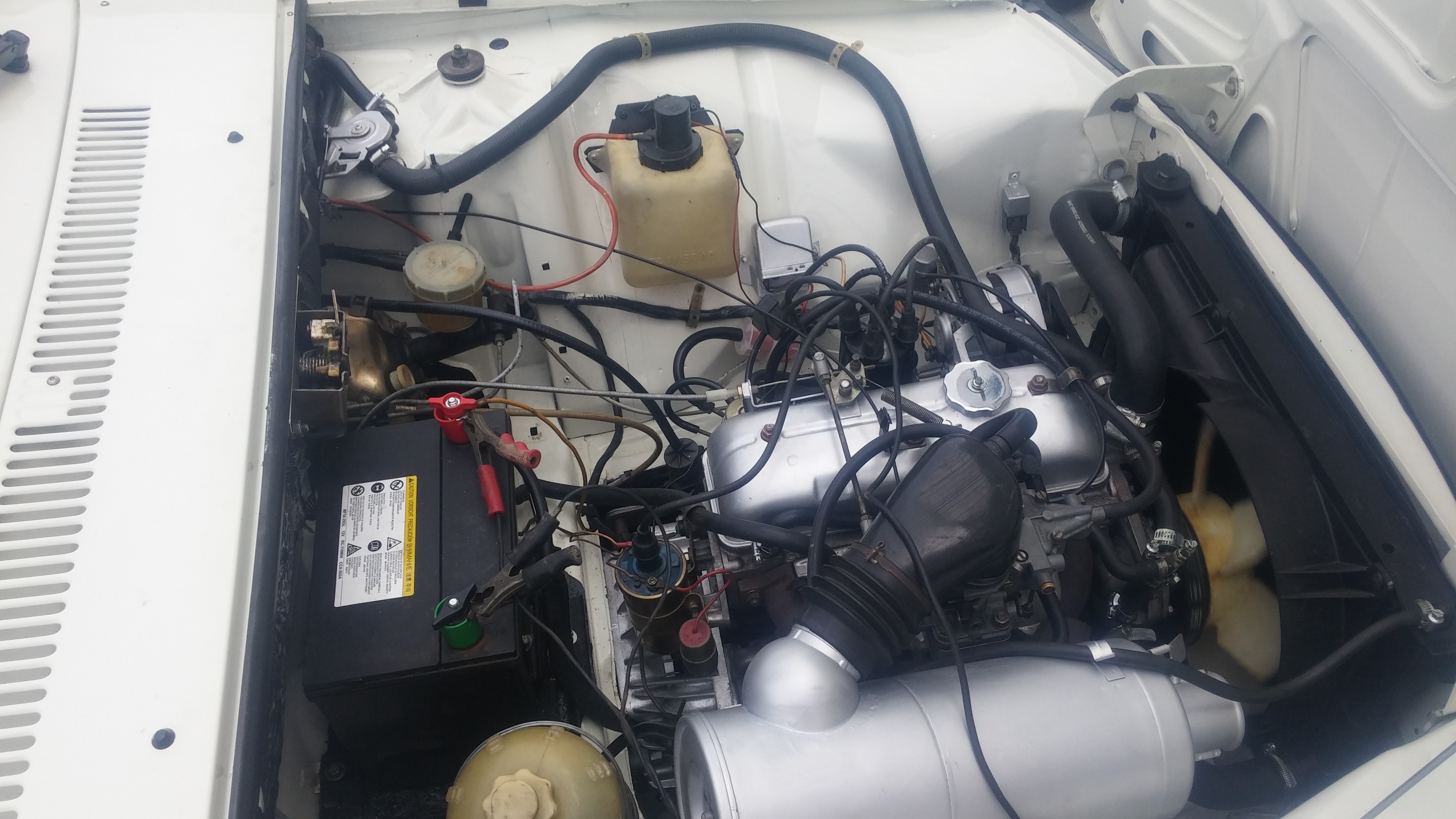

Ya ha estado unas 3 horas encendido
Ahora toca puesta a punto, retocar detalles y esperar a que...
Robo este meme con permiso del señor Vin Diesel. Espero que no se enfade jejeje
-roll1 -roll1De momento parece que hay suerte -roll1 saludos -hi

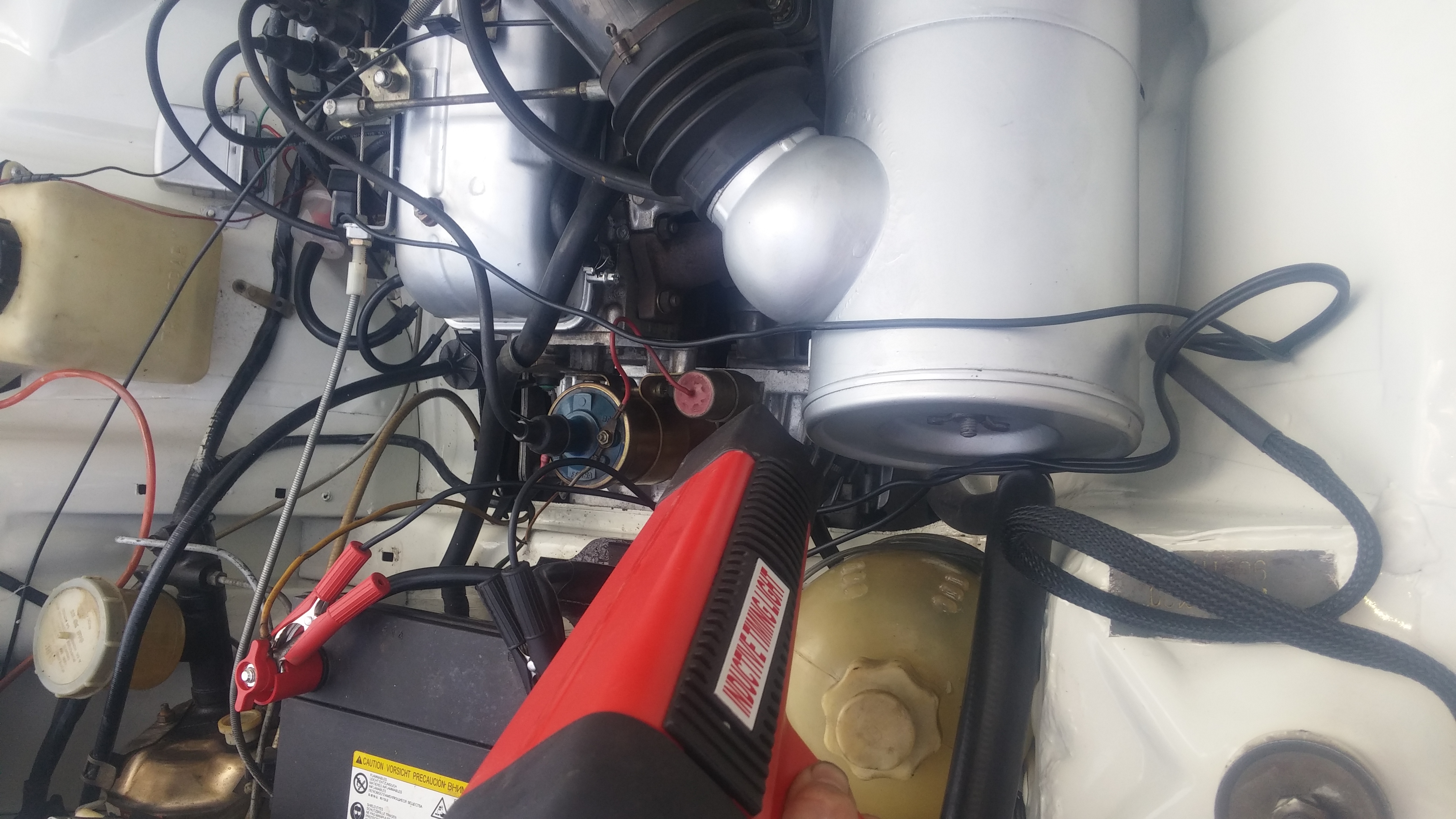

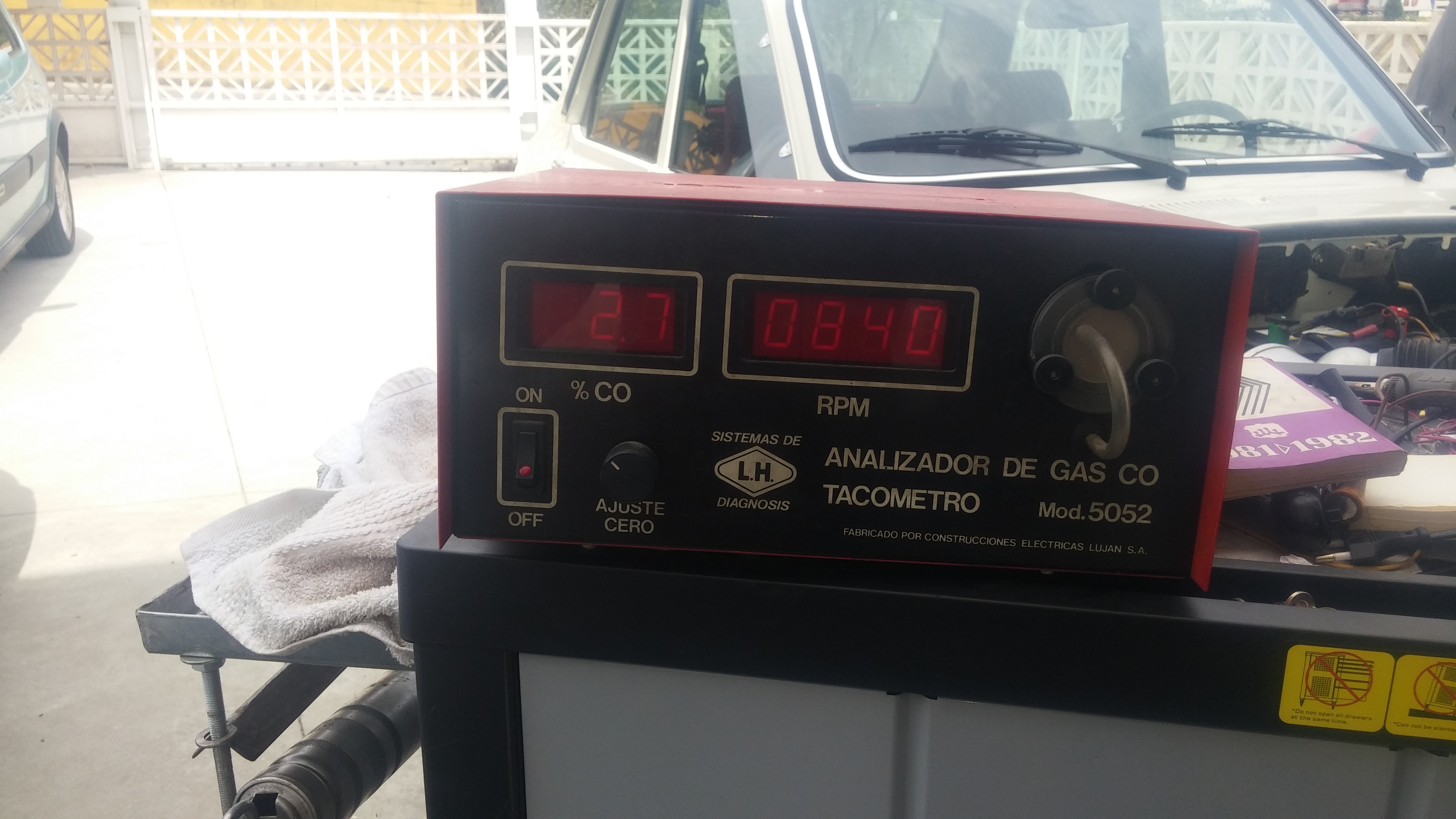

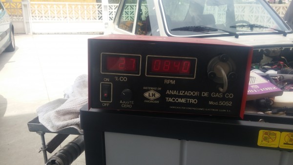

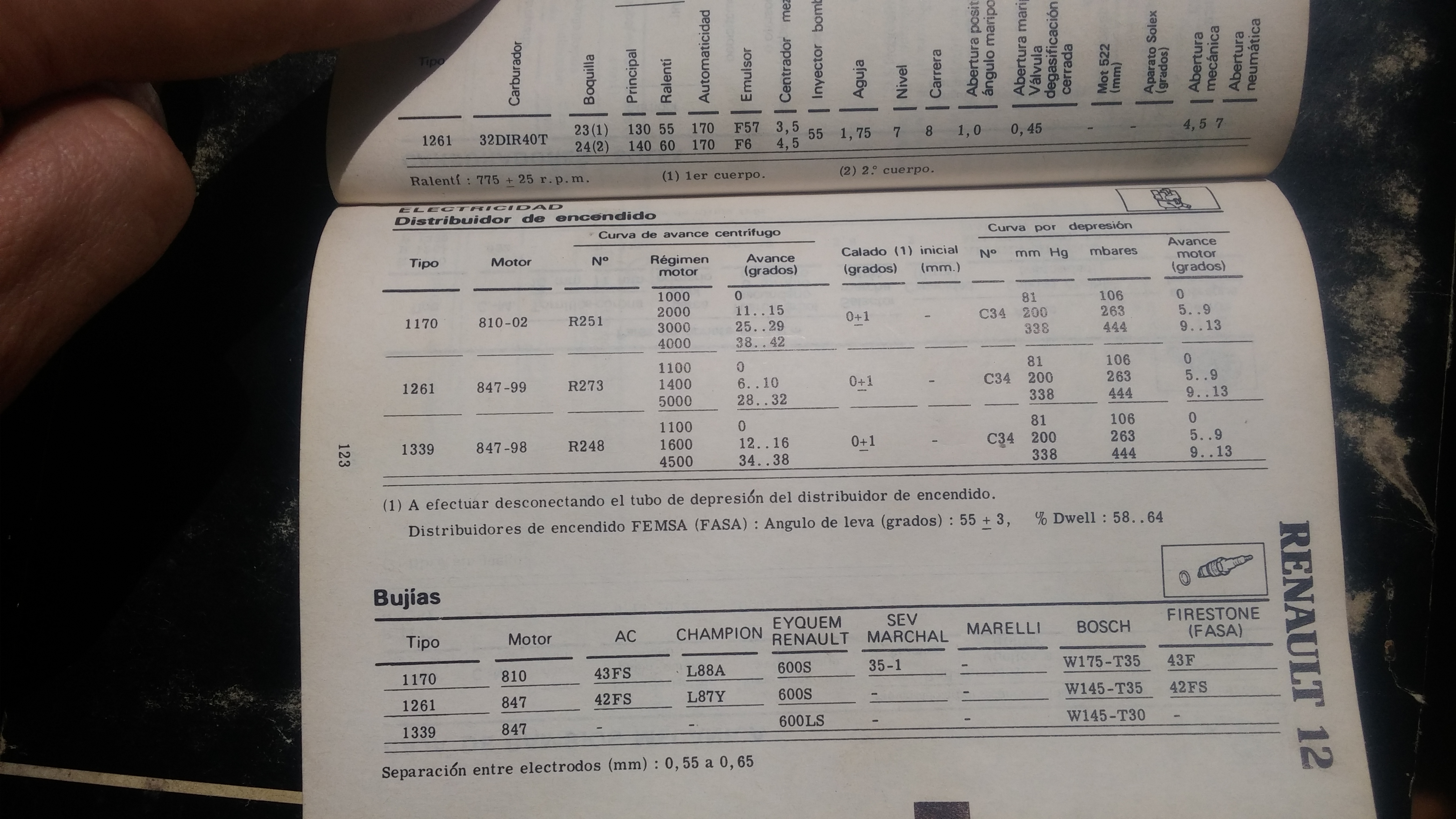

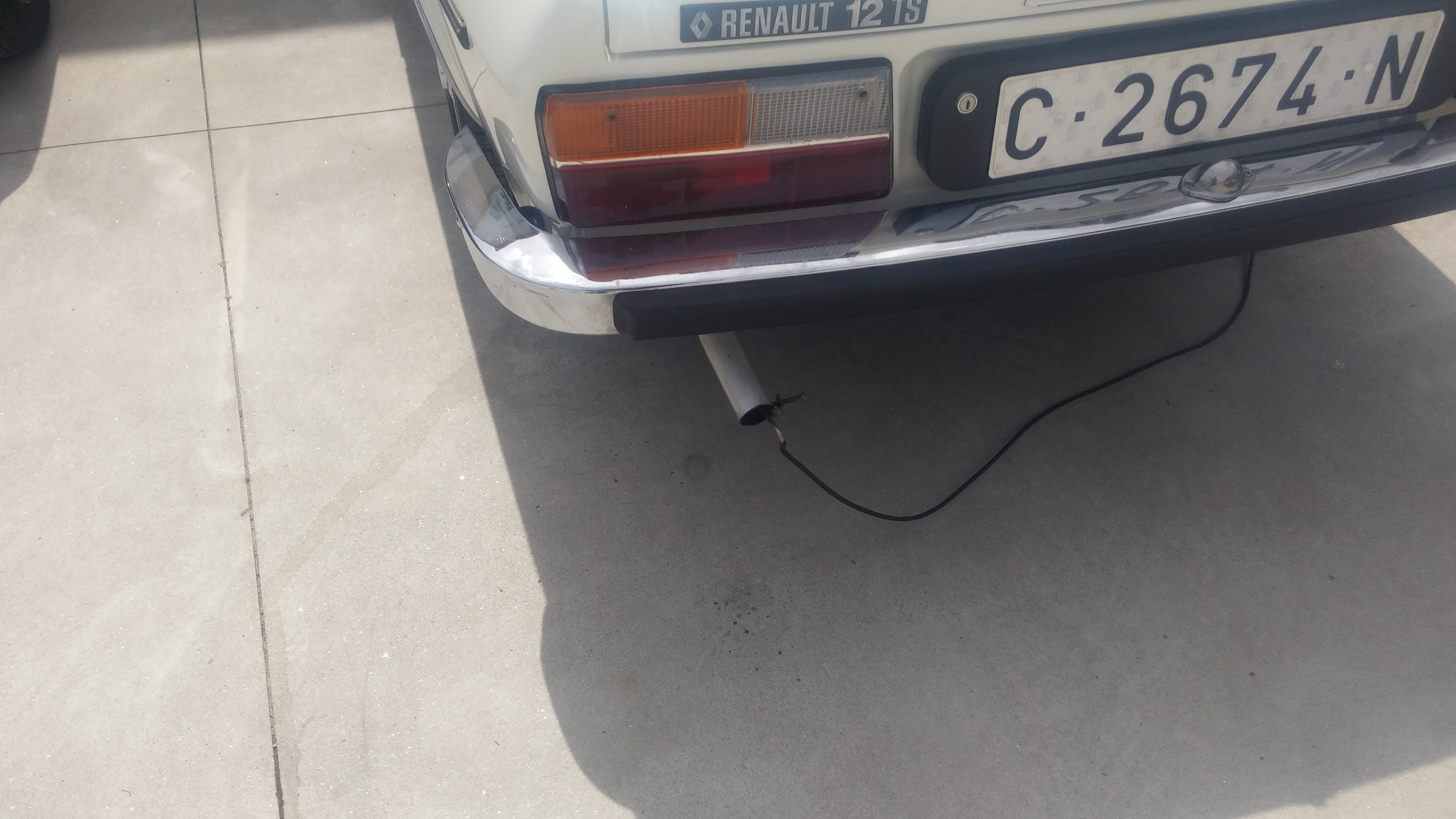

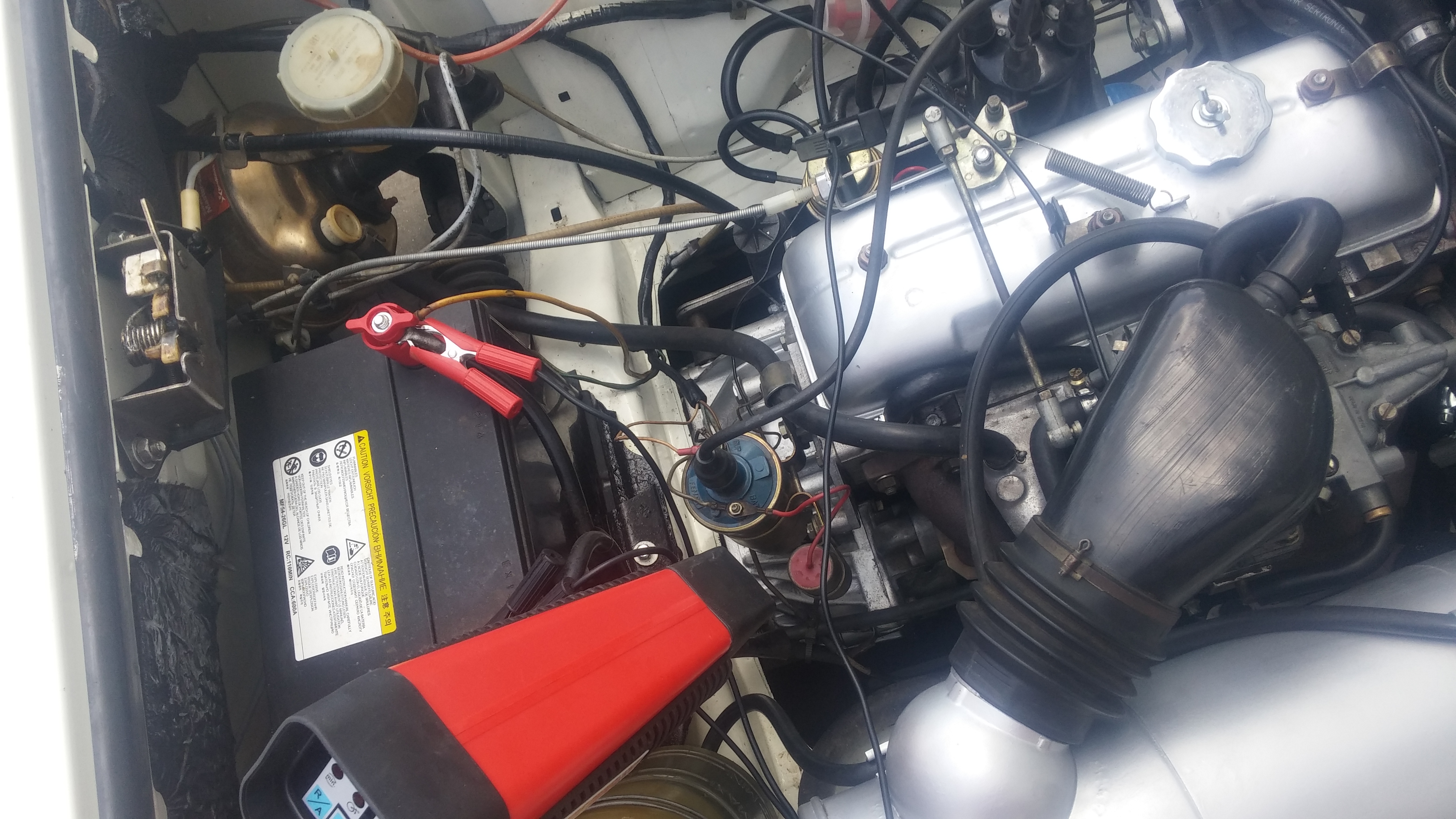

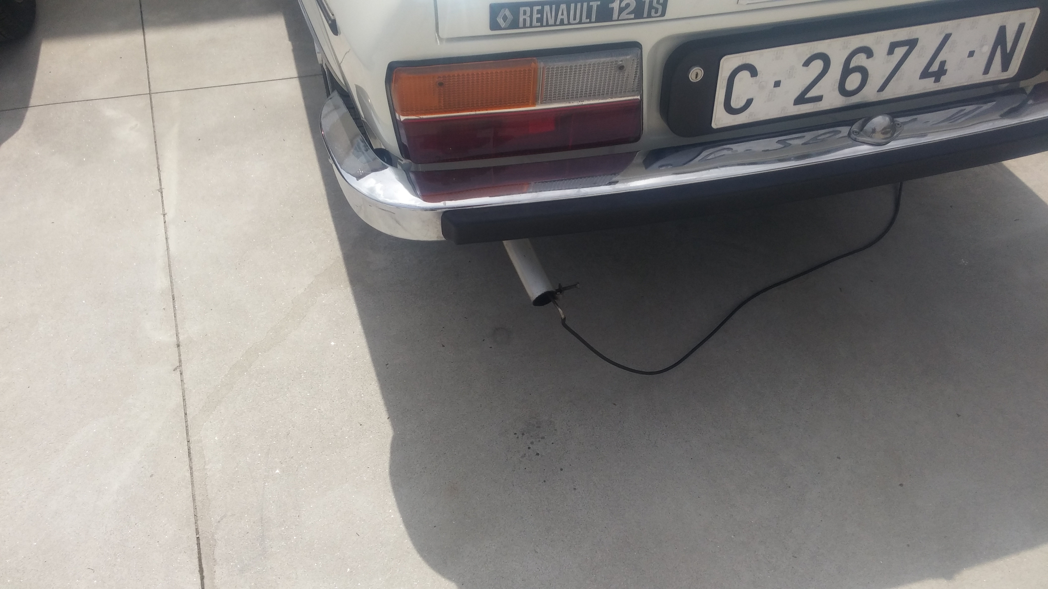

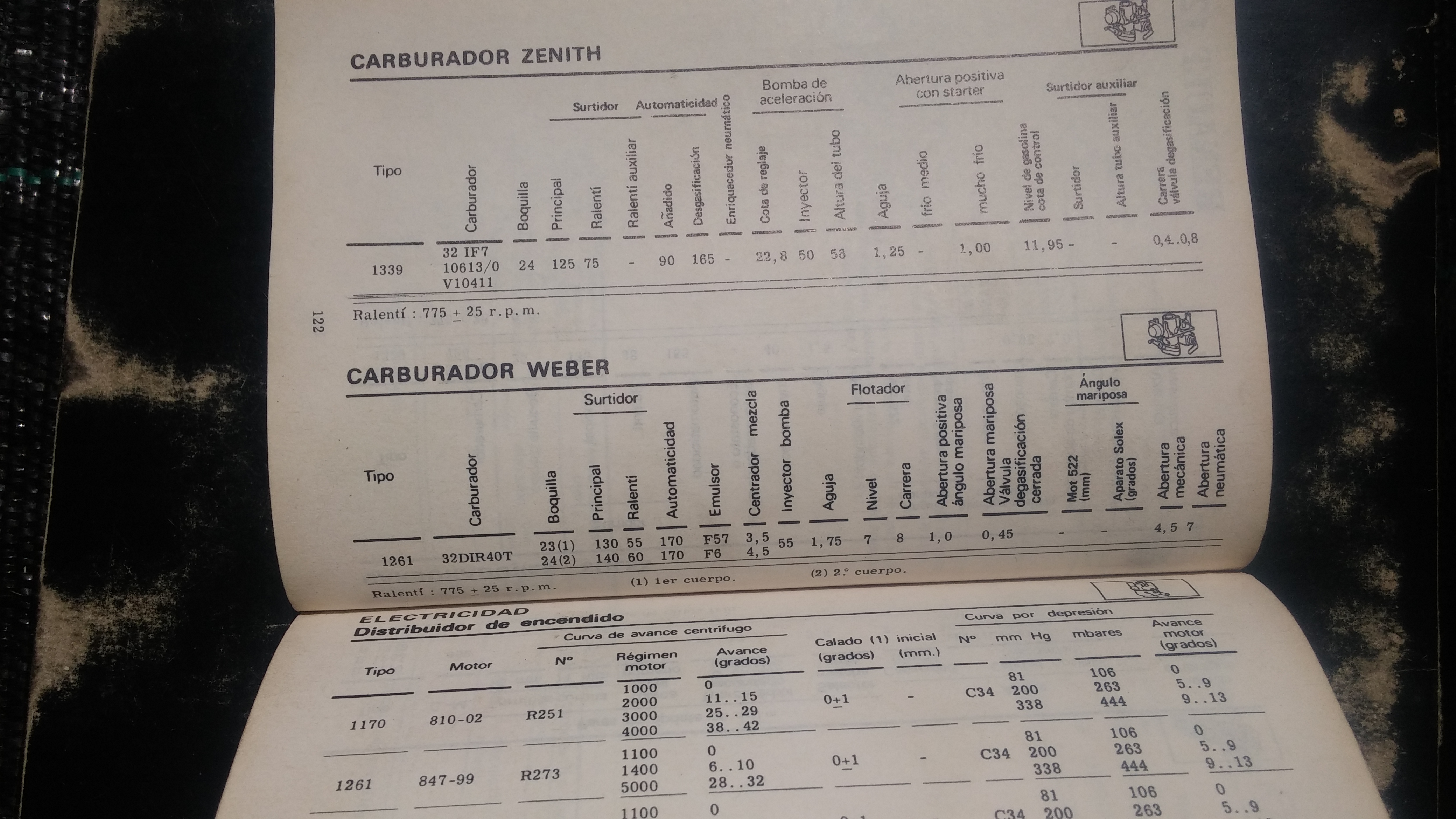

Poco a poco, seguimos puliendo detalles, hoy puesta a punto y reglaje del CO.

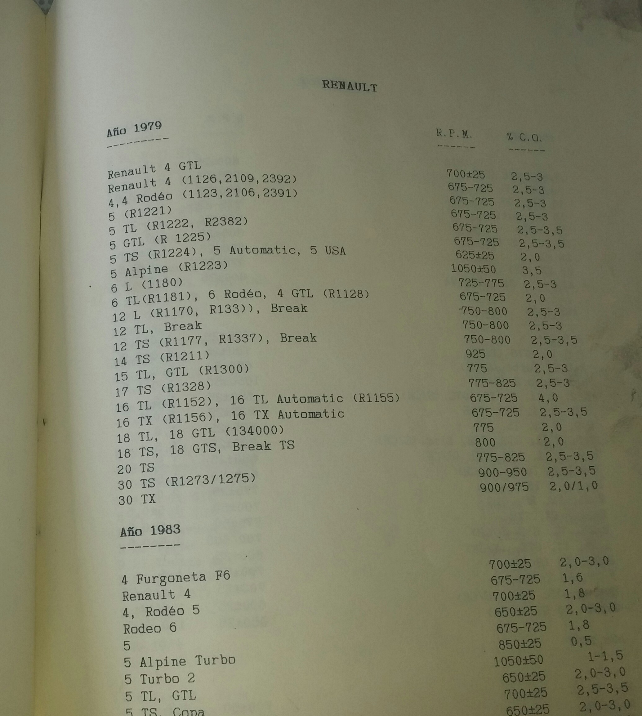

Ajustado el CO dentro de los valores 2.5 y 3.5% según la información que he conseguido. (si no me equivoco en la ITV permiten hasta un 5% para coches matriculados antes del 1/10/86) de momento lo dejo así para quedarme con margen. Lo ideal sería salir a probarlo pero como no puedo circular con el lo primordial va a ser asegurarme para pasar ITV sin problemas
Lo he dejado aproximadamente en 3%.
Os dejo unas fotillos con los valores de CO y los avances de encendido. Se que la mayoría lo teneis más que sabido pero bueno, siempre hay alguien que lo puede necesitar.
Saludos -hi

Buen reglaje, efectivamente lo máximo que permiten en la itv es un 5%

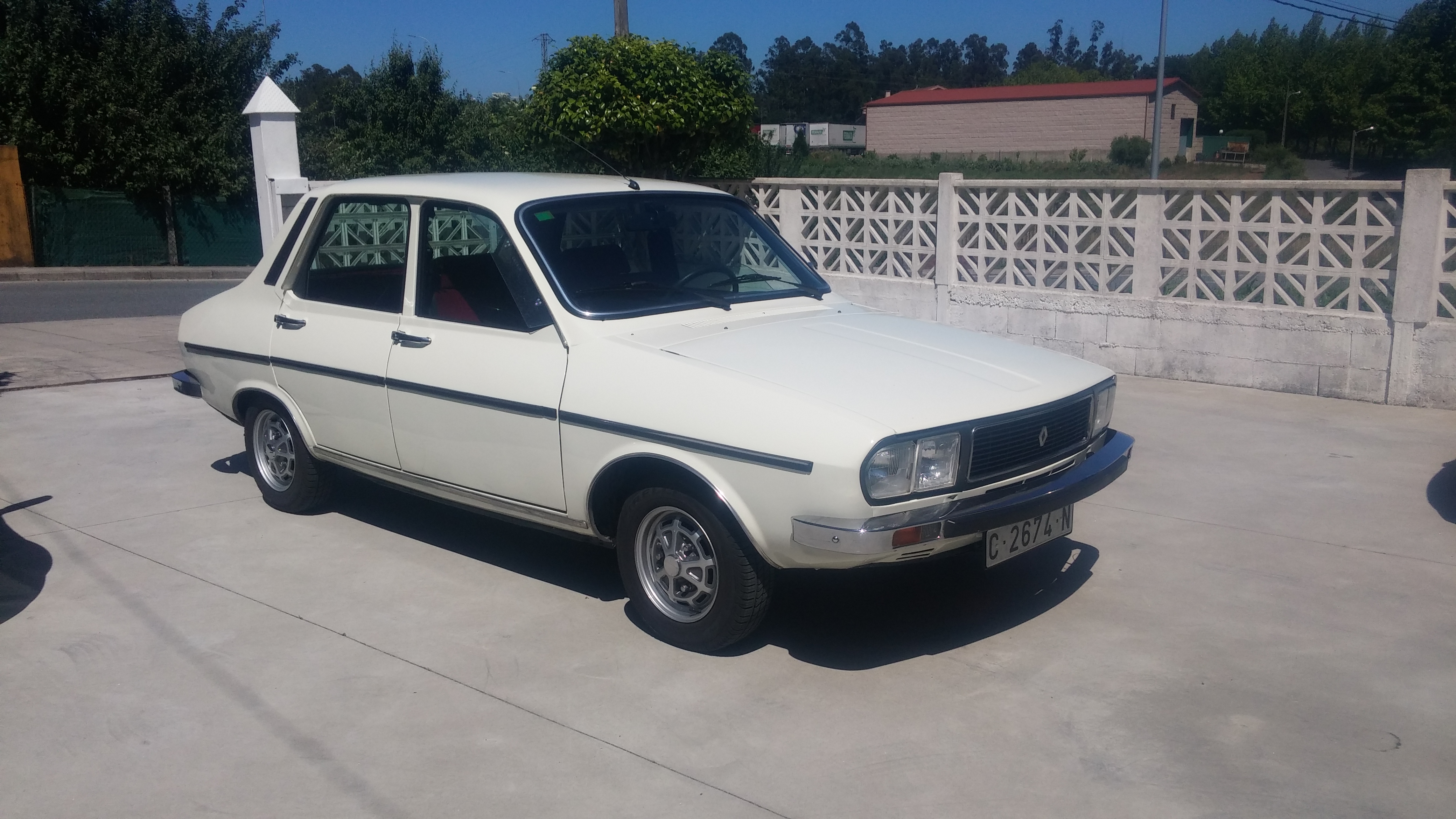

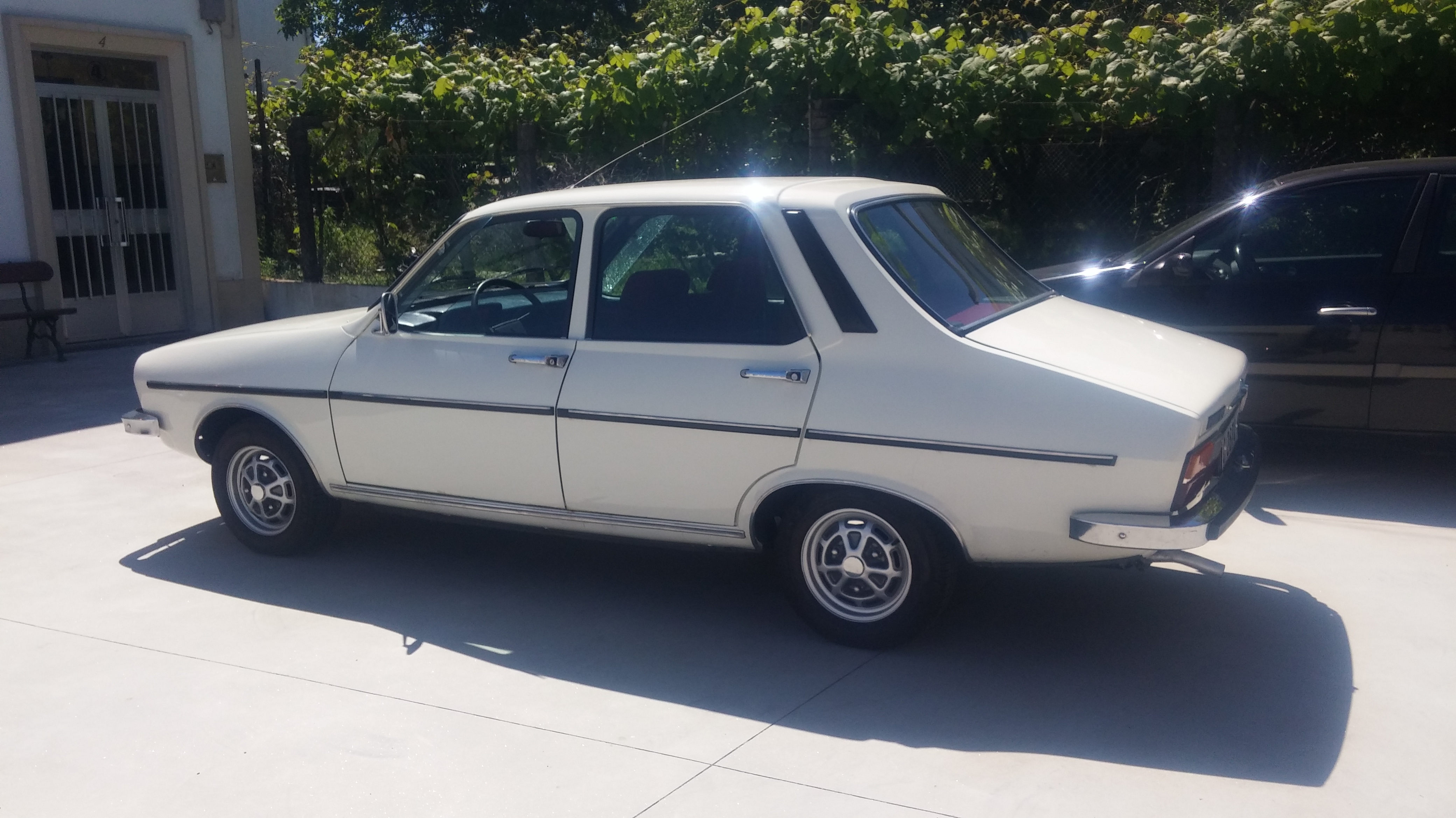

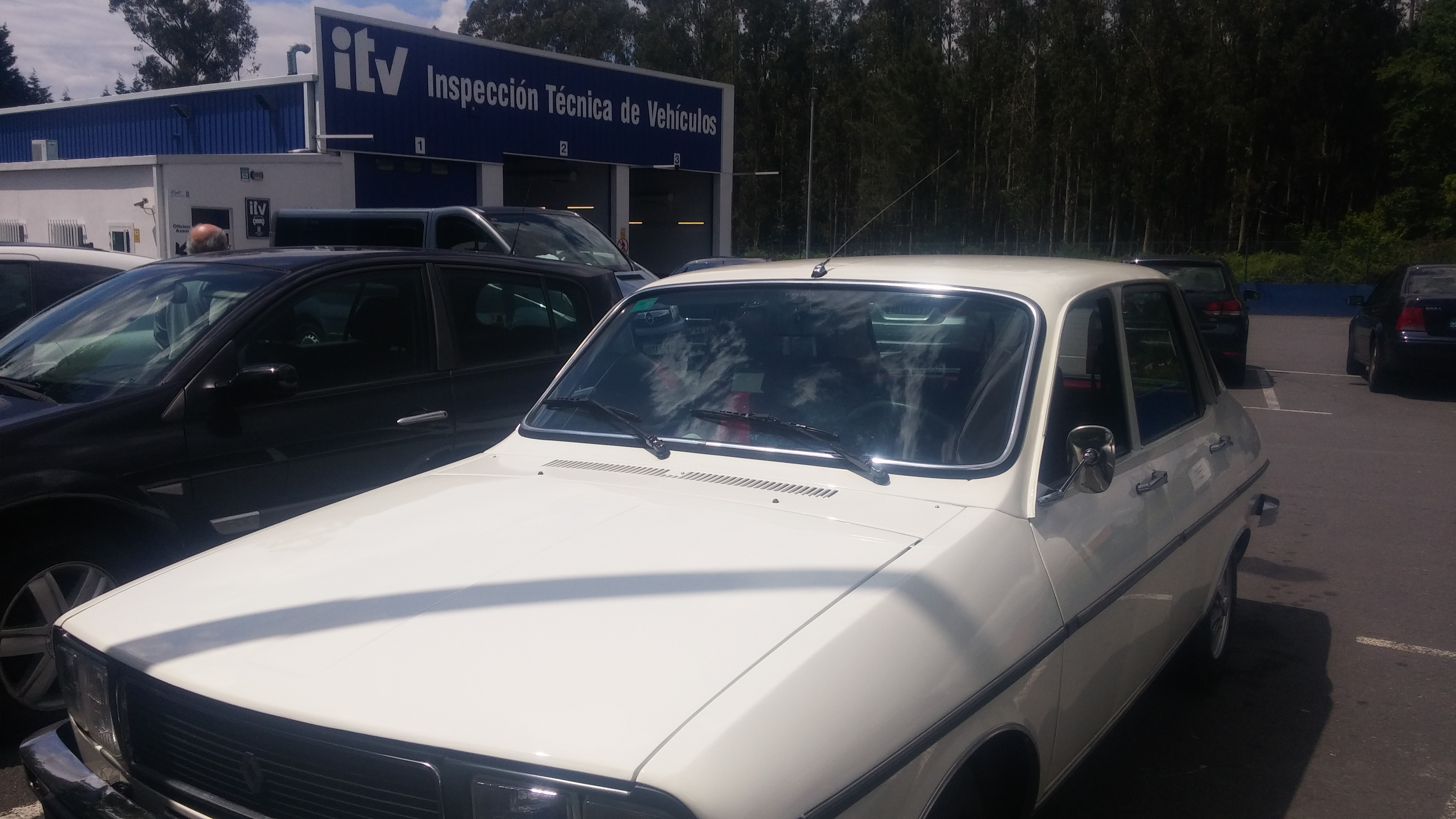

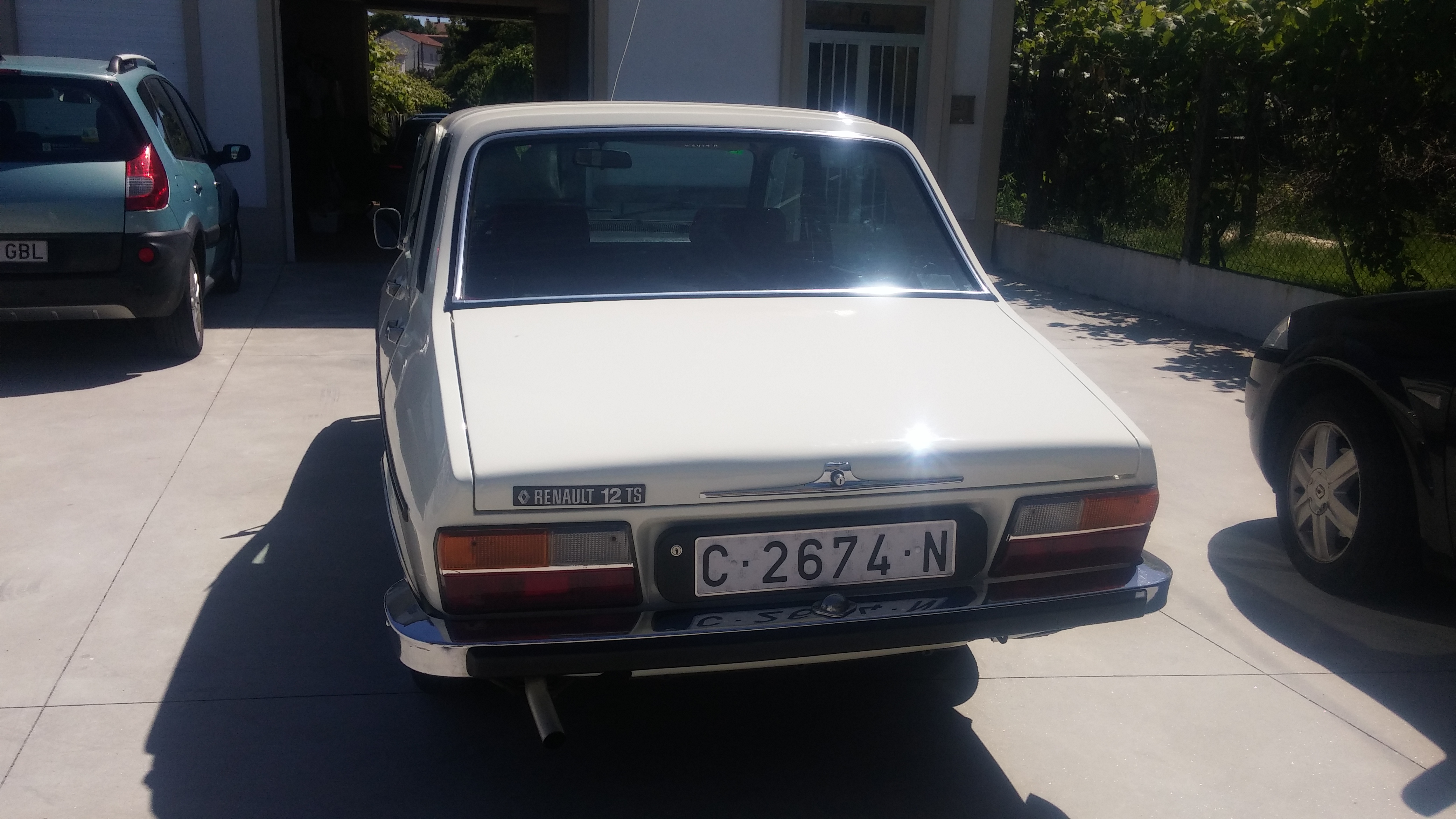

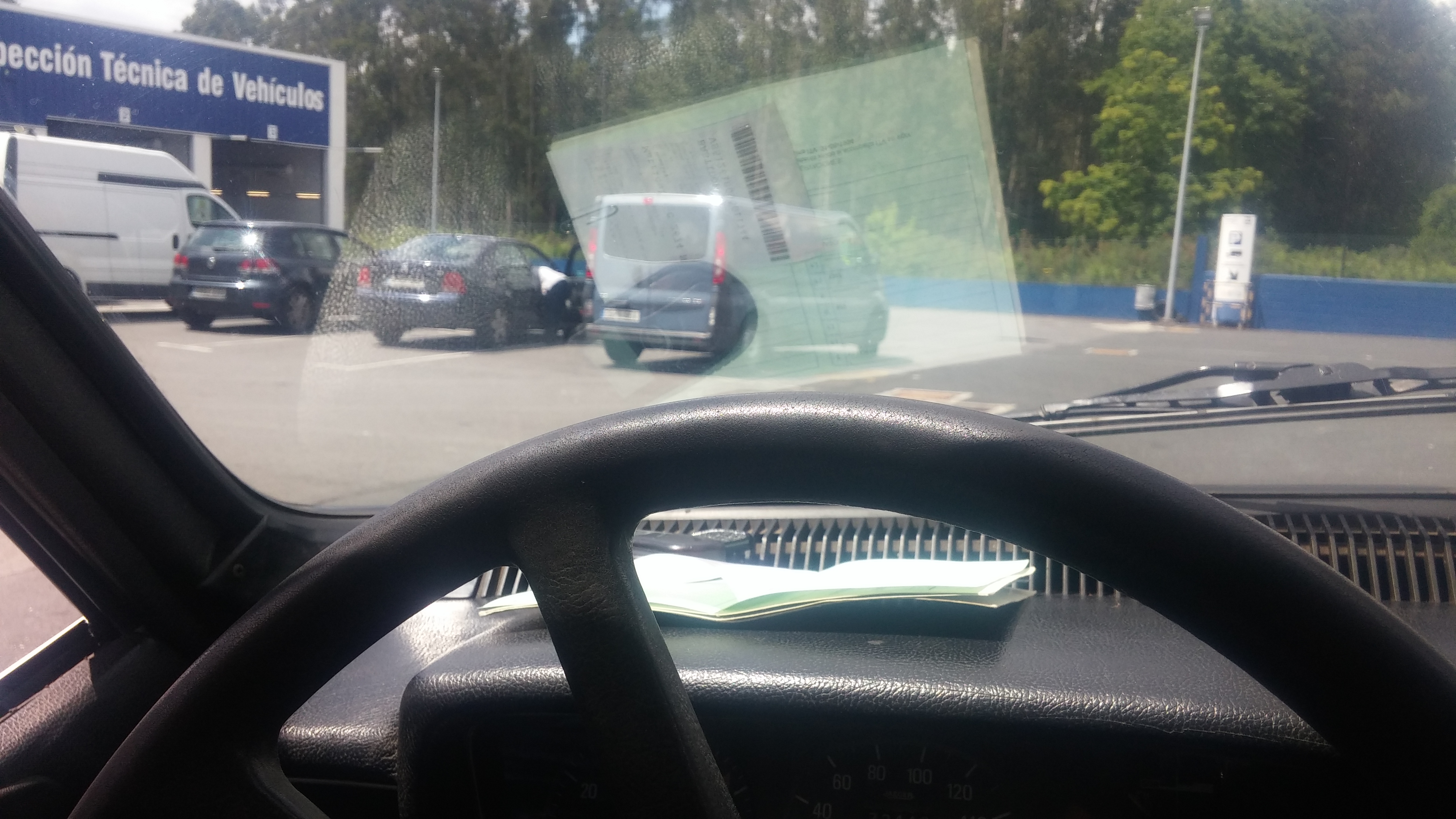

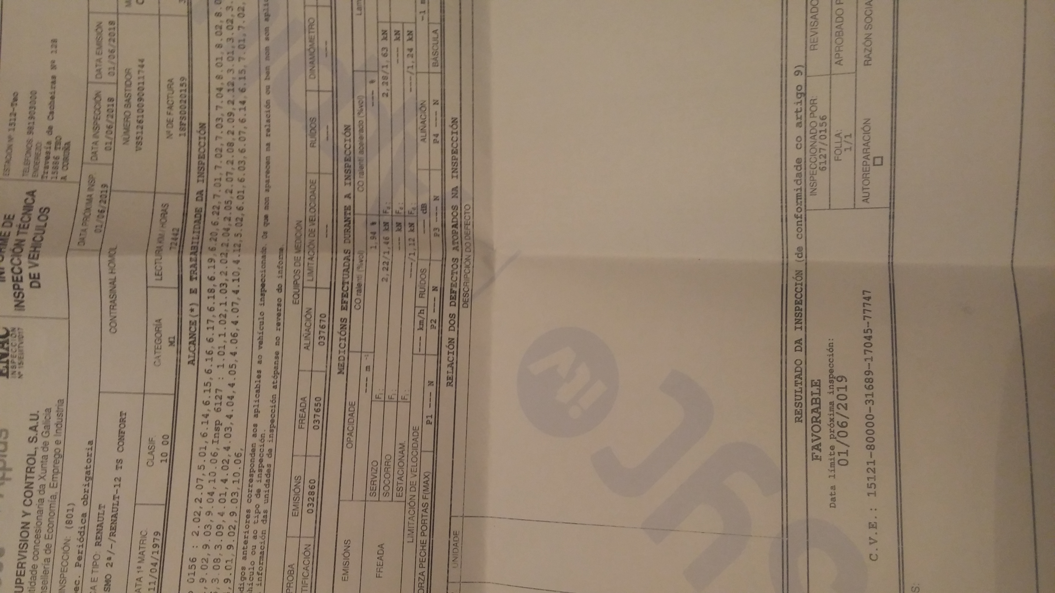

Aunque he estado bastante liado esta temporada, pude sacar algunos ratillos y dejarlo listo para pasar la ITV. Le metí un buen repaso al tema de los frenos, rotulas y suspensión ,arreglé papeleos (baja temporal y seguro) y me fuí de cabeza a pasar la temida ITV.
Pues nada, que yo tambien tengo hoja sin ningún fallo -cool
Siento no haber sacado alguna fotillo más del proceso, pero bueno, os dejo unas fotos del resultado
Mensajes: 262
Registrado: 25 Nov 2017 01:07
Re: TS del 79. Otro más.
Mensaje: # 76219Mensaje Luismi
17 Jun 2018 17:24

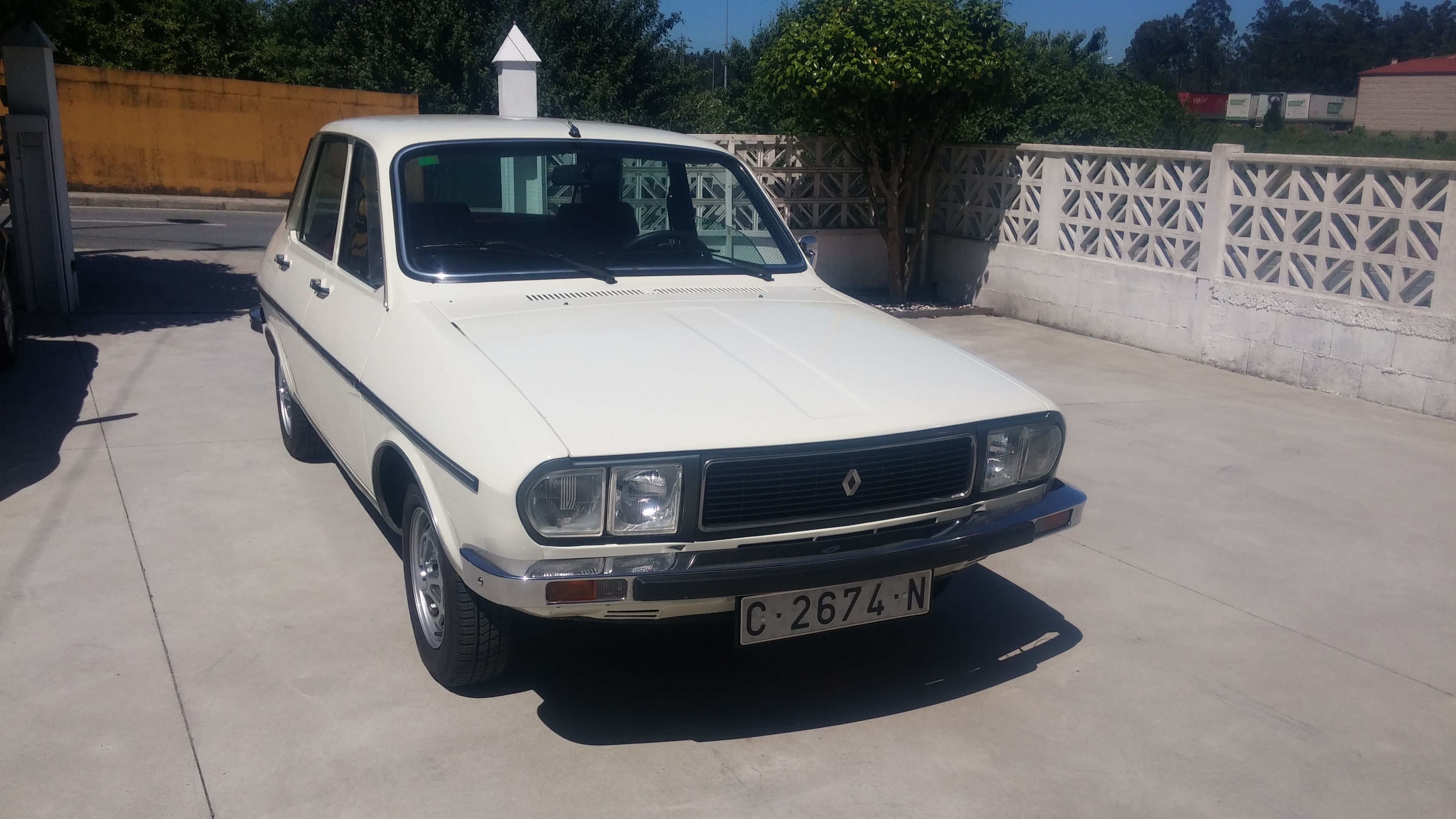

Ya he rodado con el unos 300 km y va de maravilla exceptuando algo de ruido en las tranmisiones, tambien me faltan aun varios detalles com el vierteaguas que esta roto y alguna cosilla más.

Ese 12 está de lujo,felicidades.

Está bien guapo el TS.

Que bien ha quedado el TS, ahora a ver cuando nos vemos y le hacemos unas fotillos a nuestros doces juntos.

Estaba visto que la itv la iba a pasar con la hoja en blanco, despues de la currada que tiene el coche encima, no podía ser de otra manera
