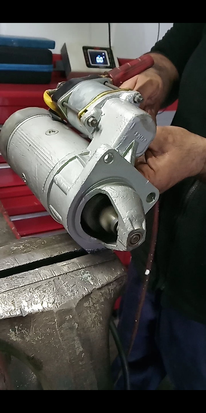

Hoy leve visita al taller donde se reconstruirá el coche para comprobar que el motor de arranque funciona, y así es, girar, gira muy bien y más satisfacción por que lo reconstruí yo -lighten -lighten -lighten -roll1

Muy bien Fran, gran trabajo -good

Enhorabuena!!!!

Estupendo. Con las ganas que le estás poniendo al abuelete, quedará como recién sacado del concesionario -good
Como te había dicho cada vez más piezas y cada vez más ganas y cuando lo haces tu, una satisfacción que te cobraras cuando ruedes en el -clapping

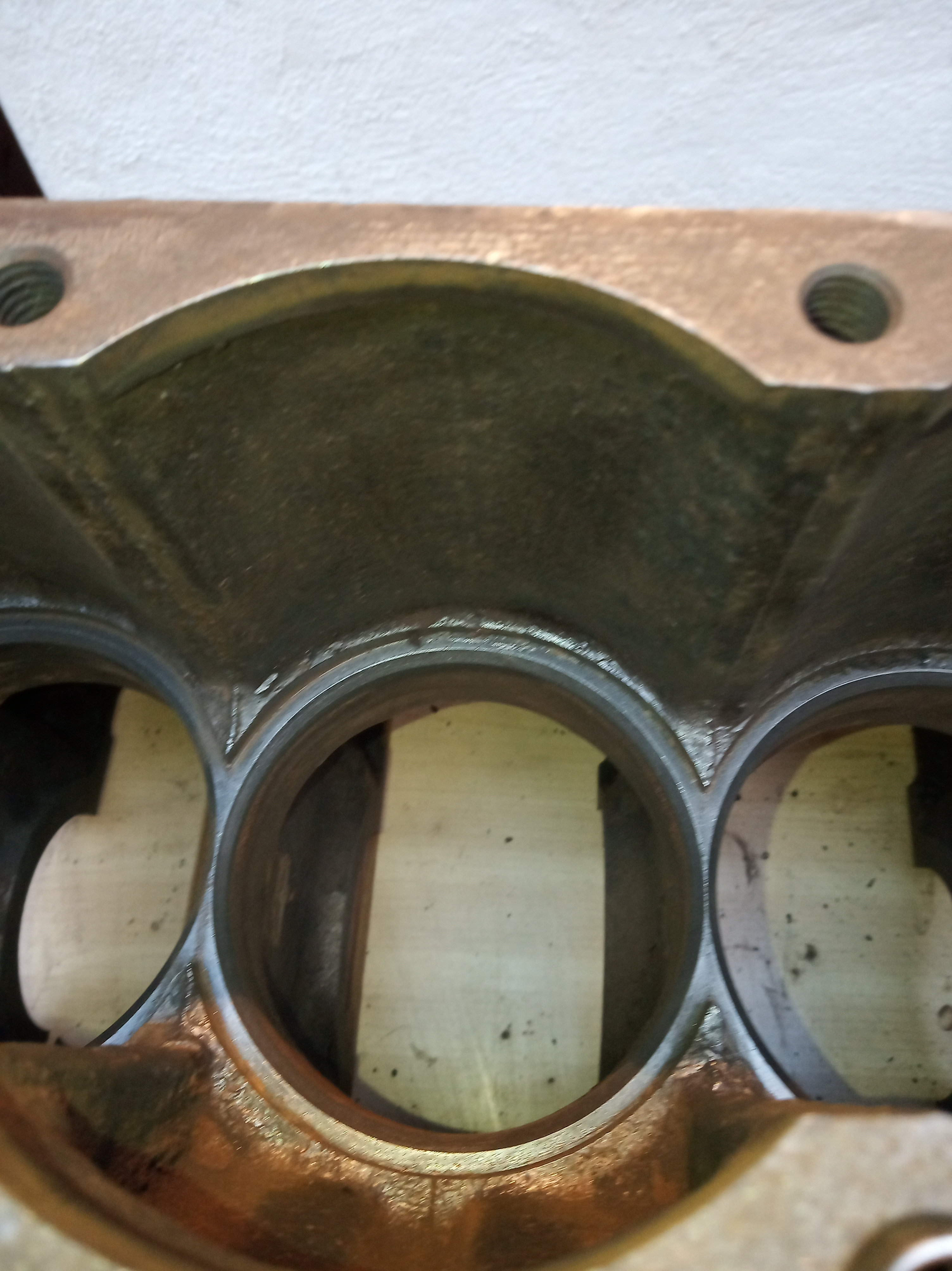

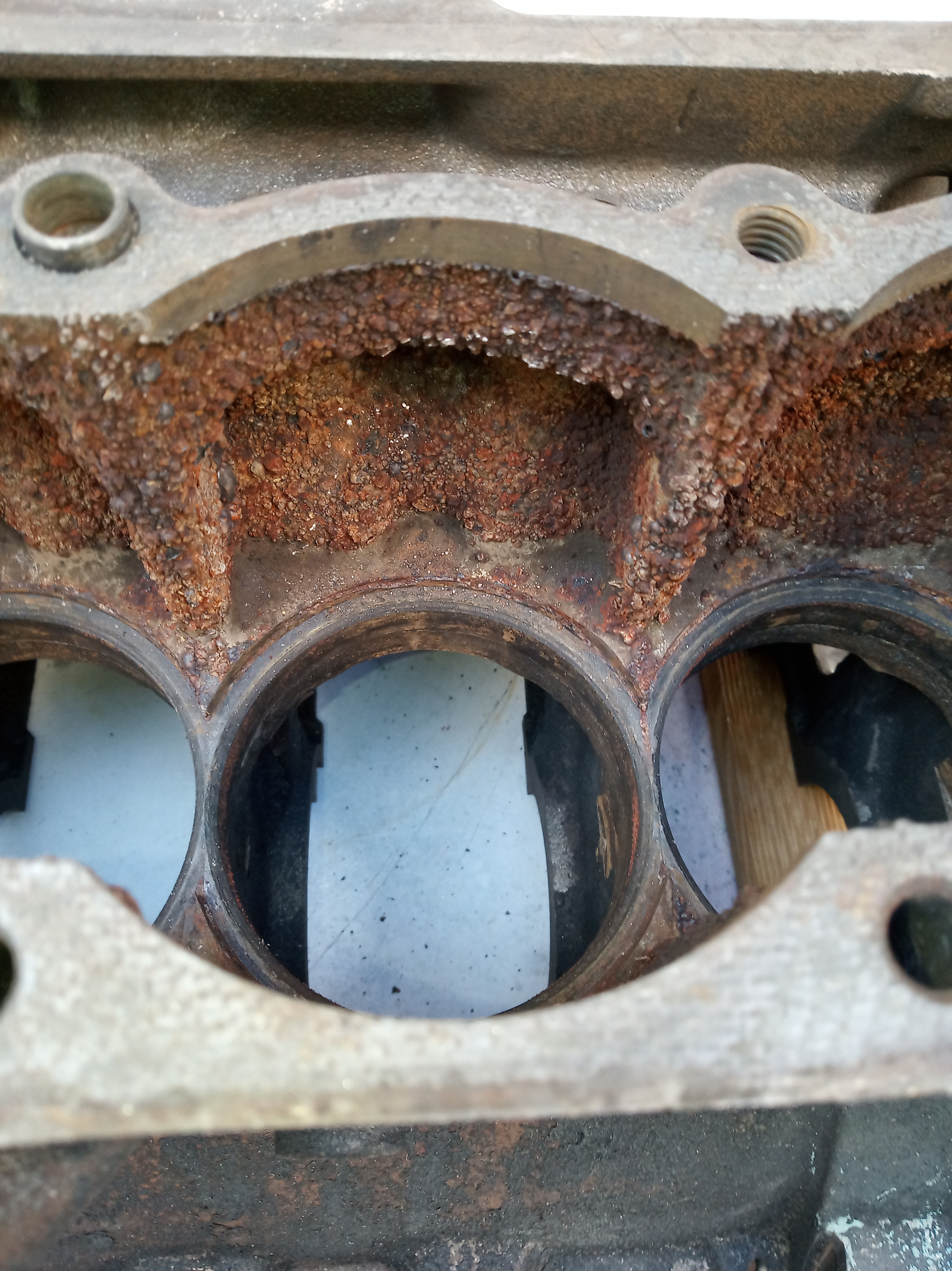

Buenas noches, el otro día me puse a quitar el óxido del bloque, una imagen vale más que lo que pueda decir -yes2
Antes y después

Ese ya no debe de ver más el agua en su vida!!!!

Tenía solera ese óxido. Parece que ese motor, no conoció el anticongelante.
Afortunadamente, le espera una segunda juventud, que no se atrevió a soñar.
Venga, que va por muy buen camino -good

Menuda diferencia, lo has dejado totalmente libre de óxido. Cuando circule el refrigerante por ahí va a dar gusto verlo en la botella de expansión limpito.

Pues lo hice todo con una broca, resultar que la punta de adaptaba muy bien. Después le di con el taladro y un cepillo de metal. Aún quiero darle otra pasadita con una dremel para los huecos más difíciles.
