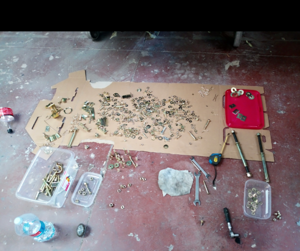

Publicado: 06 Feb 2020 09:00
por Cucos Gabriel
Un domingo a última hora de la tarde después de todo el día seleccionando tornillos
