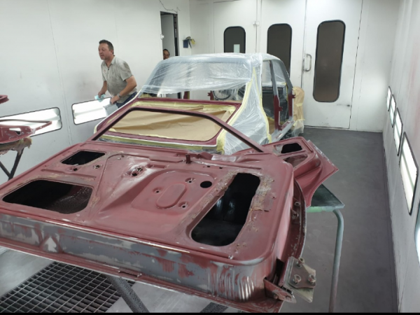

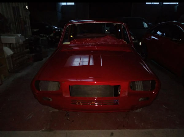

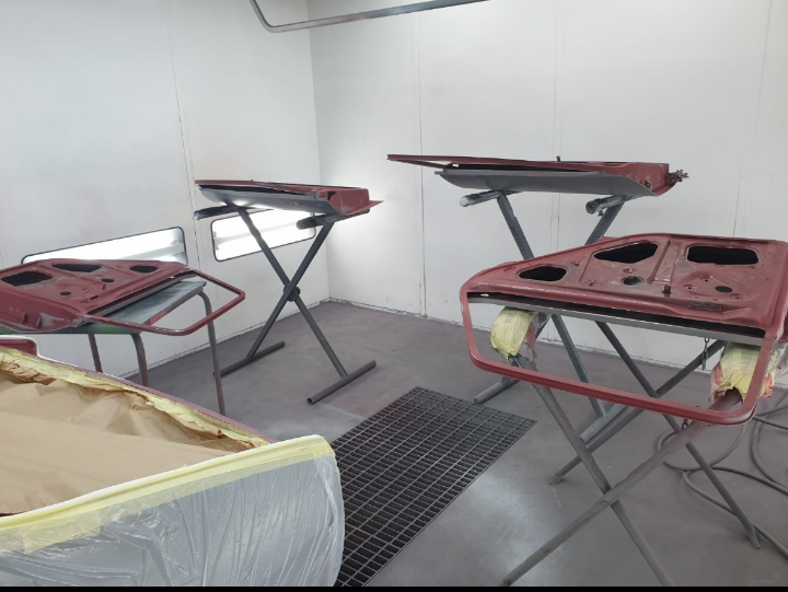

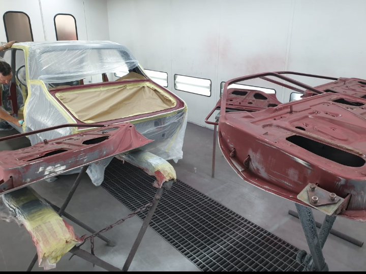

Los pintores decidieron de pintar todo montado y después del pintado interior se volvieron a montar las puertas y las aletas. Cometieron un gran fallo de no probar de nuevo los cerquillos en el montaje final y al montar el coche me dieron dolor de cabeza,entre el frontal que no era original y todo tuve que ingeniar
- Mensajes: 557

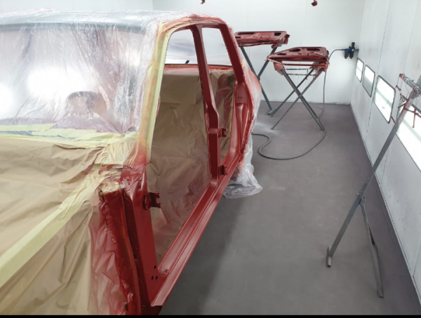

Pintando partes interiores y puertas.
.Por desgracia pille unos días fuera y no tengo fotos del pintado en la cabina y tampoco hizo ninguno
.Menciono que aquí el coche tenía el motor y los ejes montados,faena que había echo antes
- Mensajes: 557

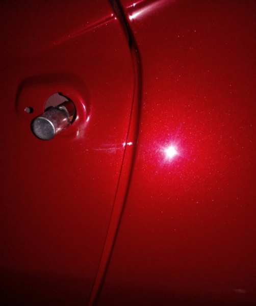

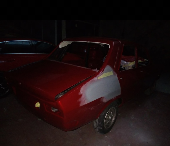

No sé cómo se dio que el pintor se debió de empeñar tanto,que la "cagó" pero bien.Justo la misma tarde cuando llegaba de viaje ,tenía que tener todo el coche listo para seguir con mis faenas ,me quedaba poco tiempo y aunque el motor estaba montado no lo había arrancado y tenía ganas de verlo en marcha.Siempre pueden haber muchos imprevistos y más cuando el motor lo monte yo,el libro y los consejos del mecánico de "al lado"
El pintor se dejo unas goteras de miedo,tuvo que pintar parte del coche y otras partes las pulió con la pulidora,pero ya como ya era viernes ,hasta el lunes no podría tocar el vh así con toda mala ostia para no perder este fin monte el tapizado del techo dentro de la cabina de pintar.
Aún me recuerdo , que entre al taller y le dije al jefe""HOY TUVE UN PROBLEMA CON EL PORTE Y LUEGO EL CAMION,TAL,CUAL......y respondió el.......EL VERDADERO PROBLEMA ESTA EN LA CABINA DE PINTAR ASI QUE MARCHA Y VENTE EL LUNES""

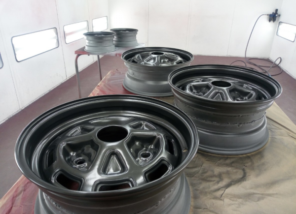

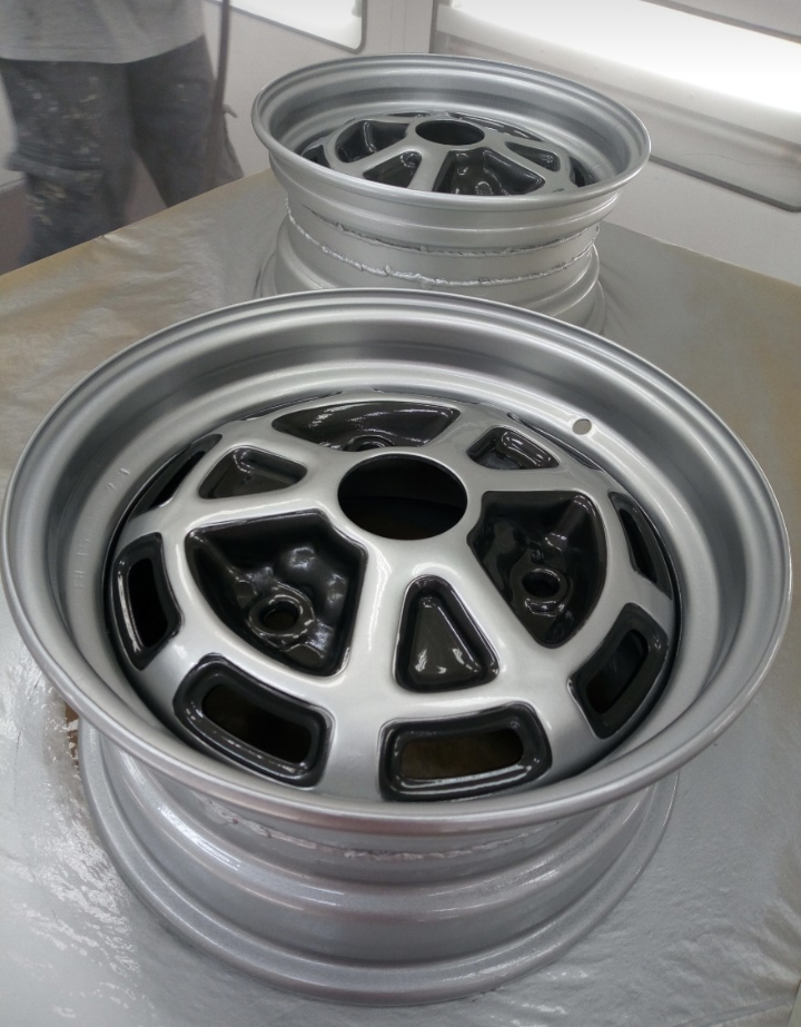

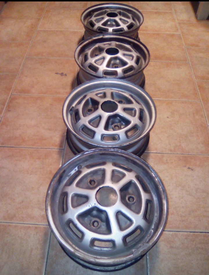

Me había puesto ya en contacto con el Vin Diesel para que me dé los códigos y se portó de maravilla como siempre

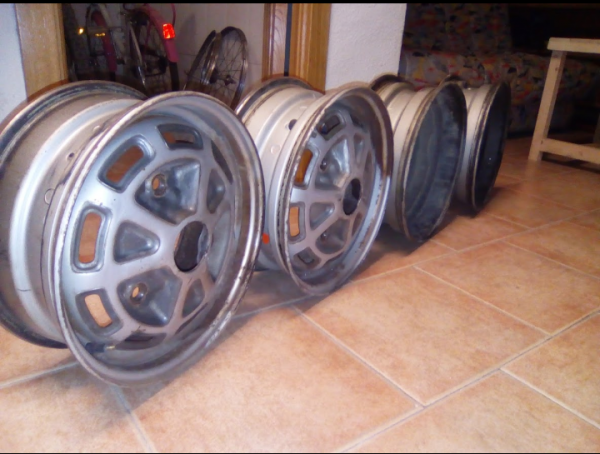

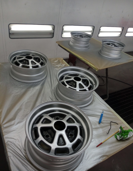

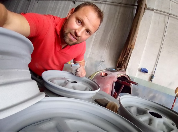

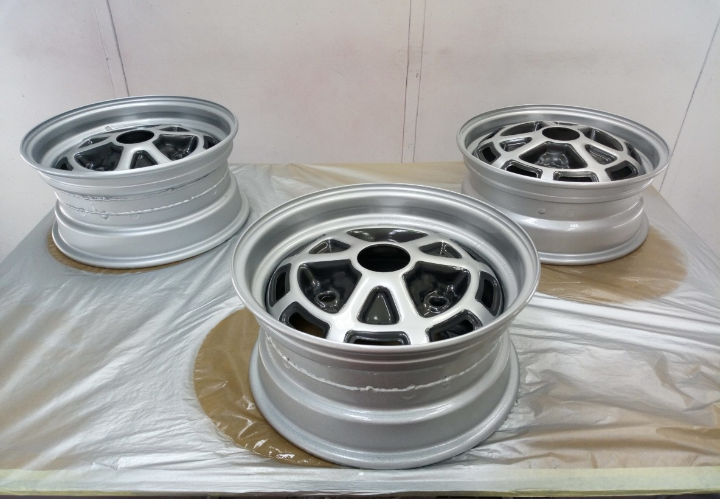

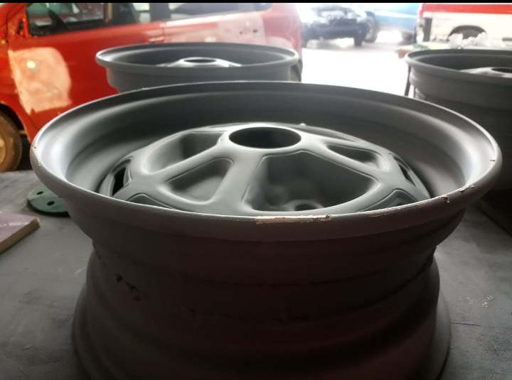

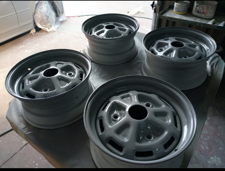

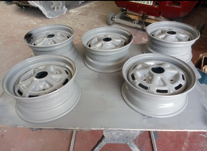

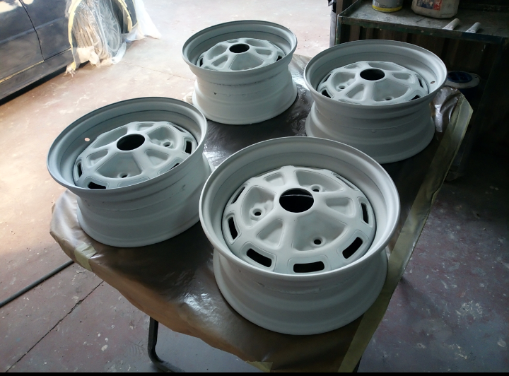

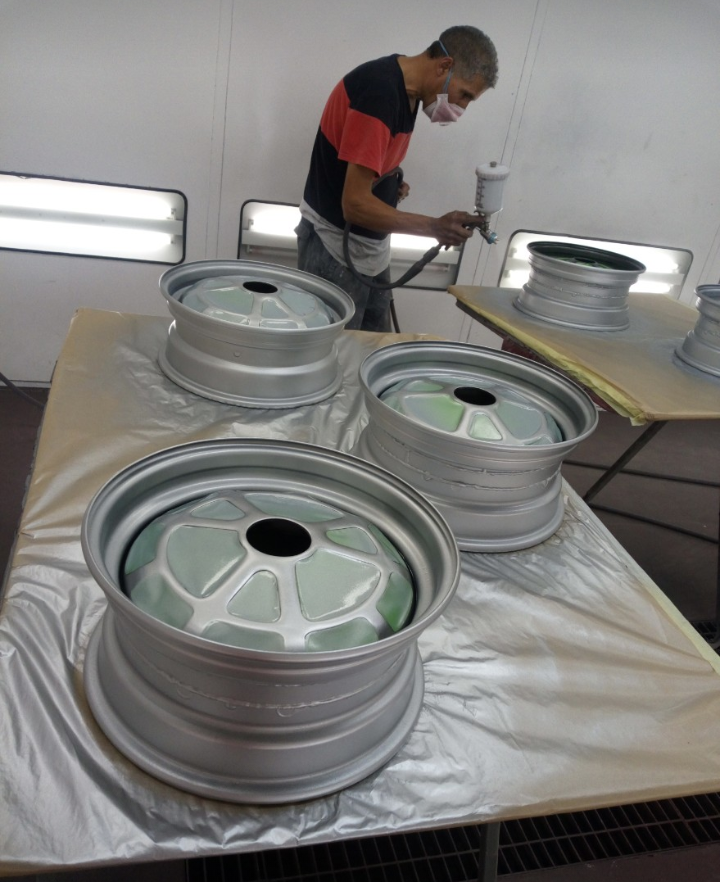

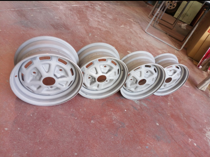

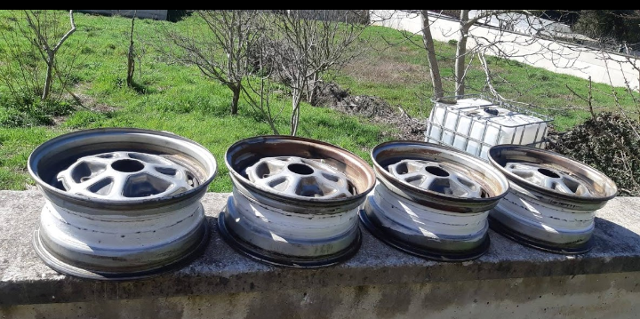

.Como bien sabemos ,los colores oscuros han sido el antracita y el gris ,el gris si no me equivoco debía de ser puesto en los TS bastante y luego para rematar el gris aluminio que lo tienen todas las llantas.

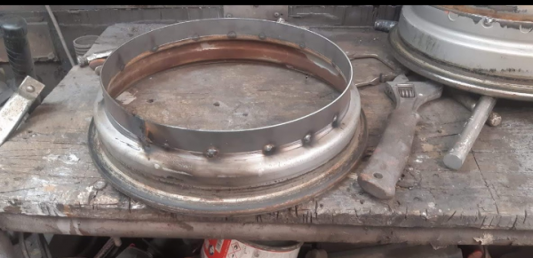

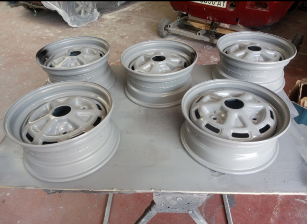

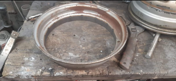

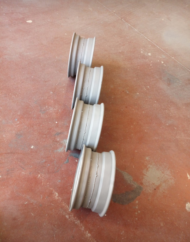

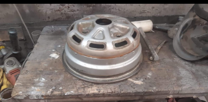

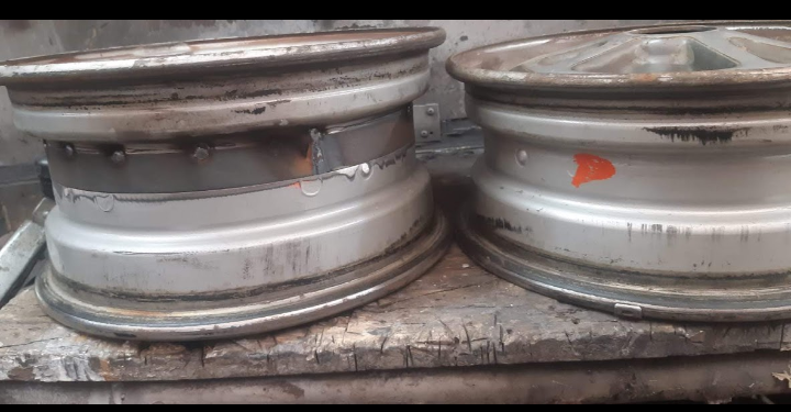

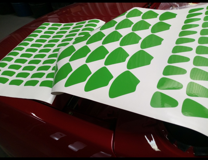

En mi caso opte por la parte francesa ,elegí el 614 antracita y 620 gris aluminio Con la granalla había saltado todo el óxido posible que había en los bordes ,entonces los bordes se quedaron un poco dañados y sin cantos y me fue difícil empapelar con papel de carrocero.Viendo que la cosa no iba bien tuve que llamar a un amigo que hace rotulación para que me haga unas pegatinas,era la única manera de adelantar ya que faltaba una semana para la gran concentración. Aquí también tuvimos problemas porque la máquina que tenía no le iría bien para hacer la plantilla, tuvimos que hacer unas plantillas a mano y luego pasarlas al ordenador para escanear. Las grandes no salieron bien pero con las pequeñas tuvimos un problemilla, salieron de tres medidas y habido quiere recortar más de alguna
trabajo de chino viejo
. La primera llanta costó más pero las demás fueron más rápido

Esas llantas quedaron espectaculares como el resto del coche.

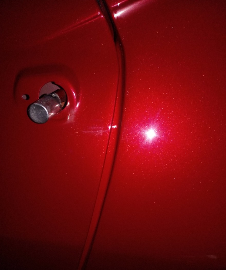

El fallo que mencionas de pintura ni se nota, en francia si no me lo hubieses dicho ni me hubiese enterado. Eso no es un fallo, eso es la marca del pintor, todos dejamos una.
- Mensajes: 903
preciosas llantas, trabajazo de +12

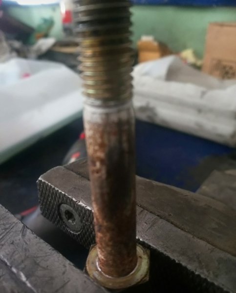

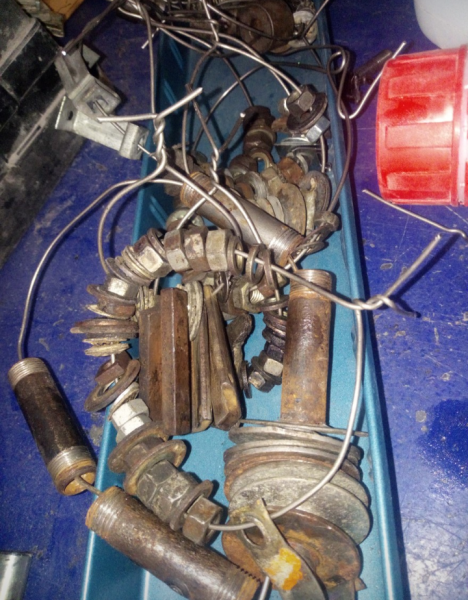

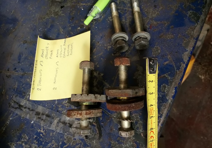

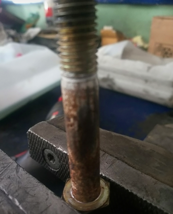

Bueno,más o menos todos sabemos que todo material de hierro lleva su tratamiento anticorrosivo.En este caso mío, era que podría y cómo podría poner la tornillería y partes de metal ,tratadas,o sea, el tratamiento que tuvieron se fue en gran parte y todo se óxido,estos tornillos no se podrían volver a montar,era un poco injusto
,así que empecé a dar vueltas al coco.De primeras me presente en una ferretería con mis tornillos y tuercas en un cubo a ver si había posibilidad de comprar las mismas medidas y nuevos zincados o de algún otro tratamiento.Las posibilidades no fueron nulas, pero gran parte de los tornillos erán o más largos o más cortos y no era ningún plan de ponerme a recortar.
Al final me puse a buscar empresas que se dedicaban a tratamiento de metales en la zona de Aragón. Entre 4 o 5 empresas que localicé al final ha habido una que me llamo con todo el material para que lo vea y que pueda valorar a ver si lo podrían hacer y a que tendría cosas tan pequeñas para tratar. Bajé a Zaragoza y de paso también y los paragolpes a cromar, así aprovecha uno todo el tiempo posible.Una vez llegado ahí, aquel hombre me dijo que no los podría hacer ya que eran cosas muy pequeñitas y se podrían perder en los baúles, aparte de esto, como eran oxidados todos en gran parte ellos no podrían quitar el óxido con ningún material
OTRO PALO. Al final me puse a hablar con él y pidiéndole por favor, y al final llegamos al acuerdo de que se los llevaría a todos bien lijados y me los haría, pero tendría que asumir las consecuencias de las pérdidas posibles de material. Volví para Huesca y me tocó fregar tornillos y tuercas un fin entero
