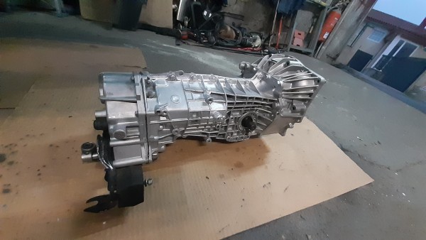

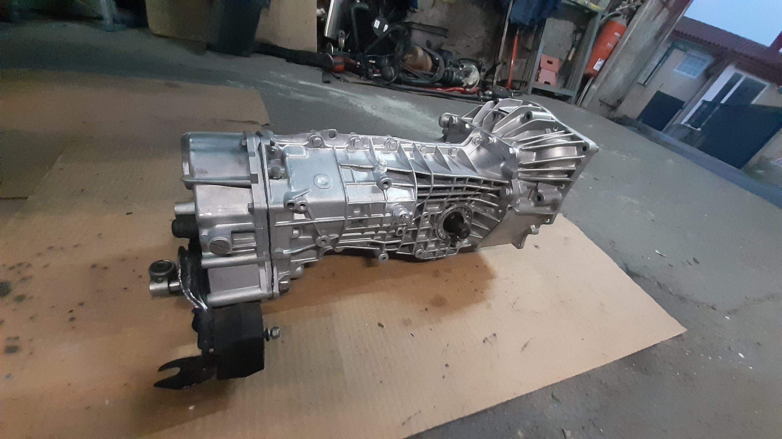

Efectivamente Jolo, lo estoy haciendo más por obligación que por devoción. Pero ahora que lo empecé, tengo que acabarlo como sea, aunque voy mucho más lento de lo que acostumbro a ir porque no tengo una meta fijada, me lo tomaré con calma, no hay prisa ninguna. No puedo esperar a que me lo pida el cuerpo, porque quizá no me lo vuelva a pedir nunca. -yes2

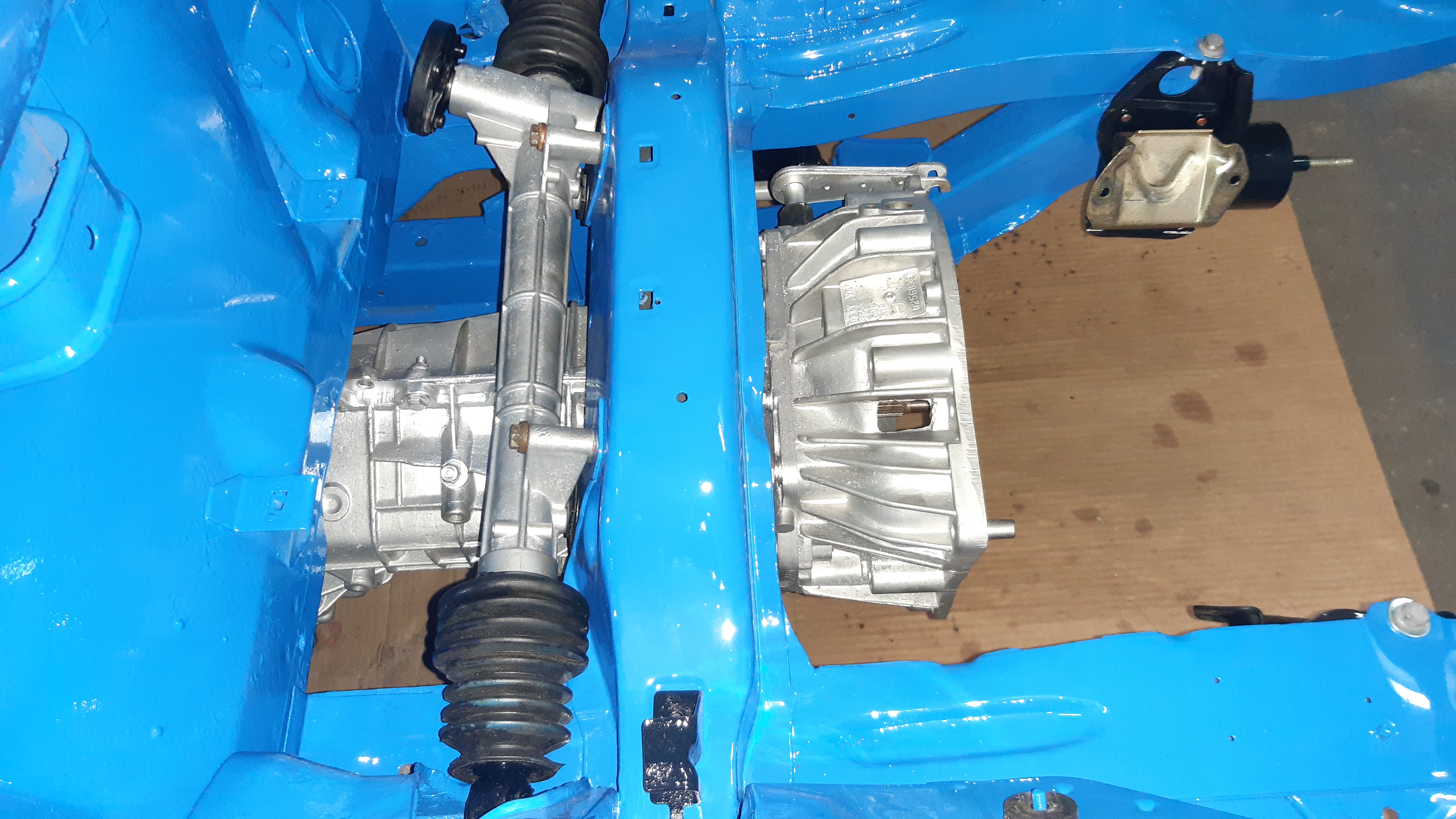

Aprovecho a dejar unas fotos de ayer con las dos cajas montadas, la de dirección y la de cambios de 5 velocidades.
Mensaje: # 90706Mensaje Jolo
16 Mar 2022 11:26
Lo importante es que tú estés bien. Ya te aseguro yo que por aquí no nos vamos a quejar de que nos sigas mostrando estas maravillas -hi

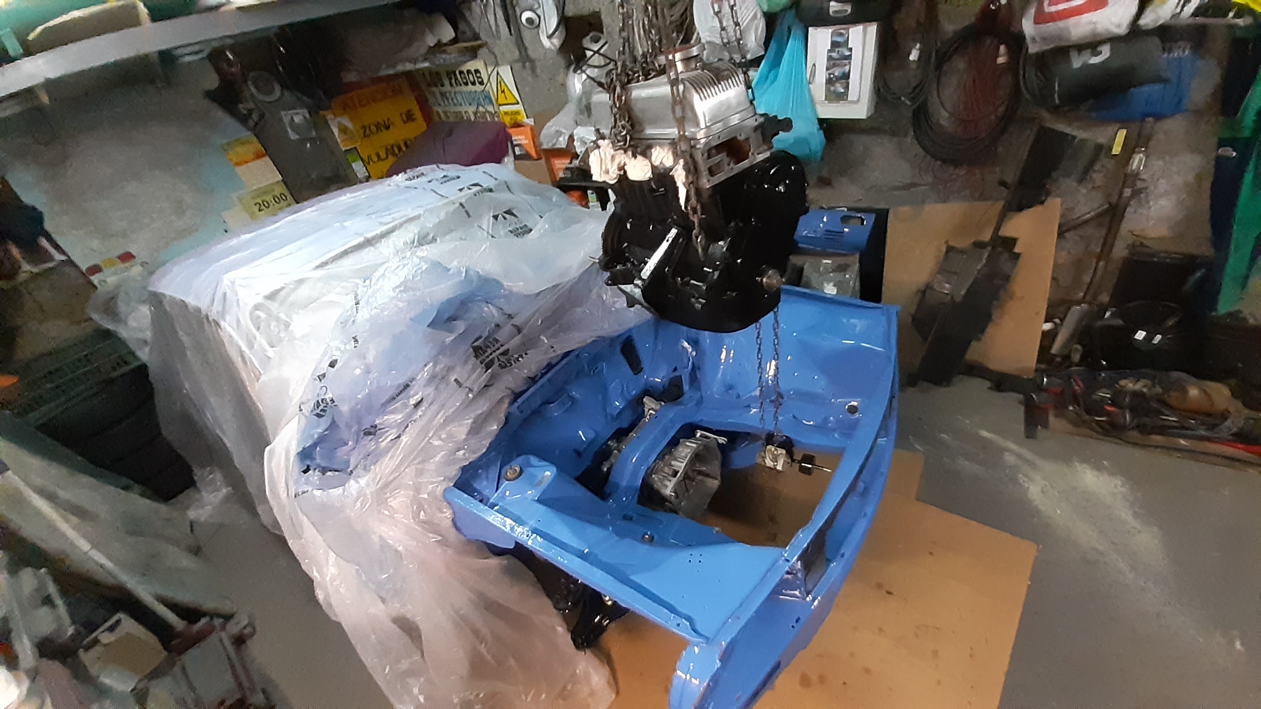

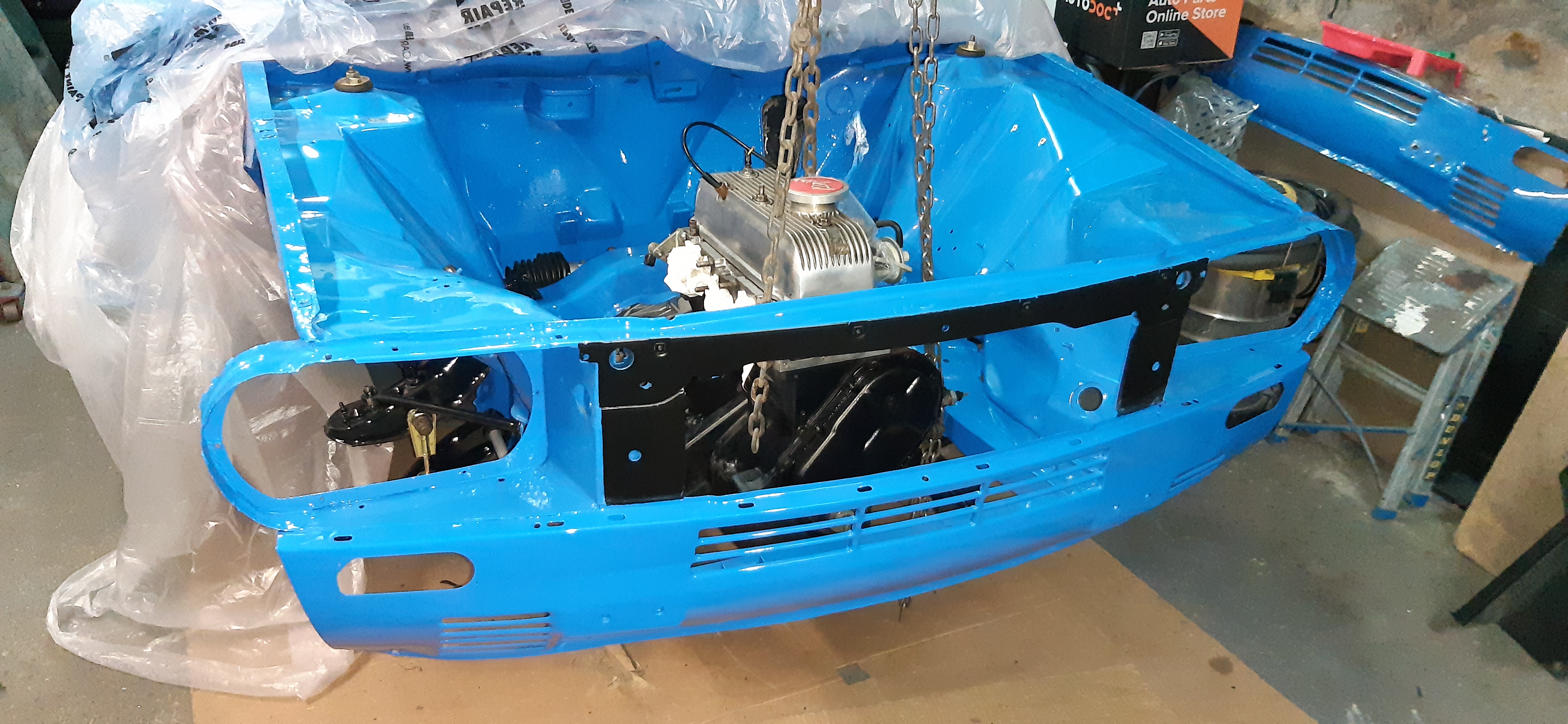

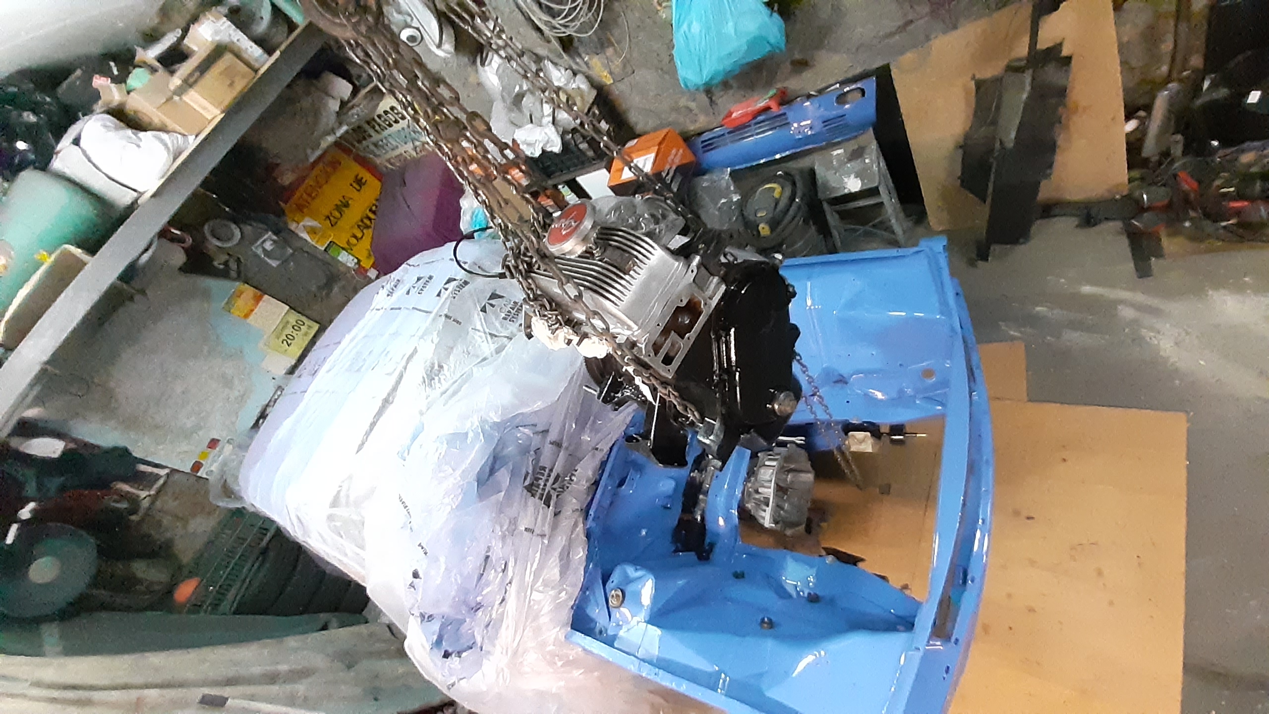

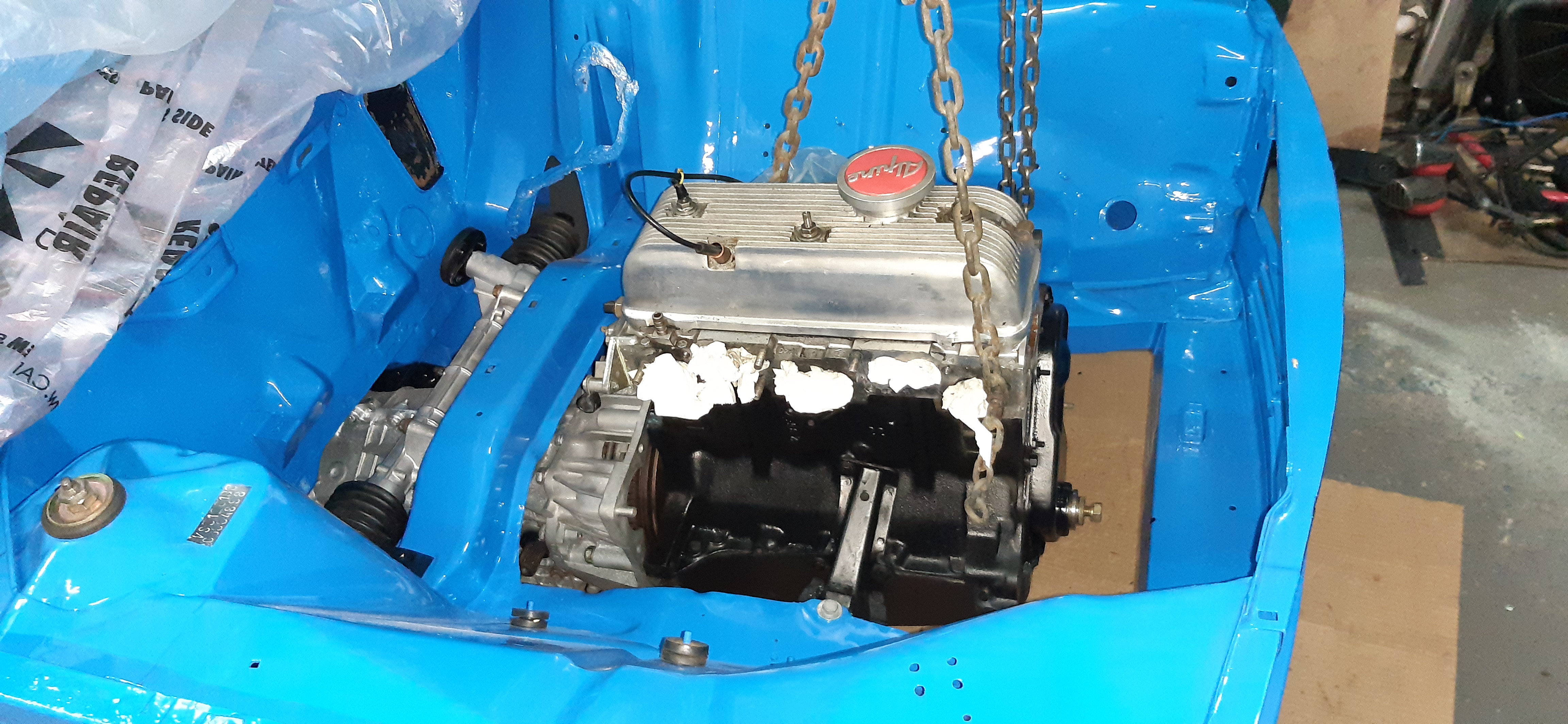

Ayer dejé el motor colocado en su sitio.
Mensaje: # 90712Mensaje Jolo
17 Mar 2022 13:21
Eres un crack, el Messi del erredocismo.
Madre mía, ¡qué pasada! Mejor que nuevo.

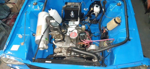

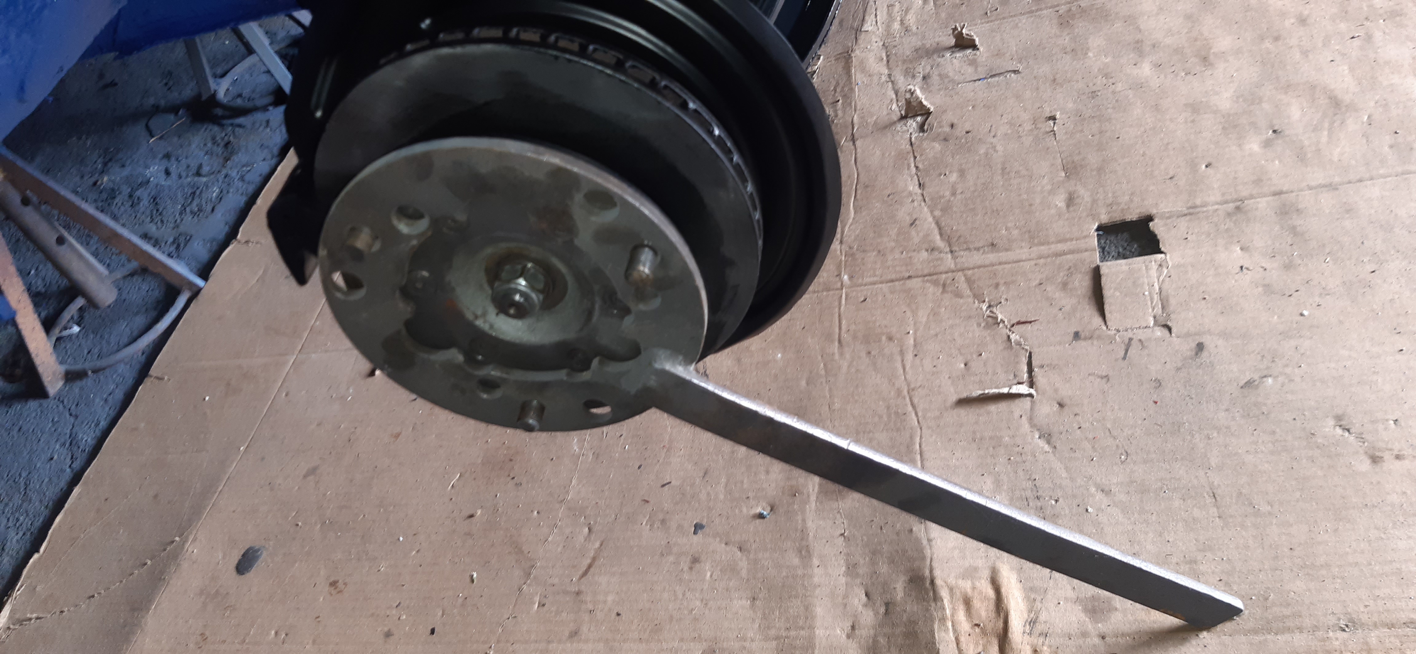

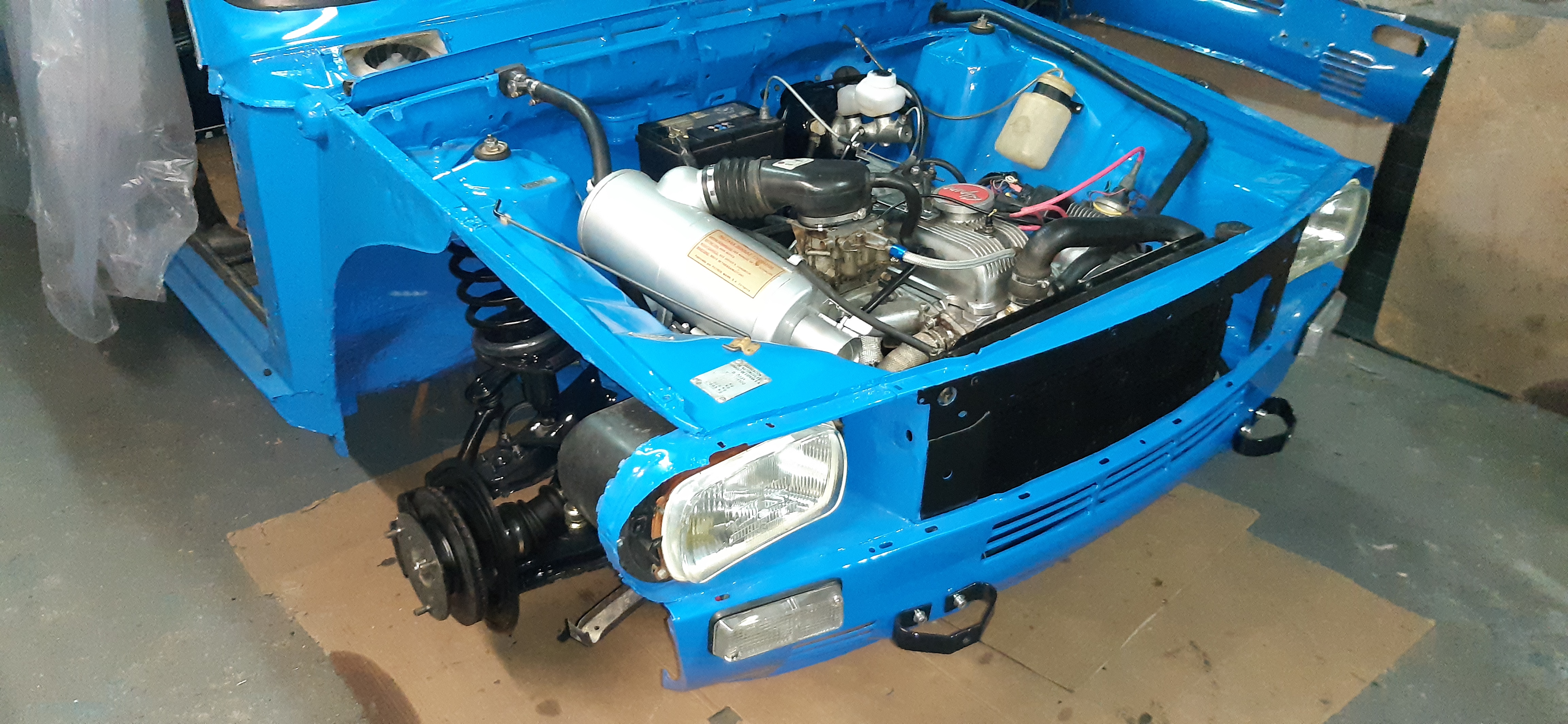

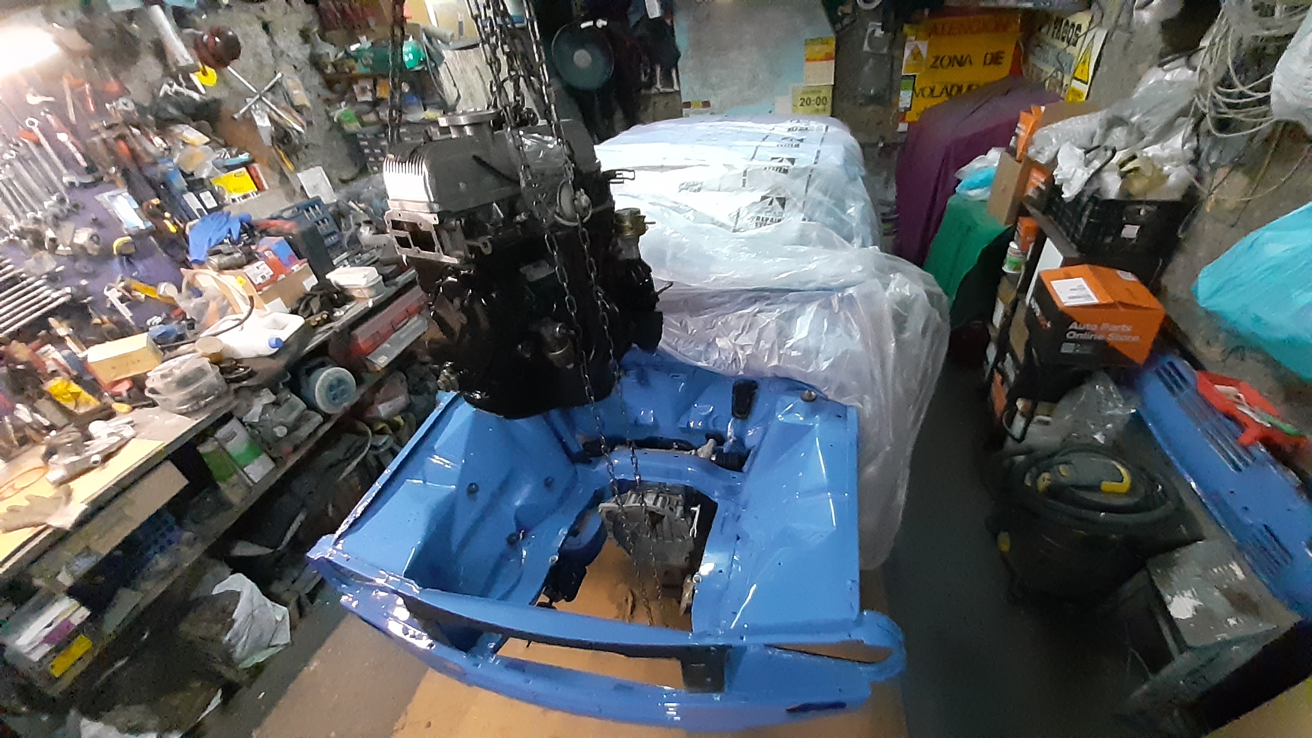

Lentamente pero voy avanzando, a falta de montar la barra estabilizadora y la palanca de cambios, lo que es la mecánica ya estaría lista, luego falta la chapa y el interior, que voy a aprovechar a reacondicionar las bandejas inferiores del salpicadero que están echas un cromo. Pero primero a ver si lo arranco .
Dejo unas fotos de como va el asunto hasta la fecha.
Le estoy montando con el carburador original porque tengo que llevarlo a la itv antes de nada, lleva parado casi 3 años, la última la pasó en el 2018 y la última vez que probó el asfalto con todo en regla fué en Navidad de 2019.

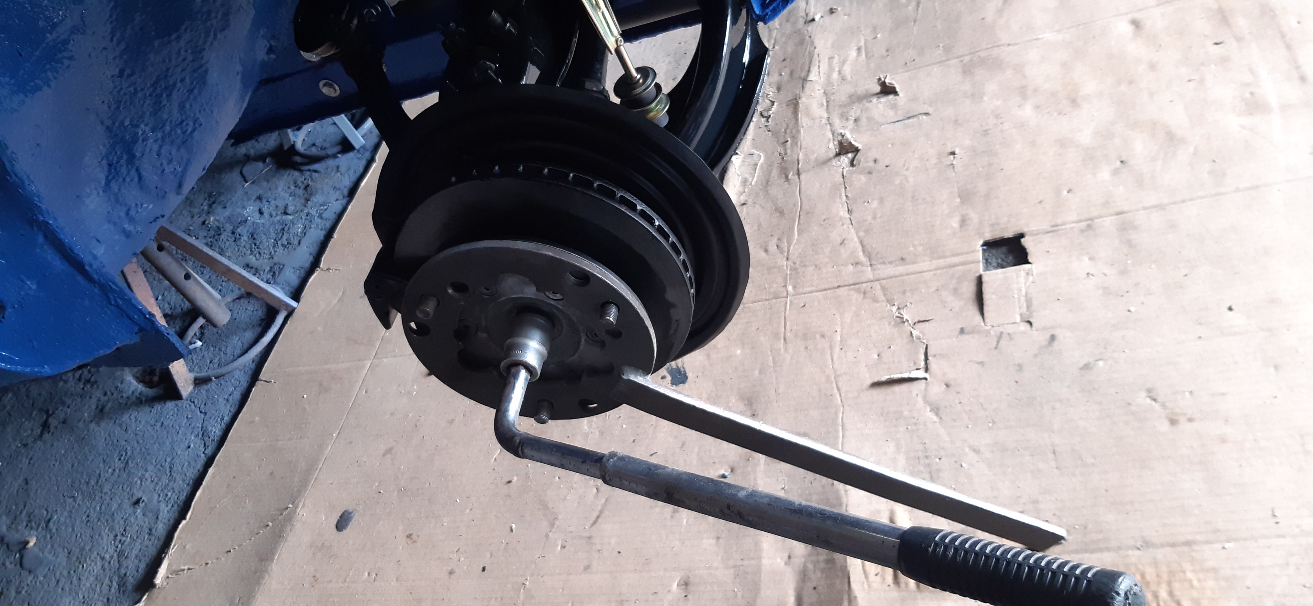

Bueno, pues el coche por fin tiene itv, ahora solo queda montarle los carburadores y un par de cosillas u ya está listo hasta el 2023.

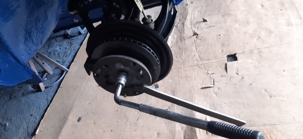

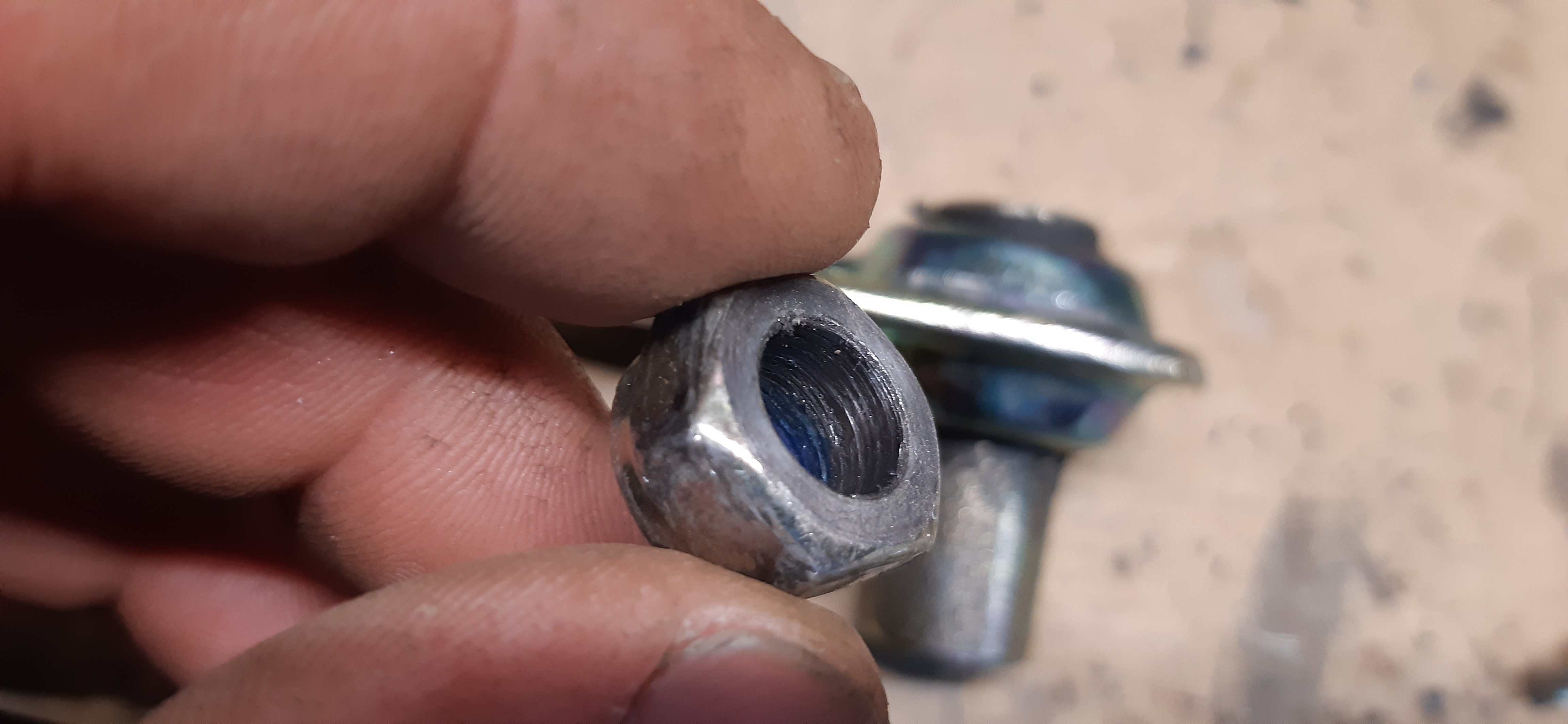

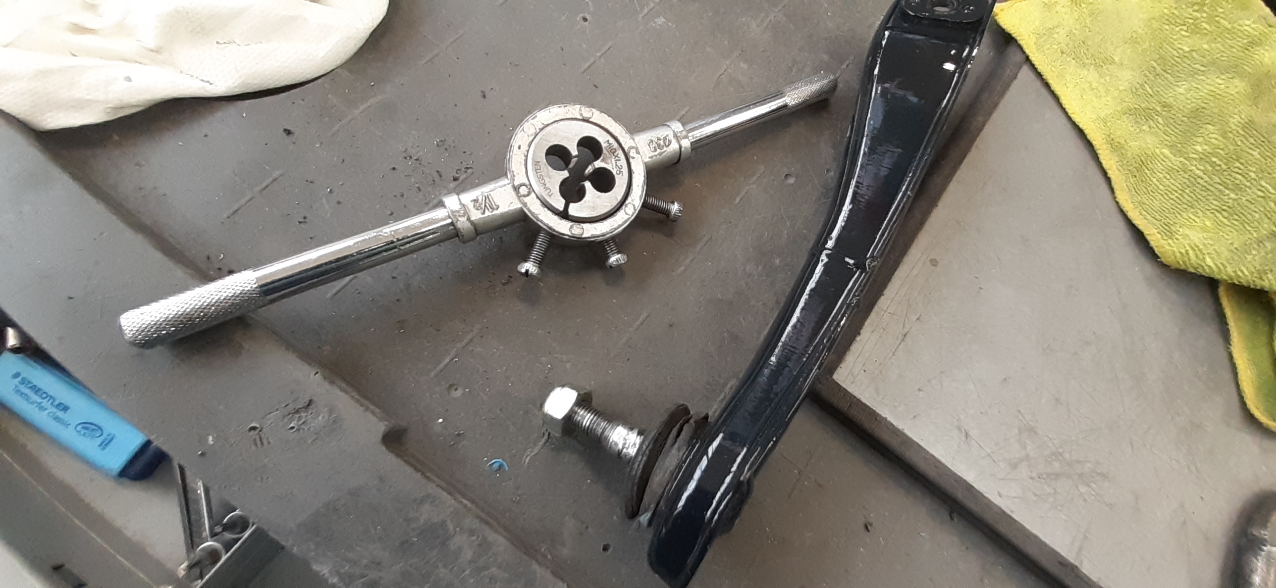

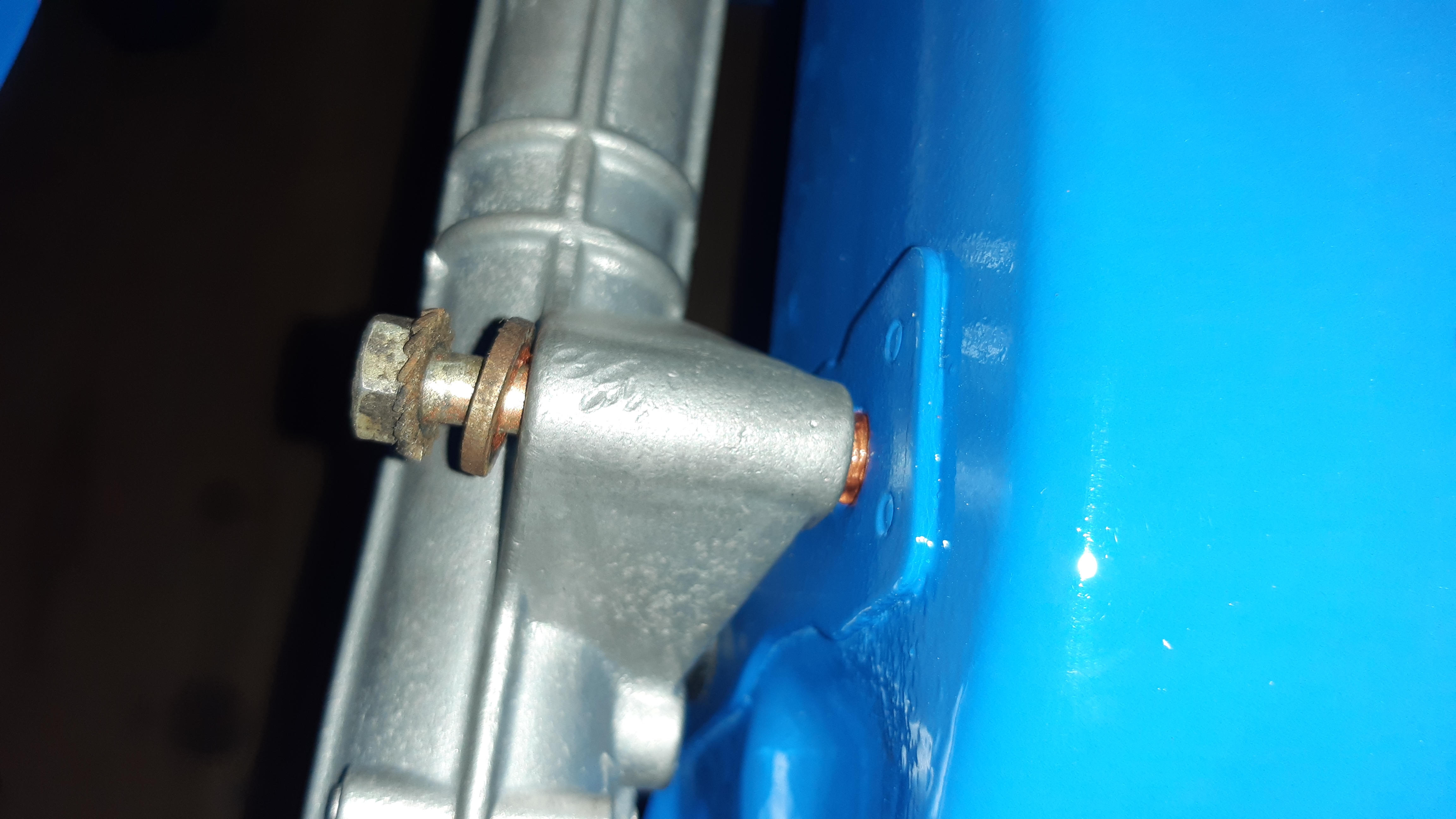

He tenido problemas con una rótula axial que he podido solucionar con una tarraja y una tuerca nueva.

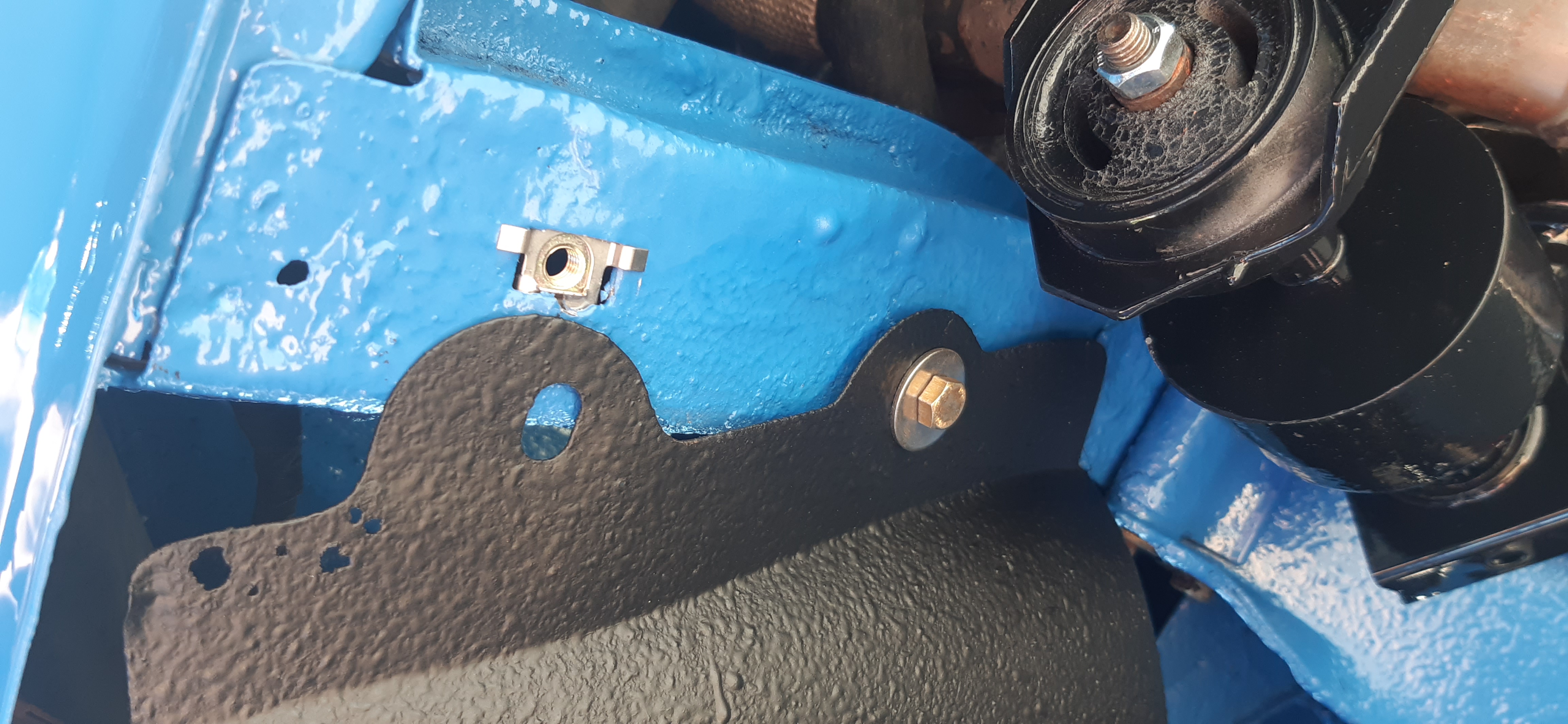

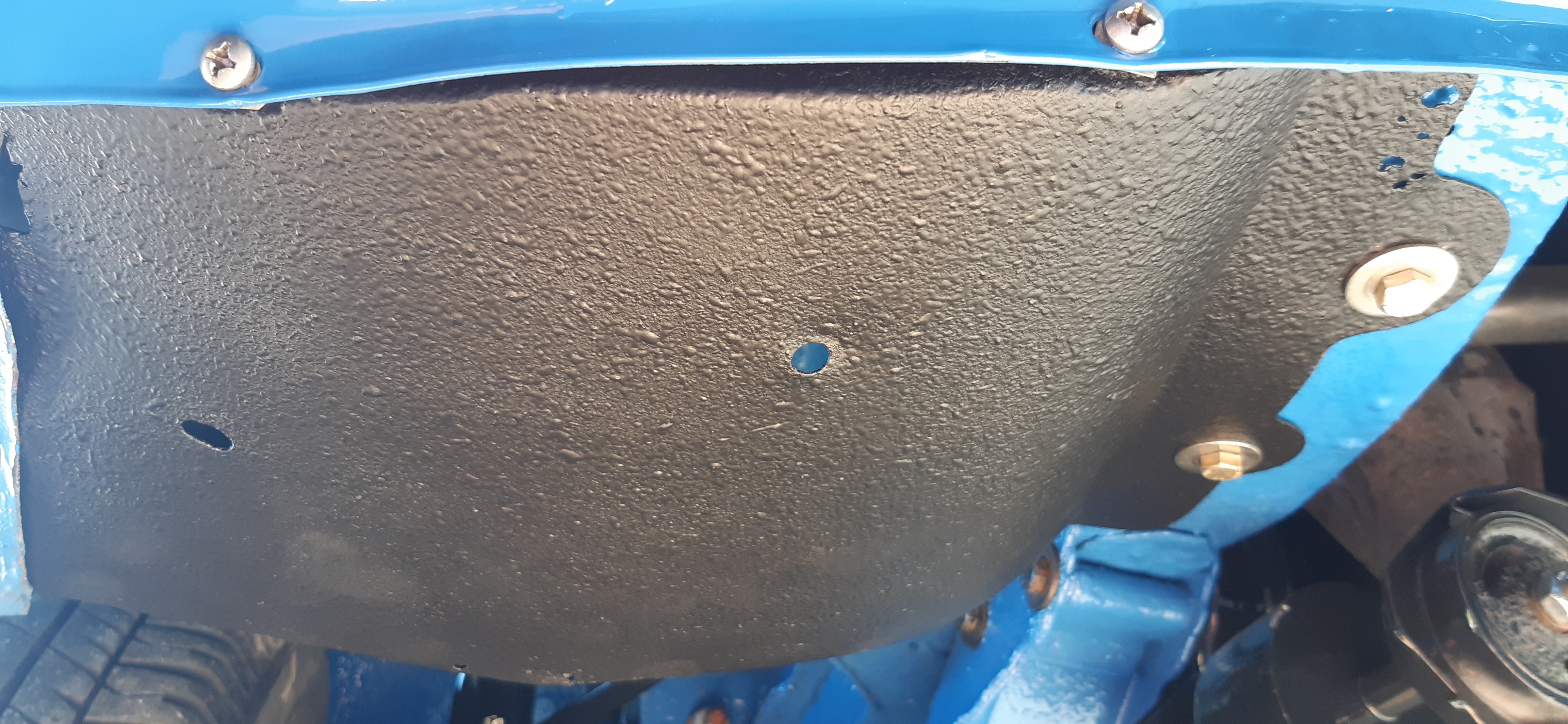

Le puse las chapas que van por debajo de las aletas con unas grapas roscones nuevas originales de la época de Renault. Una gozada poder ponérselas con sus grapas y no tener que andar haciendo inventos.
