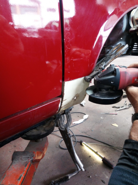

Parte de la aleta del ranchera donativo

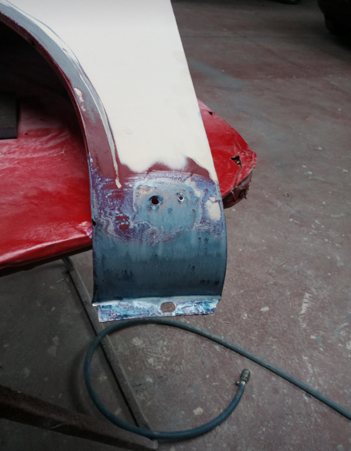

El ranchera empieza a donar partes suyas de nuevo,aquí reparamos la aleta que llevaba la parte baja podrida

El trozo en mal estado
Plaste para amortizar ruidos.......:-(

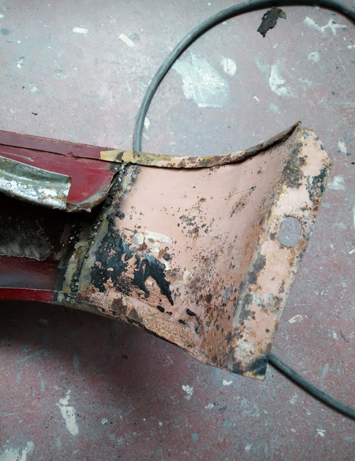

Este trocito tampoco era muy sano pero nos fue de maravilla
Trabajos en la aleta podrida,aquí tuvieron que soldar con la autógena dado que la chapa era muy debil

Entre una y otra yo creo que las aletas tenían más mal por fuera qué por dentro 😃,en la parte de dentro se lijaron todos los óxidos,se pintaron con información y al final el antigravilla.

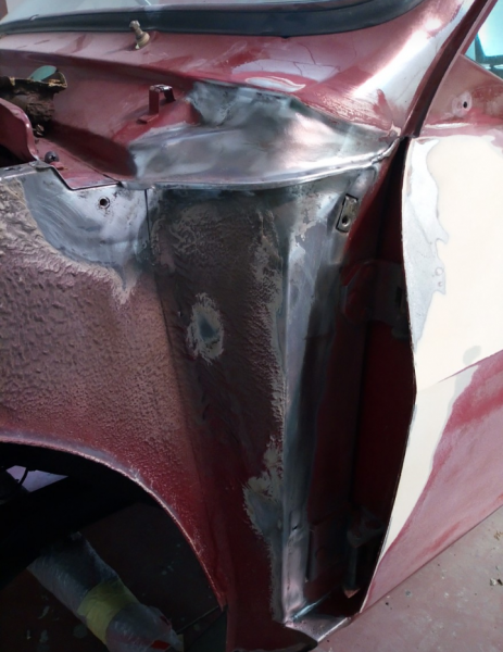

Ya que había vuelto a quitar las aletas decidí de empezar el trabajo en los pilares y en el compartimiento motor.En los pilares se trabajo por el estilo en los dos lados y aquí tuve la gran suerte de que no había ningún podrido gordo,se lijo todo bien y se aplicaron los tratamientos correspondientes.

Chapa con imprimación, luego se le aplicó pintura en la parte vista y antigravilla

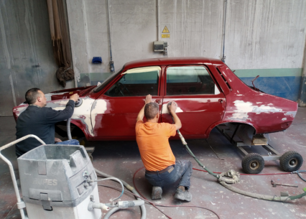

Como el tiempo era escaso ,el randamiento bastante pobre,parte de las faenas se hacían a ratos

Mohamed y Justino los dos a su puta bola.No me dio ningún infarto porque ya me había hecho con la idea

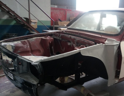

A partir de aquí se volvieron a montar las aletas para trabajar la carrocería y yo me ocupe del vano motor que parecía que le pasó un tanque por encima.
