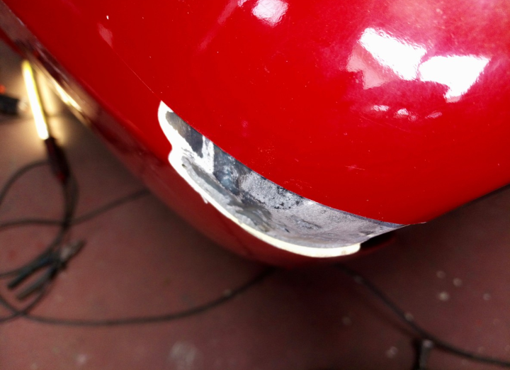

Yo solo marque las primeras líneas,luego vino el jefe a afinar un poco pero luego ya se quedó todo en la mano de los otros chapistas y pintores.No me fue fácil ver tanto plaste pero tuve que cerrar los ojos🤣🤣🤣cosas peores había visto y en coches que valen mucho más que un 12

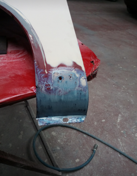

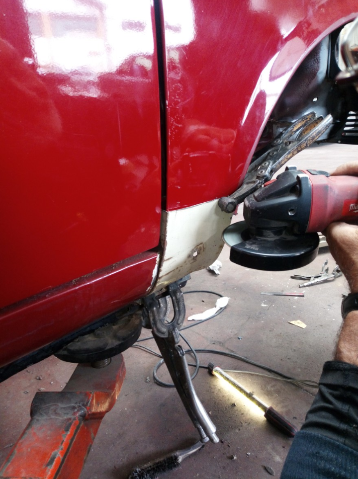

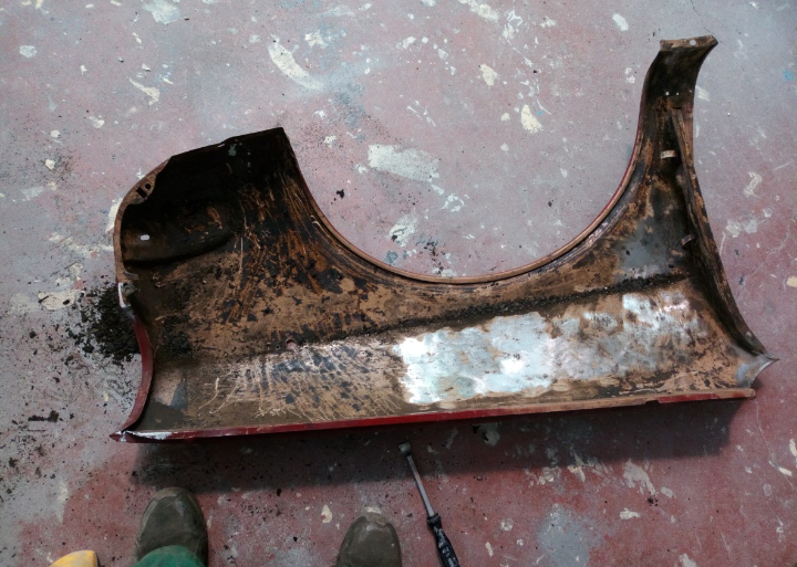

Parte de la aleta del ranchera donativo
El ranchera empieza a donar partes suyas de nuevo,aquí reparamos la aleta que llevaba la parte baja podrida

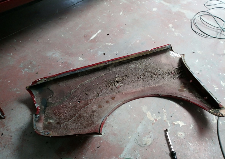

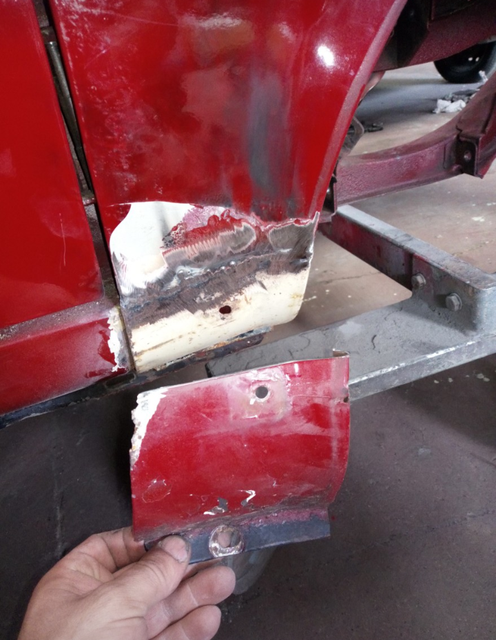

El trozo en mal estado

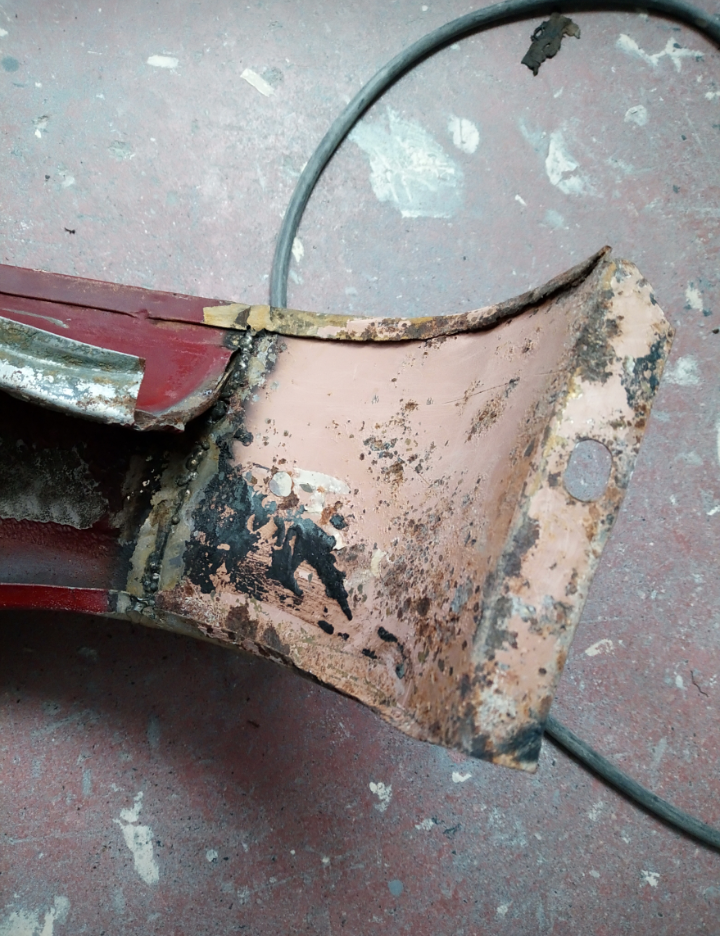

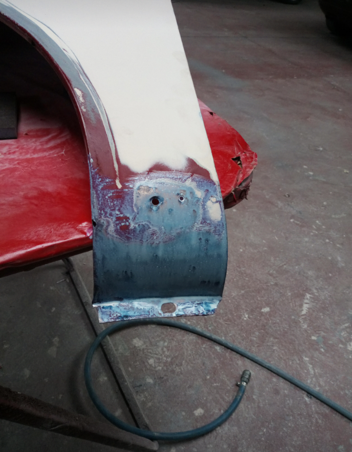

Este trocito tampoco era muy sano pero nos fue de maravilla
Trabajos en la aleta podrida,aquí tuvieron que soldar con la autógena dado que la chapa era muy debil

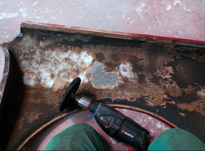

Entre una y otra yo creo que las aletas tenían más mal por fuera qué por dentro 😃,en la parte de dentro se lijaron todos los óxidos,se pintaron con información y al final el antigravilla.

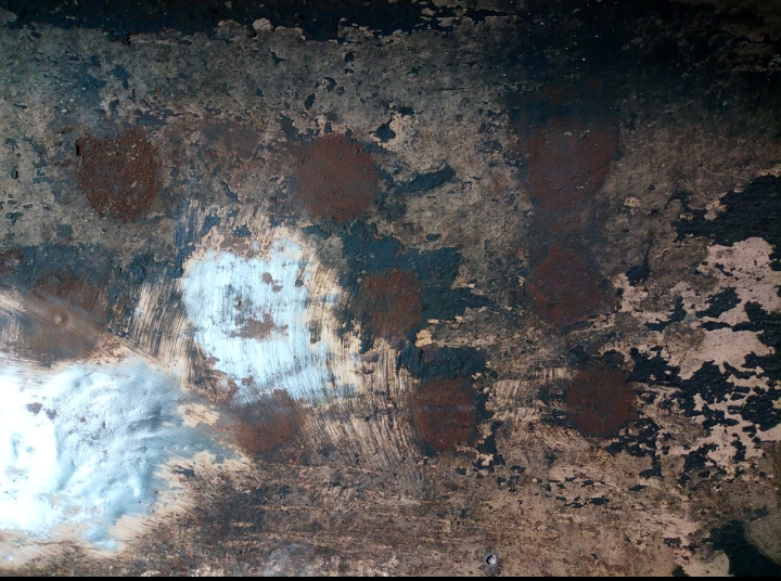

Aleta con convertidor de oxido

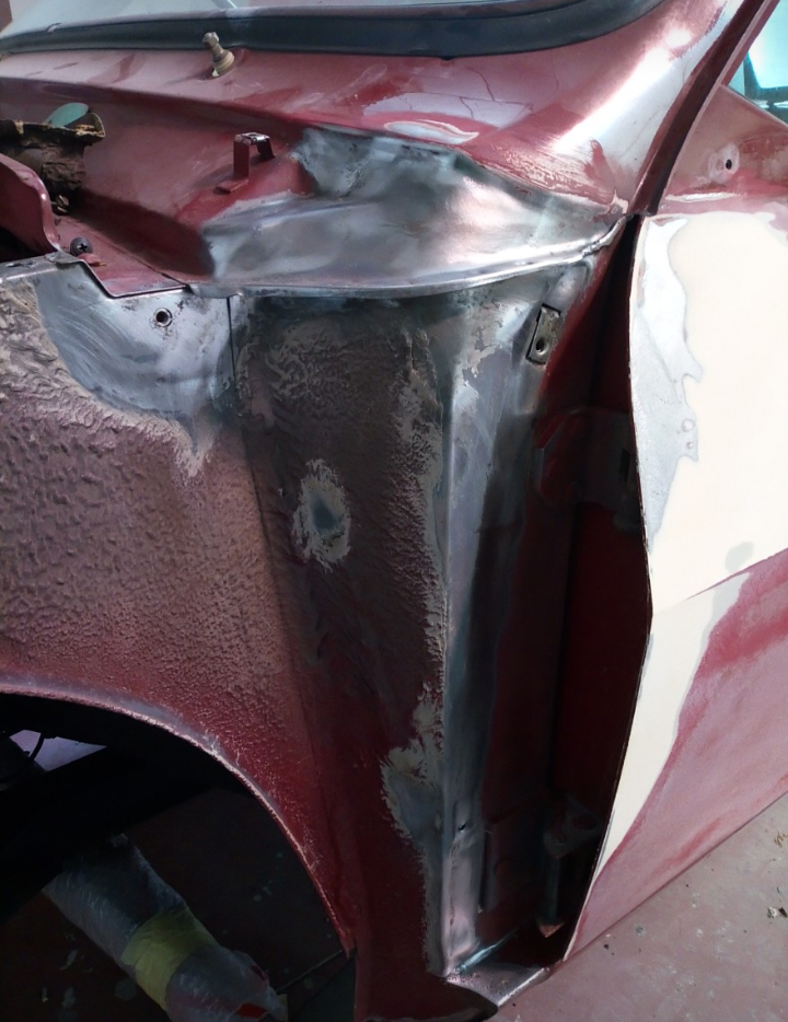

Puntos débiles de nuestros vehículos.
Ya que había vuelto a quitar las aletas decidí de empezar el trabajo en los pilares y en el compartimiento motor.En los pilares se trabajo por el estilo en los dos lados y aquí tuve la gran suerte de que no había ningún podrido gordo,se lijo todo bien y se aplicaron los tratamientos correspondientes.

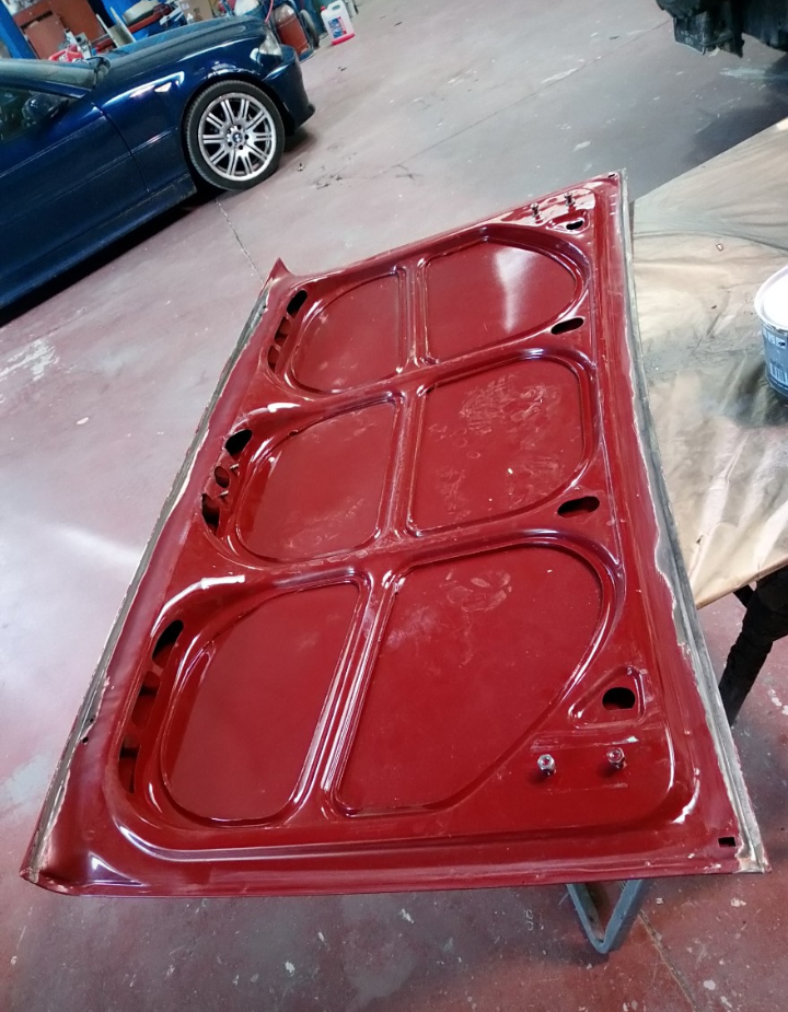

Chapa con imprimación, luego se le aplicó pintura en la parte vista y antigravilla

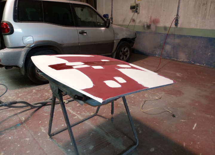

Capo con su santo plaste

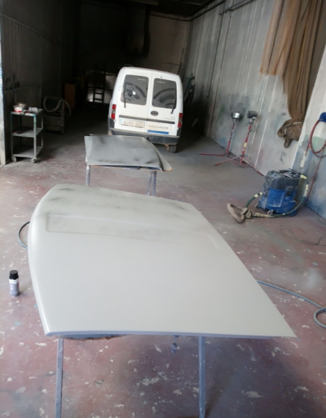

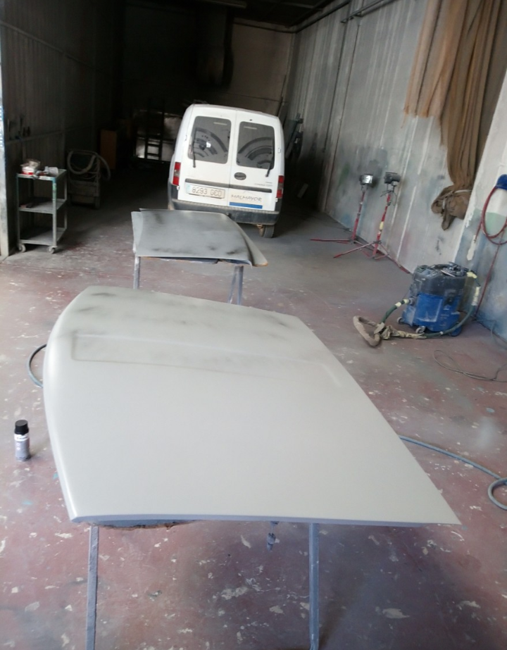

Portón y capo con aparejo
Como el tiempo era escaso ,el randamiento bastante pobre,parte de las faenas se hacían a ratos

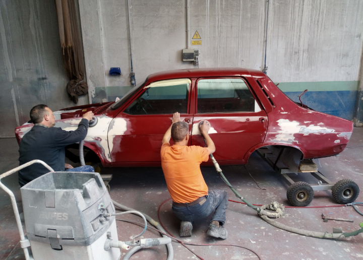

Mohamed y Justino los dos a su puta bola.No me dio ningún infarto porque ya me había hecho con la idea
A partir de aquí se volvieron a montar las aletas para trabajar la carrocería y yo me ocupe del vano motor que parecía que le pasó un tanque por encima.
