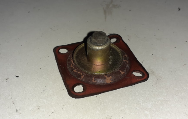

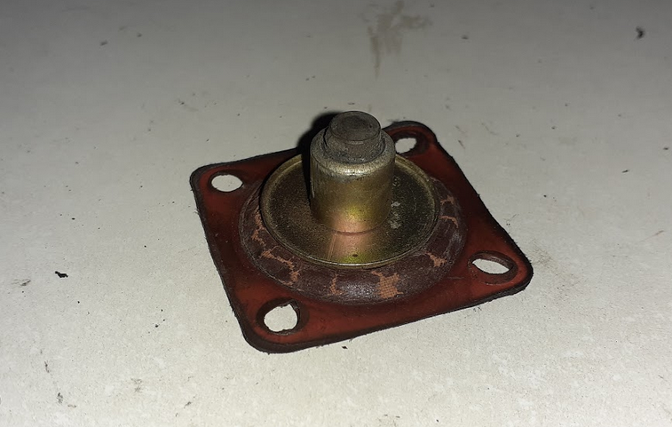

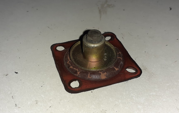

Bueno el tema de la gasolina parece que ya está arreglado. Compré un kit de recambios y encontré al culpable:
