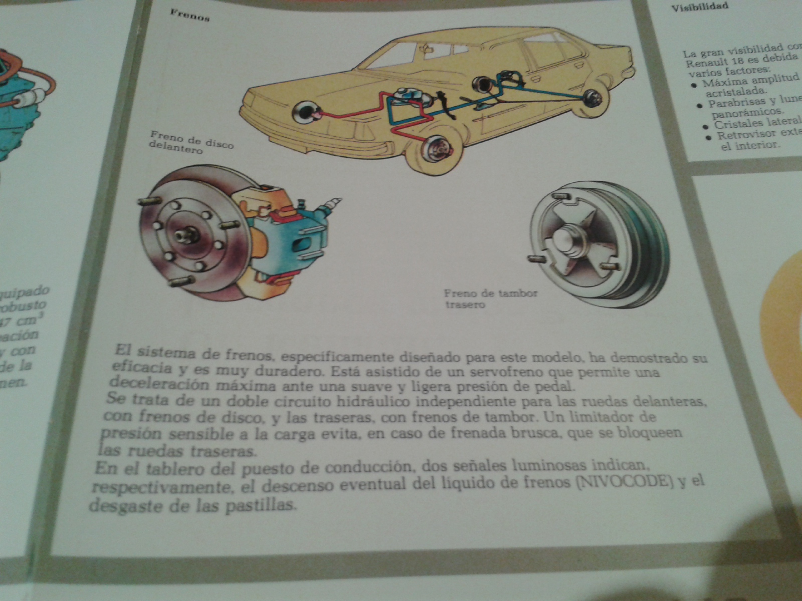

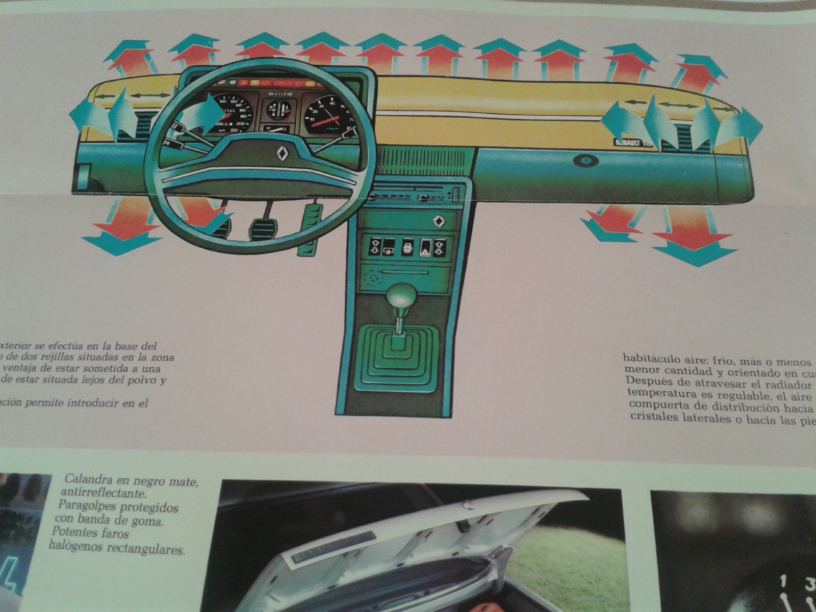

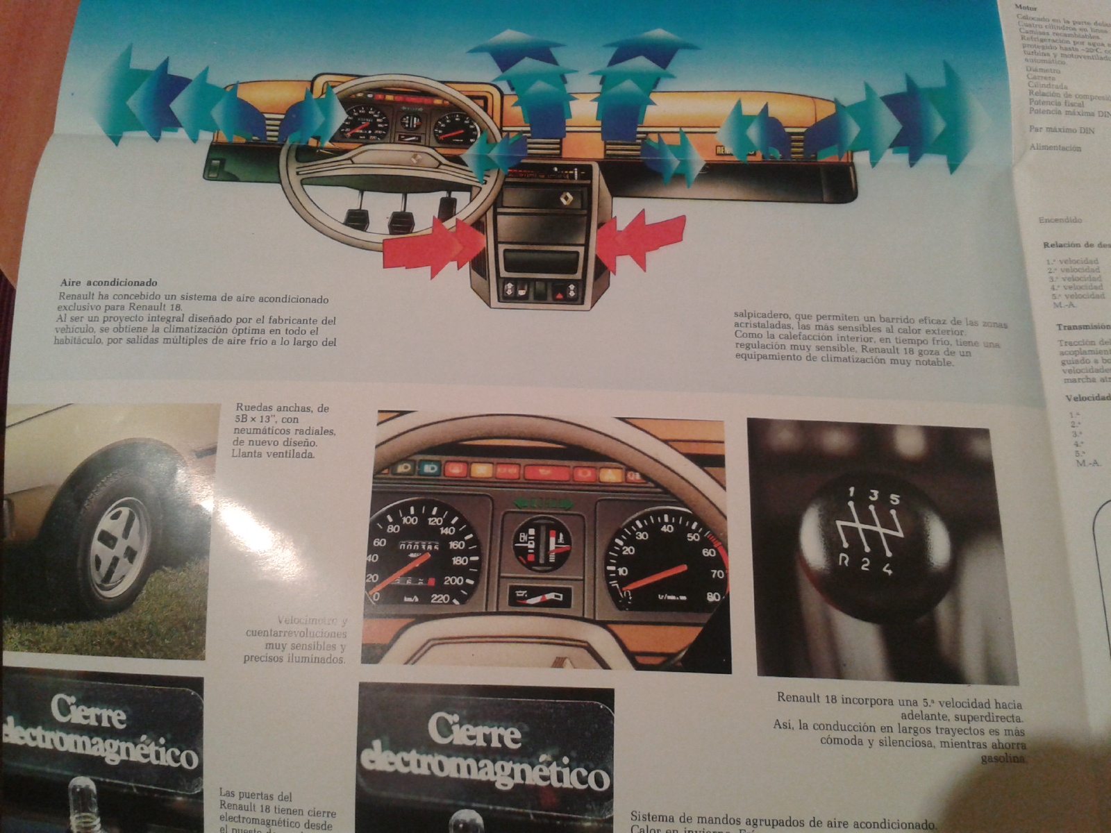

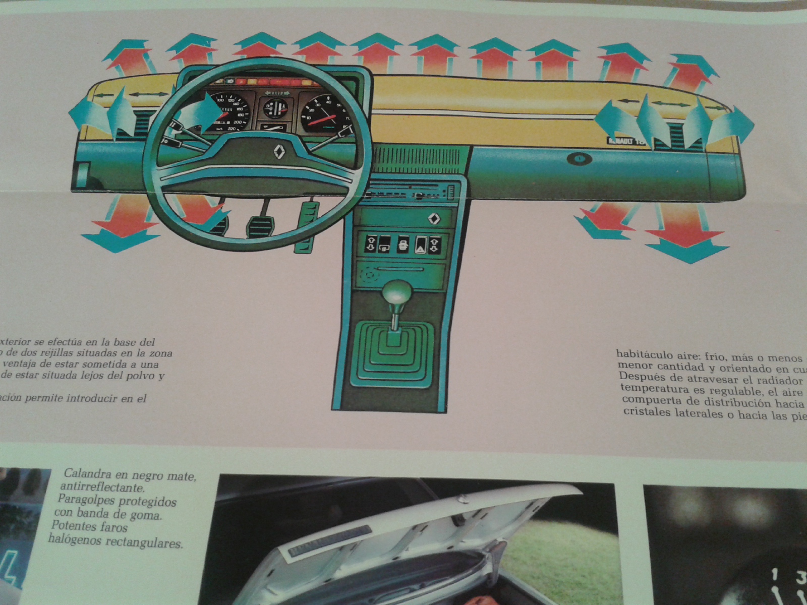

Fotos de los folletos de los R18 GTS gama 82, impresos a finales de 1981. En ellos se aprecia el mismo esquema de frenos de dos circuitos, uno para los delanteros y otro para los traseros, es decir, como dice Byantoxou, tres salidas. Aunque yo he visto en algún sitio bombas de freno de R18 de cuatro salidas....

Antonio, en ese folleto tiene que haber una inexactitud.
Efectivamente, es el de la gama 82 porque tanto en la primera como en la tercera foto de aprecia perfectamente que ya tiene cuantarrevoluciones (aunque sea en dibujo) y ya se habla de caja de cambios de cinco velocidades y se ve una foto de una llanta de cuatro agujeros.
Sin embargo al referirse al sistema de frenos, dibujan bujes de tres espárragos que no corresponden al modelo en cuestión.
Tiene toda la pinta que al referirse al sistema de frenos han hecho un corta-pega de la época de catálogos anteriores y han puesto exactamente la misma ilustración que en el modelo sustituido, por lo que nos puede seguir surgiendo la duda.
Ya digo que seguro que es como dice Toño y que incluso en la gama 82, la bomba tiene tres salidas como los anteriores (además el terxto habla de dos circuitos independientes, uno para las ruedas delanteras con frenos de disco y otro para las traseras con frenos de tambor. No dice nada de sistema en X), pero esas fotos de catálogo de la época nos siguen dejando una pequeña duda al poner una ilustración que no se corresponde con el coche que se anuncia.
Muchas gracias por la información y por tu interés en el tema.
