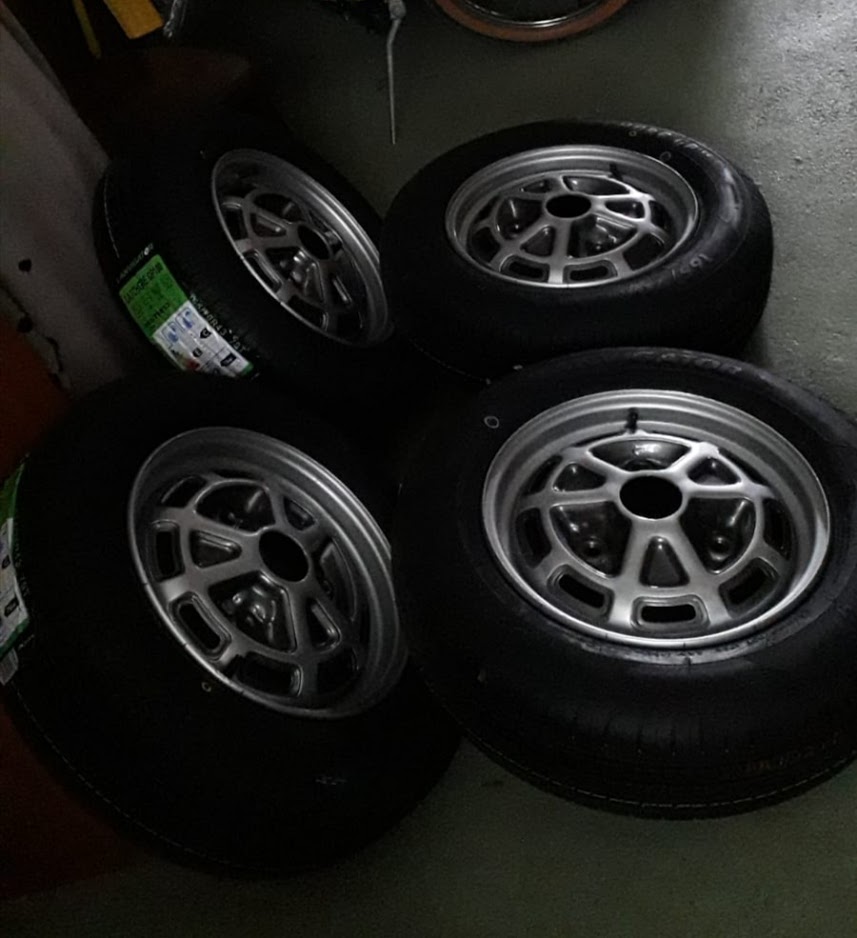

Ostras, para mi es nuevo, ahora le voy a poner las 4 nuevas, veremos a ver como responde, espero no tener que cambiar amortiguadores.

Jolo, en la primera respuesta del post hay una foto, se aprecia que son neumáticos normales. No obstante, para la prueba del intercambio no haría falta tener en cuenta el sentido de giro ya que eso es relevante en caso de lluvia intensa (por el sentido de evacuación del agua que haya entre el neumático y el asfalto) y en el caso de buscar la mayor duración en el desgaste. Pero me dá que el amigo Big va a tener que comprar 4 neumáticos no tardando, como tuve que hacer yo para el Chrysler hace unos meses, en mi caso el coche tiraba sobremanera a derechas y después de darle mil vueltas, se solucionó con dos nuevas, y mira que me jode tirar ruedas de tacos de invierno a mitad de vida.

Yo lo he dicho porque si era el caso y cambia las ruedas de lado y el coche va bien, se puede plantear perfectamente dejarlo ya así, pero en el caso de llevar sentido de giro no podría hacerlo. Es cierto que para una prueba de unos pocos kilómetros no hay problema pero, ¿y si va bien y puede dejarlo así más tiempo?
Lo más normal es que las ruedas no lleven sentido de giro pero esa foto que indicas no lo aclara. Si en mi coche hago una foto como la que ha hecho Juan, saldría algo muy parecido a lo que él ha mostrado y sin embargo, mis ruedas sí llevan sentido de giro, pero por una foto así, no lo sabrías.
