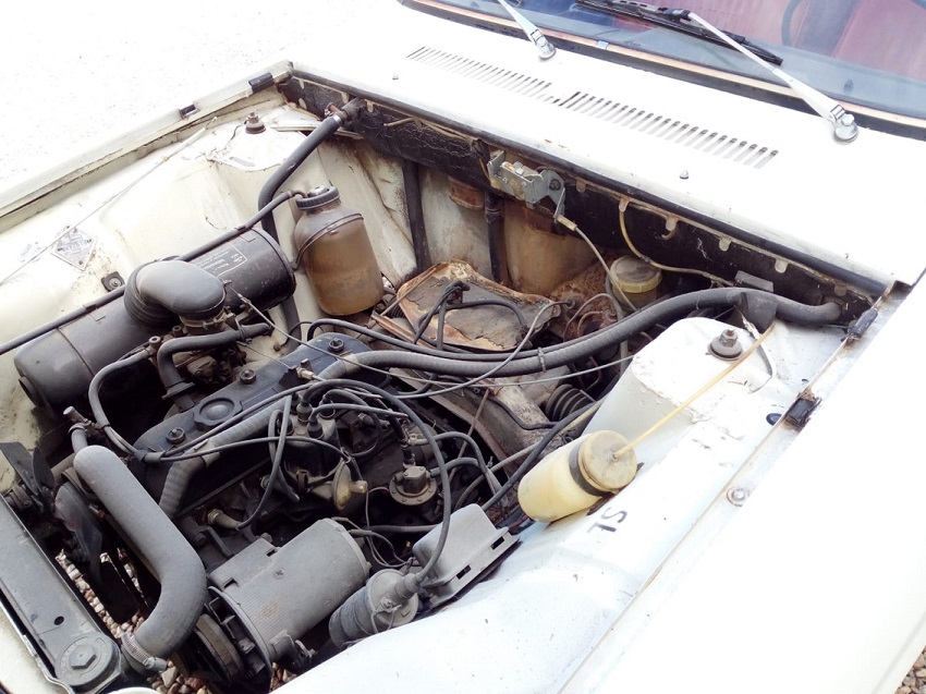

por pablo-55
Se le ve con buena salud. Ahora, a ponerlo en marcha siguiendo el ritual. Aceite, líquidos y revisión de manguitos. Por como está, no parece que vayas a tener problema.
Enhorabuena y a disfrutar del juguete.

Una pregunta, estoy en proceso de revisión profunda y limpieza del 12 y al intentar quitar la bandeja de la batería, el tornillo gira pero no sale, es como si la rosca estuviera pasada. Al no tener acceso por debajo, entiendo que es un tornillo solo, sin tuerca. Hay algún truco o manera de sacarlo?
Gracias
Re: Habemus 12!!
Publicado: 06 May 2019 14:07
por Vin Electric
Ese tornillo lleva una tuerca de grapa, el truco para sacarlo es con una pistola neumatica le das a aflojar y al mismo tiempo haces palanca en la bandeja hacia arriva para que haga presión y no gire. Si con eso no basta, tendrás que cortarlo.
Luego metes tuerca nueva o bien una tuerca remachada, pero para eso ya tienes que tener remachadora de tuercas.
Re: Habemus 12!!
Publicado: 06 May 2019 14:58
por Cotalo
Probé con la carraca y haciendo palanca hacia arriba con un destornillador...pero nada. Volveré a intentarlo a ver si lo consigo
