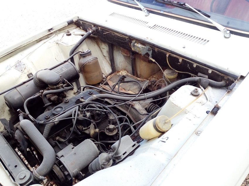

Se le ve con buena salud. Ahora, a ponerlo en marcha siguiendo el ritual. Aceite, líquidos y revisión de manguitos. Por como está, no parece que vayas a tener problema.
Enhorabuena y a disfrutar del juguete.

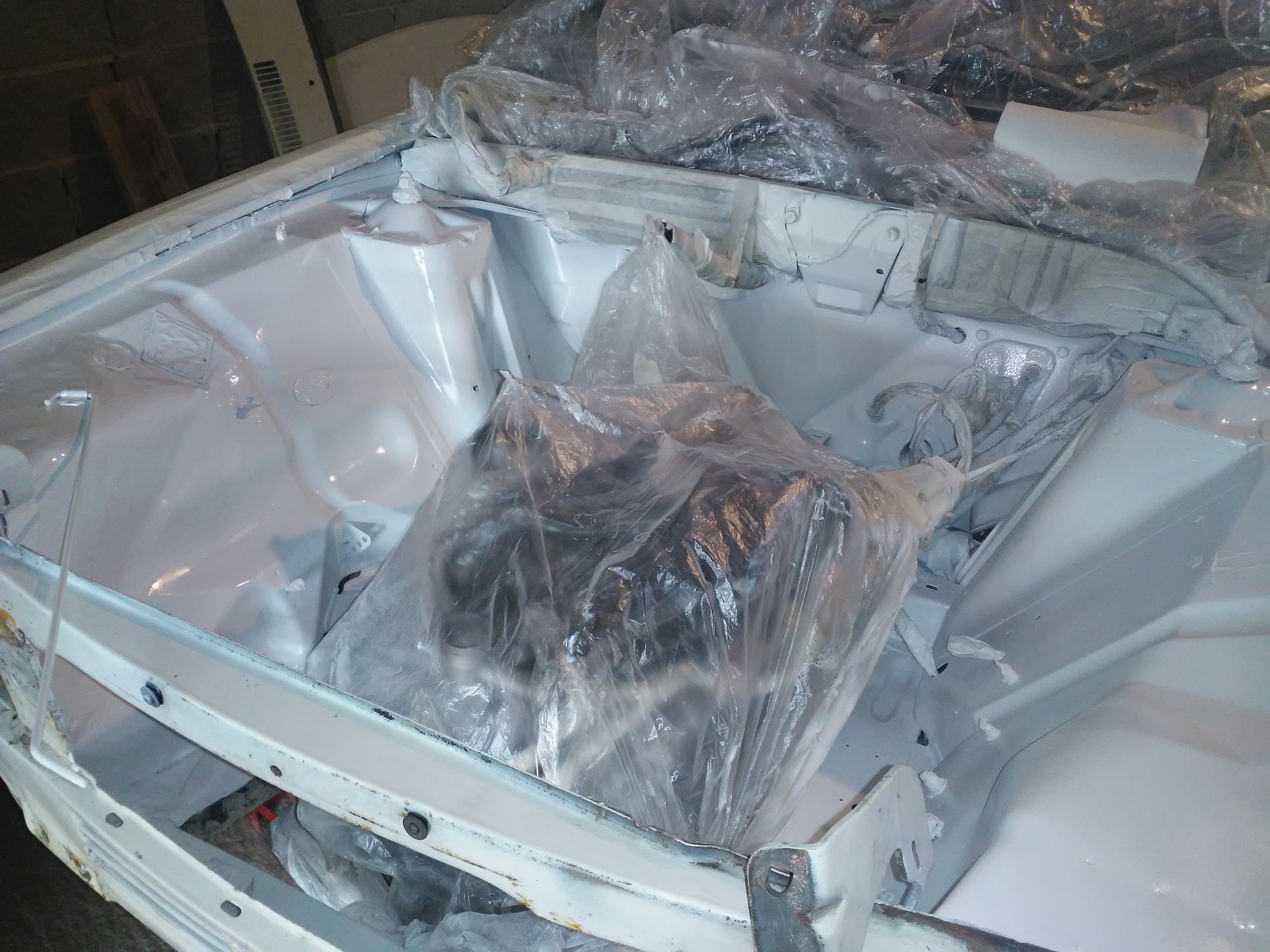

05 Mar 2020 18:58
Bueno, después de un tiempo desde su presentación, os muestro los avances que le voy a haciendo al renolo
Sin prisa, pero sin pausa
