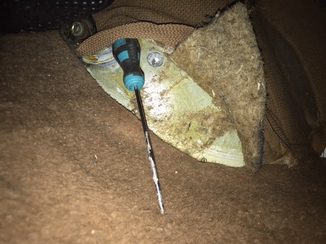

Savil, ¿me podrías hacer alguna foto a los agujeros del paso de rueda donde has enganchado los cintos? No consigo encontrarlos (deben tener mucha masilla), aunque he encontrado un agujero bastante grande cerca...

Aqui:

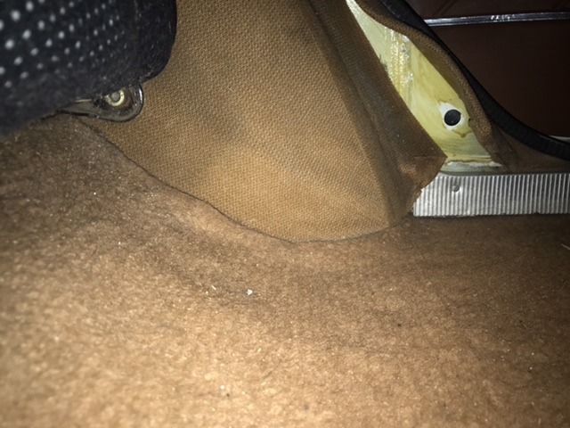

Hola TomyR5
Los agujeros estan tapados con masilla y hay que destapizar para empezar a localizarlos .
Las fotos estan en el post ahora no puedo enseñarte mucho aunque haga fotos porque estan tapados
Te vuelvo a poner las fotos de donde van aunque creo que es mas facil localizarlos por el lado de fuera , en el pase de ruedas donde va la rueda .
De todas formas insisto hay que despegar el tapizado del lado donde esta la rueda
Espero esto te sirva de ayuda
Un saludo Imagen[IMG]https://uploads.tapatalk-cdn.com/202001 ... ac9334.jpg[/IMG][IMG]https://uploads.tapatalk-cdn.com/202001 ... f9acab.jpg[/IMG]
Enviado desde mi SM-A705FN mediante Tapatalk

Buenas! No encuentro ningun agujero tapado con masilla, solo este que he empezado a taladrar pero me ha parecido la chapa muy dura y he parado...
