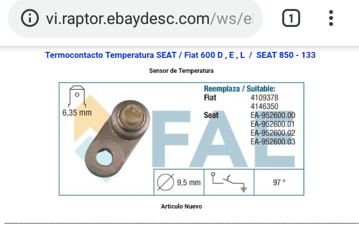

La historia seria el localizar el dichoso sensor de esos 105º, no?
Yo compre una vez un termometro fae para el 4x4 que traia un sensor de esos que se atornillan en culata.
Mentia como un bellaco. Pero claro....era para un termometro, no para un testigo, supongo que seran diferentes, verdad?

Los N yTL de segunda serie (no sé si el GTL o los citados en su última hornada) no llevan reloj de temperatura (manía de los de Fasa), por lo que tendrán un sensor de esos de 100-105 grados para encender el chivato, por lo que no será difícil encontrar uno.

Telémaco escribió: 16 Mar 2019 21:57 La historia seria el localizar el dichoso sensor de esos 105º, no?
Existen, tienen la misma forma, pero el funcionamiento es diferente. Son como una pequeña pletina con las esquinas redondeadas y un agujero de unos 10mm de diámetro para amarrarlo a un tornillo al metal.
Los originales Renault que llevan muchos modelos, disparan la temperatura a 115º ´mínimo, o más, y suelen ir en la tapa trasera, en contacto con el refrigerante, no en contacto directo con el metal, hablar que hacer un nuevo agujero en la tapa trasera o utilizar la de un motor de R12 S que lleva los dos sensores (al menos los que he visto...)

Mensaje: # 80719Mensaje 12TL
18 Mar 2019 15:55
Vendría a ser algo así, no?
