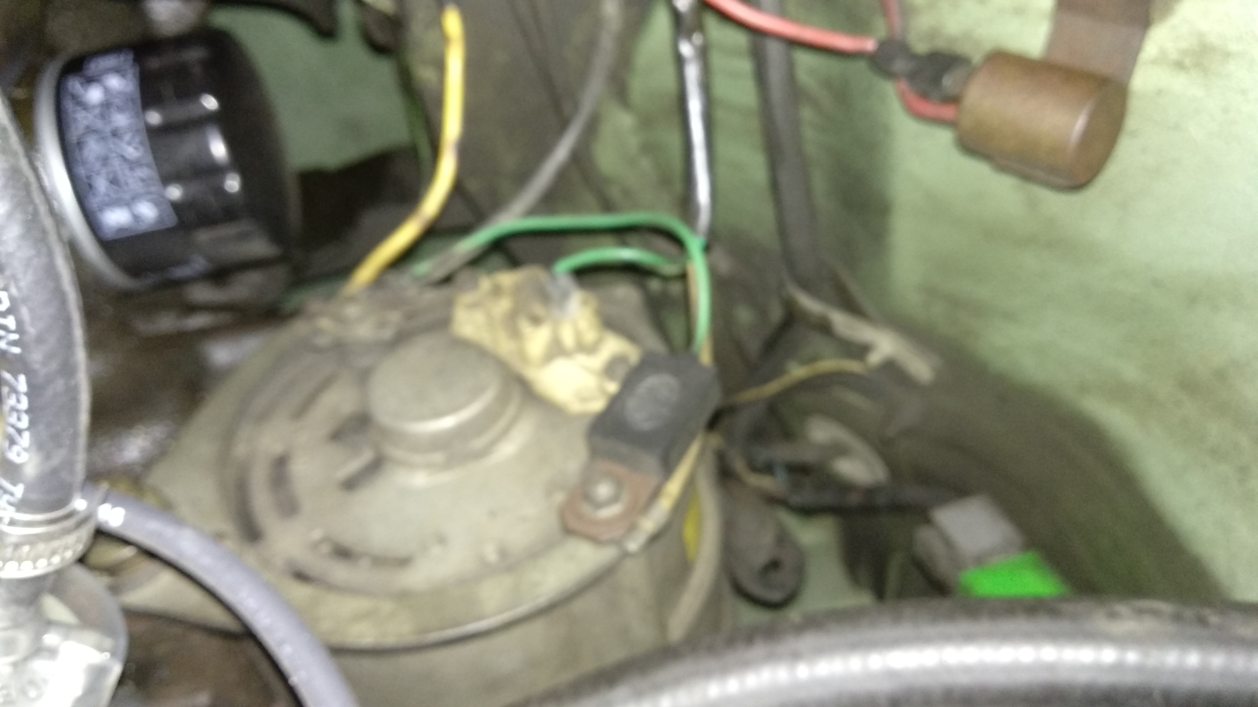

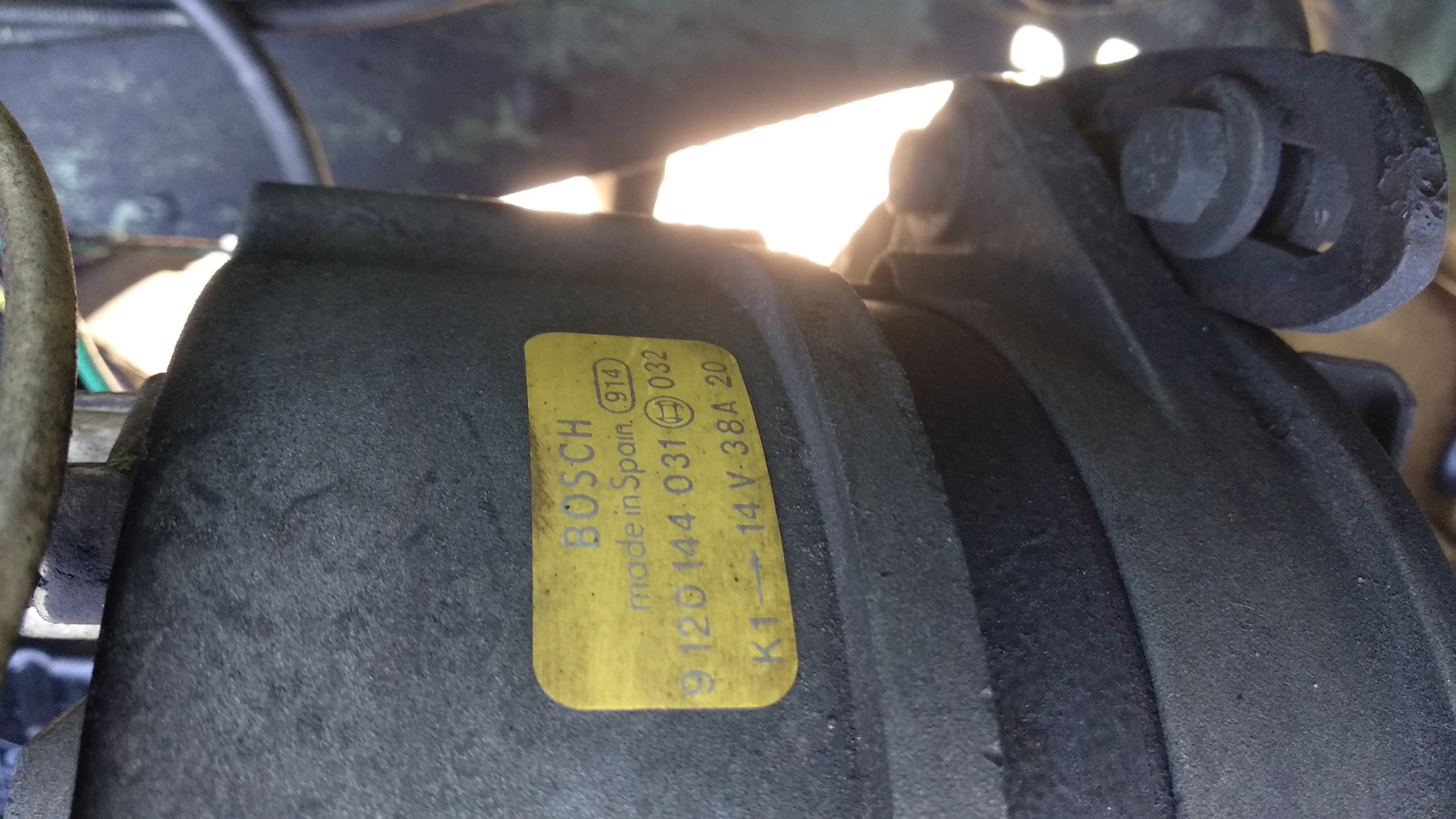

Se podría poner este y así quito el regulador externo?Bastaría quitar uno y poner otro o habría que adaptar algo?
Suponiendo que encajen los tornillos claro.

Re: Duda voltaje.
A ese alternador dudo que le puedas acoplar un portaescobillas con regulador, pero to es probar si los carbones están justo en la misma posición, y encaja bien.
Si quieres mantener el mismo alternador, compra un reguilador externo, pero de los modernos electrónicos, como este mismo . Aunque ponga para dos caballos, vale para el R12, yo mismo lo he comprobado. Si eres amazonero, aquí tienes otro

Re: Duda voltaje.
Con eso soluciono el problema del regulador ( suponiendo que este malo), pero no el de las escobillas ( suponiendo que estén malas). Con eso otro soluciono ambas.Kentxo escribió: ↑22 Feb 2019 16:15 A ese alternador dudo que le puedas acoplar un portaescobillas con regulador, pero to es probar si los carbones están justo en la misma posición, y encaja bien.
Si quieres mantener el mismo alternador, compra un reguilador externo, pero de los modernos electrónicos, como este mismo . Aunque ponga para dos caballos, vale para el R12, yo mismo lo he comprobado. Si eres amazonero, aquí tienes otro![]()

Mi regulador tiene un cable verde que viene del portaescobillas y uno rojo que va al regulador desde el alternador. En qué posición iría eso en los reguladores que me habéis mandado?
El rojo al + y el verde al Ex?

Re: Duda voltaje.
Ese cable rojo, seguro que viene del alternador? No es un cable de positivo bajo contacto? En tal caso, sí va al +.
El cable que viene del portaescobillas, sí va al EX.

Re: Duda voltaje.
[quote=Kentxo post_id=79991 time=1550886867 user_id=62]
[/quote]
Bueno, no queda claro en las fotos, a ver si me acerco a verlo.
Parece que va como a un antiparasitario pero bueno, si viene directo de llave de contacto indagaremos con el polímetro. Al menos me queda claro dónde va el verde.
