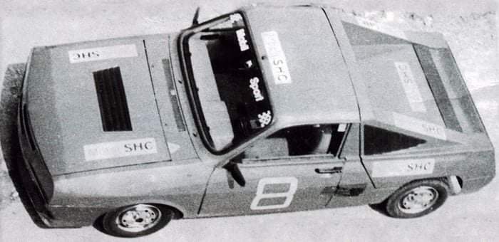

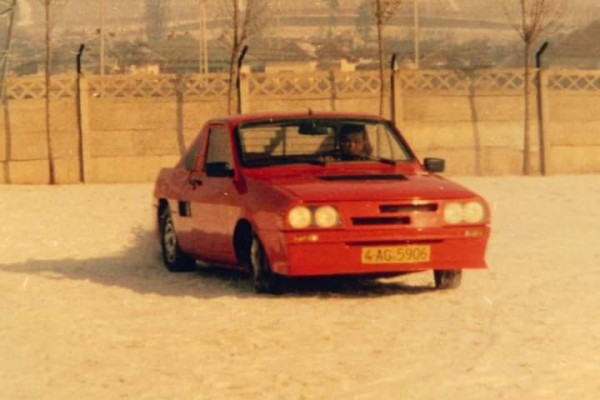

Vin Diesel escribió: ↑12 Oct 2019 19:52 Este con motor central tambien volaría bastante
Yo por más que lo veo, no veo nada de r12 🤷🏻‍♂️
Mensajes: 6633
Re: El vuelo mas grande que has visto de un R12
Mensaje: # 84567Mensaje Vin Electric
23 Oct 2019 22:55
solares escribió: ↑23 Oct 2019 08:09

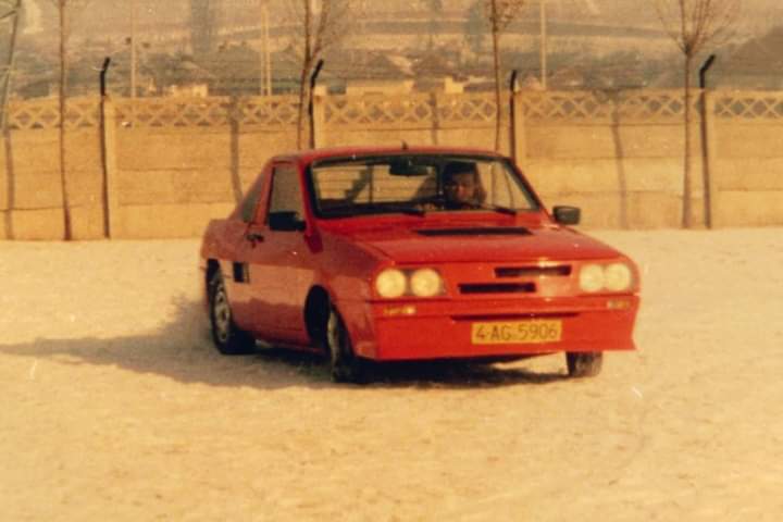

En serio? Pues es un prototipo creado en Rumanía, fijate bien, soldaron la parte del chasis delantero a la parte de atrás para alojar el motor, mira los amortiguadores traseros, son los delanteros del R12, luego puertas aletas, llantas etx se ve que son del 12 tambien, y el capot trasero fibra supongo.

Mira este otro

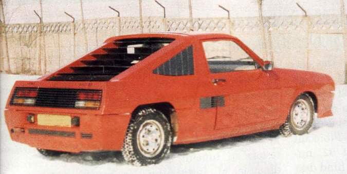

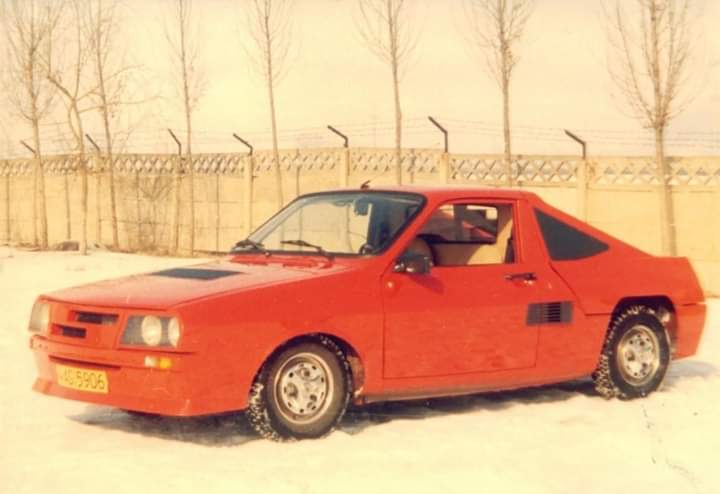

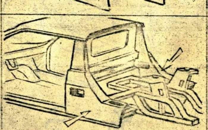

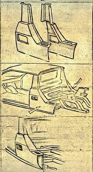

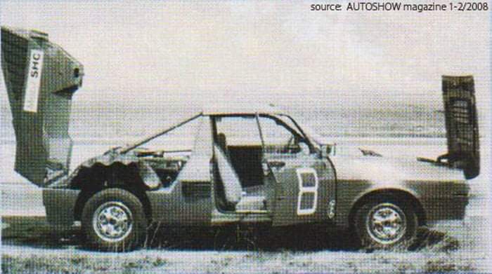

Veo que no caes de la burra. A ver si con estas fotos si ves mas claro que está hecho con un R12
Mensajes: 6633
Mensaje: # 84581Mensaje Vin Electric
24 Oct 2019 12:09

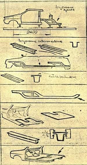

Se ve claramente que cogieron la parte delantera de un chasis de R12 y la soldaron a otro R12 cortado por la mitad para alojar el motor en la parte central sin hacer mucha modificacion. Luego fabricaron una culera de fibra al estilo Grupo B (Peugeot 205 T16, Lancia delta S4) para que levantase y quedase accesible para currar en la mecanica.
Fijare que las puertas , paeabrisas, vano motor , todo es un R12. Solo cambiaron faros y pilotos para que pareciese otro coche.
