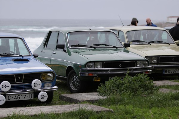

Los mejores retrovisores que he tenido en un R12 son los de R18 , como los que llevan muchos de nuestros socios en sus erredoces. Yo los tuve en el TL "clasicos del atlas" y por el derecho si que se veía cojonudamente. Con esos puedes regular perfectamente.
Santi los tiene montados en su TS, en la foto se puede apreciar perfectamente el retrovisor derecho
IMG_0424 (Custom).JPG (63.19 KiB) Visto 4927 veces

-507 -roll1 ¡¡que cabróón!!

Mi TS también lleva unos que no son los suyos de serie, no se de que son, serán universales, llevan puestos desde que se le puso la persiana en la luna trasera, osea, casi toa su vida...
Pd: Carlos, a ver si sabes donde es esa foto...
