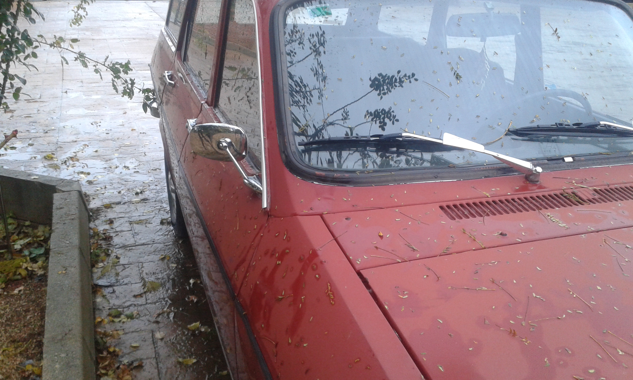

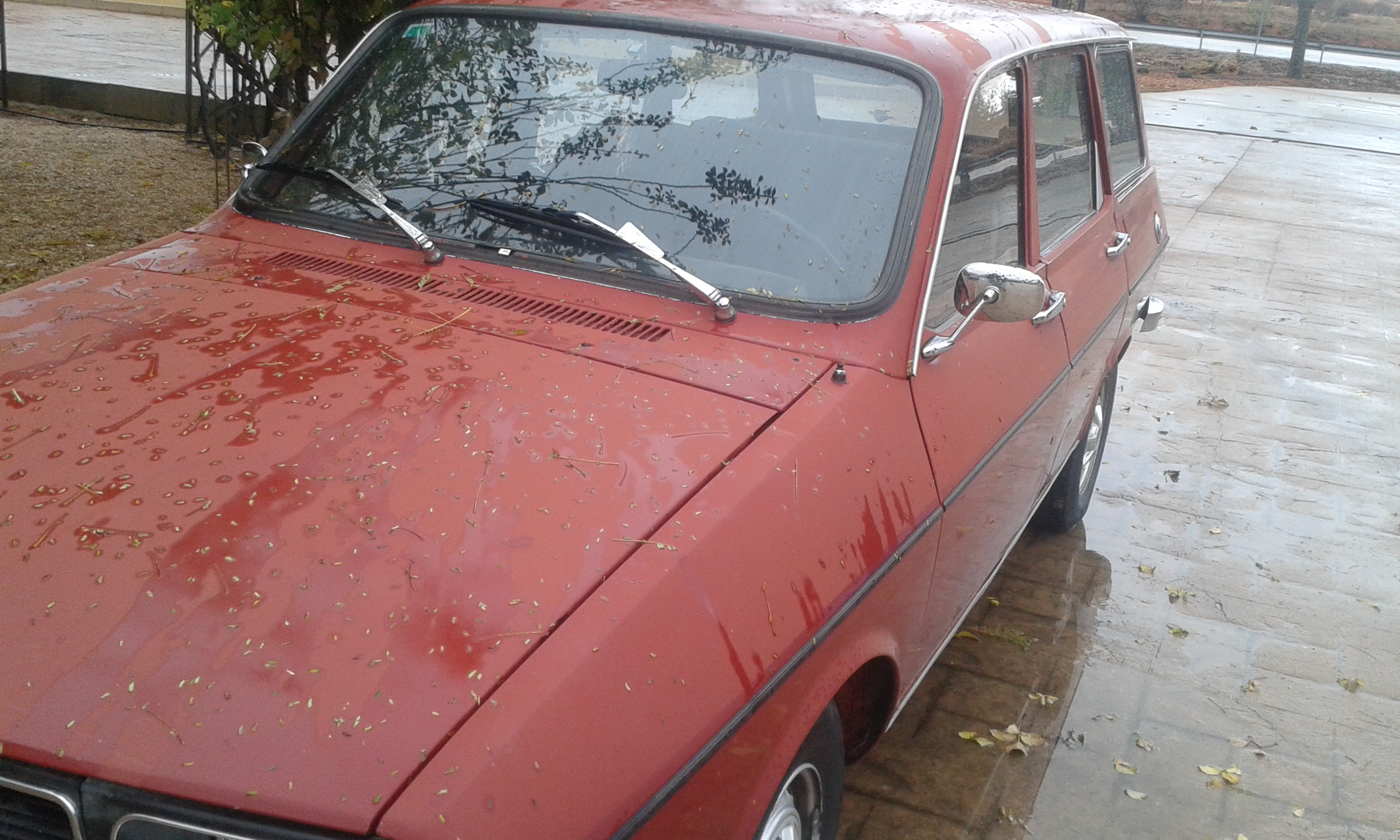

Yo le puse a mi R12 S los dos espejos retrovisores exteriores cromados de la marca CIPA, que son los originales que montaba Renault en la época, y no hacen distinción entre el lado izquierdo y el derecho. Eso sí, lo que tendrás que hacer es girar la rótula del brazo del espejo para que uno de ellos te quede a mano derecha.
Así que para eso, y como bien dice el compañero, lo que mejor puedes hacer es atornillar el espejo en una tabla o taco de madera provisionalmente, para poder girarlo sin dificultad, así te será mucho más fácil darle la vuelta. Échale además un poco de aceite en la rótula de giro y verás como te resulta todavía mucho más sencillo.
De todas formas, el campo de visión de estos espejos en el lado derecho es algo cuestionable, no por el espejo en sí, si no por el ángulo de visión tan corto que alcanzan desde la posición en la que van colocados. En mi caso, le puse uno en el lado derecho porque el coche traía unos que no les correspondía, y al estar los agujeros hechos en la chapa, no tuve más remedio que colocarle uno, si no solamente le hubiera puesto el del lado del conductor, tal y como venían de serie.
Aquí os adjunto una foto de los que llevo montado en mi 12.

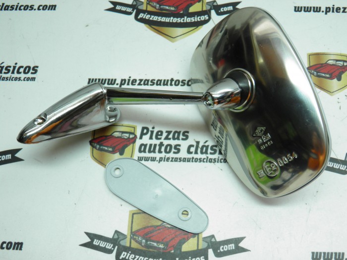

No te tienes que comer tus palabras, porque, efectivamente, los negros guardan mano. Los cromados de reposición "actual" valen para ambos lados, los que indica Retrogaraje, y son los que llevan la mayoría de los coches franceses y españoles de los años 70, desde un R12 a un Peugeot 504... distancia entre tornillos 65 mm (ojo que la medida la he puesto de memoria)Vin Diesel escribió: ↑12 Dic 2018 18:05 Antes de comerme mis palabras voy a mirar porque los negros que yo tengo creo que si tienen mano, se sabe en la base del espejo. Pero igual estoy rotundamente equivocado.

Los originales que montaban, guardan mano. Y normalmente se venden o se instalan dos espejos, cuando el coche sacaba uno, y dicho espejo del lado del conductor guarda mano. Esa mano se puede apreciar en la rotulilla que une la carcasa del espejo con el brazo que va al anclaje, si va descentrado, guarda mano, de esta manera, en el lado del conductor queda abierto horizontalmente, pero en el lado del acompañante, esa posición que comento, obliga a que se tenga que poner en vertical el espejo.
Si es cierto, que luego hay replicas que no son originales (yo tengo unos por ahí), que esa rotulilla la llevan justo en el centro, de modo que se puede poner en ambos lados con el espejo en posición horizontal, dando más visibilidad. No se donde tengo los espejos ahora mismo, si los veo, adjunto diferencias...

Cuando yo compre el coche venia con espejos negros y el derecho estaba destrozado y al quitarlo para sustituirlo me encontré con varios agujeros hechos en la chapa ocultos bajo la base del espejo, como si hubieran probado varias posiciones donde colocarlo, yo tambien compre unos de esos replica cromada (no guardan mano como te han dicho aquí), con el izquierdo no tuve ningún problema pero con el derecho probe en todos los agujeros que tenia hechos, girando la rotula, volviéndola a girar... (por cierto va dura como ella sola) y nada no se ve un pimento de ninguna de las maneras asi que lo coloque mas o menos simétrico al izquierdo, tape los demás agujeros y ahí lo llevo mas bien de adorno. Los que ha puesto el compañero retrogaraje son los que llevo yo.

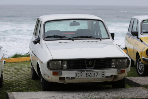

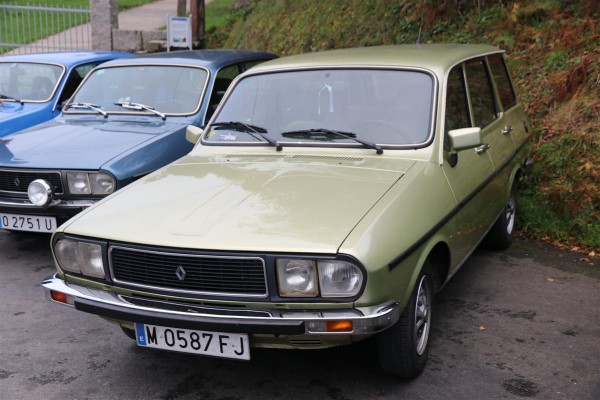

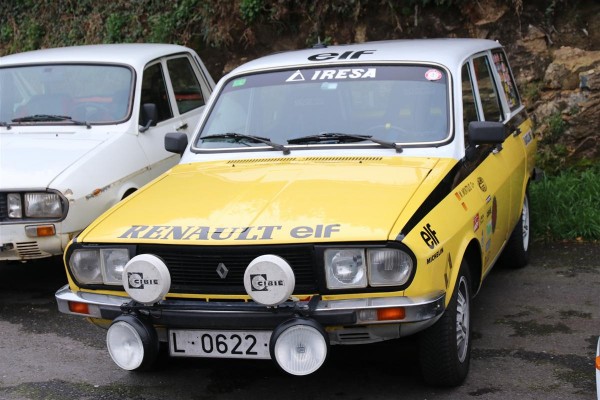

Los mejores retrovisores que he tenido en un R12 son los de R18 , como los que llevan muchos de nuestros socios en sus erredoces. Yo los tuve en el TL "clasicos del atlas" y por el derecho si que se veía cojonudamente. Con esos puedes regular perfectamente.
- Adjuntos
- Manel tambien los lleva en el Break Asistencia
- IMG_0375 (Custom).JPG (72.49 KiB) Visto 4916 veces
- Manolo Muni los lleva en el color de la carrocería
- IMG_0381 (Custom).JPG (67.24 KiB) Visto 4916 veces
- Aunque el mejor sin duda es el del S de Albertucho, se tiene que ver cojonudamente
- IMG_0431 (Custom).JPG (53.46 KiB) Visto 4916 veces

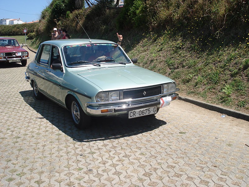

Mi TS también lleva unos que no son los suyos de serie, no se de que son, serán universales, llevan puestos desde que se le puso la persiana en la luna trasera, osea, casi toa su vida...
Pd: Carlos, a ver si sabes donde es esa foto...
