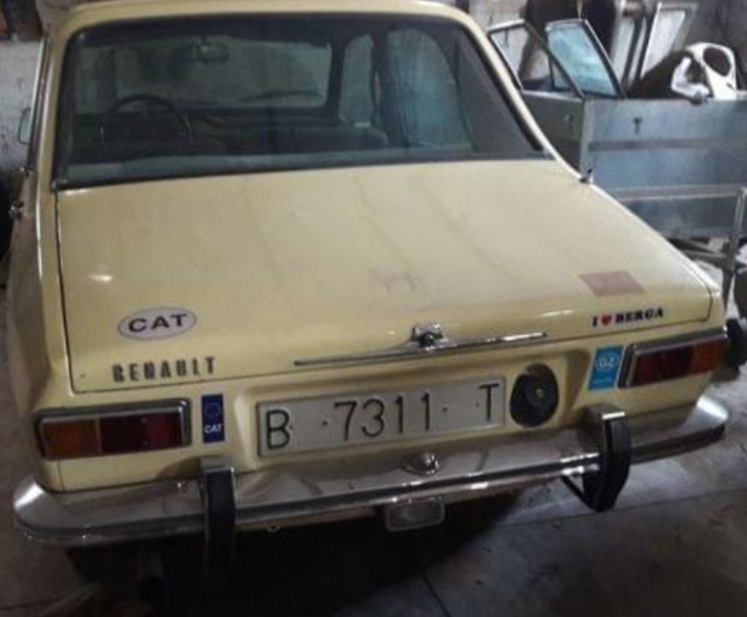

Que buena pinta tiene ese R12 amarillo eresma.
Re: Rescatar un sle
Jajaja, ya le haré unas cuantas fotos hoy y las subo, un saludo!!
