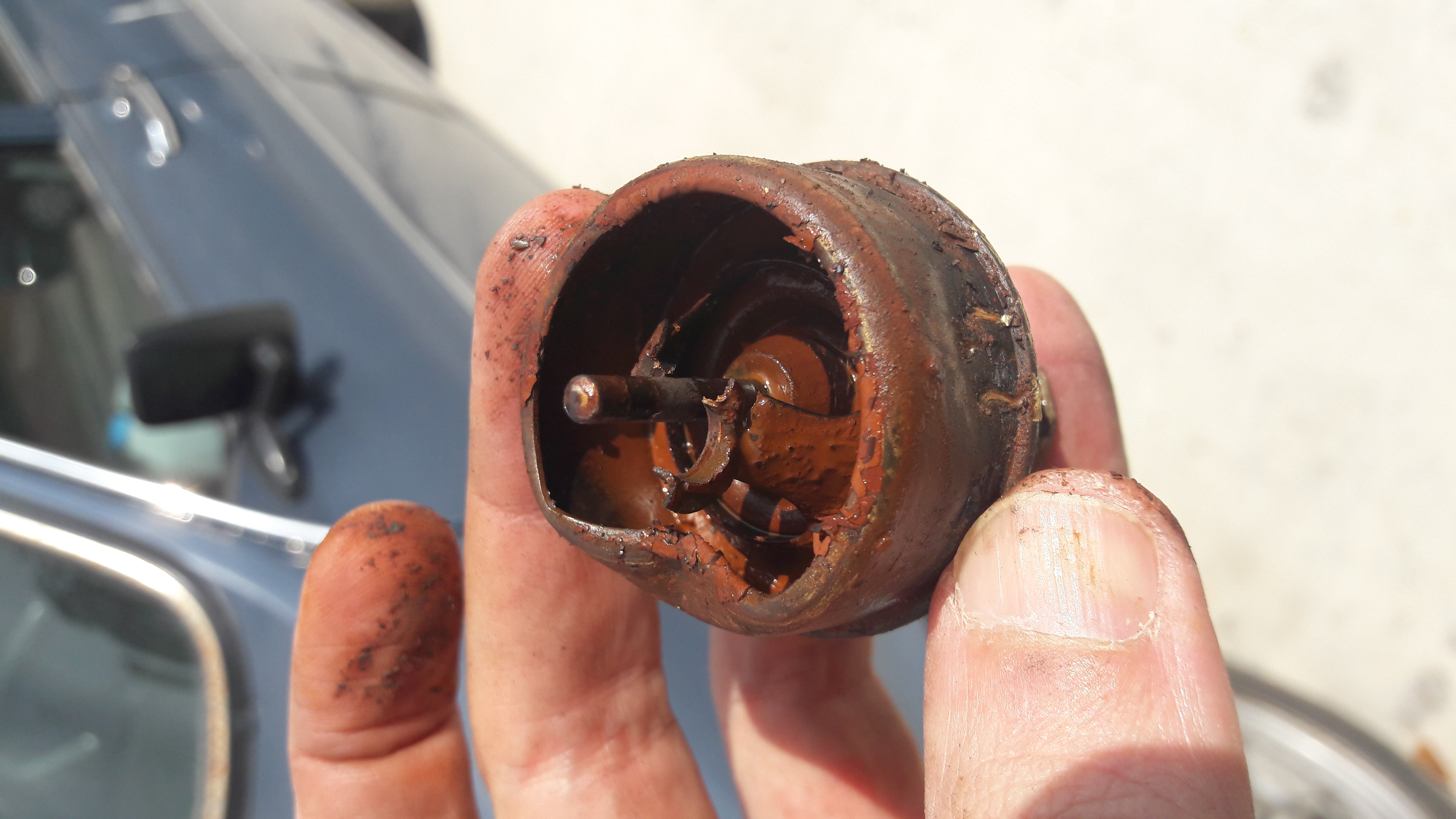

He quitado el termostato, o lo que quedaba de él... -shock
De momento, prueba corta sin el termostato nuevo y parece que no se calienta, a pesar de los 33ºC que hay hoy... -thumbup . A ver si se queda en el susto. Y lo siguiente limpieza del circuito. Qué opinión os merecen los botes esos que venden para limpiar circuitos de refrigeración? Sirven de algo o mejor lo llevo directamente a un taller a que lo hagan a conciencia?

Re: averia! Qué ruido puede ser esto?
Mensaje: # 76274Mensaje JuanSportCoupe
22 Jun 2018 20:58
Esos líquidos son desincrustantes. Funcionan bien pero si el radiador tiene algún poro tapado con caca empezará a perder por ahí.
Yo lo usaría y si pierde después de la limpieza pues ya tendría tiempo de llevarlo a reparar
Mensaje: # 76276Mensaje TheBigMen
23 Jun 2018 01:38
CarlusBCN escribió: 22 Jun 2018 17:22 Buenas,
Un saludo!
Yo soy el primero que opina que en caso de no tener algo claro acudir a un profesional, pero para este caso no te lo recomiendo.
Limpiar el circuito lleva tiempo, no es cuestion de horas, es cuestion de días o meses, me explico:
Yo cogeria el motor frío totalmente, desconectaria la calefacción por un lado y el radiador principal por otro.
Con una manguera normal y corriente haria correr agua por la calefacción, el bloque y el radiador, en ambos sentidos y sin prisas...saldra barro por un tubo.
Una vez que deje de salir barro de todas partes pensarás: Ya esta limpioto. -punk
Vuelves a cerrar...purgar...te das un paseo...y... bote de expansión marron!!!! -shock
Asi que vuelta a empezar...y haras esto tres o cuatro veces y ahi podremos decir que esta empezando a estar limpio...
Y esto en un taller no lo van hacer... y si lo hacen 100% no quiero ni imaginar la factura -rules
Hazlo tu con paciencia...y si te atreves haz lo que me dijo Antoniodelaoossa...Agua destilada y acido critico, varias veces...vaciar y llenar...vaciar y llenar y quedará como los chorros...
Un saludo!
