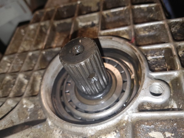

- Buenas a todos,lo prometido es deuda asi que he puesto las dos toricas como podeis observar pero aun me pierde un pelin asi que como no me afecta en nada porqué es muy leve o es por la junta de las dos mitades de caja lo voy a dejar asi,de todas formas he colgado unas fotos por si veis algo que no esta bien.Saludos

Buen trabajo. Veo que al final, decidiste quitar las roscas.
Si crees que es por la junta de la caja, prueba de echar un hilo de silicona a lo largo de la junta. Limpia bien antes y luego pasa el dedo, como empujando la silicona. Si es muy poco, puede que lo soluciones.
P.D. Te acordaste de sellar bien los pasadores?
