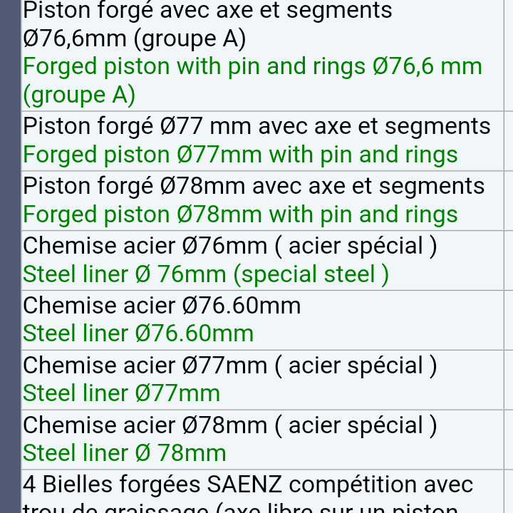

Es un cigüeñal reforzado, que aguanta bien la preparación. El aumento de cilindrada, se consigue por diámetro de pistón. Se que hay al menos, tres diámetros de pistón utilizados, 77 mm, 78 mm y 80mm.
Esto lo tenían, no hace mucho en el listado de piezas. Al ser material, bastante utilizado alli, supongo que seguirá en el listado.

En ningún momento dije que el cigüeñal fuese el que aumentase la cilindrada. Dije que había un cigüeñal para esas preparaciones. Lo se, porque cuando hice mi primer motor, barajé esa posibilidad y lo pregunté.
Por otra parte, el 1440, lo consigues con el pistón de 77, con lo que si utilizas el de 78, ya te pones en casi 1.5 y con el 80, ya andarás muy cerca de 1.6.
Como decía en el mensaje anterior, estos equipos, me consta que existen y son para el motor sierra.

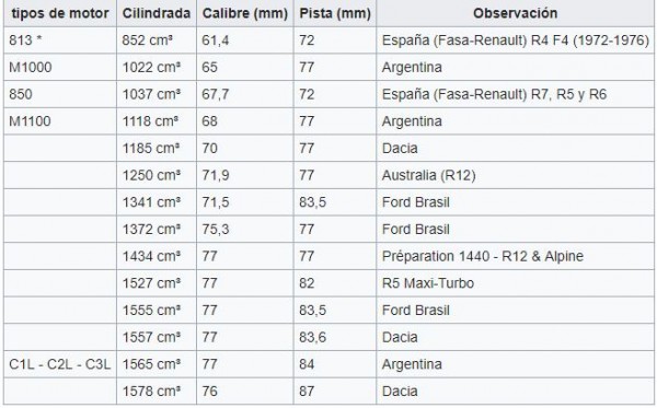

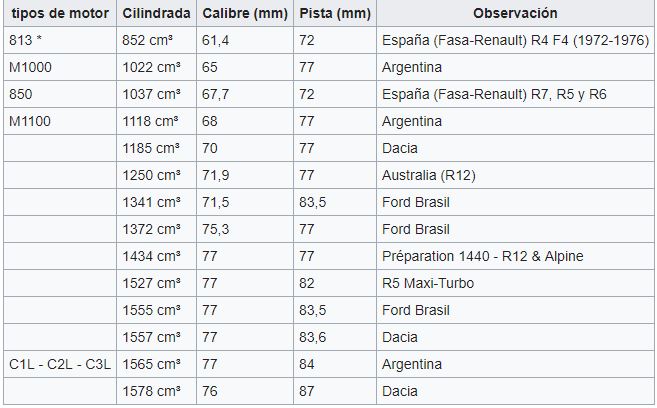

De alguna manera se puede hacer, en la Wiki sobre el motor Sierra vienen cilindradas por encima del 1.4 hasta casi el 1.6: https://es.wikipedia.org/wiki/Motor_Cl%C3%A9on-Fonte
Al final viene una tabla con las cilindradas menos comunes, y llegan hasta los 1578cc, y supongo, por los comentarios en la tabla, que son cilindradas "oficiales", a saber qué burradas habrá podido hacer la gente en sus casas:
Re: Motor Renault 12 1.6
Mensaje: # 75091Mensaje pablo-55
02 Abr 2018 16:13
Buen aporte. Muy interesante,Raul .
Parece que se usaron varios cigüeñales en este motor, a juzgar por las distintas carreras que comentan.
