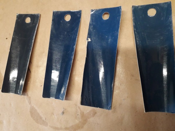

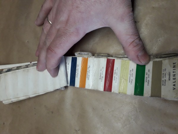

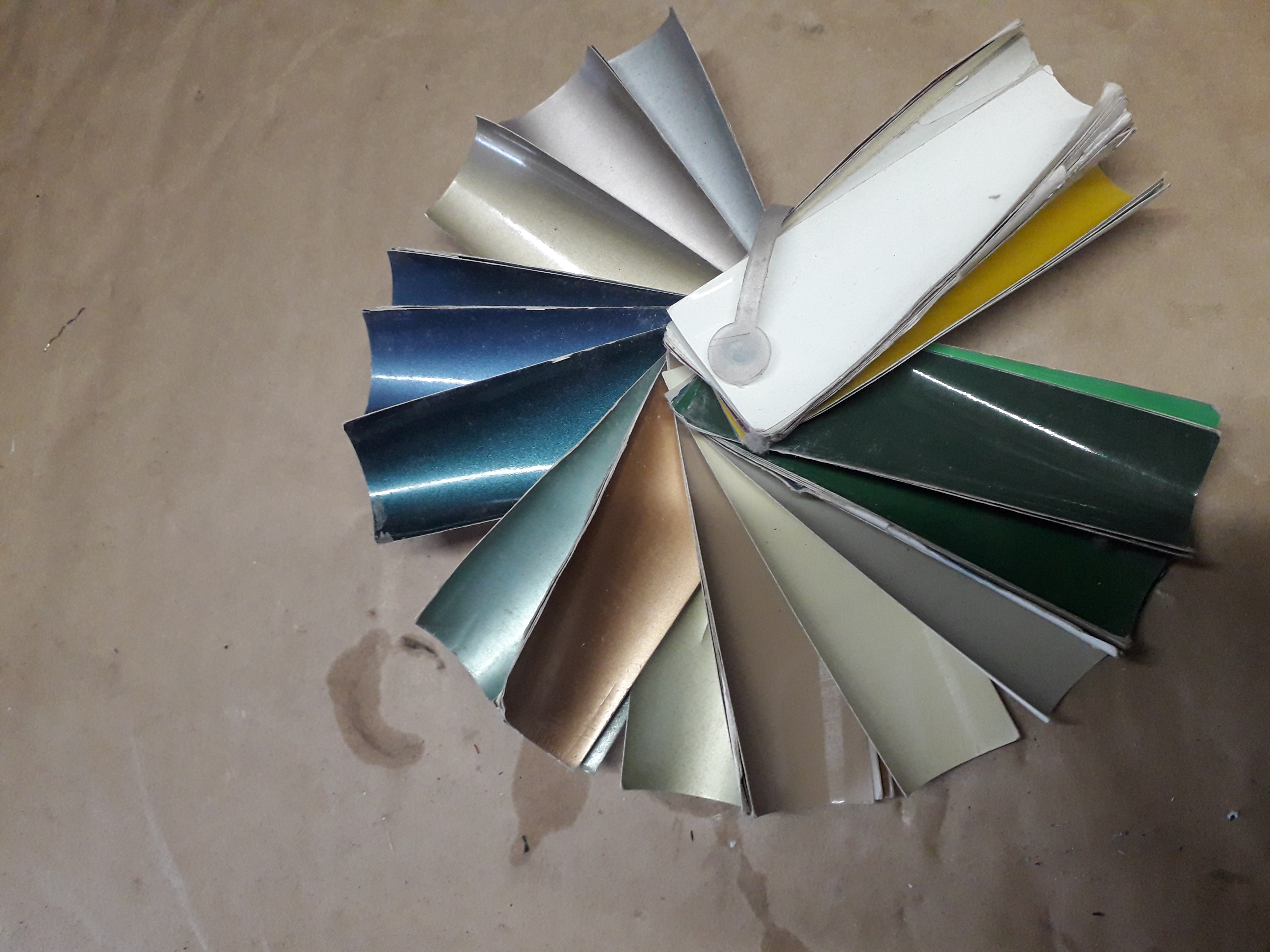

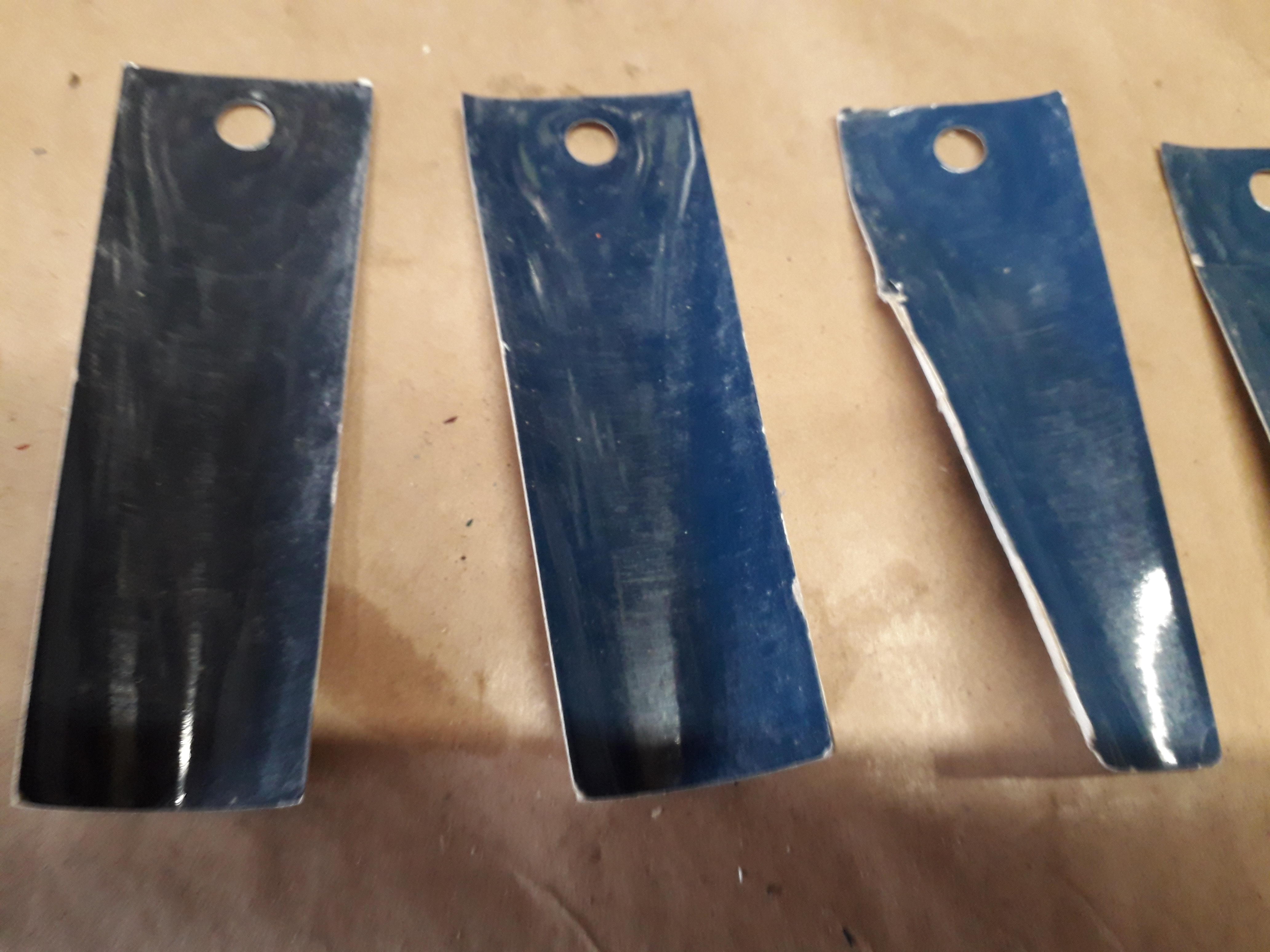

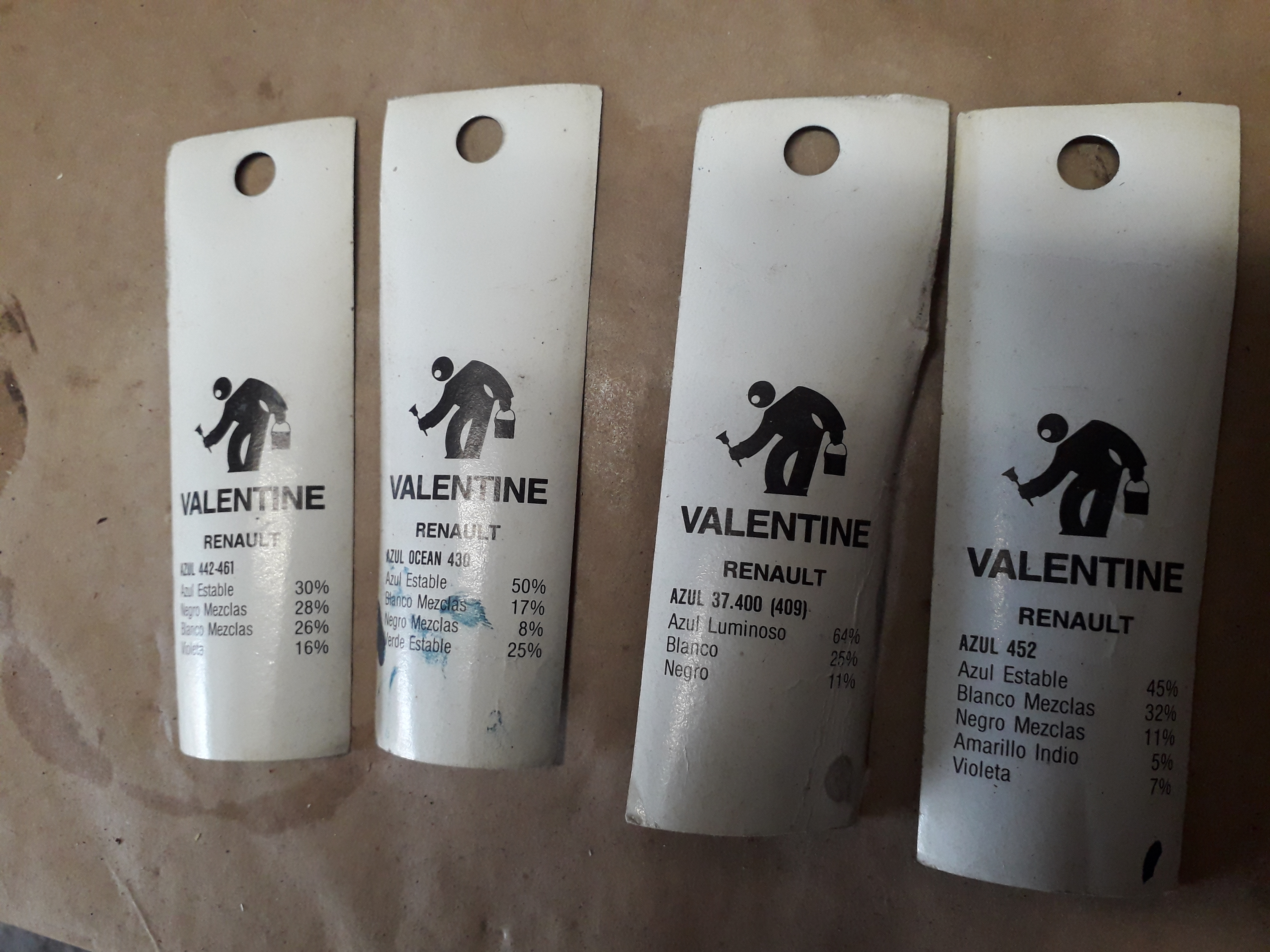

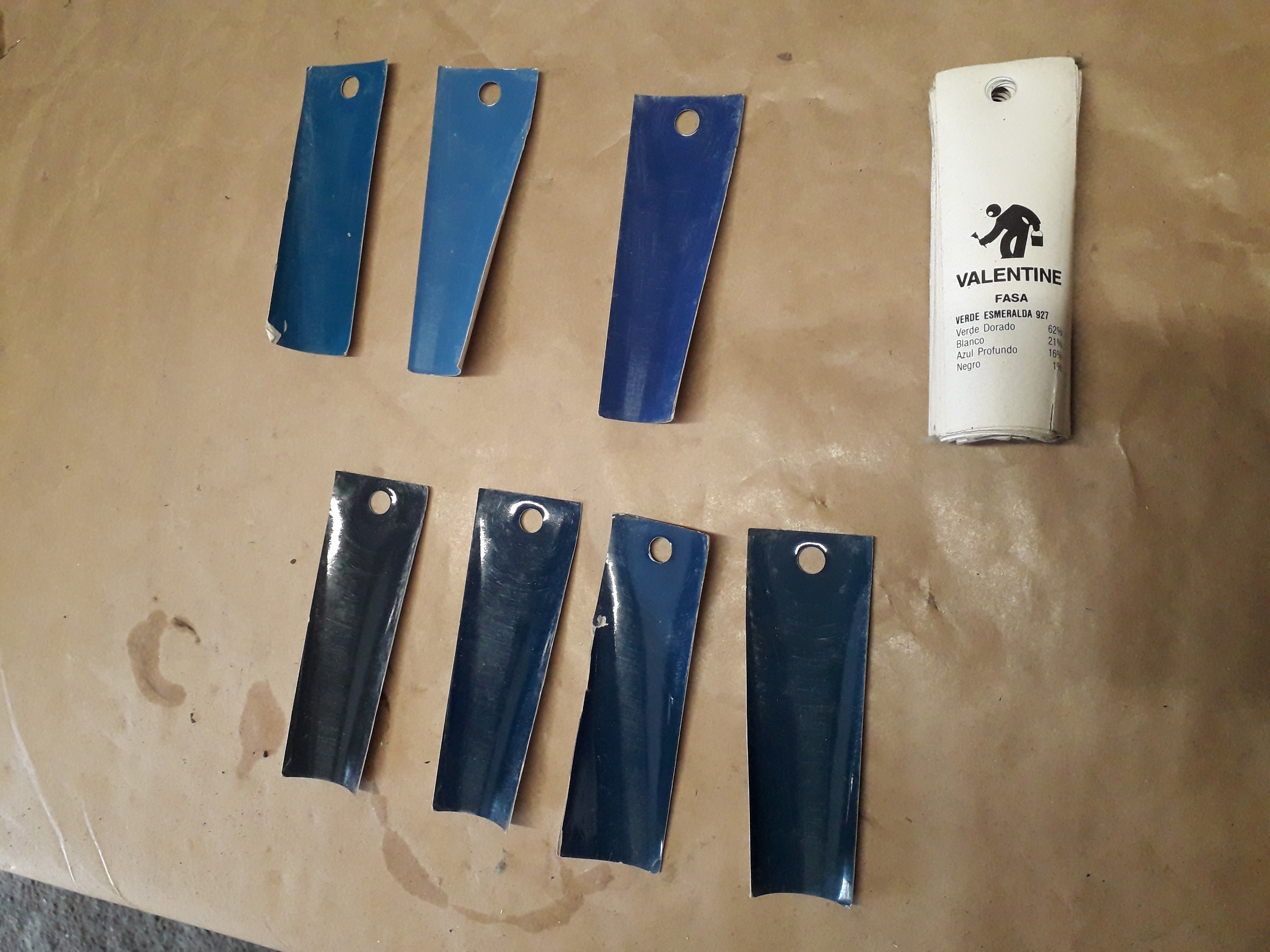

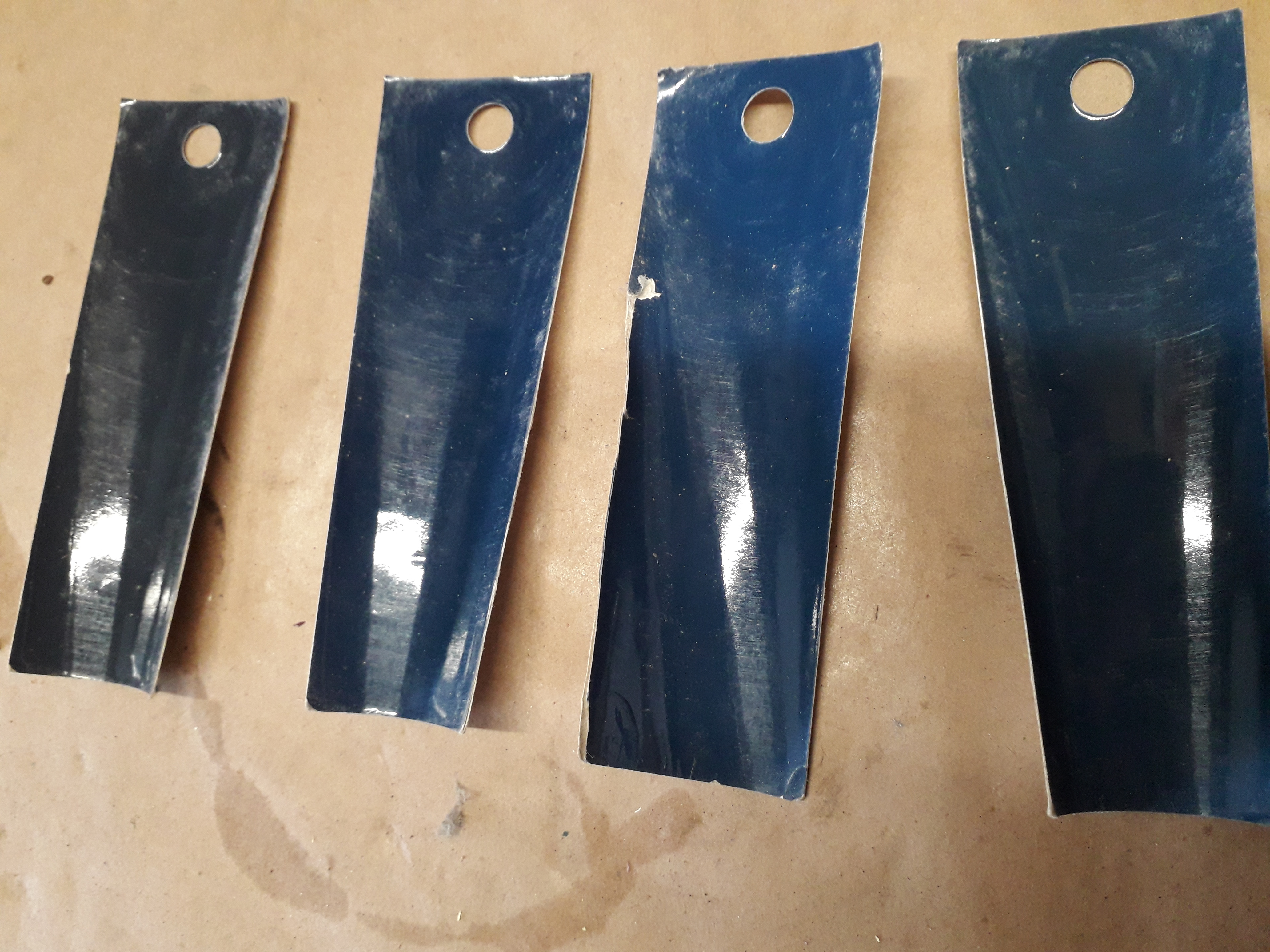

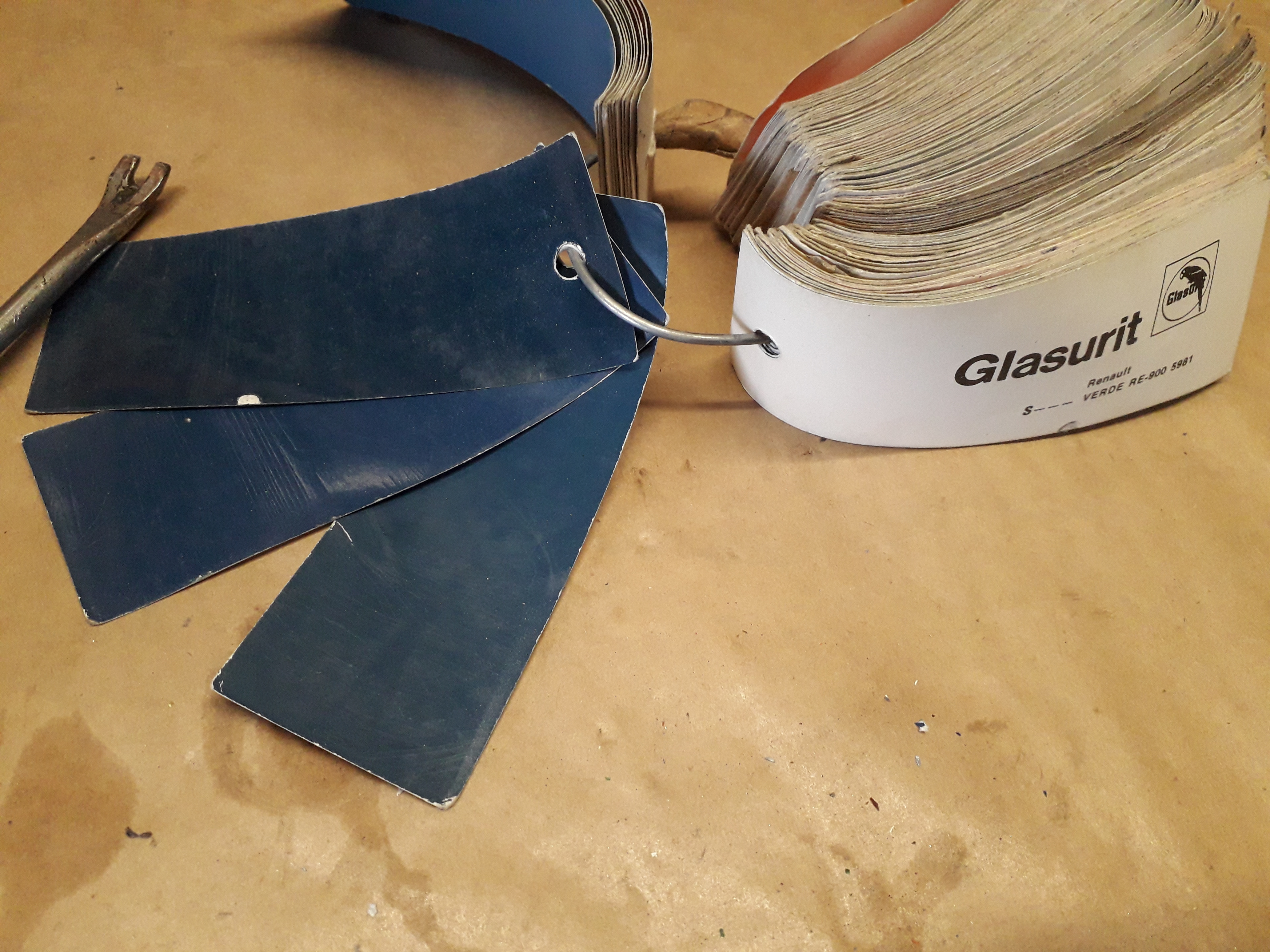

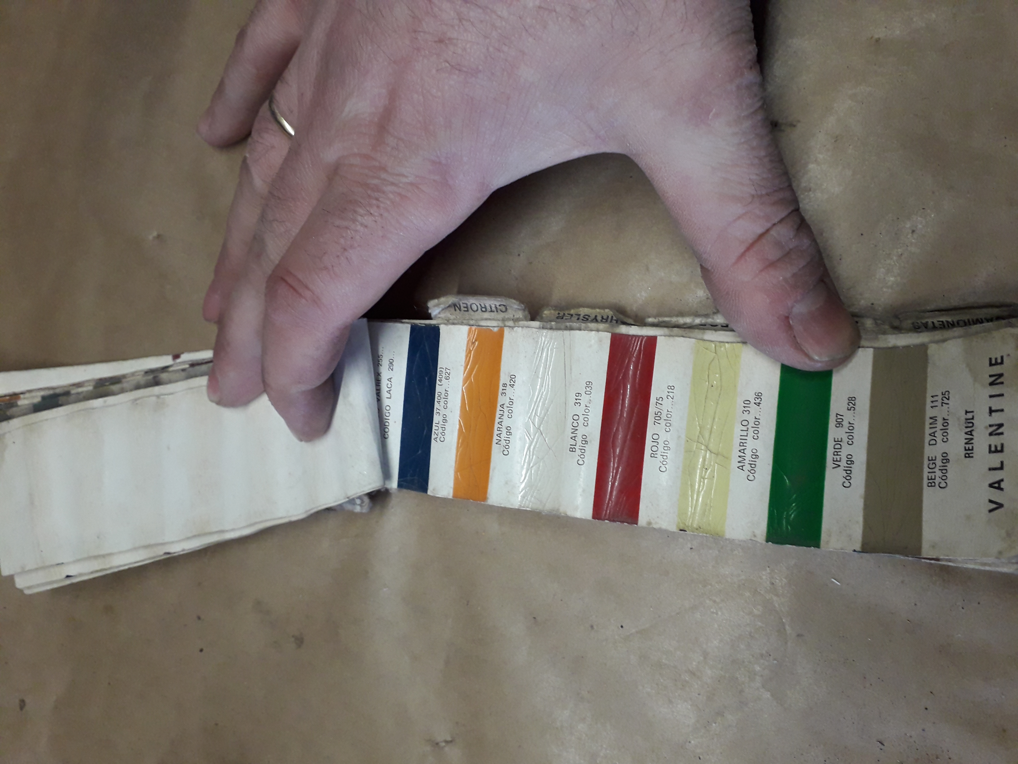

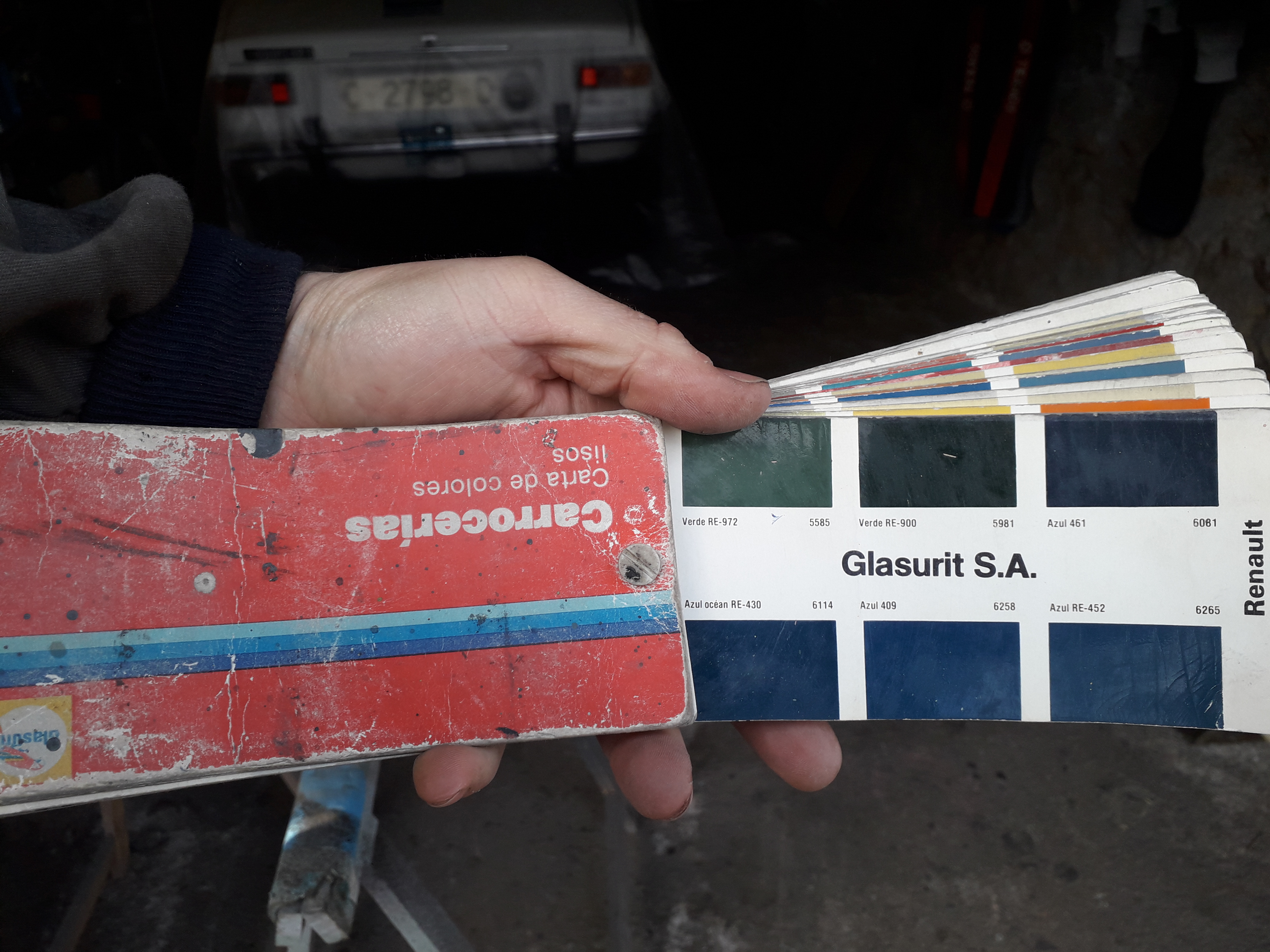

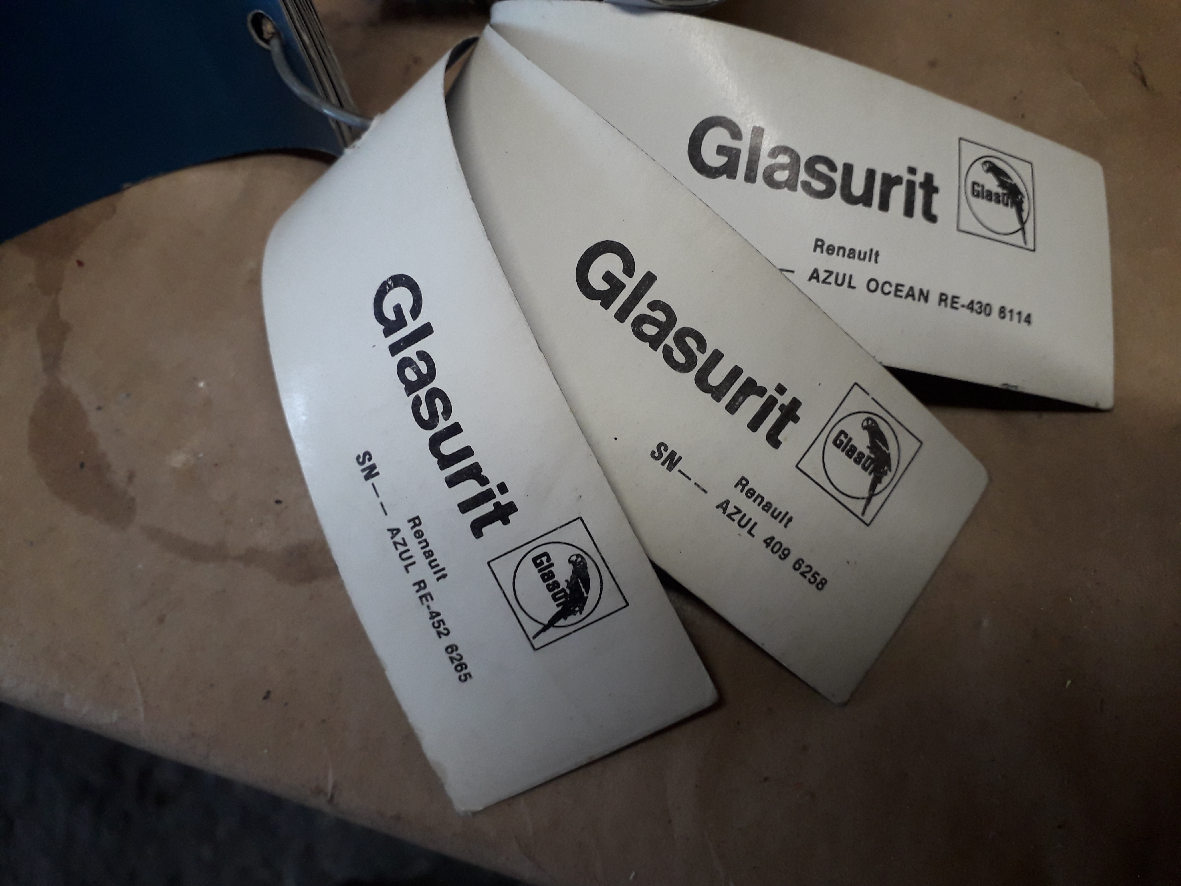

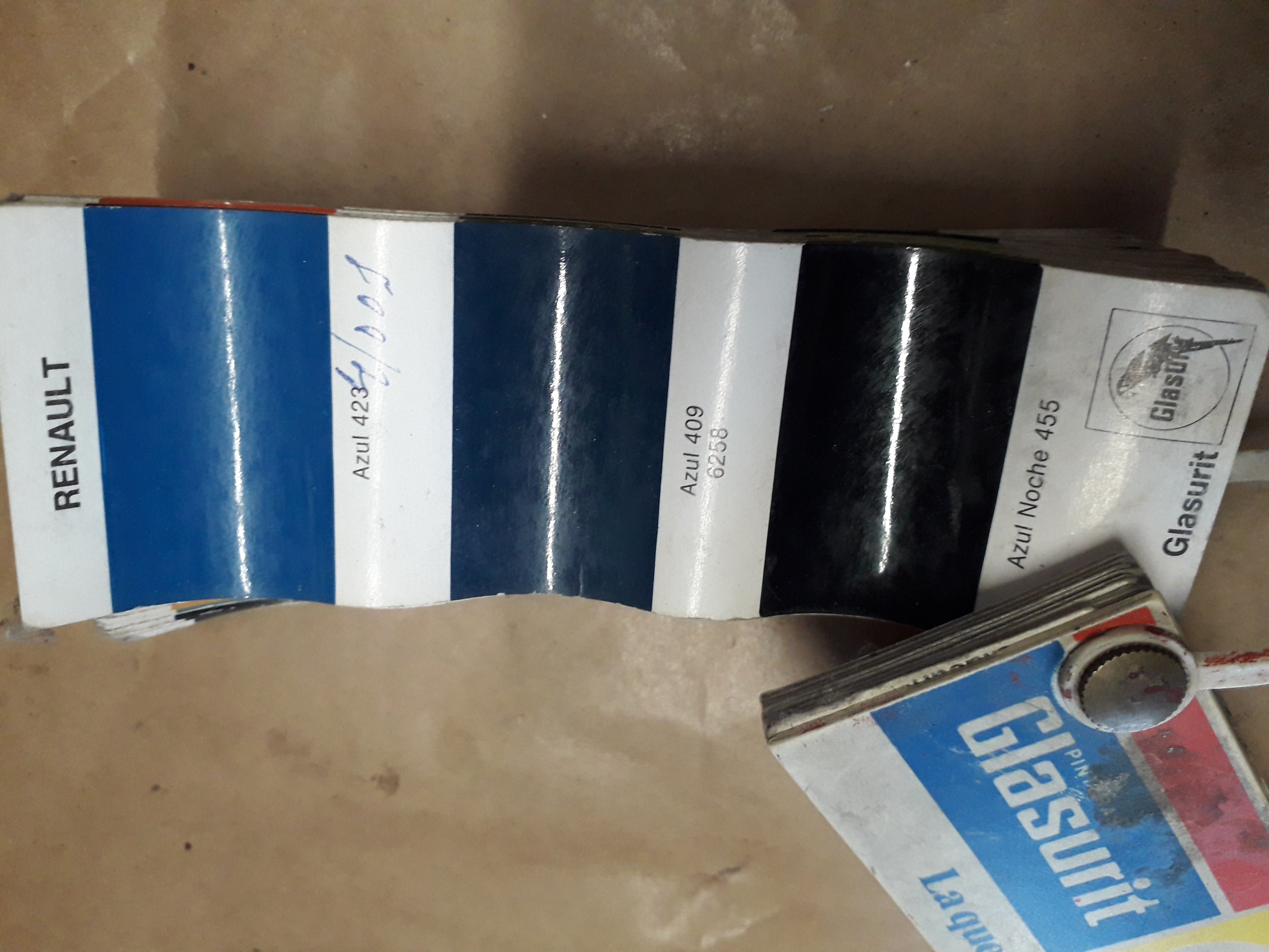

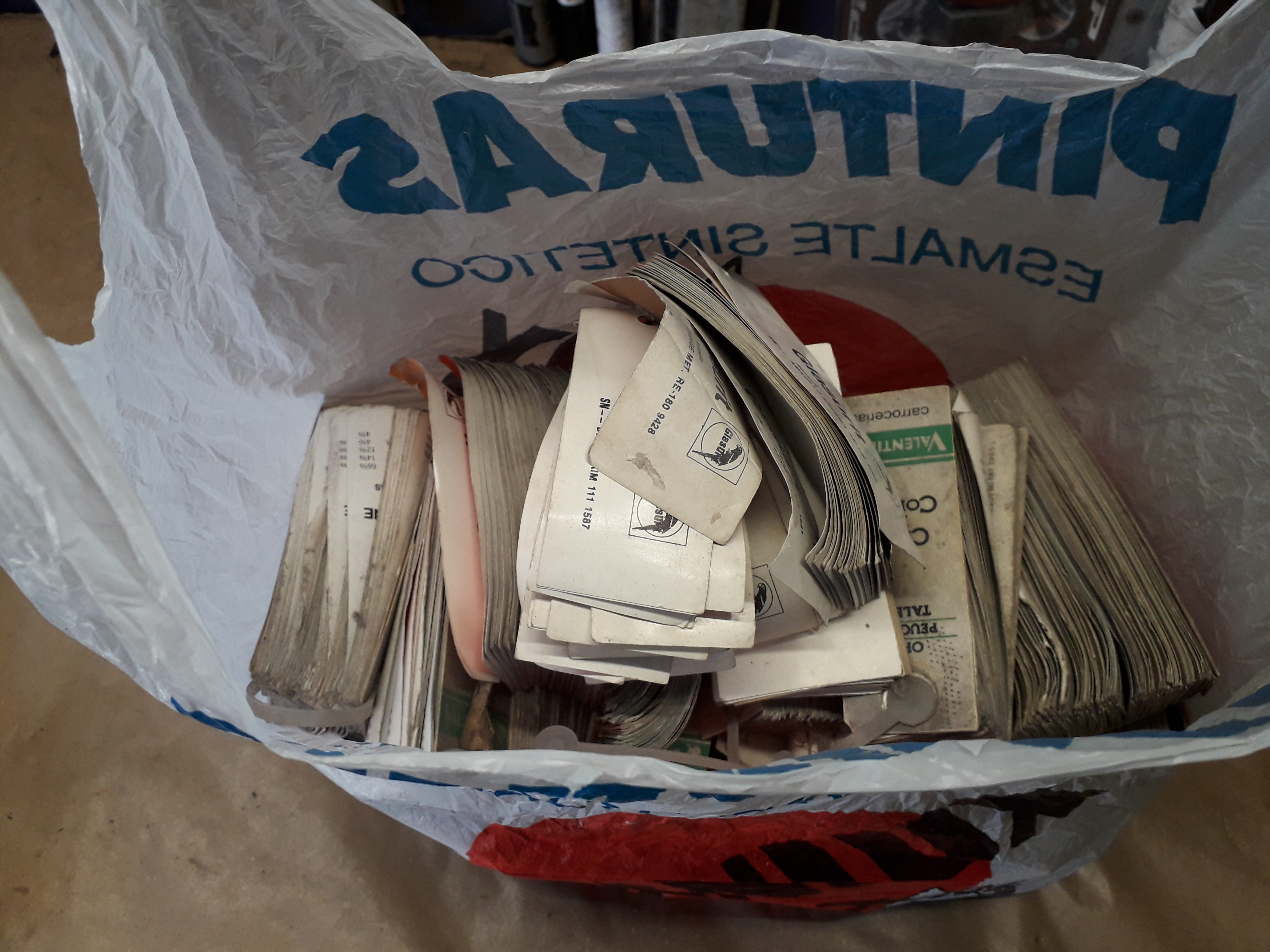

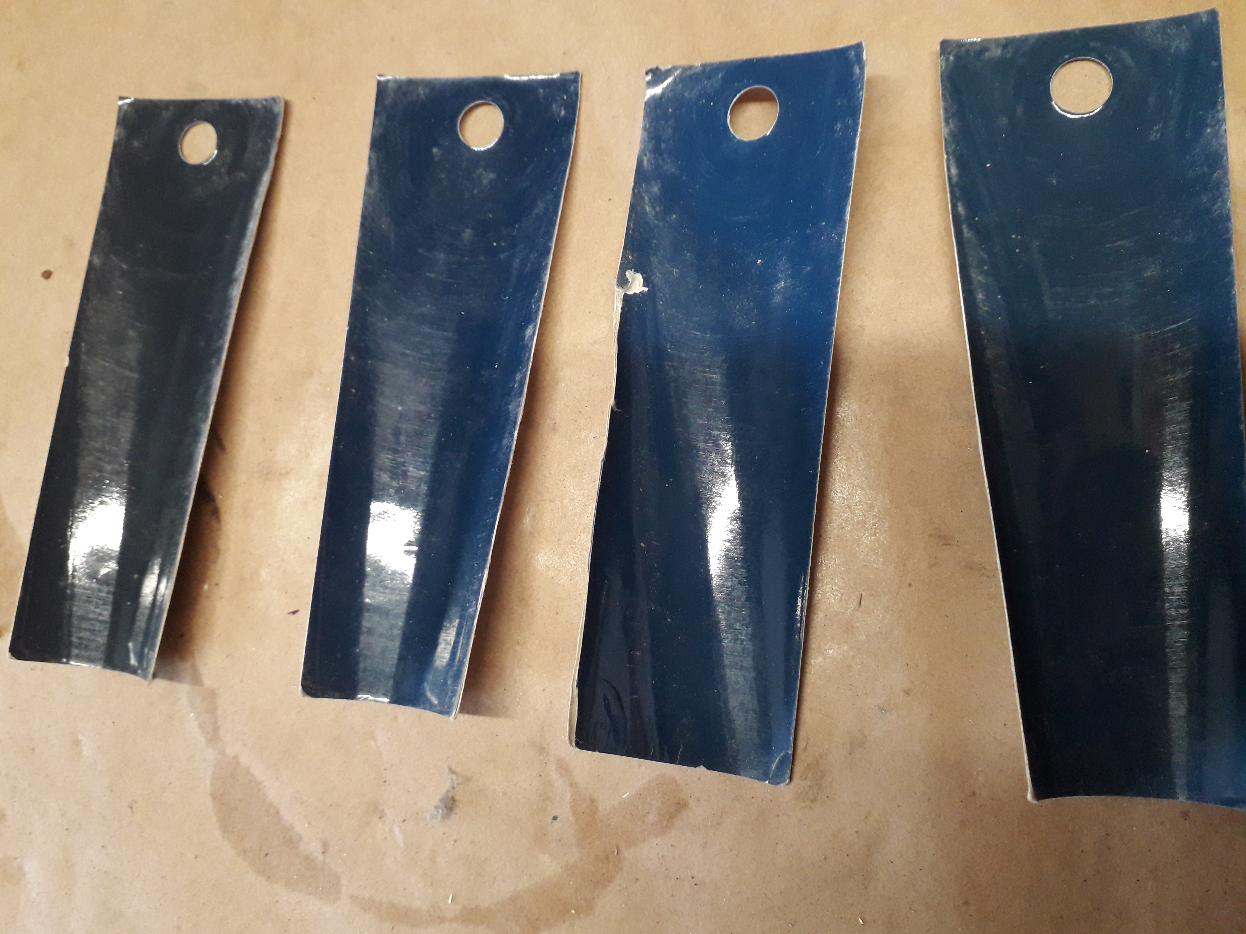

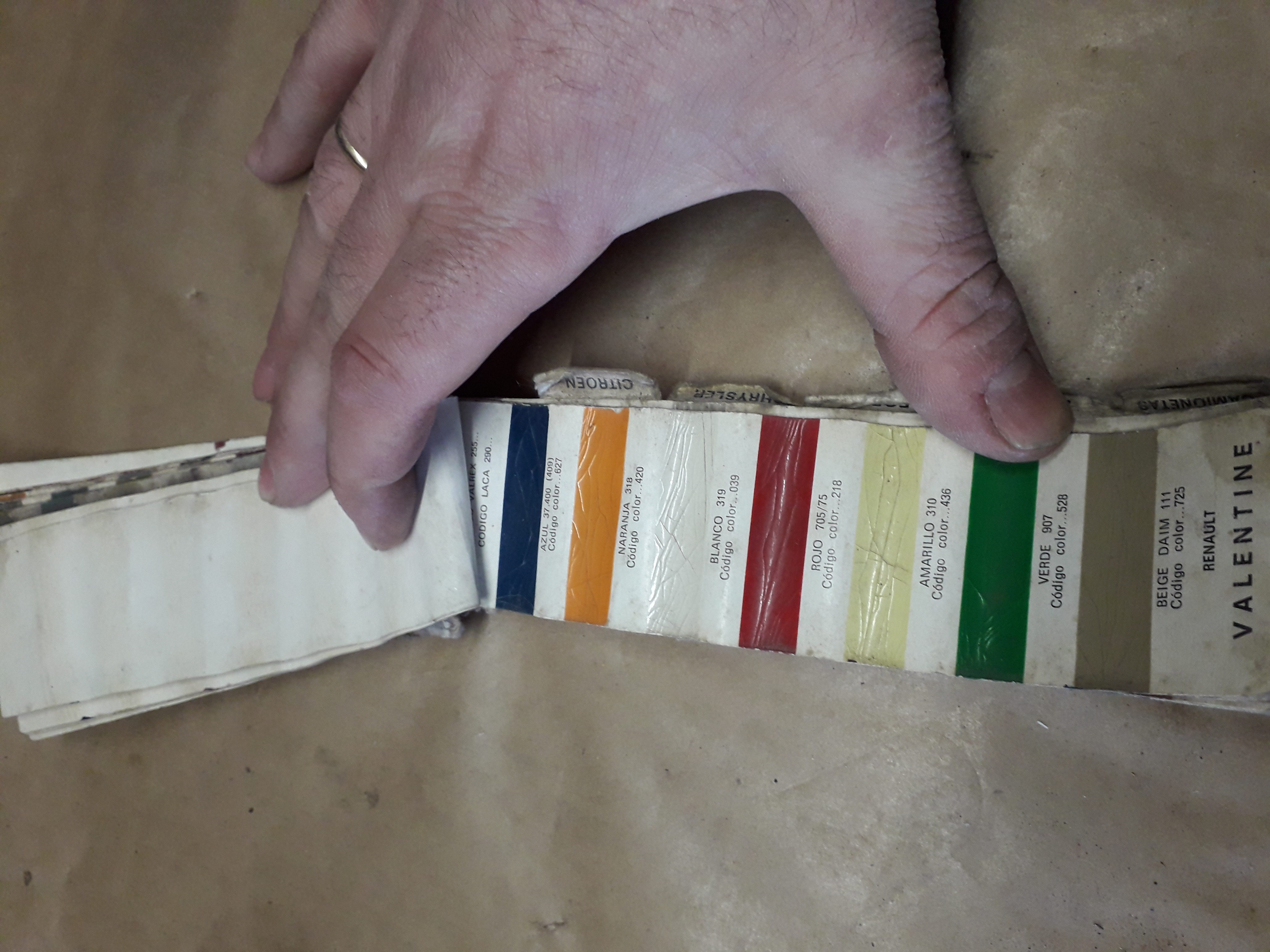

Bueno, rebuscando encontré las cartas de colores antiguas que tengo guardadas, tengo casi todas las marcas de coches de la época , años 70 y 80
Dejo las fotos. El azul de tu R12 hay 4 tonos, por lo que para saber cual de los 4 es el tuyo necesitaría tener aquí el coche o una pieza para poder compararlo, por foto es imposible.
De izquierda a derecha: Azul 442-461 <br />Azul Ocean 430<br />Azul 409<br />Azul 452
Azul Ocean 430
Azul 409
Azul 452

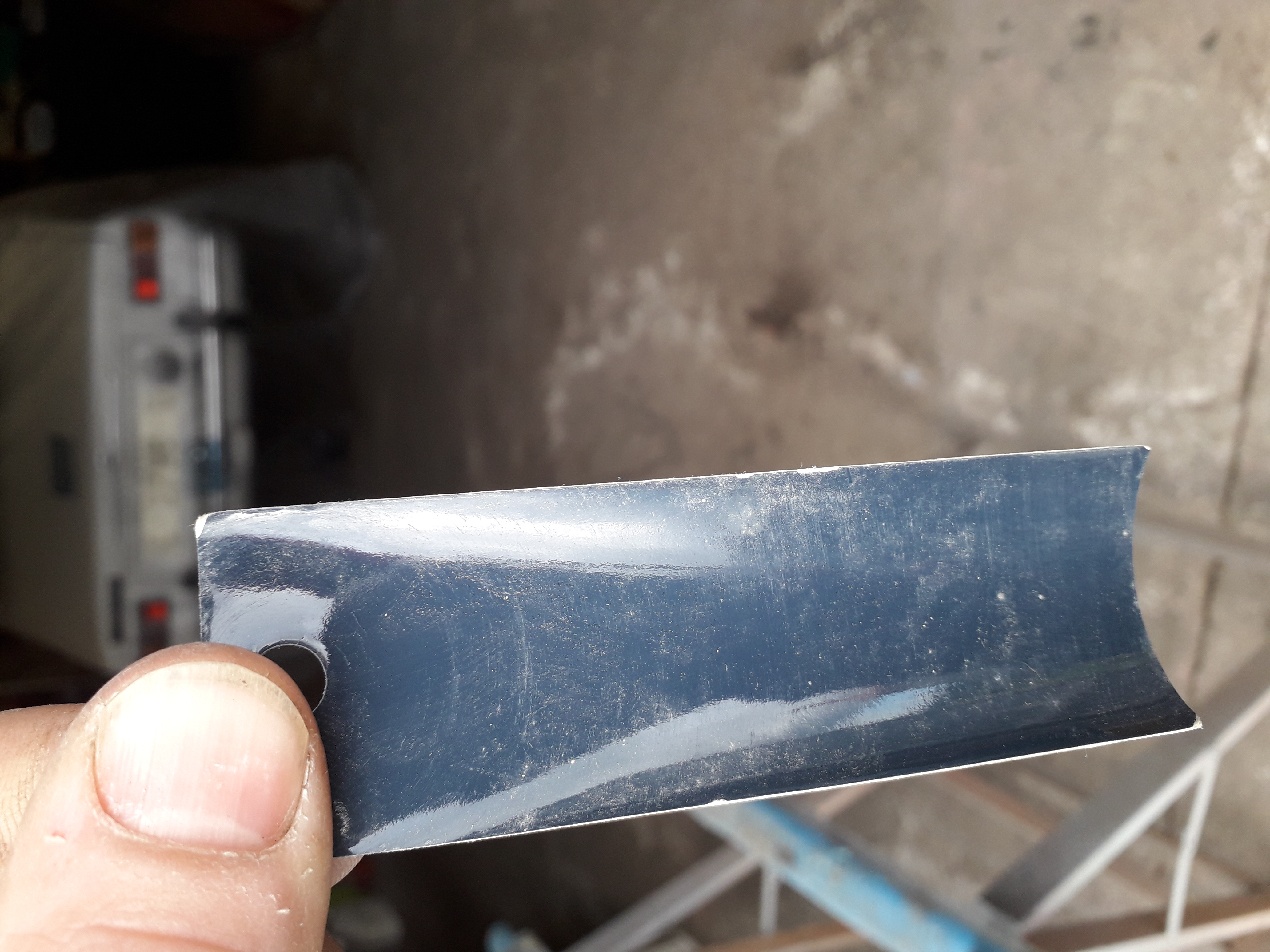

Este es el que veo posible, es el mas oscuro de los 4. Referencia 442-461

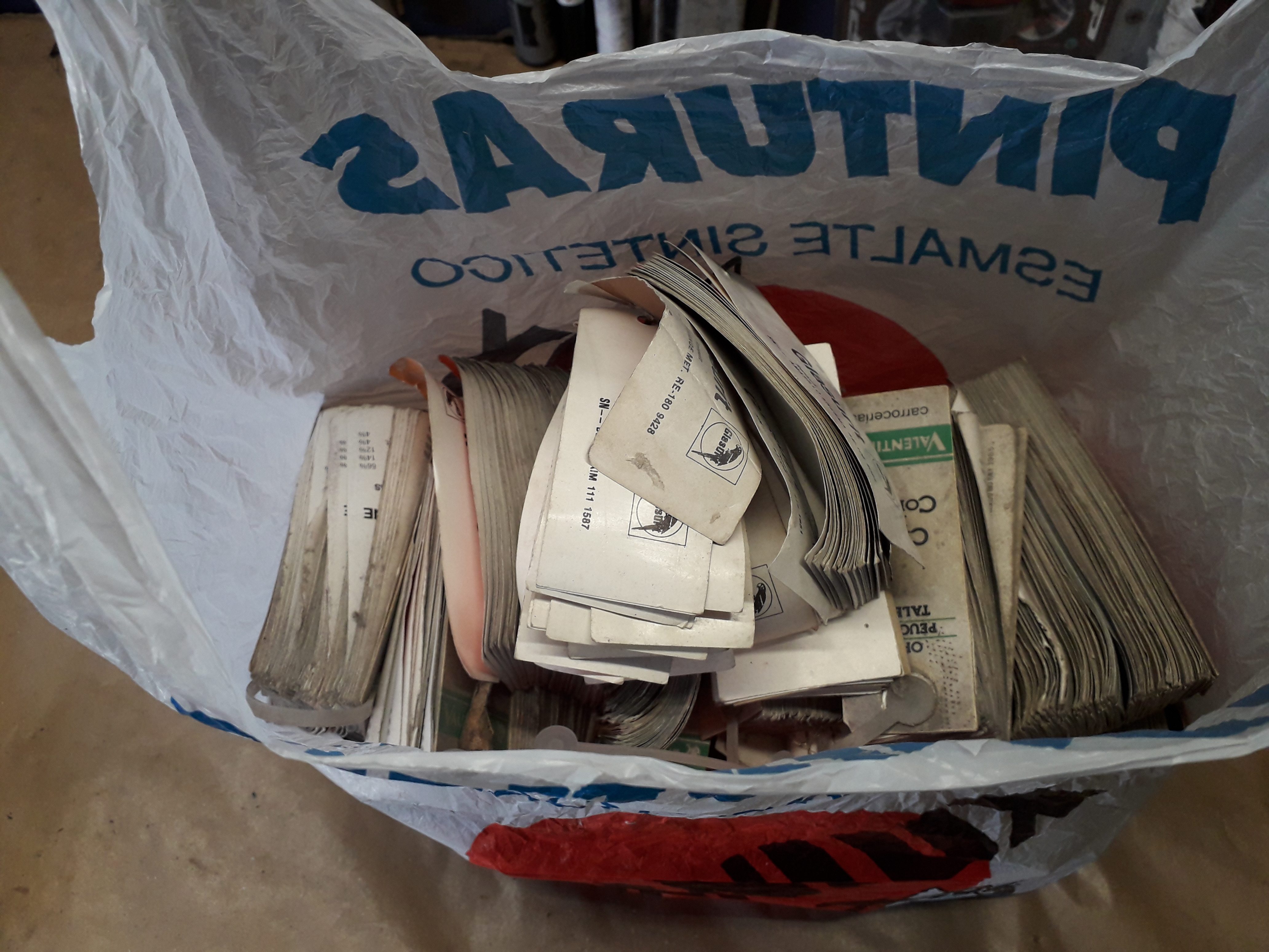

Si alguien mas tiene duda con el color de su 12 yo los tengo aquí todos.

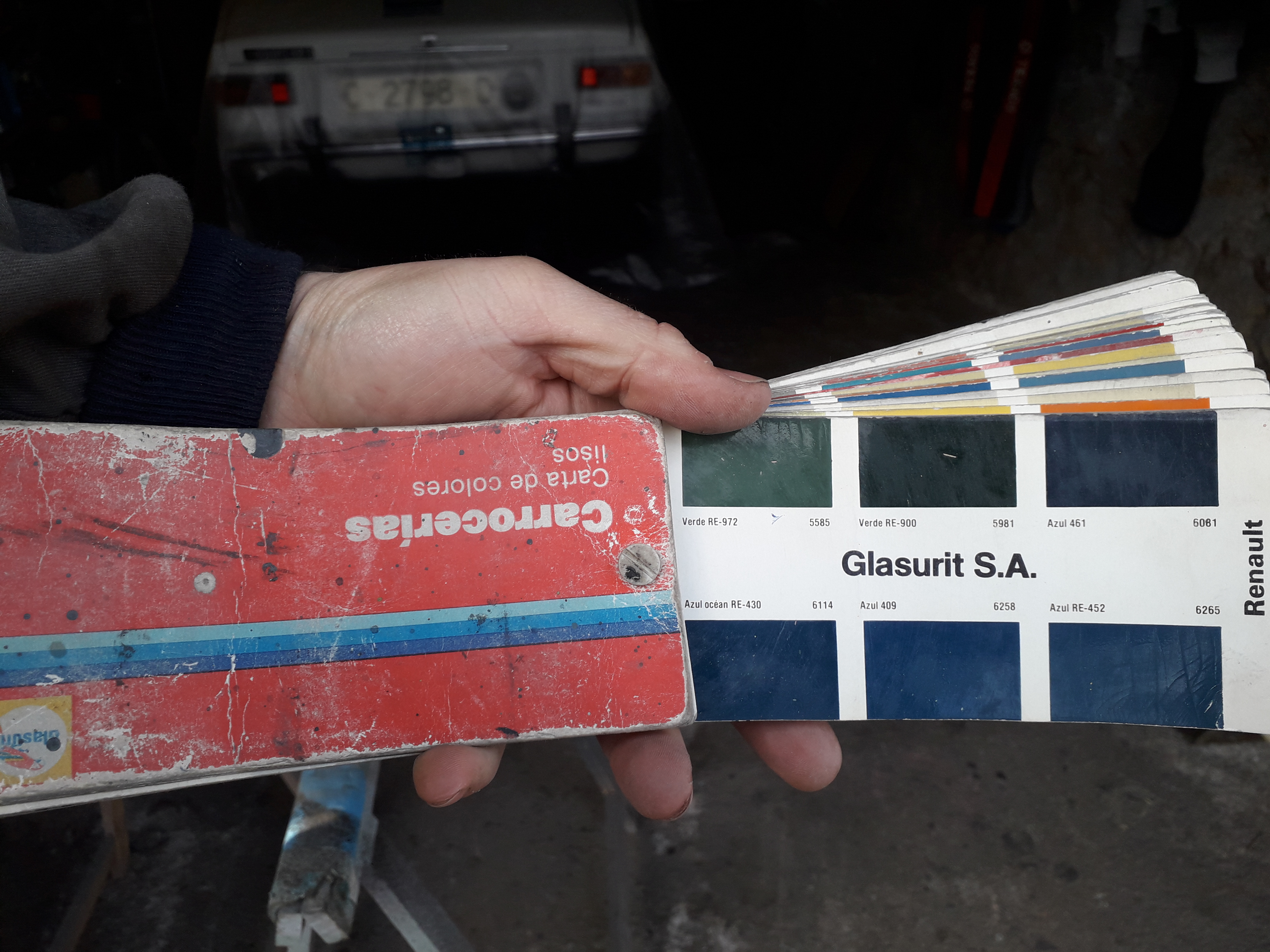

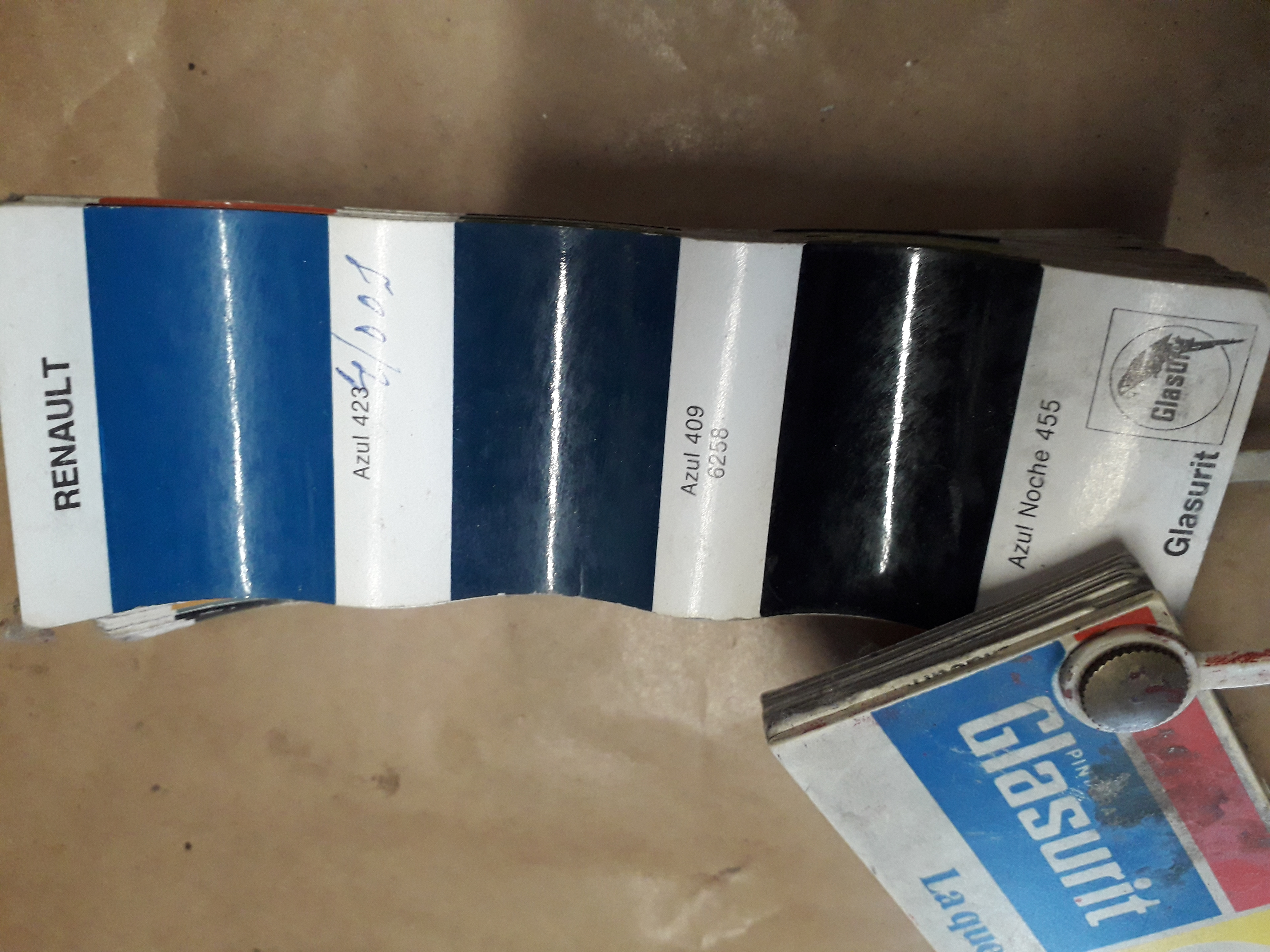

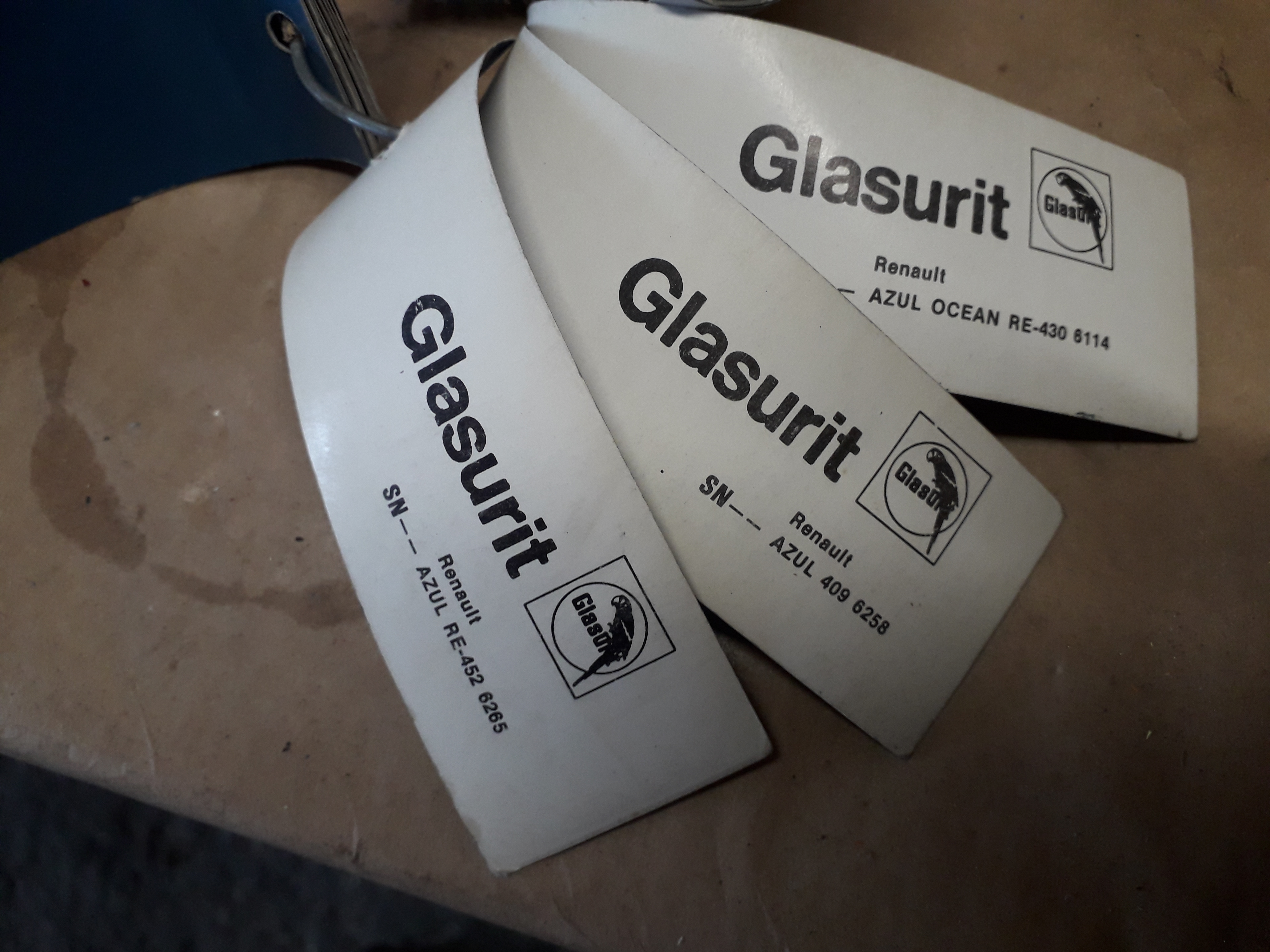

Tengo algunas cartas mas, de Valrrés y Glasulit.
