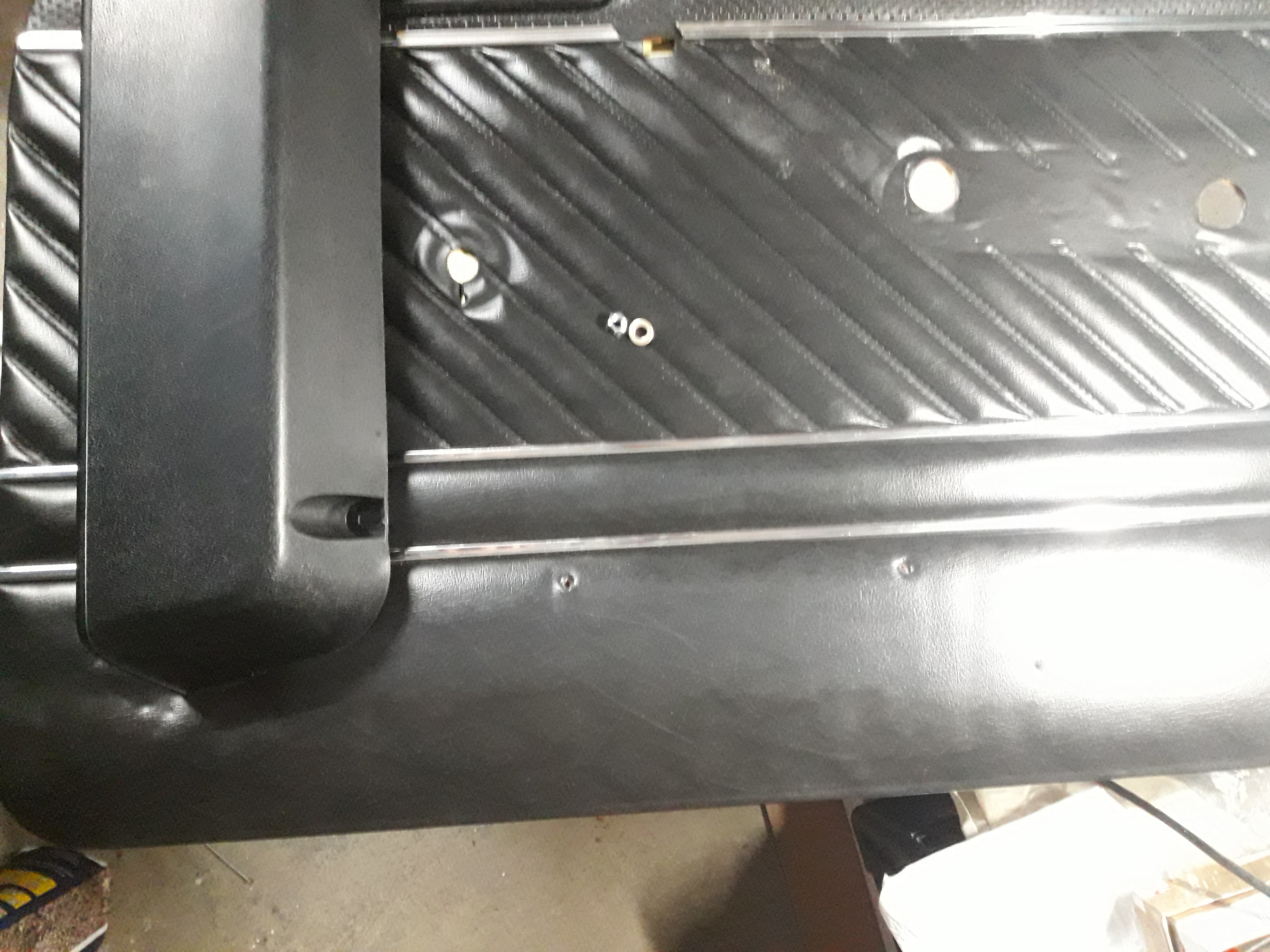

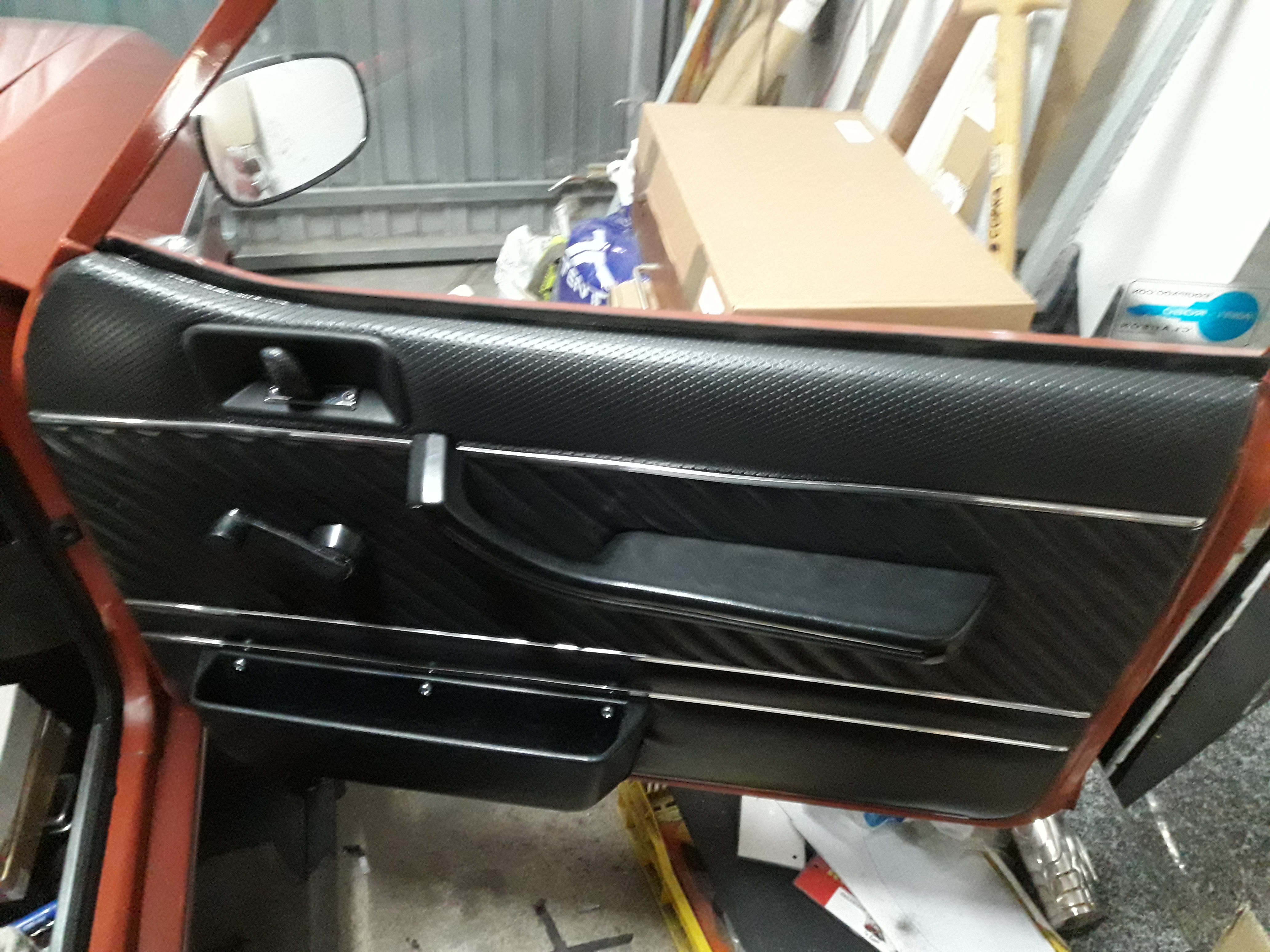

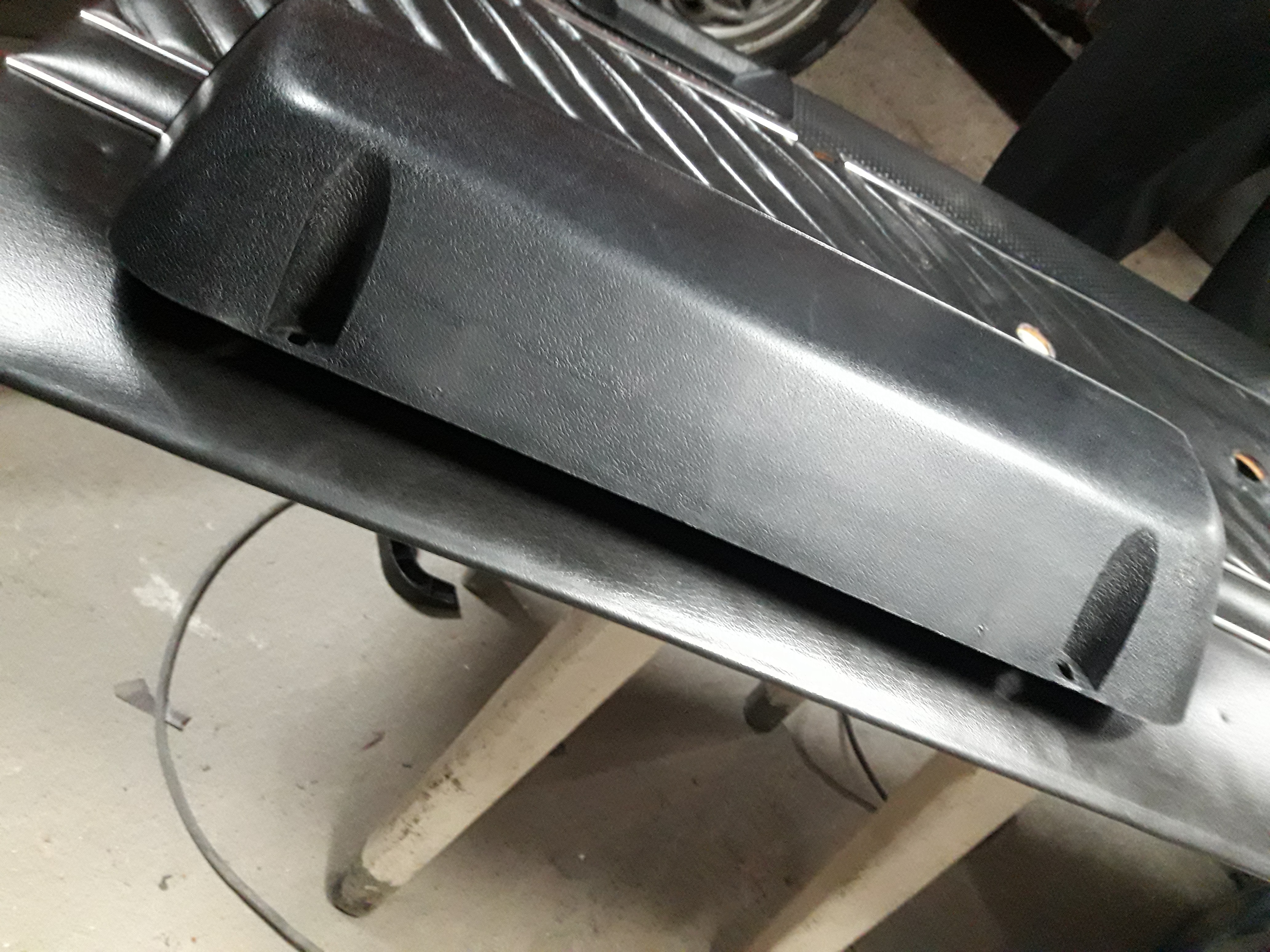

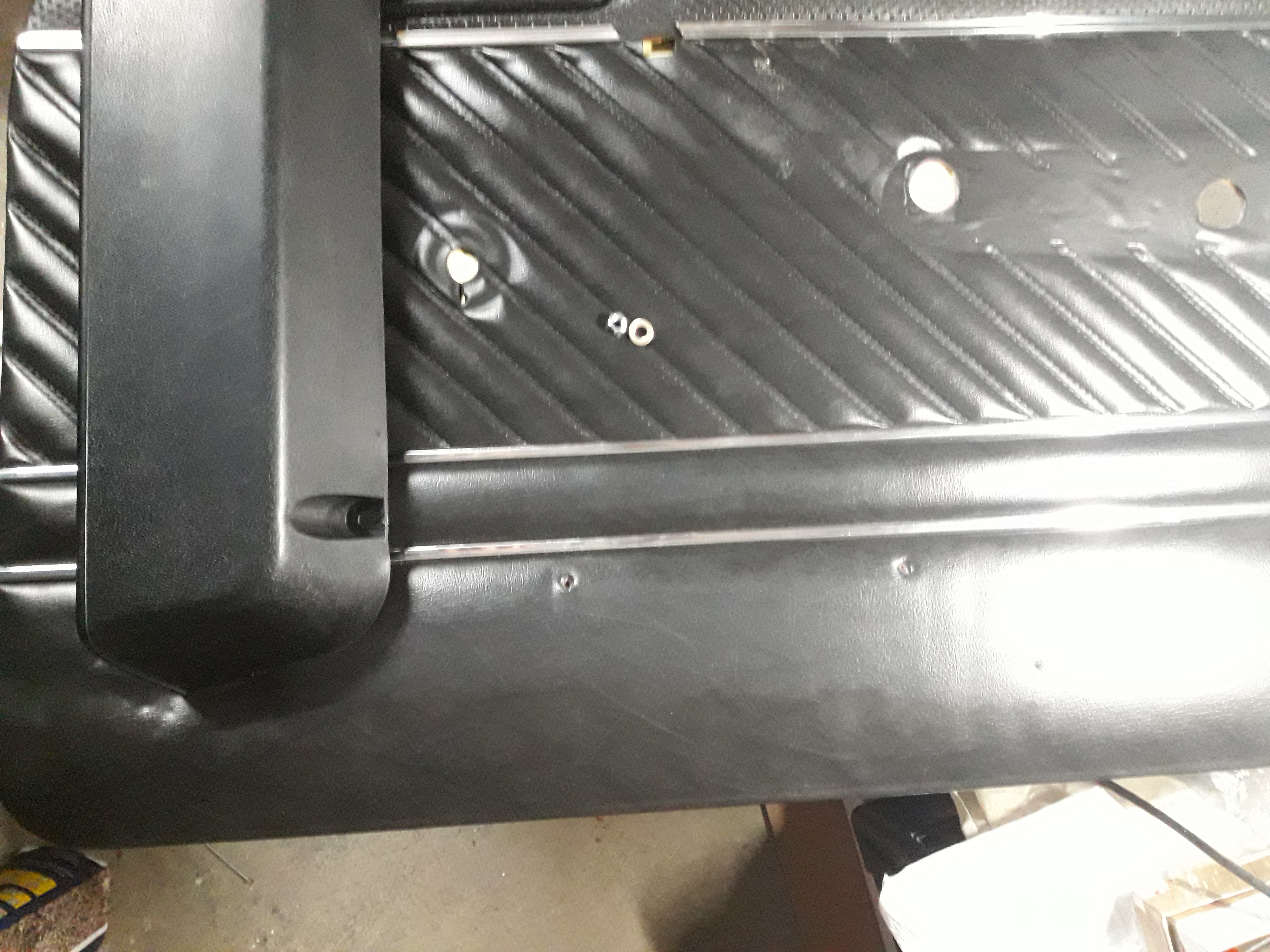

Lo primero, si son las bandejas de un R6 hay que hacerles tres agujeros de 6 en la parte superior para que puedan sujetarse sobre el revestimiento de puerta, ya que la pestaña de plastico que llevan no puede encajar como lo hace en un R6.
Una vez hechos, se presenta la pieza y se marcan los agujeros sobre el revestimiento con una punta.
Para hacer los agujeros en el revestimiento no utiliceis broca con taladro, basta con hacerlos con algo en punta, una tijera y luego un destornillador de pala.
Despues se sujetan en el revestimiento con tornillo y tuerca. (Tambien se podria poner roscachapa y una pletina como la que llevan los altavoces para que el roscachapa atornille. El revestimiento es tipo carton, papel prensado y solo con roscachapa la bandeja no aguantara.
Despues se marcan los agujeros de abajo y se procede de la misma forma.
Como veis, la bandeja lleva unas piezas de plastico adicionales a modo de calces para que quede bien asentada sobre la puerta.

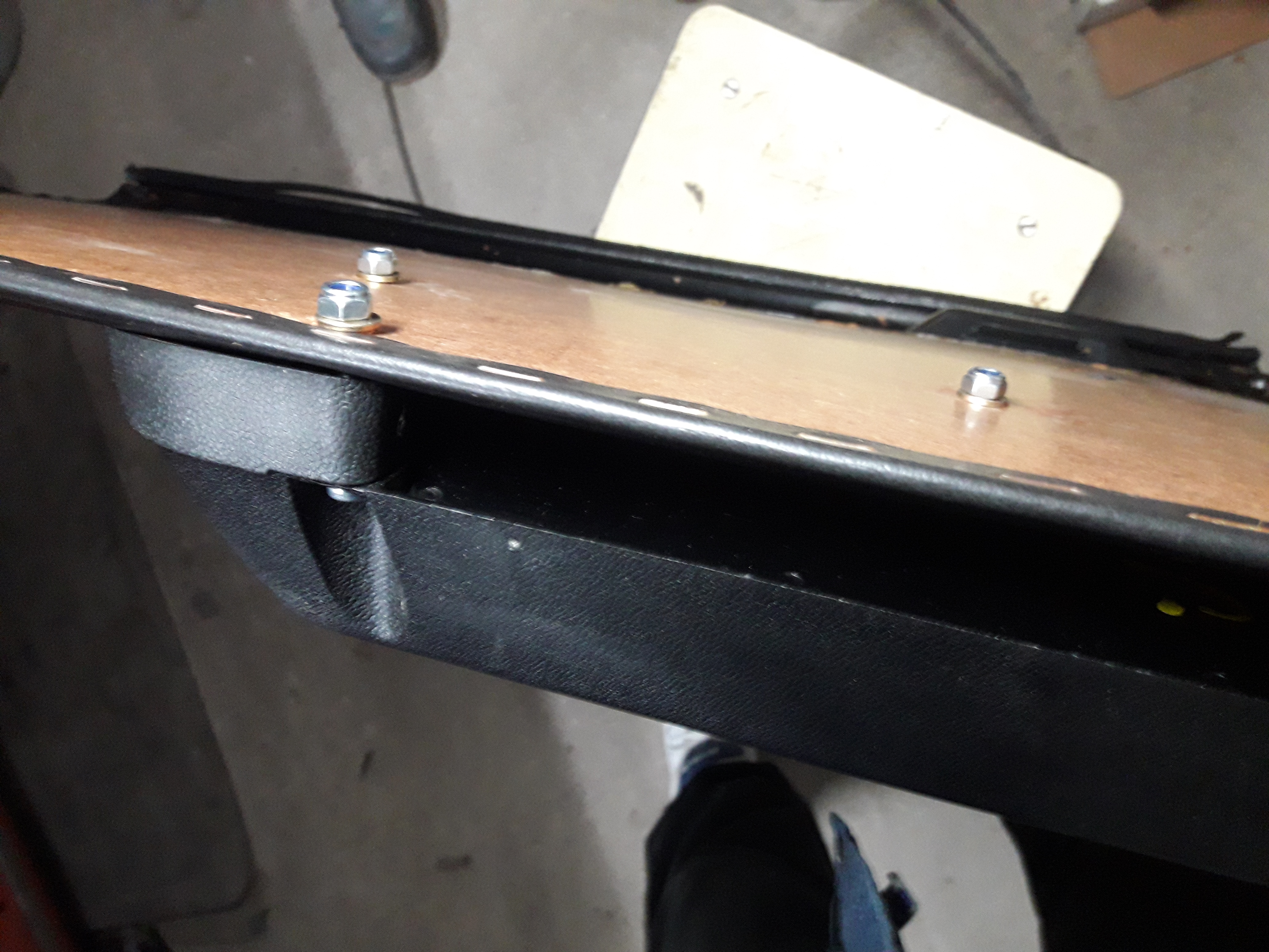

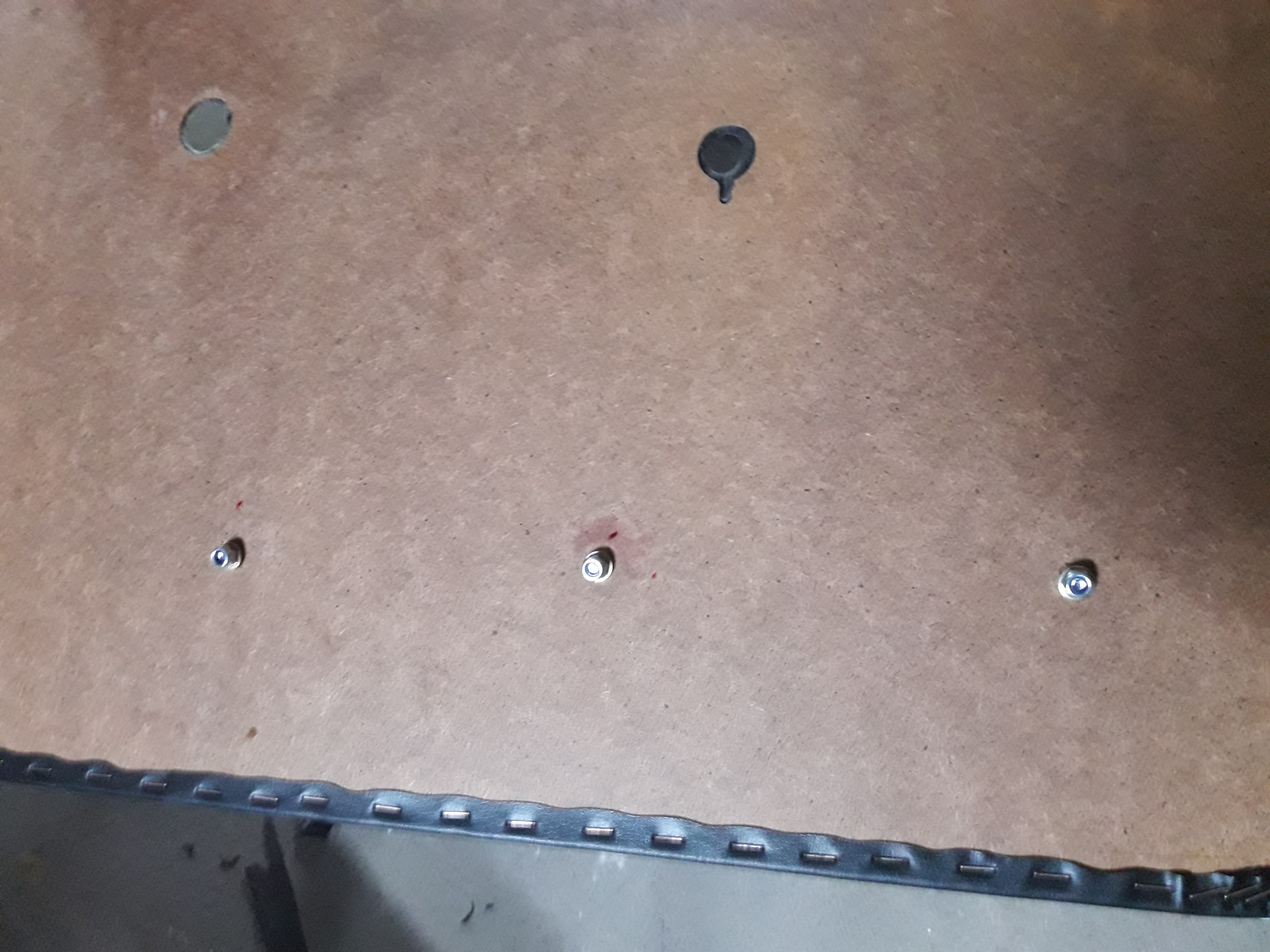

Aqui me falta una foto, que con el fragor de la batalla, se me pasó hacerla.
Si os fijais, lleva 3 tornillos arriba y dos abajo.
En los de debajo, las tuercas que van por el interior van a pegar en la chapa de la puerta, asi que hay que marcar el sitio donde tocan y hacer un agujero para que las tuercas se cuelen dentro y el revestimiento quede a paño de la chapa.
De los tres de arriba, solo el de la derecha pegara con la tuerca, de modo que habra que hacer una operacion identica.
Yo lo he hecho con esto:
Si optais por roscachapa, podeis marcar y hacer estos tres agujeros con broca fina y atornillar directamente una vez encajado el panel.
De hecho, si tuviese que hacerlo de nuevo, optaria por esta ultima solucion, pero no se me ocurrio antes.

Recordad que los 12 GTL llevaban esa bandeja en las puertas (único modelo que las llevaba), tal vez sean más fáciles de instalar puesto que, al ser la misma puerta, puede que los tornillos coincidan con chapa o que ya lleven por detrás alguna pletina o artilugio para sujetarlos bien
Re: Pequeñas mejoras
Interesante aporte, ahora lo jodido está en conseguirlas...Angulo escribió: ↑19 Ene 2018 20:40 Recordad que los 12 GTL llevaban esa bandeja en las puertas (único modelo que las llevaba), tal vez sean más fáciles de instalar puesto que, al ser la misma puerta, puede que los tornillos coincidan con chapa o que ya lleven por detrás alguna pletina o artilugio para sujetarlos bien
- Mensajes: 3533
Eso va a ser peor. Las de un r6 digamos que estan mas al alcance.
