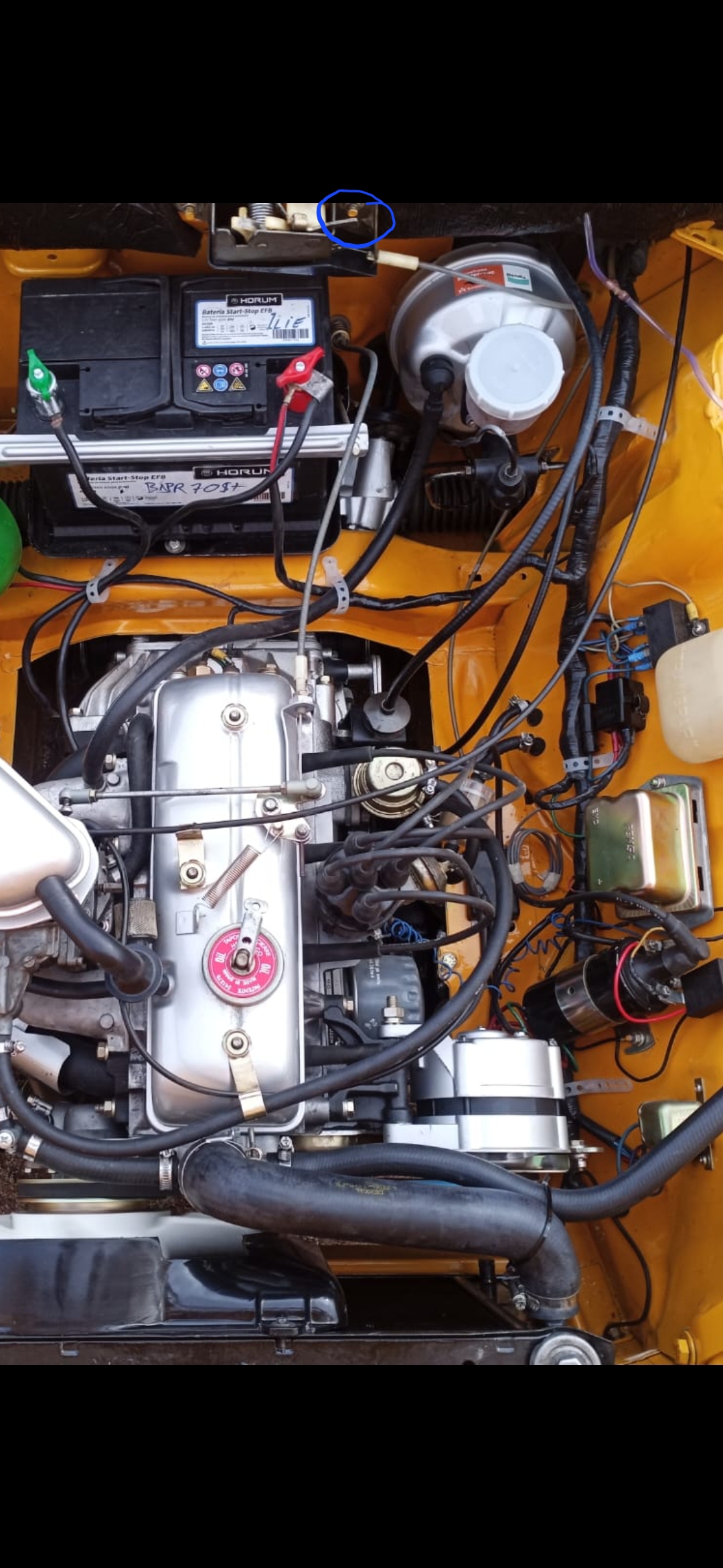

Pues viendo la foto, el mío no lleva la palanquita esa negra....Como se me rompa el cableeee........Tendré que revisarlo a ver por si acaso

Celes escribió: 31 Oct 2017 00:39 Gracias de todos modos.
Realmente no se había roto el cable sino que se había soltado la funda del cable del soporte donde se inserta en la pieza del cierre. Amen
Eso es exactamente lo que me sucedió a mi en el S y lo solucioné poniendo un muelle.
El cable es irrompible.

Me ha costado encontrarlo pero al final he llegado. Mañana con luz lo intentaré, me temo que también se me ha soltado el anclaje del cable, -banghead
Gracias por la ayuda. Estos consejos son intemporales, siempre vienen bien. -hk

Ya os subiré la foto del muelle que le acoplé yo al mio para que no se suelte la pieza de plástico que va al final del cable

Vin Electric escribió: 14 Feb 2022 12:23 Ya os subiré la foto del muelle que le acoplé yo al mio para que no se suelte la pieza de plástico que va al final del cable
Pues nos vendrá fenomenal Carlos. Yo conseguí abrirlo tirando del cable desde abajo, la cerradura lleva un protector de plástico y no había forma de presionar la palanquita desde abajo.

Por la parte de abajo, empujando con una varilla la pestaña marcada con azul hacia arriba y ya debería de abrir.

ya traen esa palanquilla para que en caso de necesidad poder abrirlo desde abajo, aunque es tedioso de hacer, pero con maña se consigue. yo tuve que abrir uno así una vez
