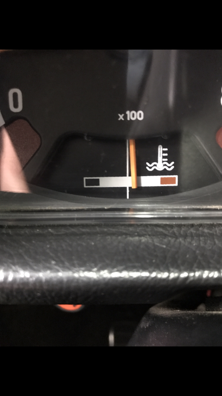

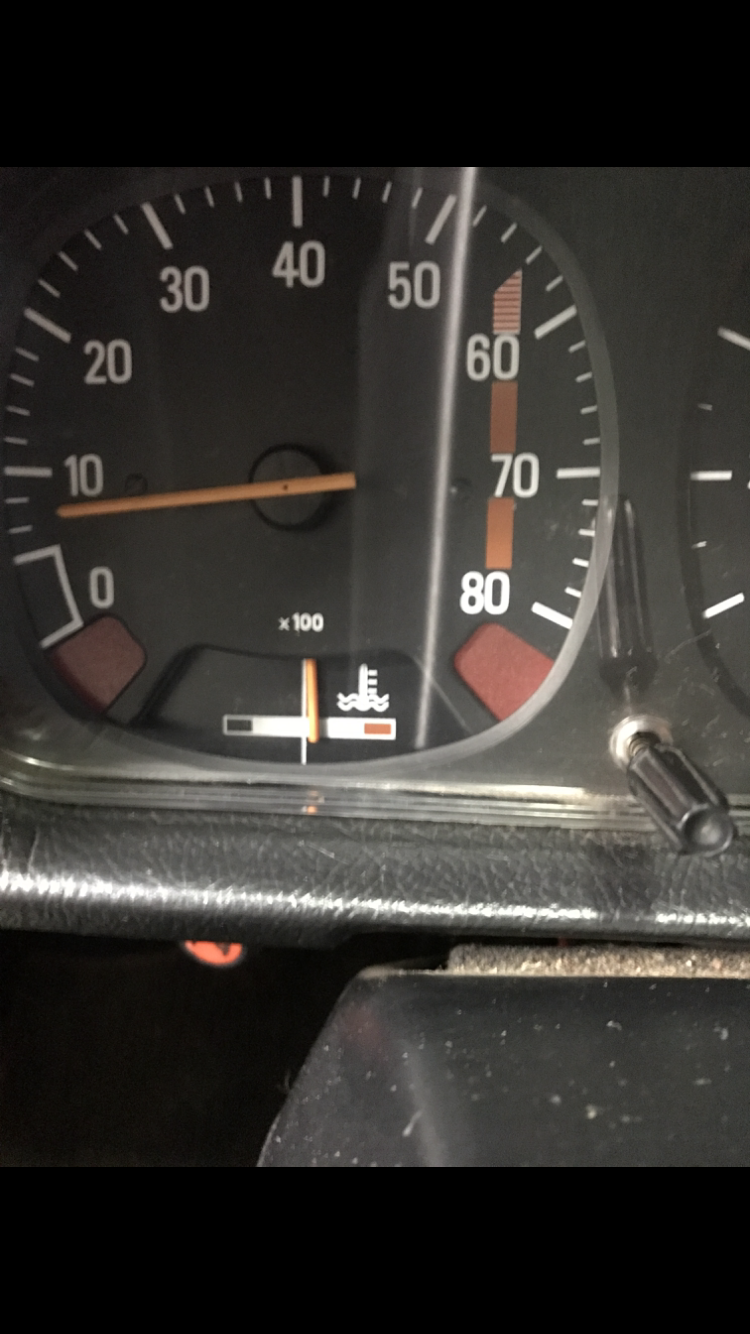

Lo mío es curioso ya que desde que le cambie el termostato, se me sube la temperatura y eso que le hice una limpieza del circuito y tiene la bomba de agua nueva.
Podría ser que el termostato viejo abriese a menos temperatura?
Ahora cuando la aguja está como en La foto es cuando elcrermostato debe de abrir ya que es cuando baja justo un poco más de la mitad y luego al rato vuelve a subir como se ve en La foto y vuelve a bajar.
Podría ser cosa del termostato? Ya que con el viejo en carretera no llega a a pasar del medio la aguja.

A ver si te entiendo....
circulando normal por carretera, llega un momento en que la aguja llega hasta donde pones la foto, y entonces "se supone" que el termostato abre porque notas que la aguja baja de golpe un poco, y al rato empieza a subir y vuelta a empezar ¿?
Si es así, el síntoma es que el termostato abre a 89º y que todo lo demás lo tienes en perfecto estado, porque cuando abre el termostato baja de inmediato la temperatura.
Si vives en una zona donde necesitas calefacción y desempañado en invierno, yo no lo tocaría. Si vives en una zona calurosa en verano y usas el coche a altas velocidades en autopista o tienes puertos de montaña, yo pondría un termostato de 83.
Re: Termostato
Exactamente eso es lo que me ocurre, cosa que me extrañaba ya que antes de cambiar el termostato la aguja no pasaba del medio.ANTONIODELAOSSA escribió: ↑10 Ago 2018 09:47A ver si te entiendo....
Sabrías donde conseguir termostatos de 83 ? Por más que he buscado solo encuentro de 89
Un saludo y gracias

Aquí lo tienes
De todos modos, si la aguja no pasa de ahí, yo lo dejaría como está, porque en invierno la calefacción te tirará menos con un termostato de 83º
