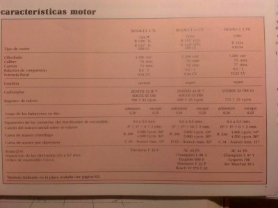

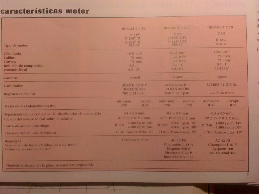

Mi libro es de TL y de S. Los datos que tiene, son del motor 1289. He mirado más libros y coinciden con el reglaje. Puede que dependa de la editorial. Lo que si viene de Renault, es el manual del usuario y ahí pone para los tres, S, TS y TL el mismo reglaje.

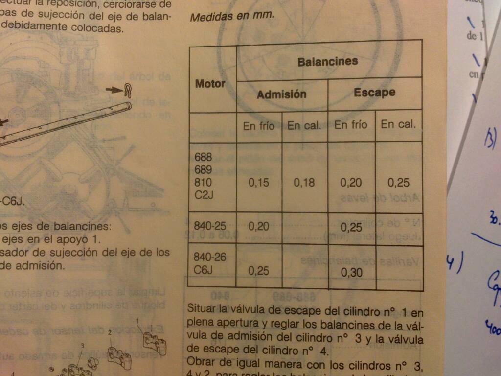

Efectivamente las variaciones de los datos dependeran de la editorial que haga la publicación. Por ejemplo la editorial Guía de Tasaciones publica estos datos de reglaje para diferentes motores de Renault. Lo que si parece que está comprobado, es que los manuales de usuario que suministra Renault, da para sus motores de diferente cilindrada los mismos valores de reglaje en frío (ver foto extraida de un manual de usuario de r5 de 1981):
Enviado desde mi ST25i
Saludos.Carlos
