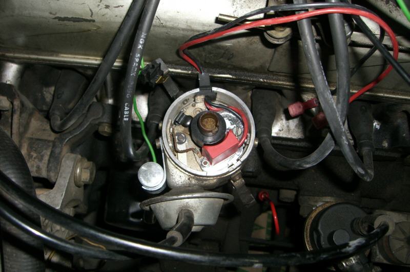

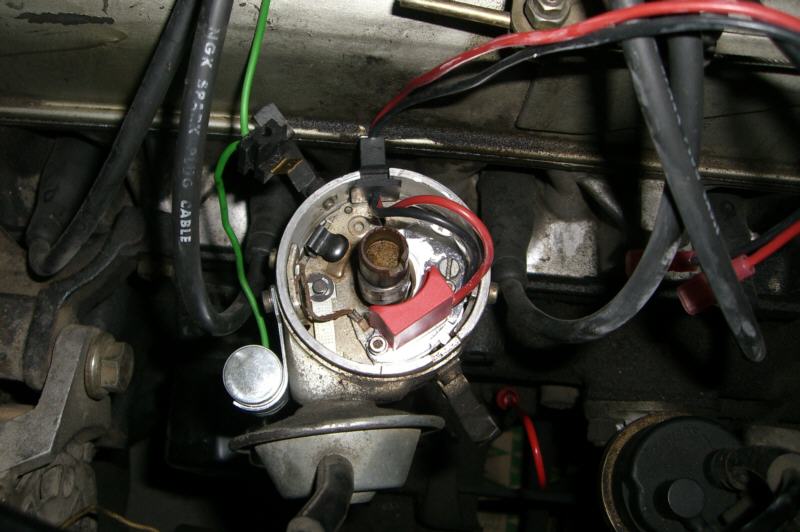

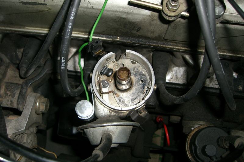

Bueno, por fin me llegó el segundo kit y ya está instalado
Este finde he ido de excursión a Huesca y Loarre, por lo que lo he probado bien... estas son mis impresiones:
-Arranca mucho más fácilmente y eso lo corroboro en la mañana del domingo, en Huesca, con el coche congelado y la batería más p'allá que p'acá, arranco al tercer intento
-El ralentí es más estable y el coche gira más redondo, en general.
-El consumo baja un poco: en un recorrido que me solía gastar unos 7,5 litros largos a los 100, ahora me gasta unos 7,3 o así, a ojo de buen cubero.
La forma de instalarlo es bien fácil:
-Se saca la tapa del distribuidor, la pipa, el condensador y los platinos.
-Se instala la plaquita con el sensor en el lugar de los platinos.
-Se pone el "anillo" con los imanes en el eje del distribuidor.
-Se pone la pipa y la tapa y se conectan los cables al + y al - de la bobina.
-Para acabar de redondear, se cala el encendido con pistola estroboscópica y arreando!
EL ORDEN DE LAS FOTOS ESTÁ INVERTIDO, HAY QUE MIRARLAS DE ABAJO A ARRIBA!
- Adjuntos
- Con el "anillo" puesto en el eje. Ya sólo falta la pipa.
- CIMG0003.jpg (62.44 KiB) Visto 4790 veces
- Con el sensor instalado, en el mismo sitio que los platinos.
- CIMG0002.jpg (58.12 KiB) Visto 4790 veces
- Aquí el distibuidor sin pipa ni platinos.
- CIMG0001.jpg (59.54 KiB) Visto 4790 veces
