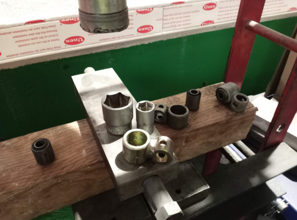

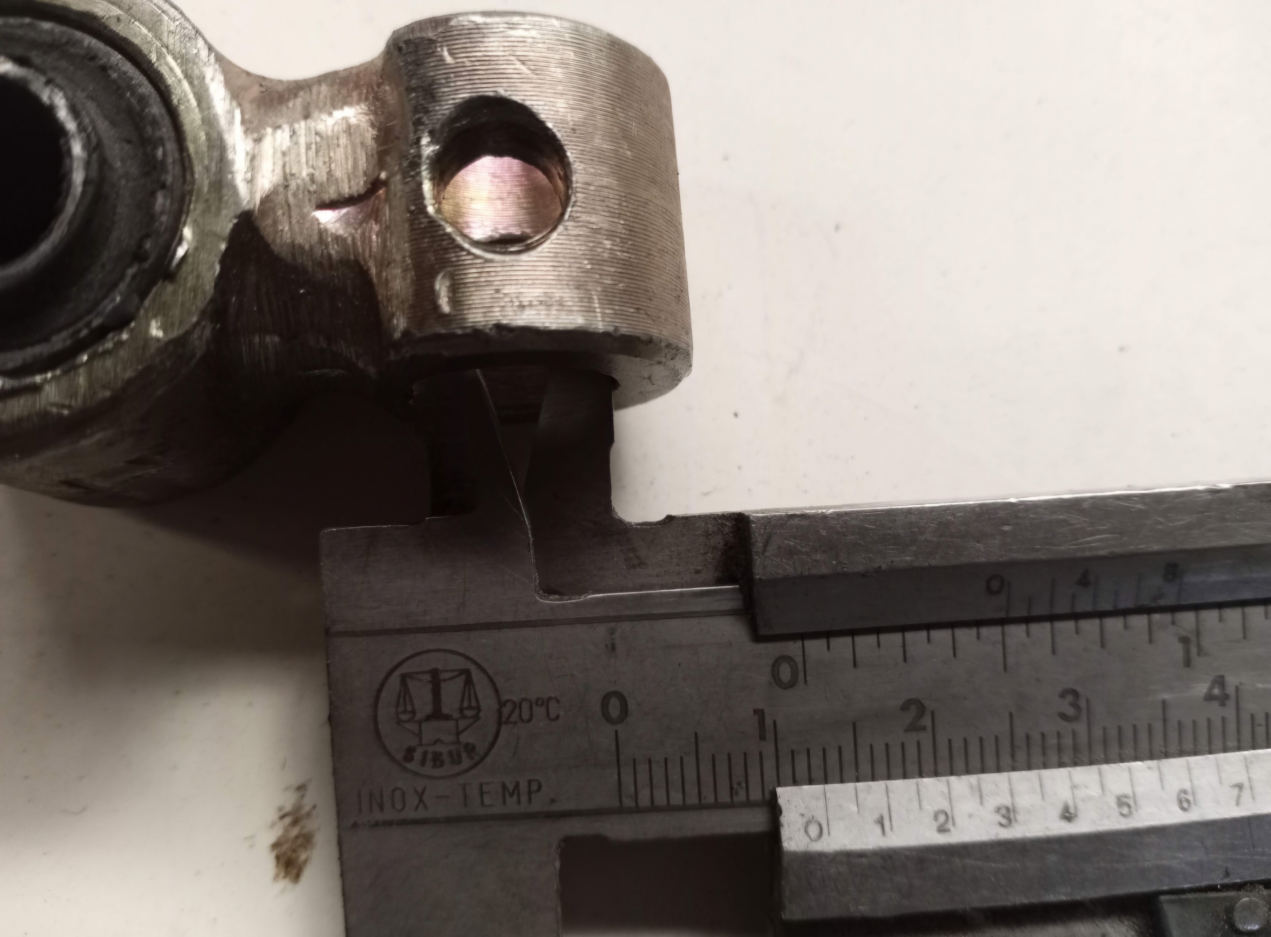

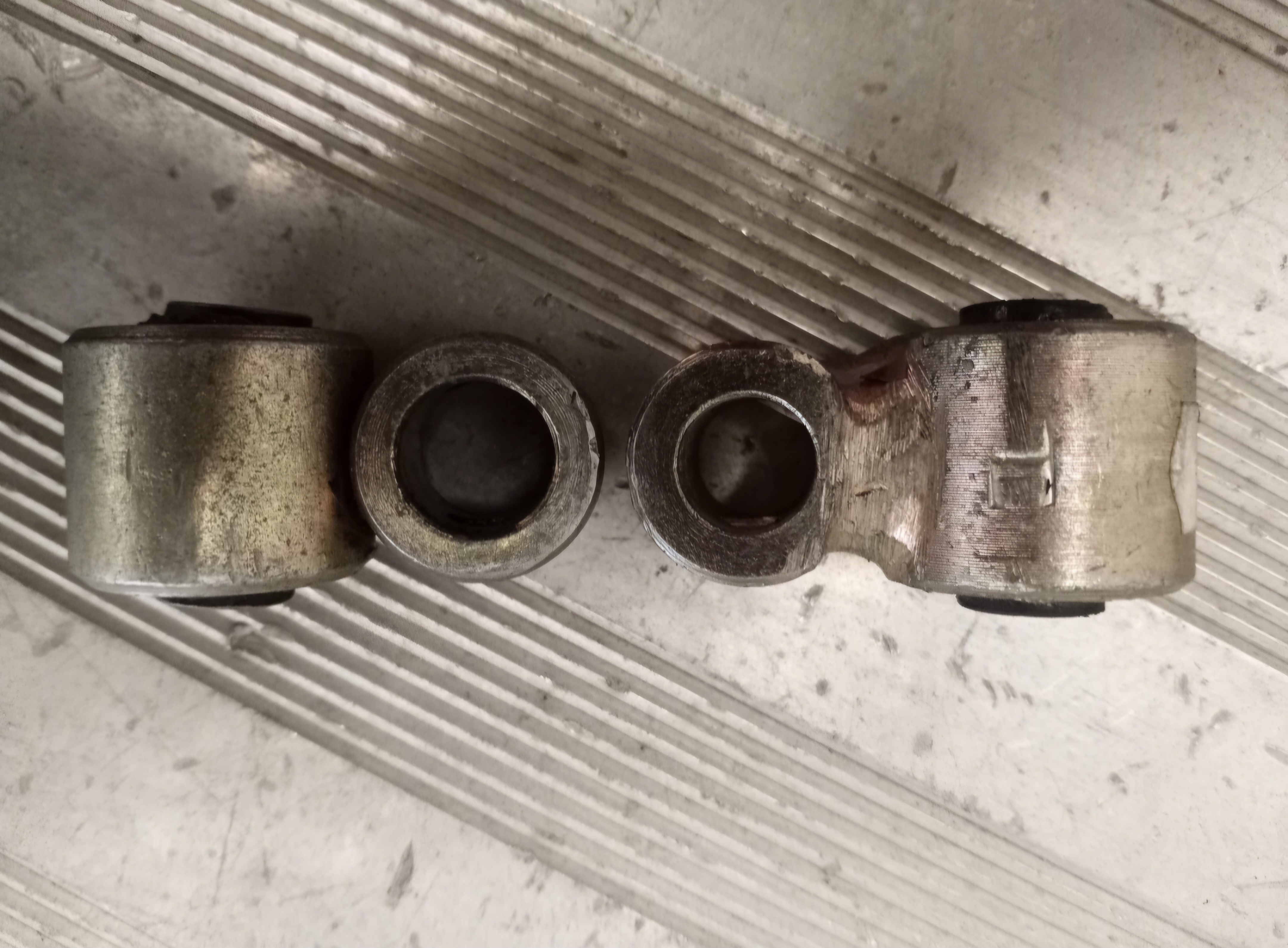

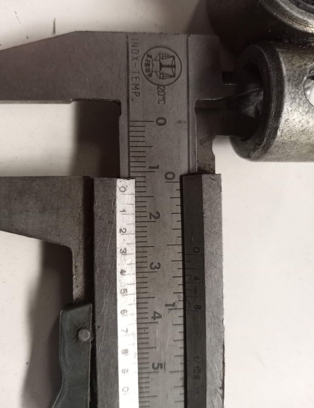

Buenos días. Creo que este tema me lo dejé un poco de lado en el momento que hice los cambios y aprovecho de ponerlo " cambio dado de dirección" y " cambio silentblock selectora caja de cambios"
Como mi querida esposa suele llevar el vehículo más de alguna vez ya se me quejaba que no encontraba las marchas y que el coche se iba de lados mucho. Al final me puse manos a la obra y cambié estas dos piezas que son de muy gran importancia para que el coche funcione bien.
Como los mecanizados tenían cierta tolerancia con el eje de la selectora es decidido desmontar el silentblock y montarlo en la pieza original
Medidas de las piezas mecanizadas

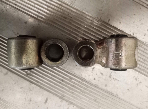

Ahí se puede ver el mal estado del silentblock

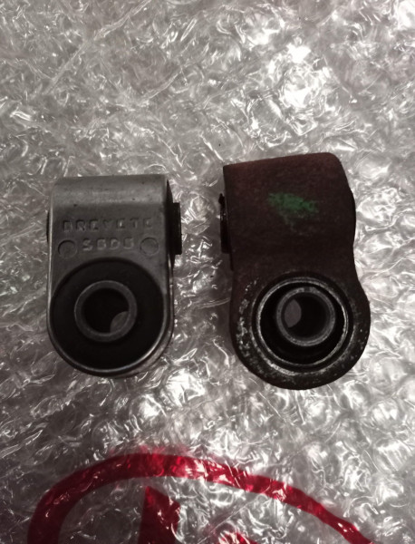

Pieza completa con silemblock del selector de la caja de cambios. Ahí se aprecia que la del agujero pequeño es para la caja antigua pero se puede sacar el silemblock para montarlo en la otra

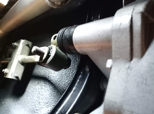

Dados de dirección, se puede apreciar el mal estado del antiguo
