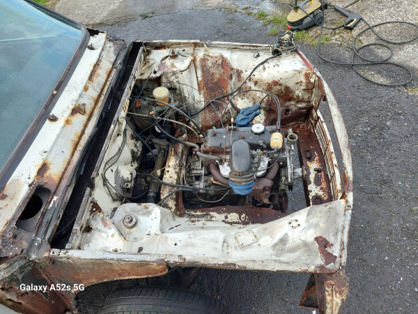

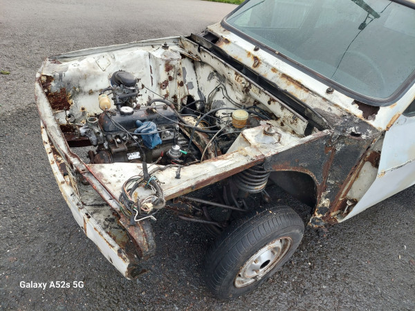

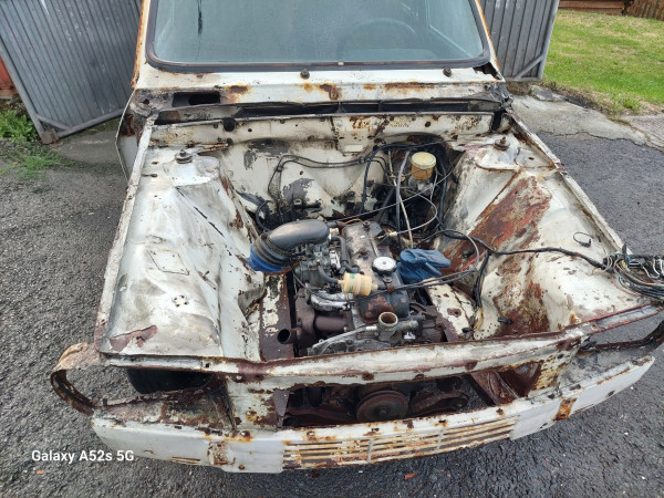

Continuando con el proceso, desmontaje de periféricos y lavado del vano motor antes de seguir desmontando la mecánica delantera.
Unas fotos del antes y después
Poca diferencia hay entre ambas fotos, pero al menos salió la grasa para poder preparar la zona para sanear, imprimar y pintar. Seguiremos avanzando..

Se nota diferencia Carlos, pero me acojona igual lo que veo que tienes que hacerle. Tu eres un valiente.
He visto que desmontaste alternador y bobina para no mojarlos y tapaste delco, ¿arrancó bien después del lavado?

El alternador lo saqué junto con el resto se piezas que bo necesita para encender y moverse, ya que donde lo reparo es en cuesta y si no arranca no puedo sacarlo para fuera para lavarlo, luego una vez fuera le saqué la bobina y la tapa de delco el cual tapé con un guante para que no le entrase agua, después volví a poner la tapa y la bobina y arrancó perfectamente. Por ejemplo al S cuando volví de Francia de la concentración, le hice lo mismo, tapé el delco y le dí un lavado a todo y arrancó bien, lo único que no me gusta es mojar el motor de arranque, a la larga no le hace bien, el resto no suele tener problema.
De todas formas, ahora el siguiente paso es desmontar toda la mecánica delantera para reconstruir y pintar todo el frente, y volver a montar todo de nuevo ya con sus frenos nuevos y demás cosas que iré poniendo aquí en forma de vídeos y fotos para entreteneros y para que quede aquí plasmado para poder volver a ver todo lo que le hice dentro de unos años o cuando quiera, ya que estará aqui a mano a golpe de click.
