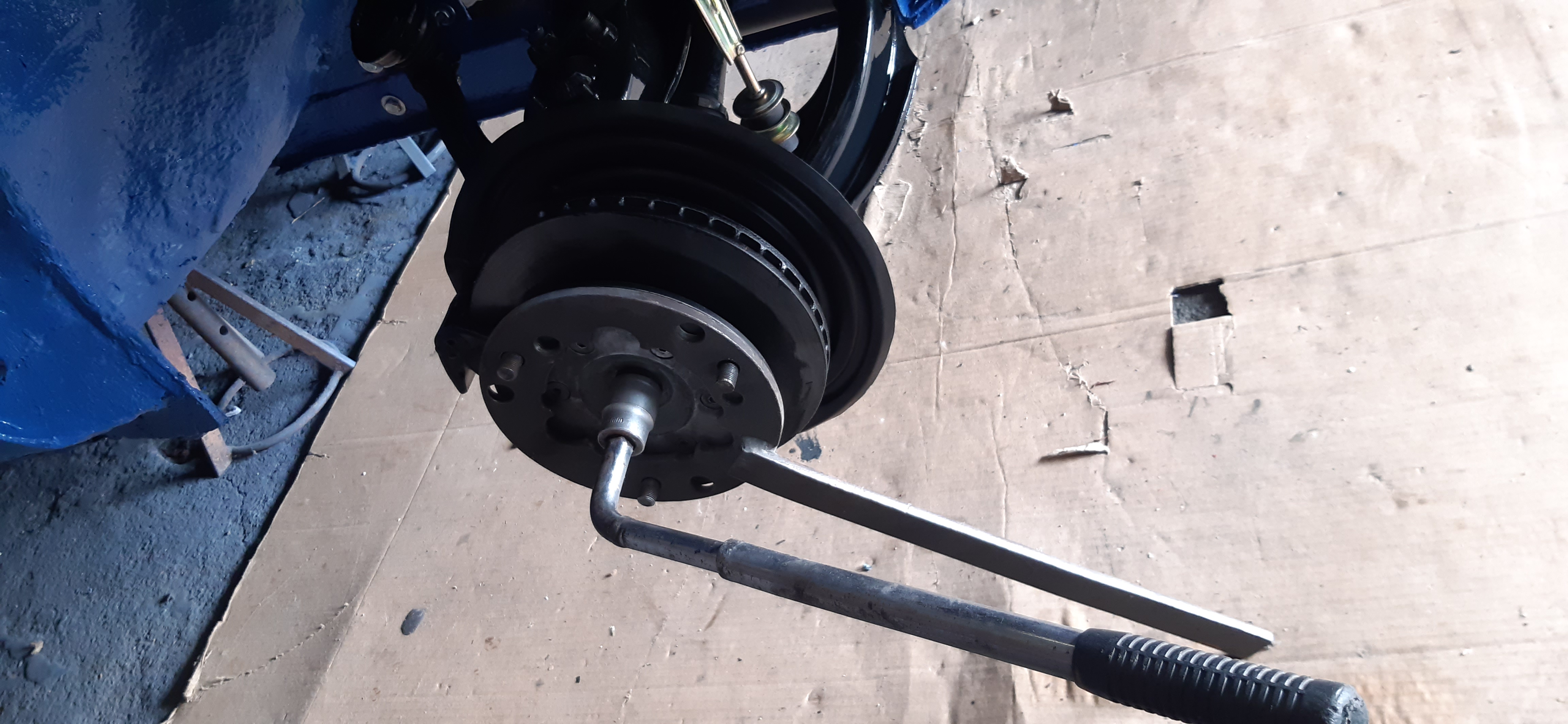

Bueno, pues el coche por fin tiene itv, ahora solo queda montarle los carburadores y un par de cosillas u ya está listo hasta el 2023.
He tenido problemas con una rótula axial que he podido solucionar con una tarraja y una tuerca nueva.
Le puse las chapas que van por debajo de las aletas con unas grapas roscones nuevas originales de la época de Renault. Una gozada poder ponérselas con sus grapas y no tener que andar haciendo inventos.

Ah, por cierto, la caja de momento va bien, me queda probarlo más, ya que de momento solo le hice unosb40 km en ir a la itv.
