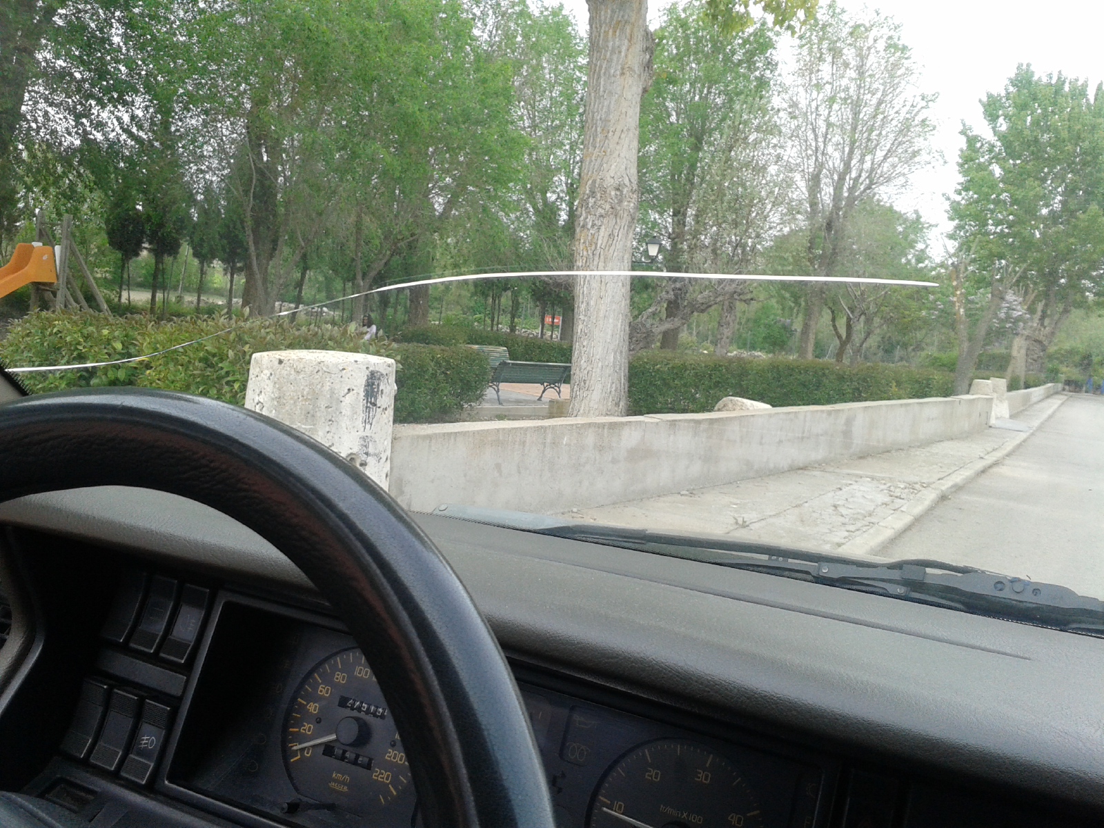

Mensaje: # 90966Mensaje ANTONIODELAOSSA
04 May 2022 19:40
Renault 21 GTD (1991) de mi suegra.
Lo que empezó hace unos días, a la vuelta de un viaje por autovía, como una rajita en el borde izquierdo de 1 centímetro, al lado del junquillo, al cabo de una semana y con el coche sin mover se ha convertido en 60 cms.
Re: Parabrisas laminado????
Mensaje: # 90969Mensaje JRamonLugo
05 May 2022 11:31
ANTONIODELAOSSA escribió: ↑04 May 2022 19:40 Renault 21 GTD (1991) de mi suegra.
Pueden ser las diferencias térmicas entre el día y la noche, en estos días además tuvimos días de calor y días de frio repentinamente, eso también contribuye a que la grieta se expanda, por dilatación y contracción respectivamente...
Aun así es reparable.. si no me equivoco CARGLASS tiene un producto que se inyecta y repara las grietas.
Mensaje: # 90970Mensaje ANTONIODELAOSSA
05 May 2022 16:59
Es reparable si se hubiese quedado en 1 cm, y debe hacerse casi de inmediato, para evitar al máximo que entre polvo y suciedad en la grieta.
Pero ésta se abría por momentos, al día siguiente ya media 10 cms. No creo que haya influido sólo la temperatura, sino las propias tensiones de la carrocería o incluso algún defecto de fabricación que ha aguantado hasta ahora, nunca antes había visto nada igual y en tan poco tiempo.
Cierto es que la carrocería del R21 es poco rígida frente a las flexiones: recuerdo la primera vez que le cambié una rueda, al levantarlo con el gato de un lado era imposible abrir las puertas, y si lo hacías, ya no cerraban.
