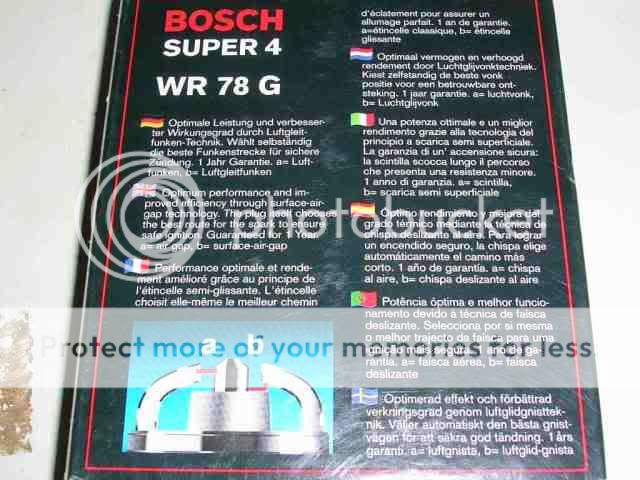

He indagado un poco en le asunto:
Por lo que he podido investigar, es precisamente en nuestros erres con motor de serie donde estas bujías (BOSCH Super 4) son efectivas y no en motores potentes ni de competición, aunque probablemente la mejor bujía es la de serie y no se pueden esperar grandes mejoras con otras bujías que no sean las recomendadas por el fabricante.
1-Las bujías con multiples electrodos ocupan un poco más la cámara de combustión y perjudican la propagación del frente de chispa
y por eso no se usan en competición pura.
2-En los motores con con encendido muy potente, que tampoco es nuestro caso ni siquiera de mi R7 , no aportan nada digno de mención.
3-Pero en los motores con encendido débil, como pueden ser nuestros coches, aseguran que la chispa siempre salte por el punto más fácil. Debido a suciedad o lo que fuera. Con ello aseguras un mejor encendido y por ello te arranca mejor en frio y el ralenti sobre todo lo notarás más estable y redondo, y se nota que lo puedes afinar mejor.
Pero es importante señalar que las bují­as multielectrodo no son bují­as de altas prestaciones, sólo las Bosch Super 4 podrí­an recomendarse para aquellos motores cuyo sistema de encendido es poco potente (nuestros erres, como dice Vilainp.), ya que el voltaje necesario para que salte la chispa es menor (gracias a la tecnologí­a de "chispa deslizante" de las Super 4) con lo que se reduce la tasa de fallos en el encendido en este tipo de motores.
La respuesta razonable a que se recomiende una bují­a multielectrodo y no una de electrodo sencillo en un coche de los nuestros serí­a que con la multielectrodo la probabilidad de un fallo en el encendido (o sea perder una pistonada, que la mezcla no se inflame en un ciclo) es menor que con la de electrodo sencillo. Y absolutamente con todos los sistemas de encendido existentes y bují­as posibles, se pierde alguna pistonada, todos los sistemas de encendido tienen un porcentaje de fallo.
Otro motivo es aumentar la duración de la bujía y también en motores que tengan tendencia a engrasar bujías, ya que se aumenta la probabilidad de que salte la chispa, o sea que si en el electrodo 1 ofrece mucha oposición al salto de chispa lo hará en el 2 que ofrece menos, etc.
La corriente salta sólo por uno de los electrodos, la electricidad toma aquel camino que necesite de un voltaje menor. O sea a medida que tal electrodo comienza a ofrecer mayor oposición al salto de la corriente debido al desgaste (lo que implica mayor separación de electrodos con lo que aumenta el voltaje necesario para que salte la chispa) o debido a la suciedad, la corriente saltará por otro electrodo que le sea mas favorable. Nunca por varios a la vez.
En el resto (sistemas de encendido modernos y potentes) no son recomendables.
Ciertamente, cuanto mayor es el voltaje, mas energia tendrá la chispa. Y parece que no es tan vital el voltaje en la calidad de la chispa y en cambio si que lo es la intensidad. El voltaje es muy importante a la hora de conseguir una buena chispa en condiciones adversas (ralentí­, arranque, etc) pero con el cilindro bien cargado de mezcla, o sea a plena carga, la mezcla es muy conductiva y es mas importante una buena intensidad en el circuito, así­ como que la bobina cargue y descargue rápidamente.
En referencia al código de las Bosch Super 4 el número indica si es una bujía caliente o fria, una Bosch 7 será más caliente que una Bosch 6 y la R significa que tienen una resistencia eléctrica interna para producir menos parásitos en la radio. La G creo que se refiere a la aleación que recubre el electrodo, en este caso de aleación de plata.
Por cierto, lo de que son perjudiciales para el motor es una leyenda urbana, totalmente falso.
