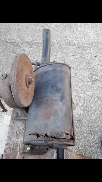

Al escape también hubo que hacerle un poco de corta y suelda.
No tengo foto del resultado, pero básicamente corté lo podrido, soldé chapa nueva y lo pinté.

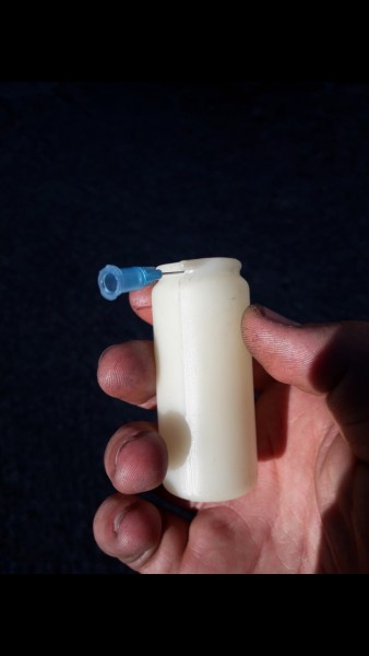

Por ultimo tuve que hacerle un poco de cirugía en la boya del aforador...
De un día para otro dejó de marcarme bien la gasolina.
Desmonté el aforador y me encontré la boya mediada de gasolina, debido a un poro que tenia donde esta la aguja.
Meti la aguja para sacar la gasolina y con el soldador de estaño tapé el poro.
También aproveche para comprobar la boya de reserva y comprobar que la marcaba, en el contacto de la boya estaba sucio, asique lo limpié y ya funciona la reserva.

Lo que has comentado de cosas que has reparado son las comunes que se estropean en este modelo. Las boyas o flotadores de aforador se venden sueltas en varios sitios de recambio, entre 3 y 5 euros. Lo digo porque puede que en breve, esa que has arreglado se vuelva a estropear. La que no venden es la pequeñita del sistema de aviso de reserva.
