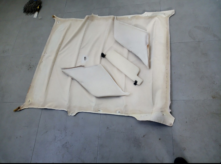

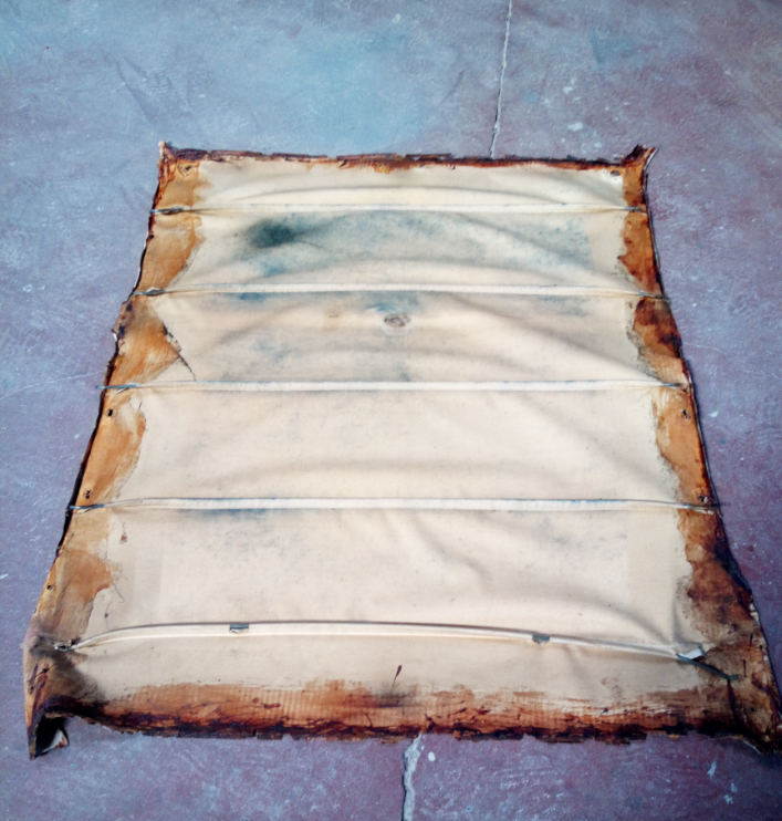

Tapizado techo en muy mal estado
Con el tapizado tuve un gran problema.Aparte de que lo pegaron con pegamento no adecuado cuando se hizo la reparación del techo , salieron los cantos casi rotos y me tuve que buscar otro.
Fui a un desguace y no gane nada, saque uno y se veían las manchas de cola,no conseguí de limpiarlo bien así que me puse a buscar uno nuevo.
Al final encontré uno de fabricación turca ,y aunque no llevaba 2 puntos de anclaje para los parasoles me lo quede.(Viene con anclaje solo en el lateral,tipo antiguo)
Tapizado del desguace limpio
Tapizado nuevo,de textil muy similar a los primeros tapizados R12
Tapizado con sus varillaje
La jefa echando un cable
Sinceramente me puse un domingo a montarlo solo y uno solo trabaja muy mal.Asi que entre gritos y juramento tuve que llamar un ayudante 🙈.
Para poner el tapizado hay que prepararse paciencia,brocha fina,cola de contacto y muchas pinzas para colocar y sujetar todo.
Siguiendo las instrucciones del uso de la cola todo sale más que bien.
Lo que hice yo,en vez de manchar todo con la brocha,puse solo unos 3 cm lo que pega al metal para que no manche todo

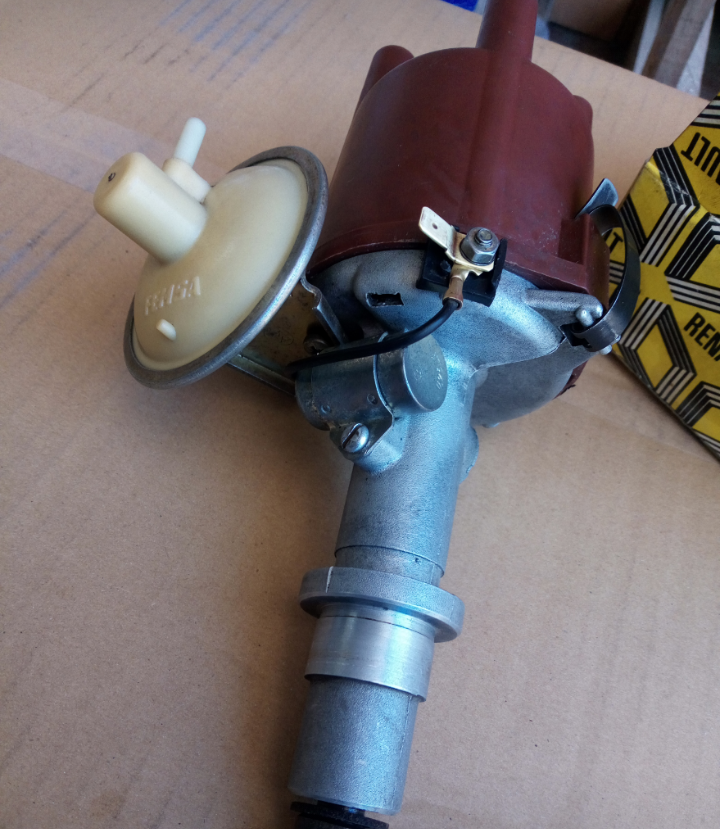

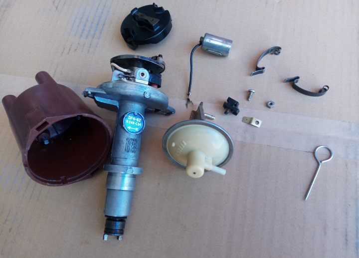

Distribuidor
Distribuidor
Aunque se limpió un poco cuando compre el coche ya que lo tenía fuera le pegue un repaso

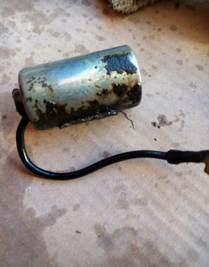

Condensador
Condensador
Limpio
Limpio
Montado
Montado
Los pletinos se cambiaron también ya que el cable estaba pelado.

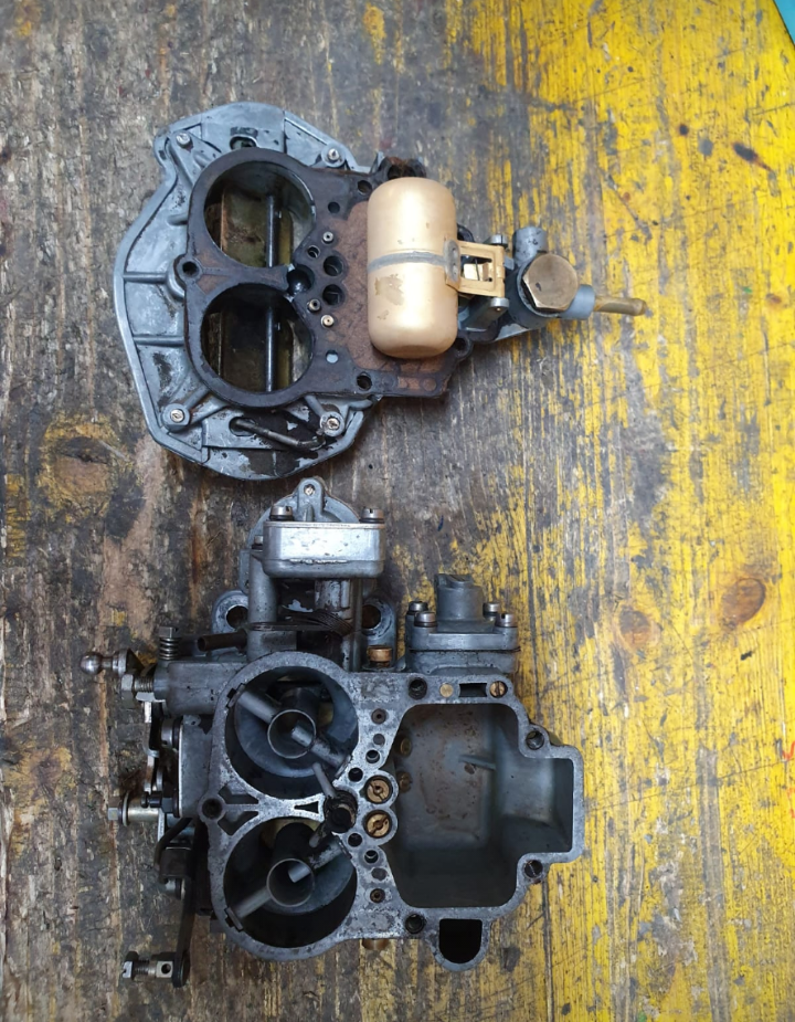

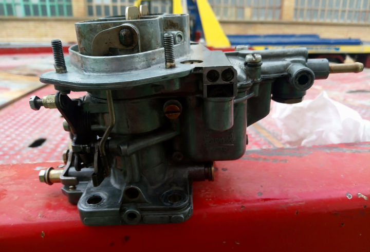

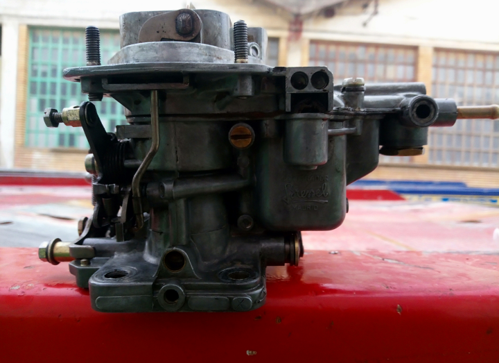

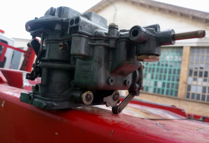

A pesar de que iba bien le teníamos que dar un brillo y cambiar unas juntas que perdían.
Cómo no entiendo el tema demasiado al final lo tuve que mandar al quirófano.
Este carburador ya le había echo un limpieza interior con un limpiador de carburador y fuera se limpió con un sepillo años atrás
Ya se ven los sitios con suciedad

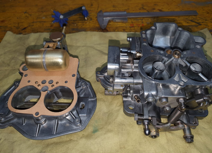

Carburador desmontado
Limpieza profunda y todo brillante
El precio no fue nada económico pero quedó de maravilla

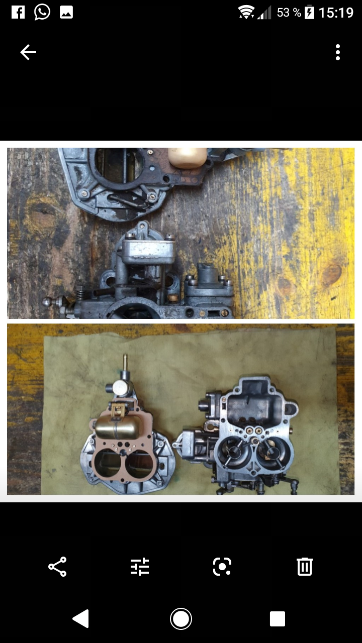

2 carburadores ,el original arreglado y otro que me encontré por casualidad en un taller,es nuevo con alguna falta pero me lo quedé
