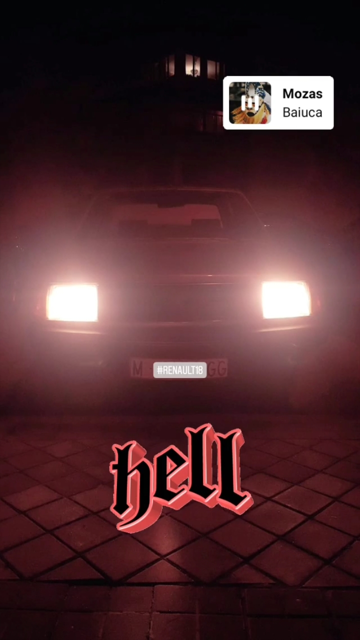

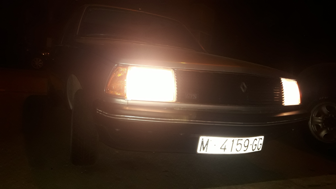

Aquí os dejo unas fotos de cuando estuve pintando los soportes de la defensa(los cuales no había manera aparente de desmontar) y alguna fotillo tomada de noche cuando acabe de montar la defensa delantera.(no se ve casi, a ver si pasa esta mierda y le saco una fotillos en condiciones)

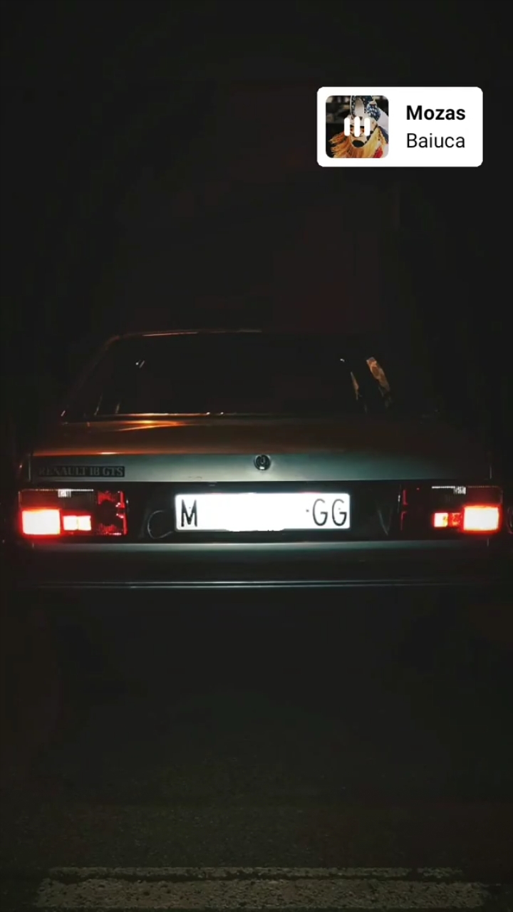

Para finalizar por hoy os dejo una foto con un amiguete que se pilló un r19 1.9td del 93 y otro par de ellas nocturnas
