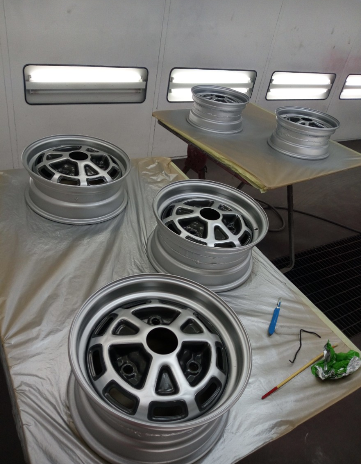

En mi caso opte por la parte francesa ,elegí el 614 antracita y 620 gris aluminio Con la granalla había saltado todo el óxido posible que había en los bordes ,entonces los bordes se quedaron un poco dañados y sin cantos y me fue difícil empapelar con papel de carrocero.Viendo que la cosa no iba bien tuve que llamar a un amigo que hace rotulación para que me haga unas pegatinas,era la única manera de adelantar ya que faltaba una semana para la gran concentración. Aquí también tuvimos problemas porque la máquina que tenía no le iría bien para hacer la plantilla, tuvimos que hacer unas plantillas a mano y luego pasarlas al ordenador para escanear. Las grandes no salieron bien pero con las pequeñas tuvimos un problemilla, salieron de tres medidas y habido quiere recortar más de alguna trabajo de chino viejo . La primera llanta costó más pero las demás fueron más rápido
- Mensajes: 6400
Esas llantas quedaron espectaculares como el resto del coche.
El fallo que mencionas de pintura ni se nota, en francia si no me lo hubieses dicho ni me hubiese enterado. Eso no es un fallo, eso es la marca del pintor, todos dejamos una.

- Mensajes: 889
preciosas llantas, trabajazo de +12
