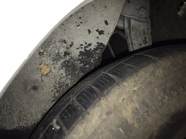

Lo que me sigue generando muchas dudas es que he palpado por la zona del paso de rueda pero no noto la tuerca -shock , ire raspando la antigravilla por la zona para ver si aparece.

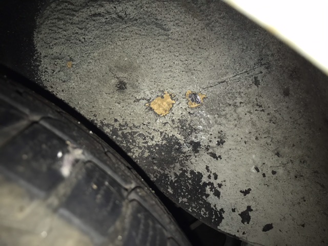

Pues como seguía dandole vueltas he ido otra vez y raspado la zona del paso de rueda (tiene una antigravilla parecida al corcho) y en la zona donde debería estar la tuerca, no hay nada! ¿¿Será que en los GTL no existía esta tuerca para los cintos traseros??

El mio si que la lleva, pero es de los primeros GTL de 1980. En las fotos de mi post se ve donde va ubicada, por la zona de fuera se localiza sin problema. Pero pare e que el de Tomy no la lleva.

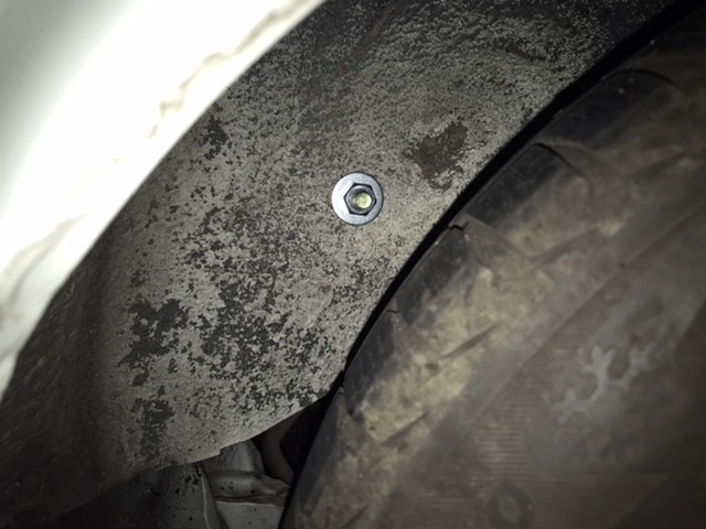

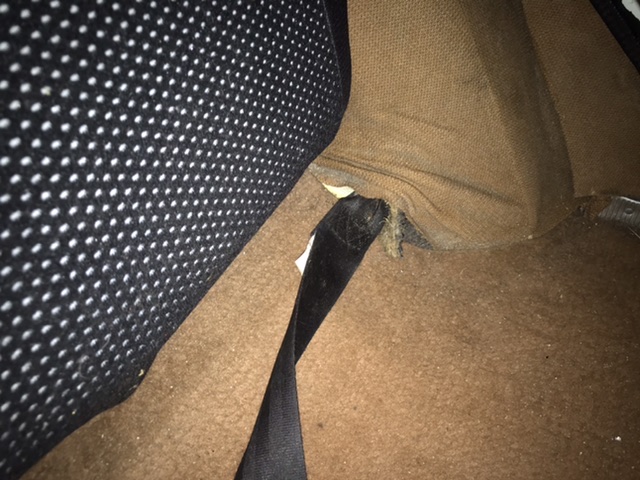

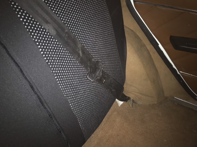

Que va, no lleva. Al final he taladrado, enroscado y asegurado con una arandela con bastante grosor para que quedara bien fijo y seguro.
Claro, como no lleva tuercas en el paso de rueda, tampoco las lleva debajo del asiento, por lo que toca medir y hacer los agujeros exactamente a la misma distancia que los que si tenéis agujero. Tomaré la foto de Savil como guía pero los agujeros los voy a hacer un día que pueda ir al taller de Josele y subirlo al elevador, así no me cargo nada que esté por debajo...

Así ha quedado:

Así...

Y desde el paso de rueda:

Un poco de antigravilla negra para disimular esas tuercas y arandelas tan relucientes, antes de ir a la ITV
