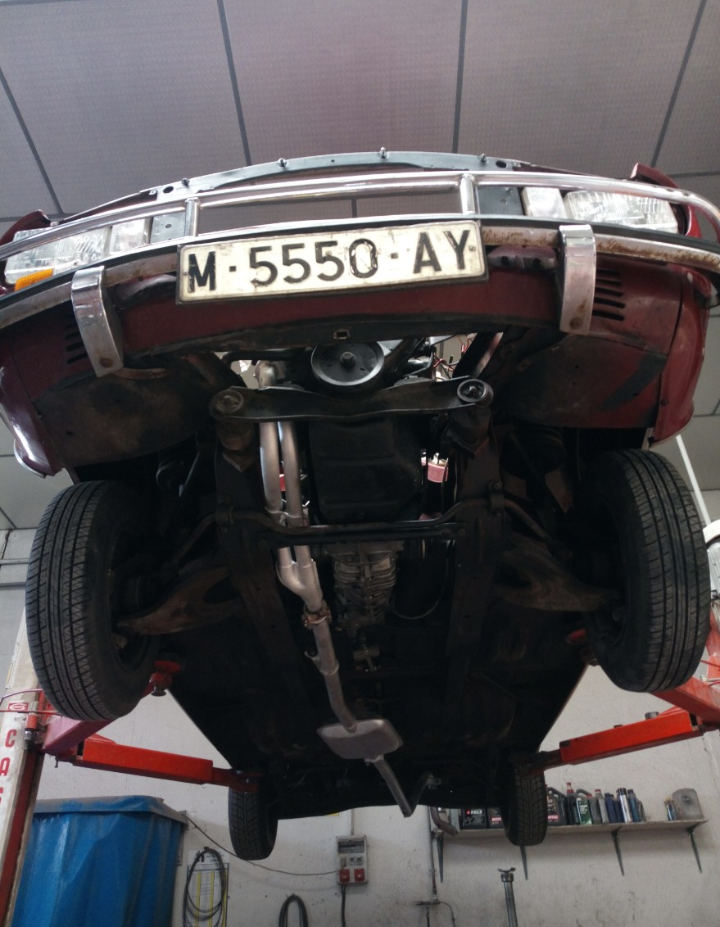

Mensaje: # 86618Mensaje Cucos Gabriel
23 Ene 2020 21:30
Los bajos sanos y con óxido superficial

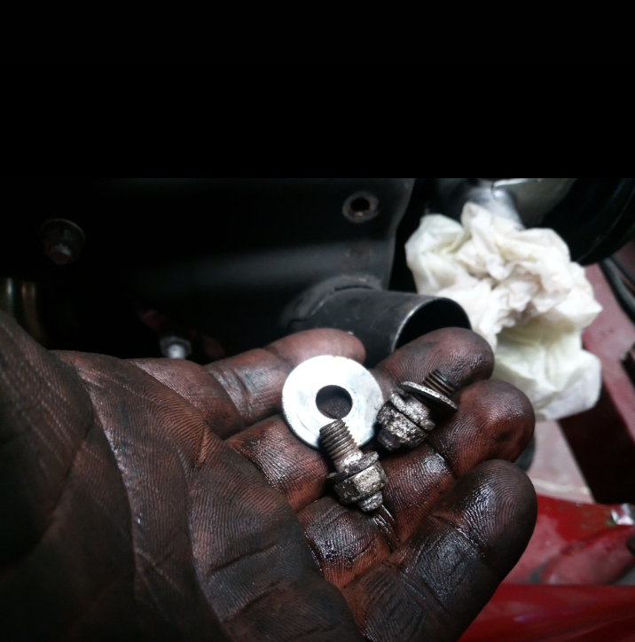

Mensaje: # 86625Mensaje Cucos Gabriel
23 Ene 2020 22:02
Cómo bien veis en la foto...sin prisa y sin pausa ya había caído la botella vino y yo dándole solo al asunto.
Ya me acordaba bien del dicho"las manos sucias ,traen dinero limpio"

Mensaje: # 86631Mensaje Cucos Gabriel
23 Ene 2020 22:44
Aquí ya empieza la mala historia 😔. Nada más traer el vehículo le hice una buena limpieza, limpie con jabón y agua a presión toda la carrocería, el vano motor ,y el motor,a raíz de esta limpieza ya empezaron a salir más fallos de los previstos. Aparte del cárter doblado, salió otra putada más gorda que iba bien escondida en la grasa,el aceite y el polvo del tiempo......oreja del bloque motor donde se engancha la traviesa de los contrapesos ,totalmente partida con un trozo del bloque.Esto fue debido al accidente que sufrió el vh.Aun tuve suerte pero el arreglo ya costó una pasta
