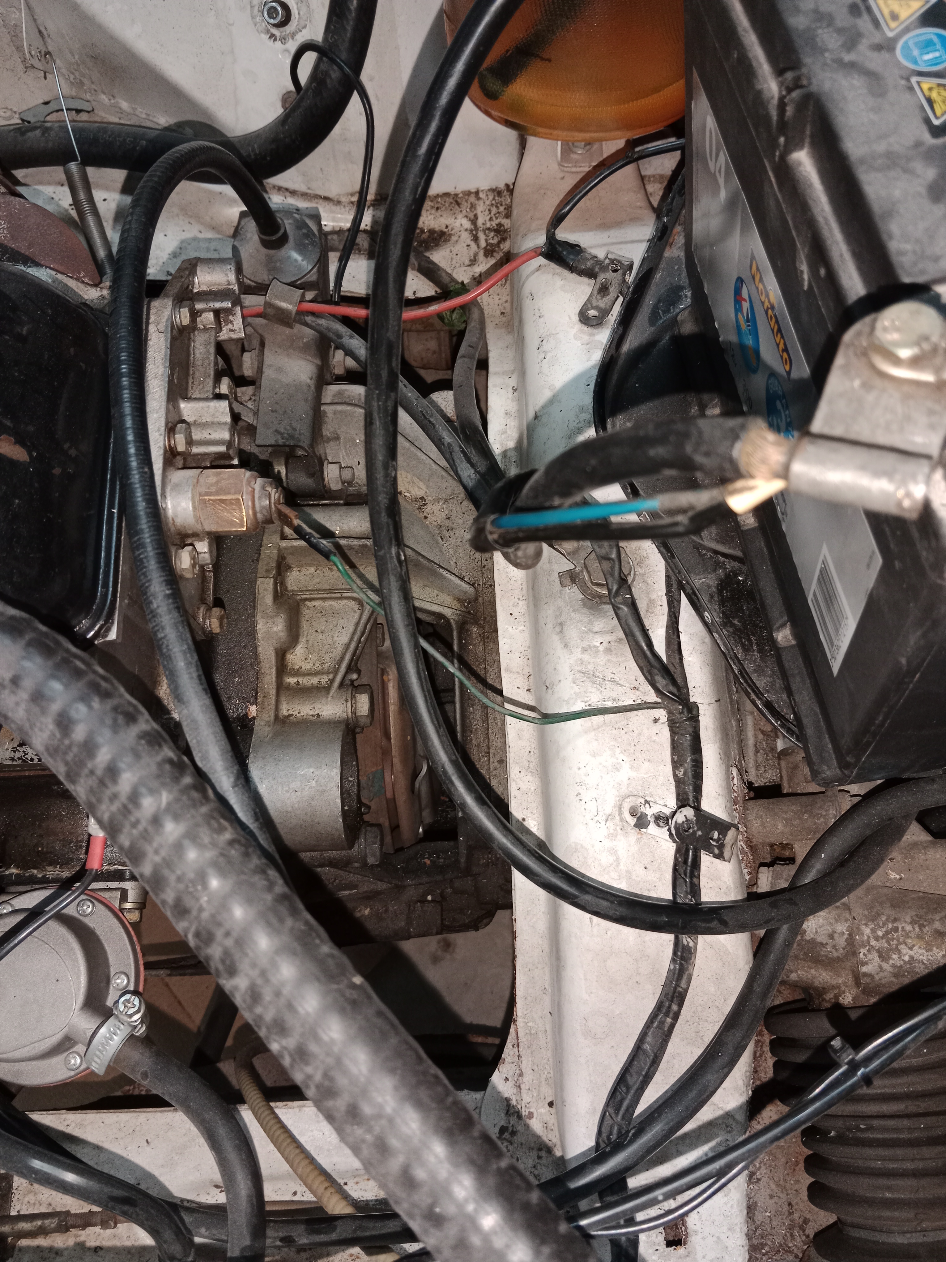

Buenas, refloto este tema porque me gustaría saber qué caja lleva mi 12 del 71, porque no lleva ninguna placa identificativa y es la única que he visto con la leva del embrague en el lado derecho.
Será la original? alguien más la lleva?

Hostiá! En mi vida la había visto. Eso sí que es una rareza. Lleva el motor de arranque en el lado izquierdo?
Si puedes sube alguna foto más, con que se vea el motor también.

Yo también estoy flipando al ver la foto.
