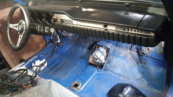

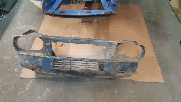

Pues al final le he metido mano, empecé a desmontar para ponerle una caja de 5 velocidades y al final he desguazado la parte delantera toda.
Voy a poner el frente nuevo, ya que en el travesaño que va por debajo del radiador tiene un pequeño podrido, asique voy a repasar el frontal y ya de paso cambiarle un poco la estética. El invierno es largo, a ver que va surgiendo.
Mensajes: 6396
Mensaje: # 90111Mensaje Vin Electric
21 Dic 2021 22:50

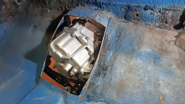

Hueco del piso terminado, solo falta pintar.
Ajusto la pieza de fibra con 4 tornillos para que no se mueva y quede ajustada en el sitio.
Así se ve por la parte inferior
Le fijo a la carrocería con fibra y resina epoxy
Una vez seca la fibra, por abajo le dí masilla para que no se notase la unión
Luego de lijar la masilla aplico imprimación
Finalmente le doy antigravilla
Por ambas caras
Por ambas caras
