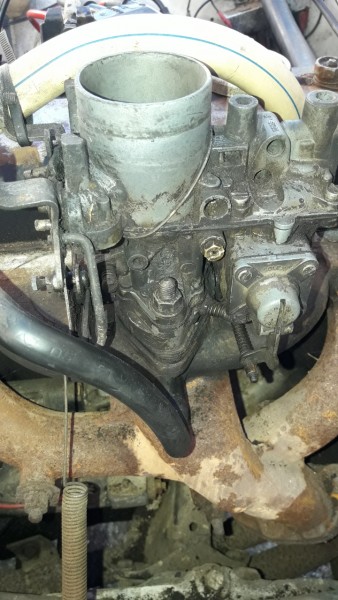

Bueno, ya sabiendo que arrancaba me puse a desmontar el carburador para limpiarlo y repararle unas cuantas piezas que estaban algo tocadas...
Me llevé una grata sorpresa al ver que no salía porquería ninguna cuando lo limpié, aparte de no tener nada de oxido interior.
No hubiera echo falta sacarlo...

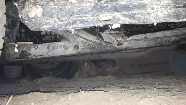

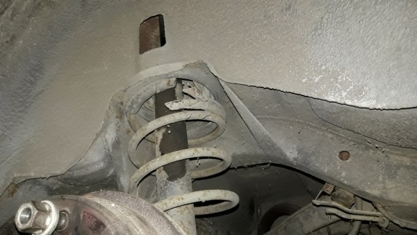

Lo siguiente que hice fue tirarme al suelo y mirar que tal estaban los bajos, era de esperar que mal... Agujero con tela asfáltica, con la cual mi padre pasaba la itv sin problemas Para mi sorpresa, estaban los dos muelles traseros partidos, seguramente causa de las grandes cargas que le metía mi padre en sus viajes.

Después me puse a sacar el deposito, al cual no le saqué foto Me llevé una grata sorpresa al ver que no salía porquería ninguna cuando lo limpié, aparte de no tener nada de oxido interior.

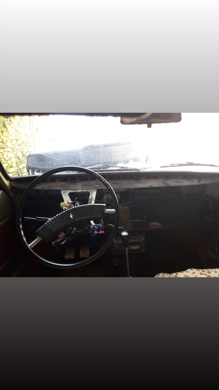

Por fin llegó el tan ansiado verano de 2018, en el cual me dediqué a desmontar casi todos los elementos amovibles que no hicieran falta para moverlo.
También le hice el piso de la zona del copiloto, el cual estaba mucho mejor que el del conductor. Os dejo la capturas de las historias que subí a Instagram.

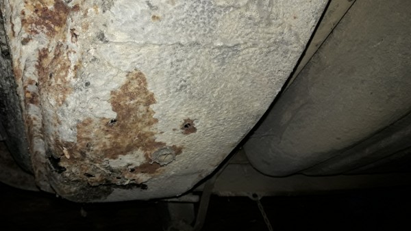

Después de unos meses aprendiendo el arte de reparar la chapa, llegó la semana santa de 2019 y me puse a rascar un poco para ver como estaba realmente el coche.
Para mi sorpresa me encontré que el frente, el vano motor, los apoyos inferiores de la luna trasera, base de un pilar central, y ambos estribos y el contra zocalo izquierdo estaban muy comidos por el oxido.
