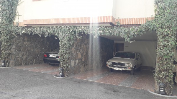

Hoy acabo de llegar a Madrid con el GTL que voy a pasar un par de dias y en los 600km que llevo recorridos le he sacado un consumo de 7 litros a los 100.
