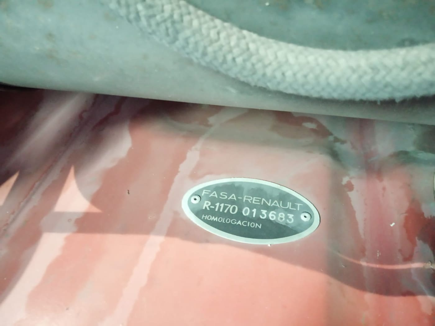

Sus chapitas están donde deben

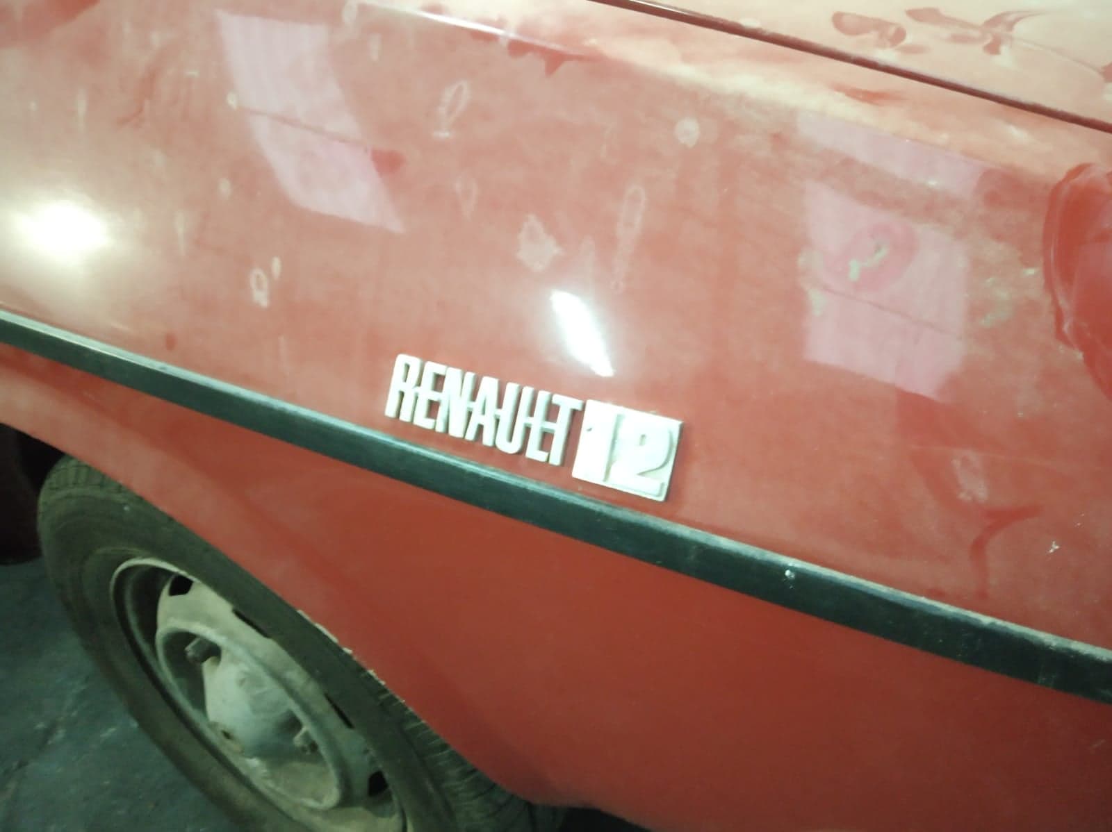

Genuino anagrama que delata el modelo, unico en la aleta derecha!!
