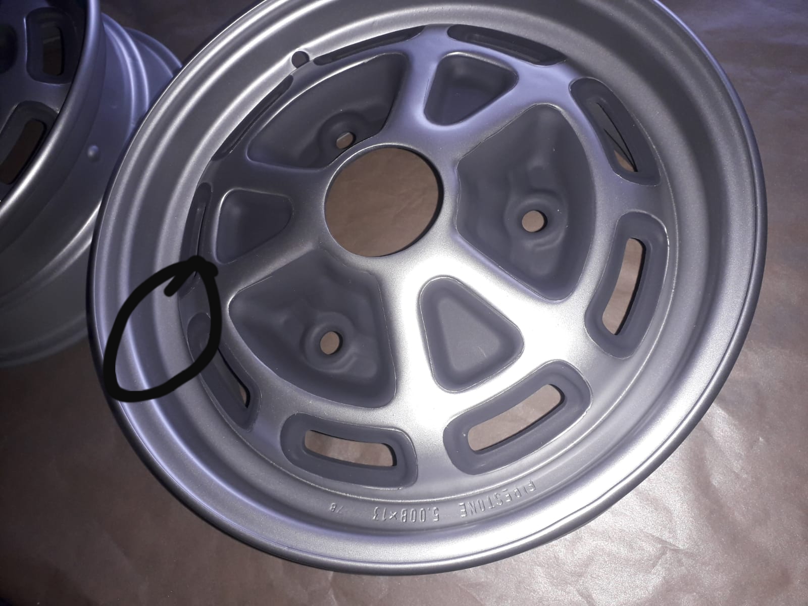

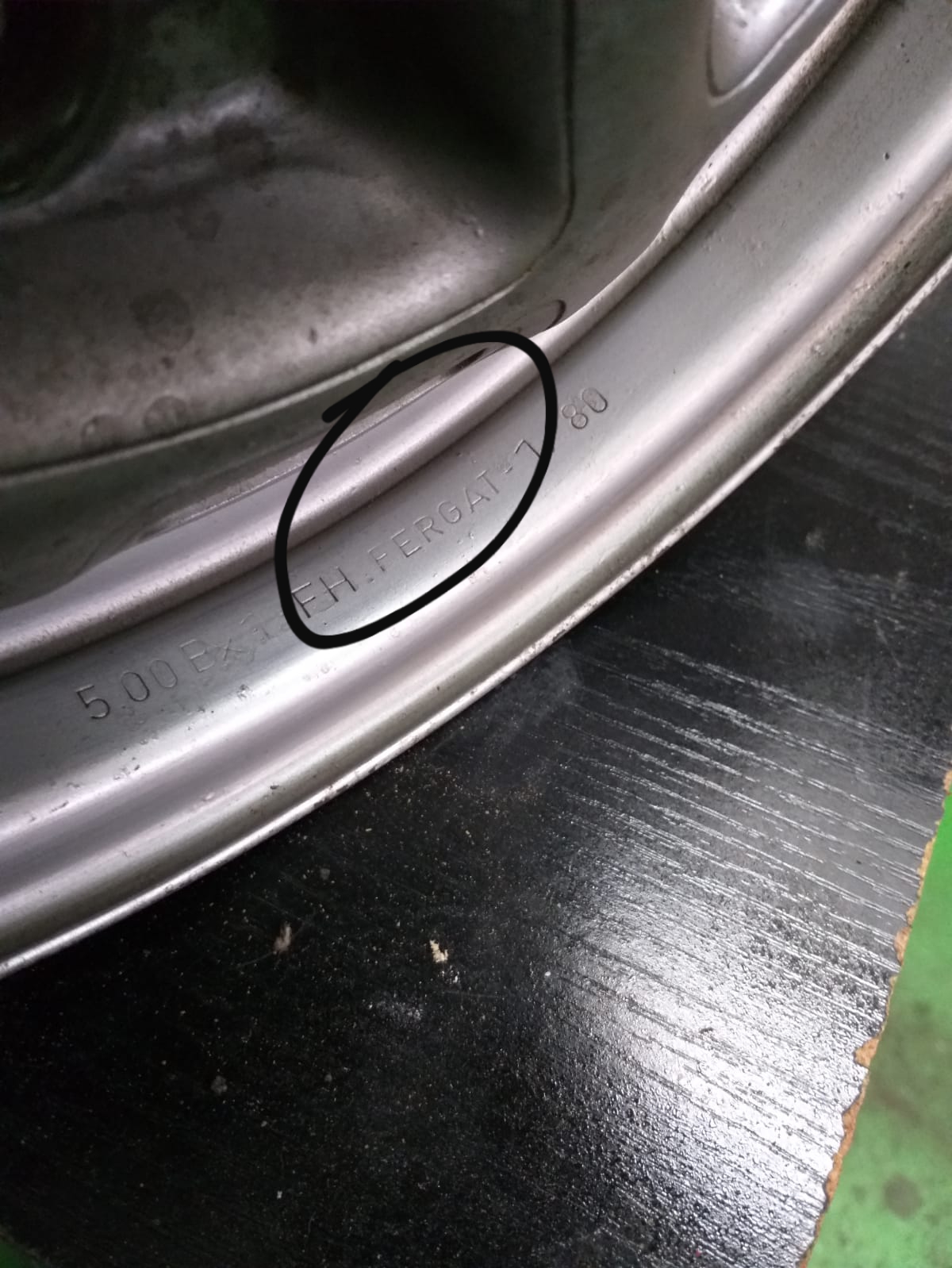

El entallado que está por encima de las letras, en la llanta Fergat, no lo hay en la Firestone

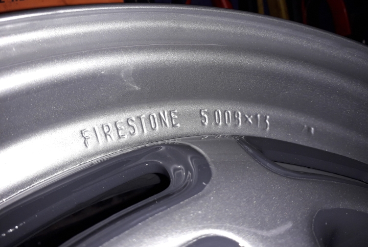

Aquí se ve mas de cerca la parte lisa de las llantas no tubeless

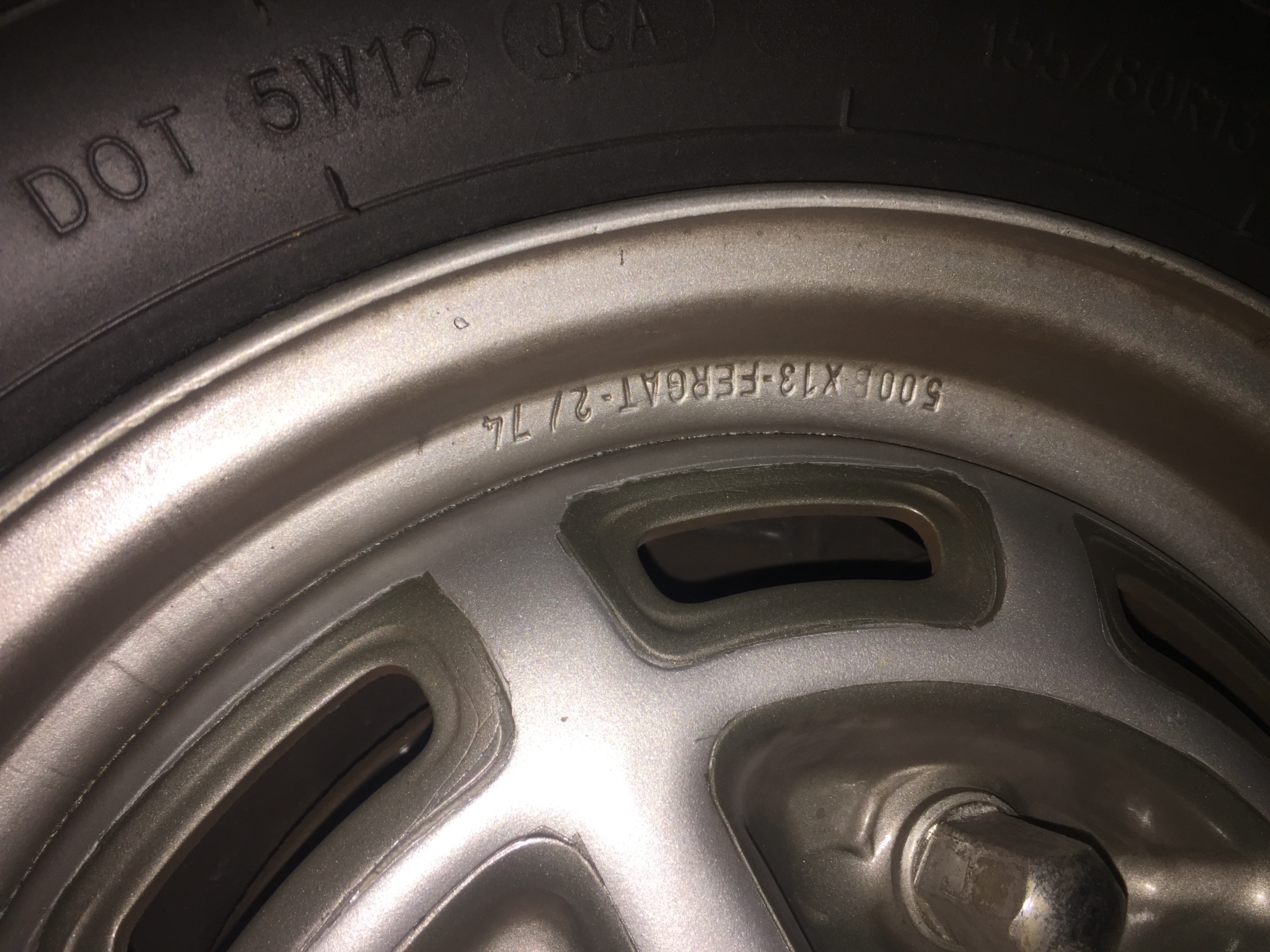

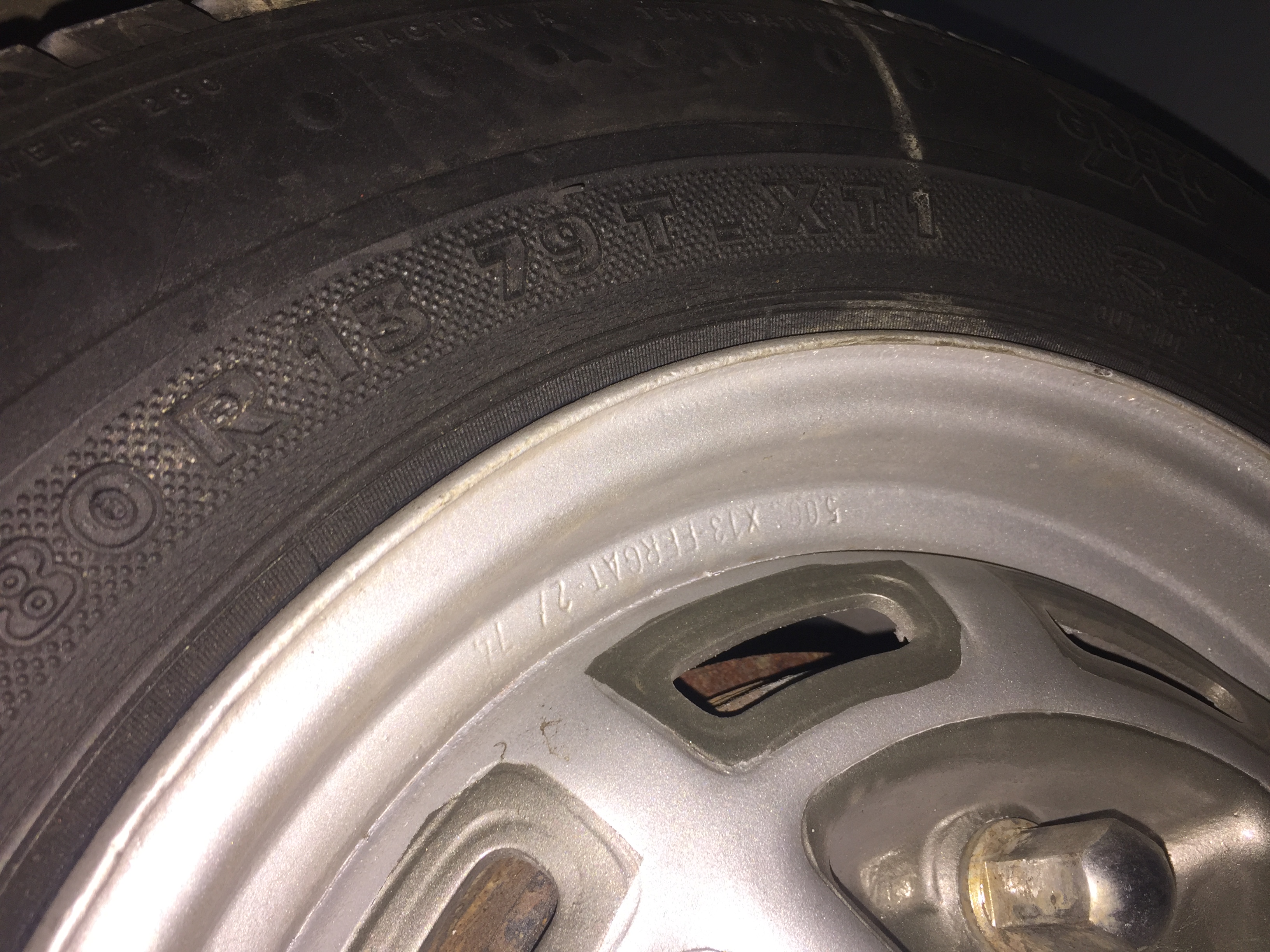

Re: Investigación: en que año se empezaron a montar rostyle tubeless?
Mi ranchera lleva éstas y sin cámara, hay cuatro que son las originales del '74 y una se la compré en piezsde autosclasicos porque una de ellas estaba mal.
