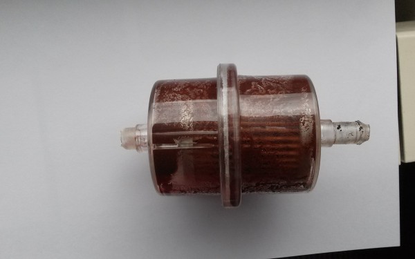

Esta mañana he salido a darle una vuelta y de pronto tirones y se para.Abro el capó y veo q el filtro de gasolina tiene en el interior un barrillo color marrón oscuro,parecido a la arcilla o al óxido.Como estaba cerca de casa he vuelto y le he puesto un nuevo filtro y por la boca del carburador le he echado spray limpiador de loctite.Ha arrancado y le he dado unos acelerones a la vez q le echaba unos fluses de limpiador por la boca del caburador .Después he dado una vuelta por autovía sin problema y lo he puesto a 130 de cuenta kms.Pero claro me he quedado preocupado porque deduzco que el depósito de gasolina está hecho una porquería y supongo que oxidado en el interior.Que me aconsejáis que haga? Gracias.

Yo en tu lugar sacaría el depósito y por el agujero del aforador metería una cadena y lo sacudiría bien con producto desoxidante qie venden en cualquier tienda de bricolaje, aclararlo bien hasta que quedase limpio.

No utilices el coche, Carlos, hasta que lo hayas limpiado, o le pongas un filtro antes de llegar a la bomba de gasolina (porque me imagino que el filtro que has fotografiado lo llevas como habitual: entre la bomba y el carburador)
Yo me cargué una bomba de gasolina en un Tiburón por ello, tuve que sacar el depósito del coche 6 veces y limpiar hasta que lo entré en luz. Hay que añadir que el depósito del Tiburón lleva rompeolas y ése sólo se puede limpiar de la forma que explica Vin: el compartimento central donde vá el aforador.

Eso mismo me paso a mi, tuve que sacar el depósito y echarle aguafuerte (salfumant) diluido en agua, y al ritmo de una pachanga, darle unos mendigos con trozos de cadena y tornillos para que rasque bien.
Así lo repetí hasta 4 veces que salía ya el agua bien limpita, y hasta hoy.

De todos modos, le puse un filtro de gasolina metálico a la salida del depósito, debajo de los asientos en el exterior del 12.

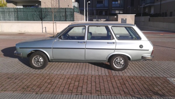

- Albertucho-12Ts
- Mensajes: 1021
- Ubicación: Manzanares (CR)
Re: Óxido en filtro gasolina.
Precioso ese GTL, y en plateado, creo que es el primero que veo así...
