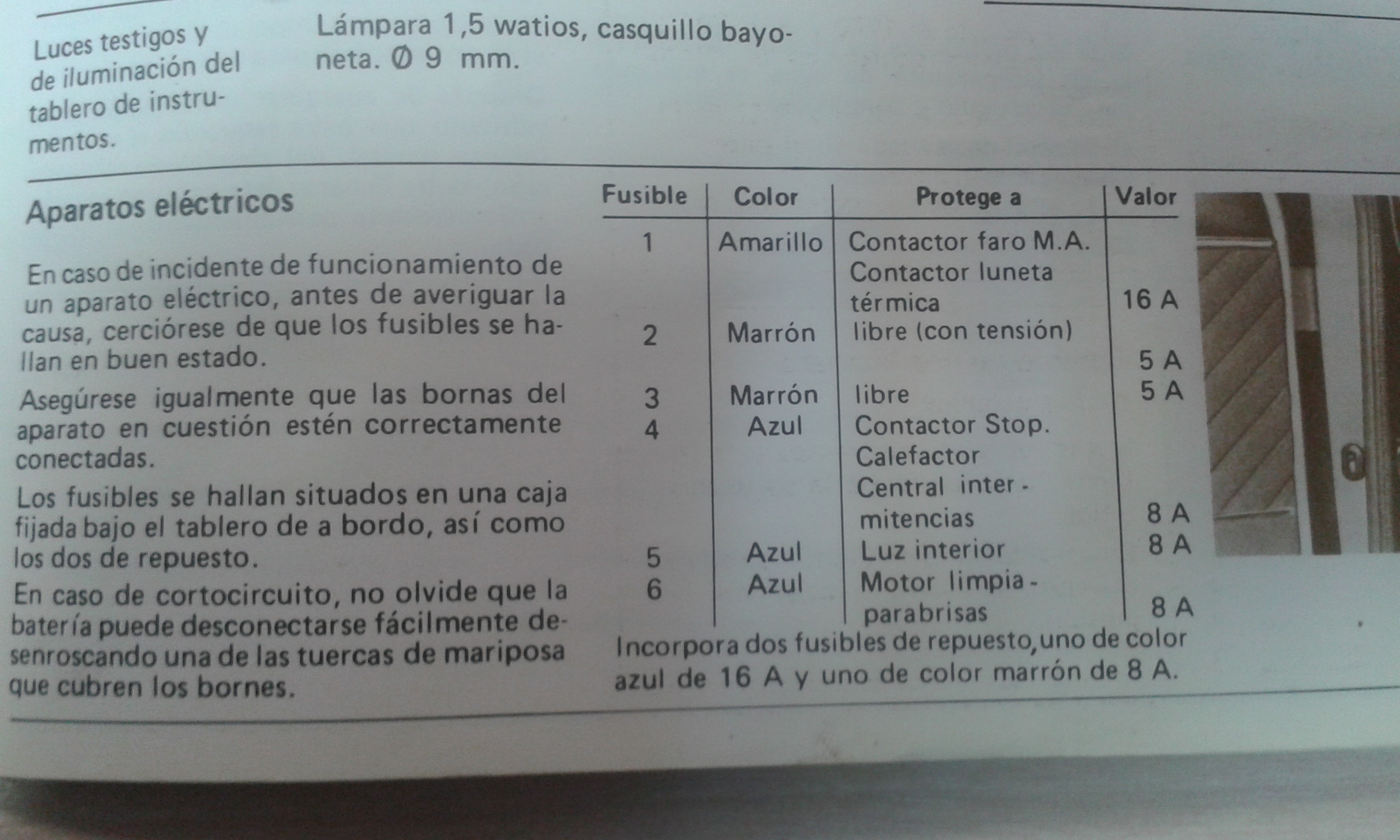

Pues mi familiar de 1979, es un TL, y aunque lleva caja de fusibles en el interior para varios, al menos 3 están "desocupados" y no les llega ningún cable, y los faros delanteros siguen sin protección desde fábrica (bueno, en el mío ya no, porque le puse un fusible intercalado en el cable gordo que trae toda la corriente antes de entrar al mando de luces)Vin Diesel escribió: ↑25 Ene 2019 22:28 El tuyo es un TS y esos ya llevan caja de fusibles en el interior del vehículo, asique no tendrás ningun problema. Lo que aporta Antonio solo afectaba a los R12 hasta 1975 y aunque seguro que hubo mas casos, no debió ser muy común que pasase eso, al menos yo el caso de Antonio es el primero que escucho.
Luego verificaré, pero me parece que las luces de posición tampoco pasan por ningún fusible.
Reedito con foto
Un de esos fusibles "vacantes" lo utilicé para la instalación de las luces de avería, que tampoco traía de fábrica, junto al mechero y al reloj de hora, que añadí en aquel momento al poco de comprar el coche.
Y ningún circuito de alumbrado está protegido por fusibles. Lo que implica que ojo a los que llevéis remolque, si no le habéis puesto fusibles adicionales y habéis utilizado la instalación de los pilotos traseros del R12.
