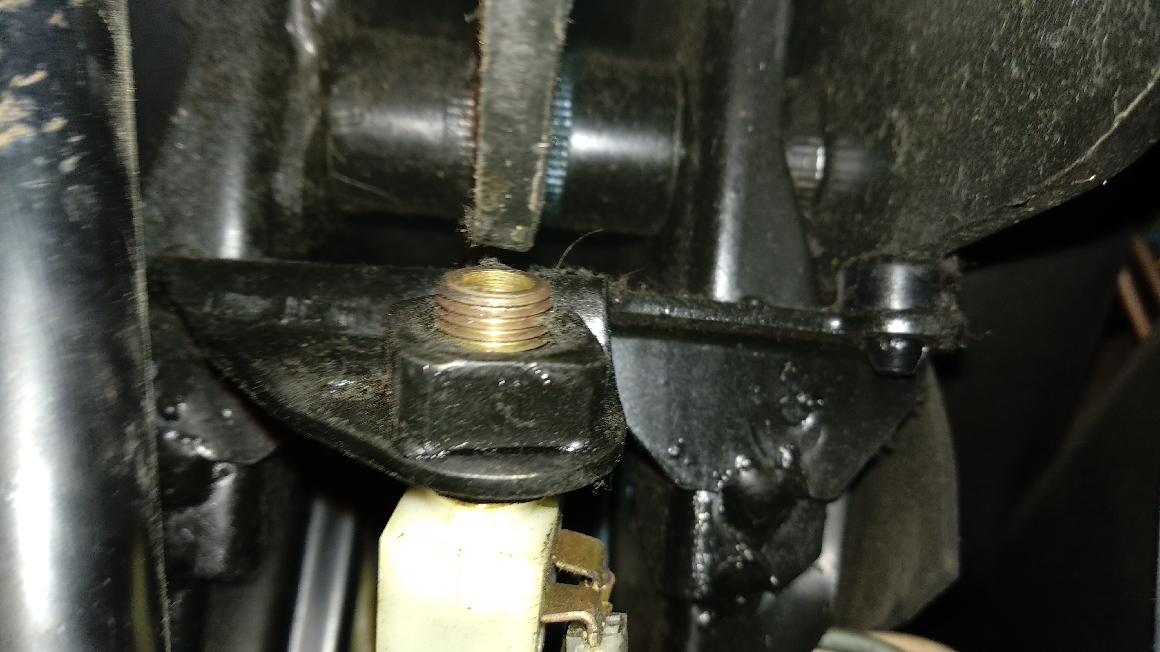

Adjunto fotos para que veáis la diferencia

Ya está localizado el problema.
Efectivamente se le ha caído el pitorro con muelle que hace de interruptor.
He puenteado los dos cables y sí se encienden las luces.
Así que voy al desguace a ver si encuentro uno.
Muchas gracias a todos!
Ahora a ver si soluciono el asunto de los frenos.

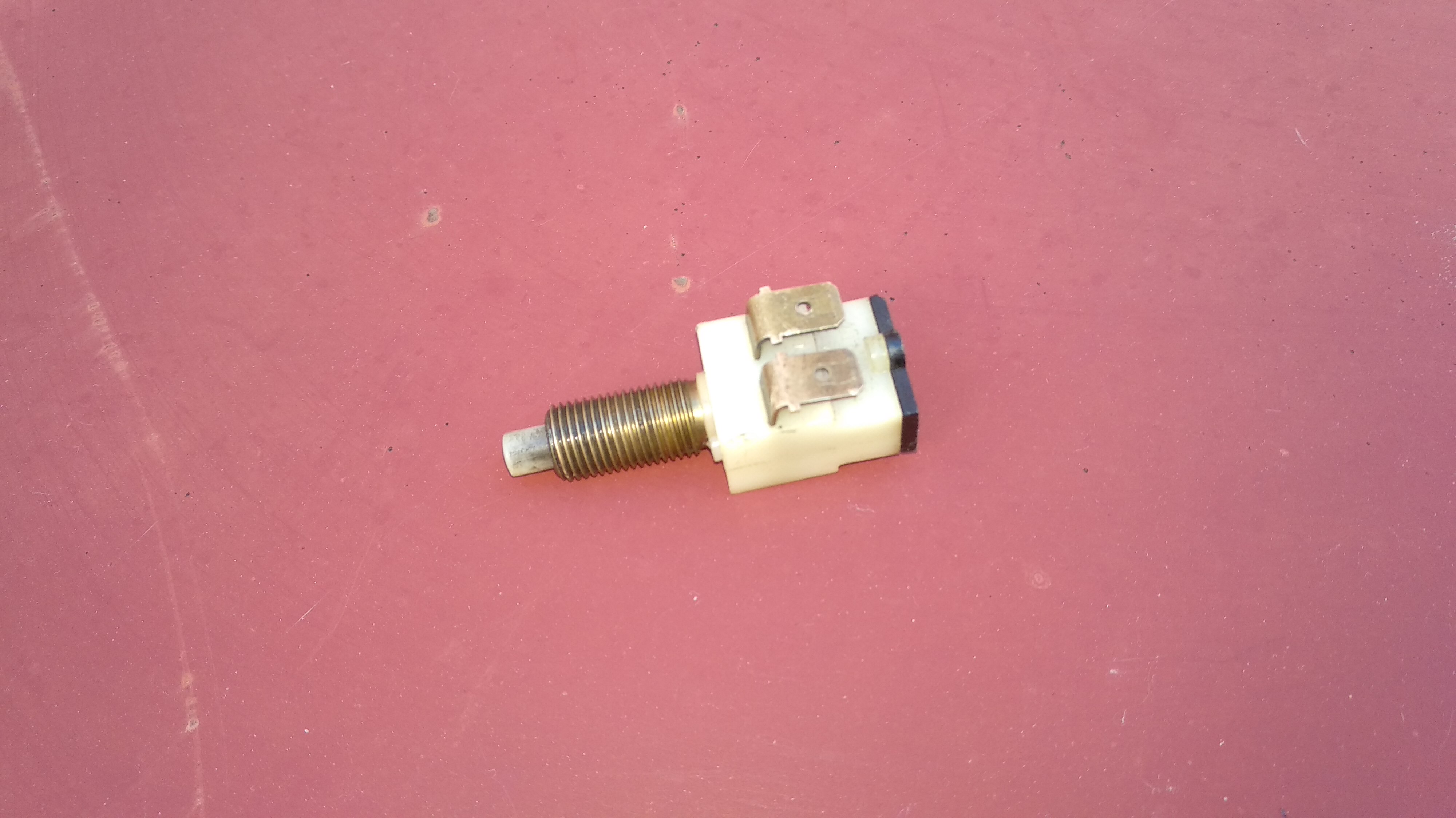

r12tl escribió: 17 Oct 2018 11:24 Así que voy al desguace a ver si encuentro uno.
Por lo que vale la pieza nueva, yo no la compraría de desguace. Ni llega a 10 euros.
Es bastante universal, llevando la vieja en cualquier tienda de repuestos la tienen disponible, tiwennda de repuesto de verdad de las de siempre, no de las grandes superficies que van al volumen y al catálogo online.
Por ejemplo, la casa española FAE presente en muchas tiendas de esas, tiene al menos 3 referencias que te valen para el R12. La pones nueva y te olvidas en años.

Hola Antonio.
Pues ya le he puesto la del desguace.
Si vuelve a fallar te haré caso ;)
Ésta es la pieza en cuestión.
Re: No se encienden las luces de freno
Mensaje: # 77015Mensaje Vin Electric
21 Oct 2018 14:30
Seguro que te va a durar mucho, pero si falla puedes pillar una nueva como dice Antonio. Es un recambio barato y facil de sustituir.1
